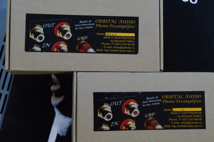

есть оба варианта.
Basic и IC.
foto ---
IMGP5300.JPG [ 1.46 МБ | Просмотров: 47289 ]
IMGP5299.JPG [ 1.48 МБ | Просмотров: 47289 ]

есть оба варианта.
Basic и IC.
Чем они различаются?
 Заголовок сообщения: бюджетный фонокорректор ORBITAL AUDIO
Непрочитанное сообщениеДобавлено: 16 июл 2016, 18:57
есть оба варианта.
Basic и IC.
пленка на входе вместо керамики и другие операционники.
Непрочитанное сообщениеДобавлено: 16 июл 2016, 19:06
Возраст: 45
Откуда: Оренбург
Сообщений: 42
Его благодарили: 7
Забавно,но Basic было написано на обоих упаковках,потом на одной затерли Bas и получилось ic.Наверно различие в этом)
Непрочитанное сообщениеДобавлено: 16 июл 2016, 20:29
evg-oren
просто , чтобы не перепутать - где какой.
коробки - расходный материал .

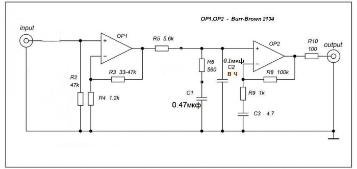

ФОНОК БОКАР-делать.jpg [ 46.76 КБ | Просмотров: 46946 ]
Я так понимаю вот эту музыкальную схему здесь обсуждают. :D

Дмитрийннн писал(а):
Схемотехника у всех корректоров одинаковая, а вот номиналы (особенно цепи коррекции) и конструкция - разные :) Номиналы у меня другие :)
Непрочитанное сообщениеДобавлено: 22 июл 2016, 18:15
Возраст: 46
Сообщений: 16
Его благодарили: 10
В выложенном оригинале от Бокарева есть подъем на ВЧ и небольшой завал по НЧ, что делает звучание унитровских и наших старых голов более интересным (с этой же целью производители завышают скорость на некоторых бюджетных вертаках), но на хорошем тракте эффект, скорее, отрицательный. Я в свое время пересчитал номиналы элементов, развел плату с учетом требований к землям, звучать стало ровнее и интереснее.

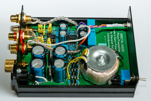

БП собран по абсолютно классической схеме, активно применяемой многими инженерами: тороид с 2-мя независимыми обмотками, на каждую обмотку - свой выпрямительный мост на диодах Шоттки, зашунтированных керамикой, после моста - электролит. Стабилизация осуществляется линейниками 7815 и 7915, после них - еще электролит, зашунтированный пленкой. + и - идут на питание ОУ, а их земли - на центр земляной "звезды" платы. Решение, дающее впролне приличный результат за более чем разумные деньги.

У меня своя печатка, разведенная немного мудренее, чем те, что лежат на просторах сети:)

Вид на потроха моего корректора, к разговору о БП и печатной плате.
orbital-audio-phono-preamplifier-03.jpg [ 271.97 КБ | Просмотров: 46774 ]
