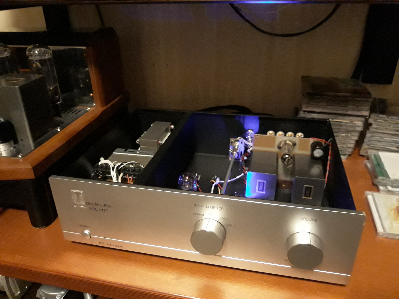

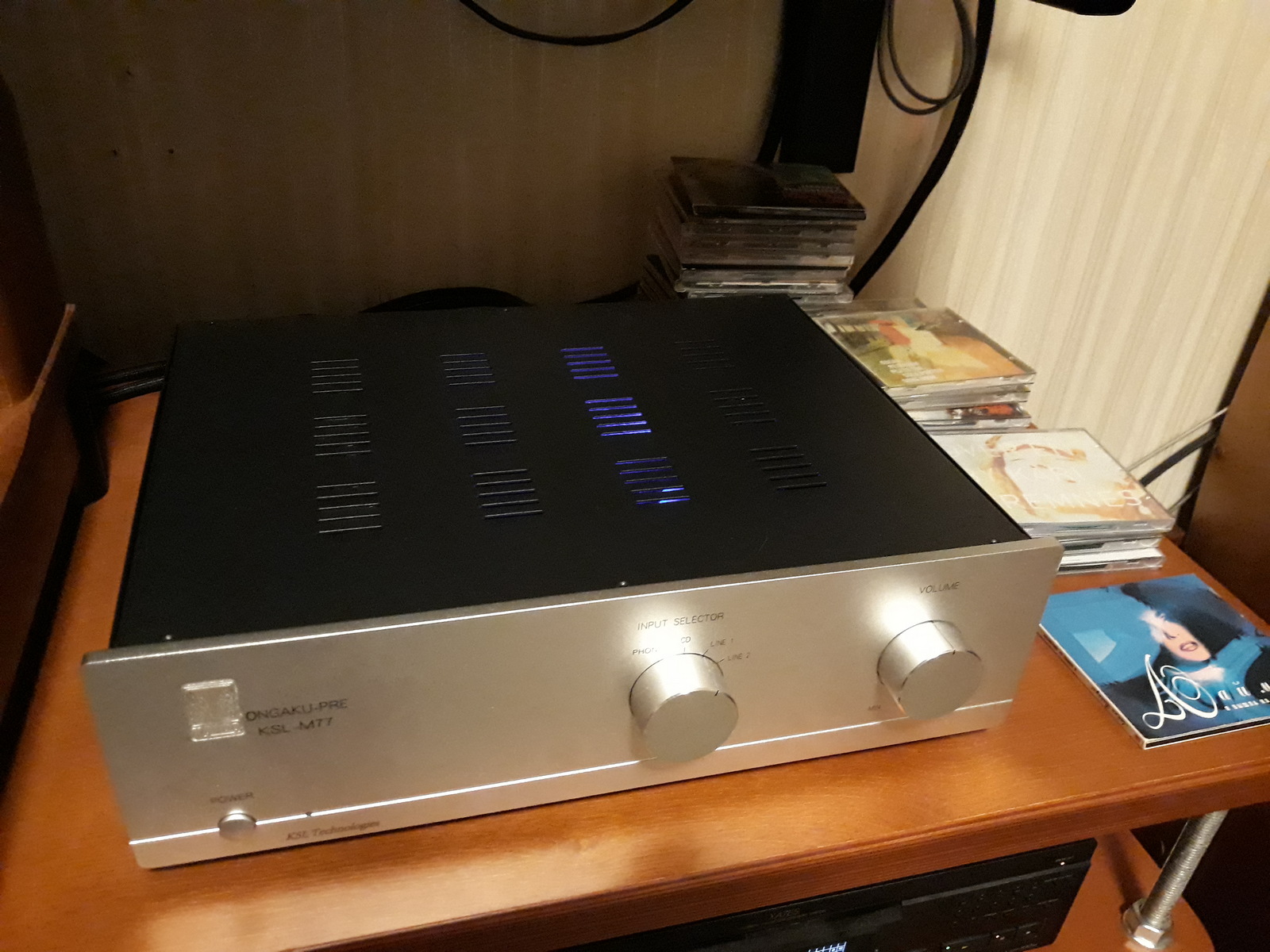

Миша(Визатор)помог приобрести вот такой красивый корпусок... :2piv: Они с Сашей уже сделали себе предусилители с Кондовской схемой преда и корректора...Я решил идти своим путем.Сначала хотел и кооректор сюда засунуть,но потом передумал...Фоник должен жить в своем домике!В тумбочке откопал пару Танго 126 х ,лампухи Е182 Mullard,плату стабилизатора заказал на Алибабе,поставил туда Мундорфы,рубиконы,кен 6Х5 GE,6Ф3П 1967 года. Коммутатор входов Elma и регулятор громкости Kozmo заказал в Англии.Железо традиционно в Аудиоальт...Накальное и анодное стабилизировано! :cool: И вот что из этого всего получилось... :roll:
Неделю слушаю...звук отличается великолепной проработкой всего диапазона,детальность,микро и макродинамика на высоте.Все таки 182 лампуха-шедевр!Этот пред планируется для работы с моноблоками на немецком железе,которые сейчас собираю...Всем хорошего звука :muz:
Ну уж... помог :D И сам бы смог!! Но спасибо что не забыл :) Единственно что, брали три корпуса, по этому скидку поучилось выпросить неплохую!
На мой взгляд места в корпусе полно осталось, наверное можно было и фонокоректор внедрить, но хозяин барин! Скоро придем поглазеть и послушать.

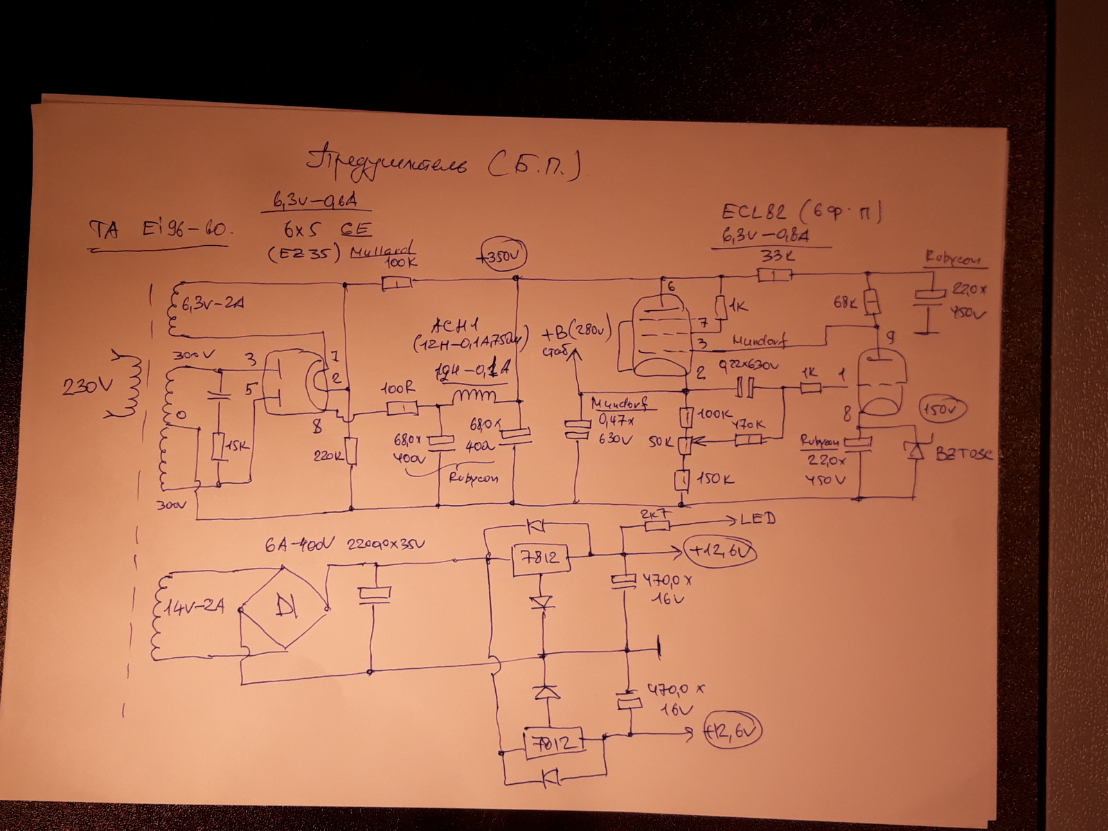

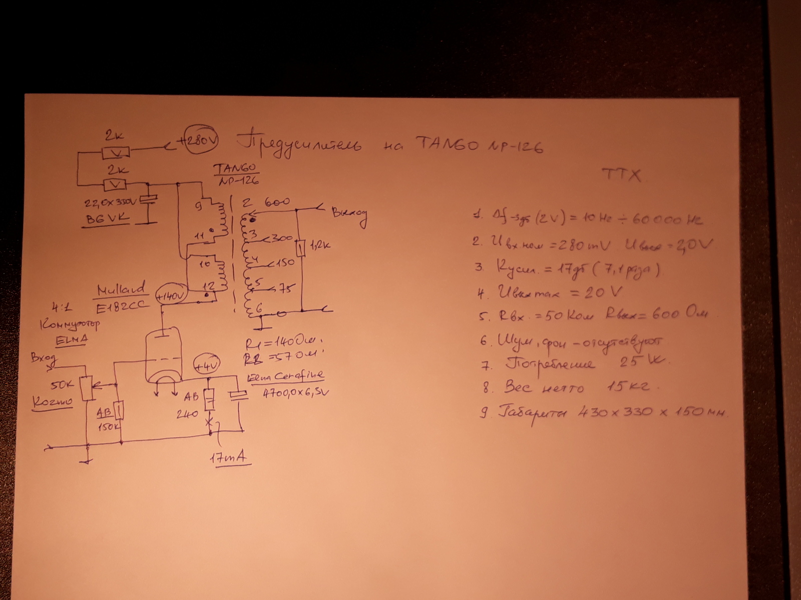

Сергей здравствуй.Был у тебя на днях с Александром. Впечатлило , обилие красивой техники, да и ее работа, но по мне несколько низа не хватает в обратных рупорах, но это субъективно.
Скажи а почему две схемы выложил , вродебы одна на фото ,да и вживую тоже, стояла .Или это та которая в углу выглядывает.Хотя это больше похоже на БП Тогда вопрос -для чего две схемы выложены .

Алексей ,привет!Рад ,что пришел на наш форум,парни здесь нормальные... :cool: Схемы две-блок питания и сам усилитель.Самое важное в басе-это быстрота и скорость...мне хватает,а с твоим предом даже перебор... :2piv:

А ну да , не разобрался, мне показалось что это тоже схема преда,теперь все в голове сложилось :roll:

Дал послушать товарищу ,у него интегральник SE на 300В и на Хашимотах... :) Теперь не отдает... :shock: говорит с предваком звук стал более ясным,детальным,обрел плотность и структуру... :? И чо делать ,пацаны... :roll: :2piv:
