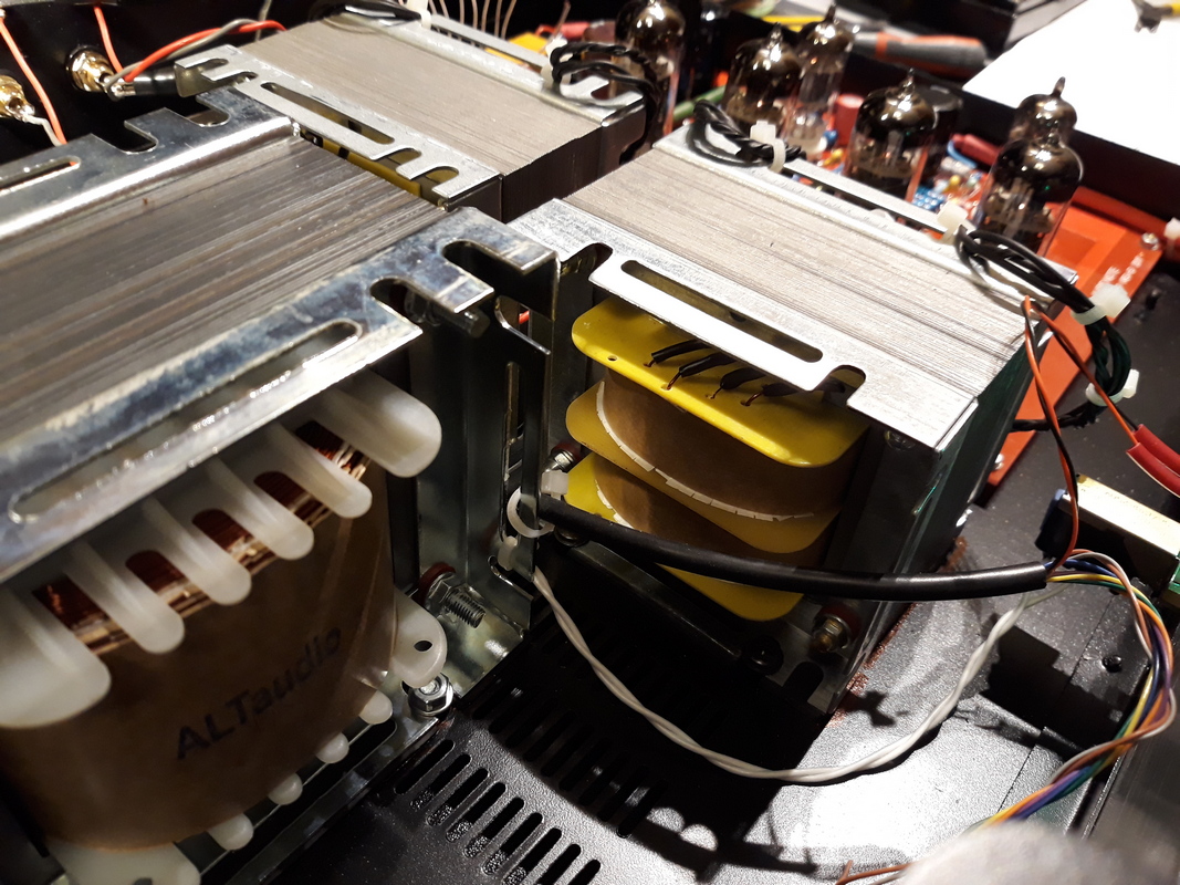

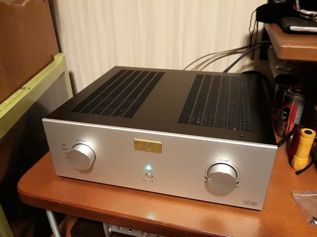

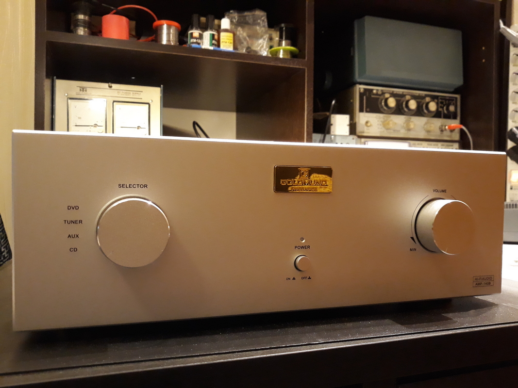

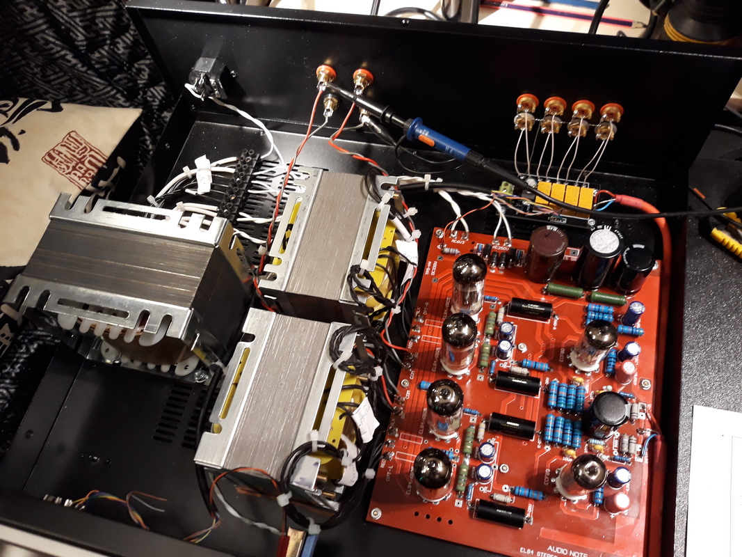

Давно хотел сделать усил на елках 84-х...многим нравятся эти лампы за красивый звук...
Заказал плату на Алибабе...там же закрытый корпус. Трансы анодный и выходные в Аудиоальт на немецком железе... ;) Все детали прошли строгий отбор по параметрам,ноунейм конденсаторы заменил на Мундорф,в питании рубиконы,ничиконы...Звук получился вкусным,мясистый бас,чистая серединка,приятный пентодный верх... :cool:Не шумит,не фонит.Выходные лампухи Genalex подобранный квартет,входные Siemens ECF 80 NOS.NIB.
Всем хорошего звука и удачных конструкций! :2piv:

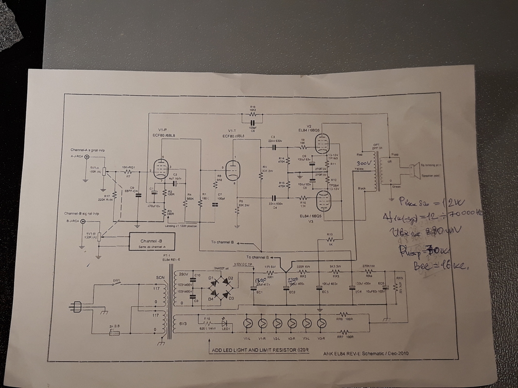

А вот и плата...с разными вариантами комплектации.Что мне понравилось,схема AN отработанная годами,усилитель заработал сразу!

А мне нравится такой корпус. Ну может только лампы я бы "развалил" оппозитно, для лучшего охлаждения

Работал на прогоне часа 3-4...верхняя крышка нагрелась до 45 градусов...вообще то вертикально лампы лучше охлаждаются...главное дырок со всех сторон побольше! :2piv:
Силовой тр-р сильно греется?

Нет,тепло от елок...крышка нагревается над лампами... 8-)

А если крышку сделать новую, из металлической сетки? И лампоськи видно станет..

Да та и так серка вверху, практически. Надо, чтобы вокруг ламп были отверстия и в нижней стенке тоже были дырки в этих местах. Конвекция сделает своё дело очень быстро и качественно. И пайка на панельках не будет быстро превращаться в губку.
