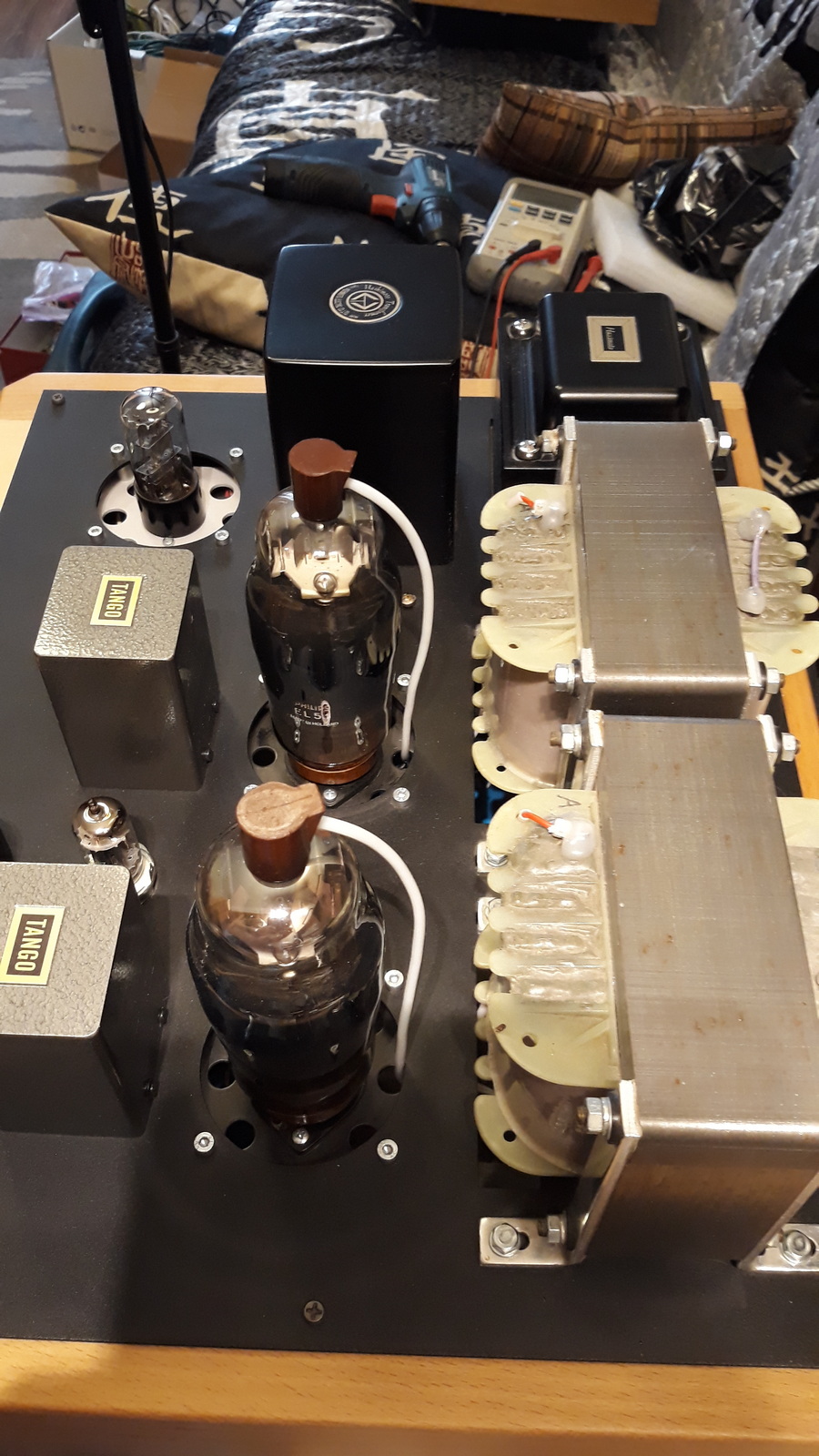

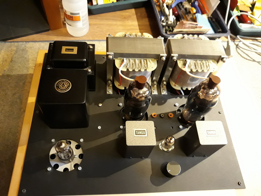

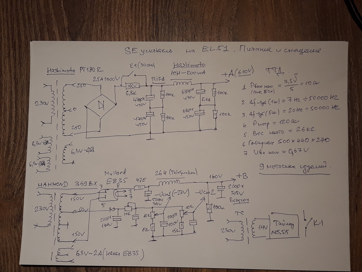

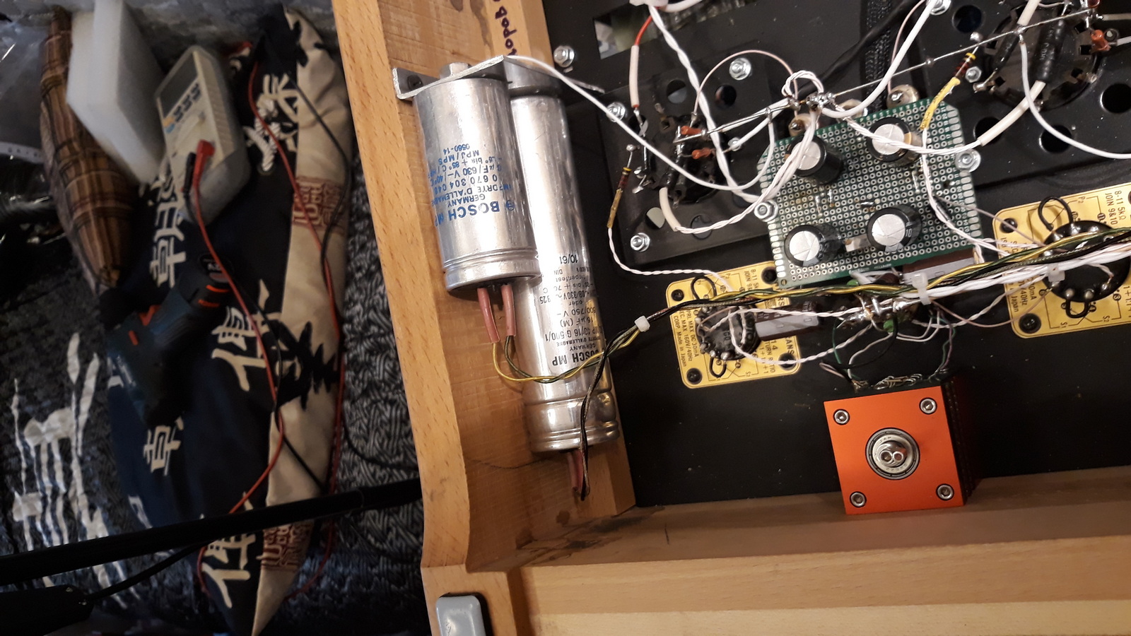

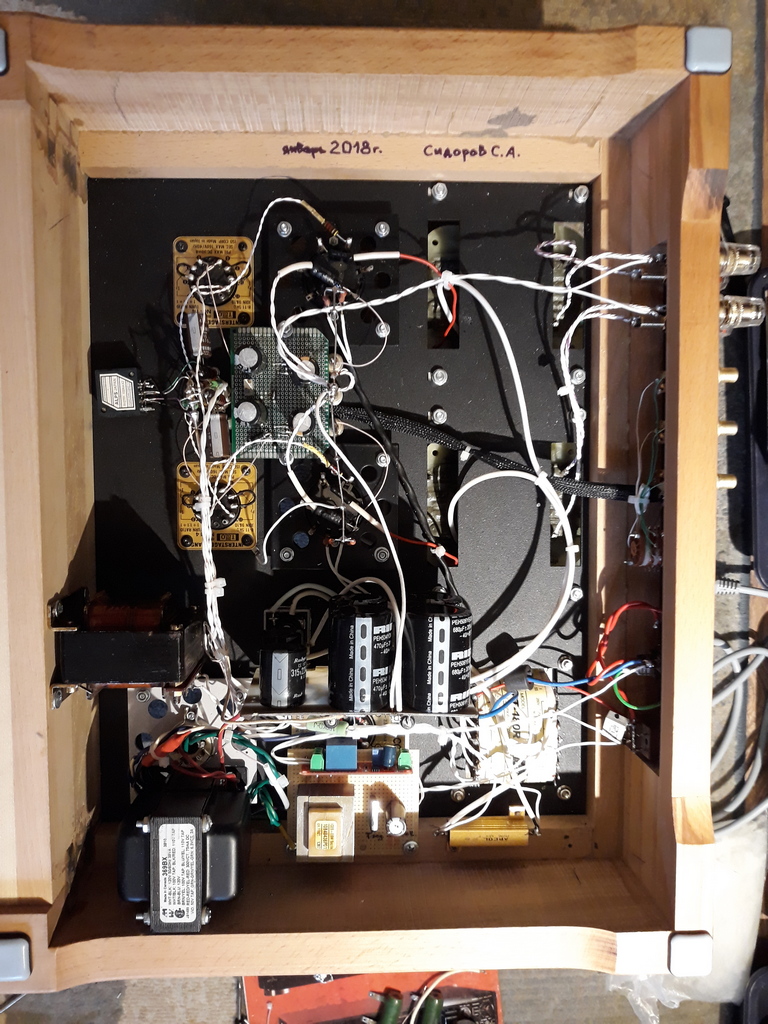

Прикупил у товарища пару винтажных EL-51 Philips 50х годов,NOS,NIB.Короче папа EL-156...Могучие пентоды ,шедевр инженерной и технической мысли .В перековку пошел малыш на 2А3,усилитель с шикарным звуком,но колонки к нему подбирать еще та тема... :shock: Смена панелек,переделка питания,на драйвер поставил отдельный транс с кенотроном.И вот что получилось.Звук конечно удивил... :shock: Мощный,плотный бас и живая и ясная середина,детальный верх.Слушаю уже три недели...не надоедает. :) Народ приходил,слушал,если будет желание ,поделится.Саша столяр сказал,что это самый лучший мой усилитель... :cool:

По просьбе нового владельца поменял альпс на козмо,подкинул пару масляных бошей 60 годов в питание драйвера,по другому вывел анод,заказал кожух на выходные трансы.Усил будет работать с акустикой YL Acoustic.... :) :2piv:

Вчера попробовали все подключить...Надо сказать система у Санчо вырисовывается просто БОМБА!!! :cool: Да,дистрибьютер по питанию надо хороший,провода акустические ,источник,подставки под колонки...НО даже сейчас играет здорово! :2piv:А авторский предвак на 42 лампухах это просто КОСМОС! :cool:Ну а колонки от Кондо YL-15 это отдельная ПЕСНЯ!!! :cool:
