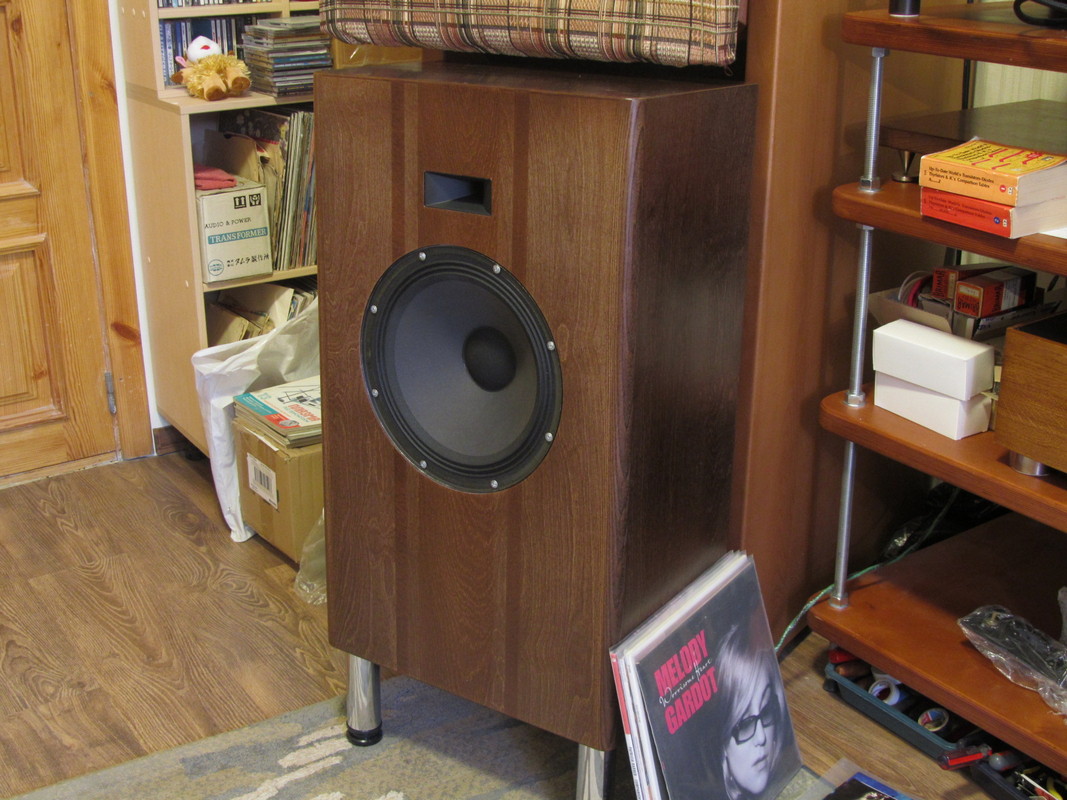

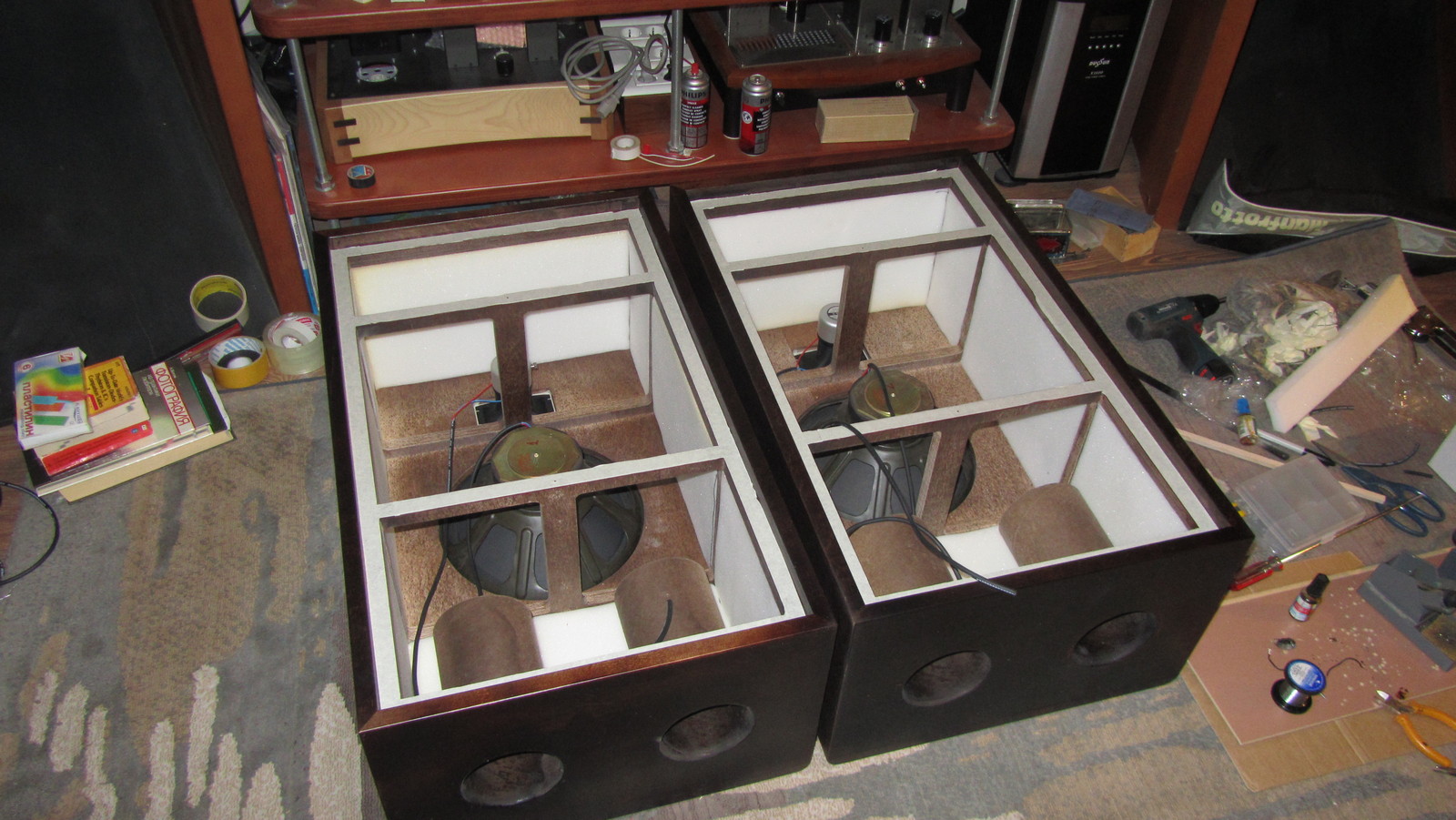

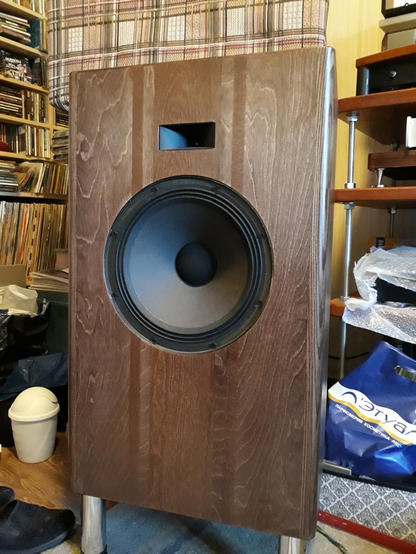

Попалась мне на глаза вот эта статья...http://www.salonav.com/arch/2015/10/nap ... direkt.htm Понравился дизайн в олдскульном стиле,фазик вниз,ножки...А чем мы хуже,подумал я.Не боги горшки обжигают...Выпросил у Санчо пару басовиков Philips AD12202/P8,
настоящая бумага с тканевым подвесом,чуйка 94 дб,шедевр 70-х годов.К нему в пару решил поставить рупорную винтажную...Colrad CT-6(на ебеях купленную),чуйка 94 дб. Филипки реально играют в линию до 5 кгц,после спад,дальше фильтром первого порядка с 6 кгц рупорочки начинают играть.Такая же идея работает в EPOS ES-12,кто слушал,знает о чем я говорю.Ящики рассчитал под басовики, фазик на 45 гц. Пропорции корпуса взял из золотого сечения,кто мне запретит,хуже не будет точно.Ящики мне Саша сделал из фанеры,вставки на морде и углы из массива бука,шлифованная фанера с правильной тонировкой лучше всякого шпона ,на мой взгляд.В реалии колонки очень красивые! :cool: Акустика будет играть с лампой,конечно...Сейча пишу ,а она играет очень мягко,ласково,без напрягов вообще.Выставил рабочую громкость,так чтоб все было слышно и не напрягало.Померил мощность,пиковая не более 60 мВт!!! :shock: Это реальные 94 дб!Зачем остальные 300 Вт мне непонятно... :lol: Масса одной колонки 25 кг,габариты 480 на 300 на 800 мм(с ногами 950 мм).Всем хорошего звука и удачных конструкций! :2piv:

Чем то на Аудионот акустику смахивает :pzdr1:

Мебельные ножки весь вид портят :(
Интересно , чем же? :shock:
Ага. Было бы лучше из массива или той же фанеры. А акустика выглядит очень достойно :cool:

Да,ножки что под рукой были,чтоб играло...поменять делов 5 сек... :P А еще про светлые саморезы поговорить...неть... 8-)
А еще удобно наклон регулировать...вот! :2piv:

Саморезы - шут с ними. А ножки сюда бы, как на старых телеках или радиолах

А ножки переделать - гумно вопрос - дело вкуса. :2piv:

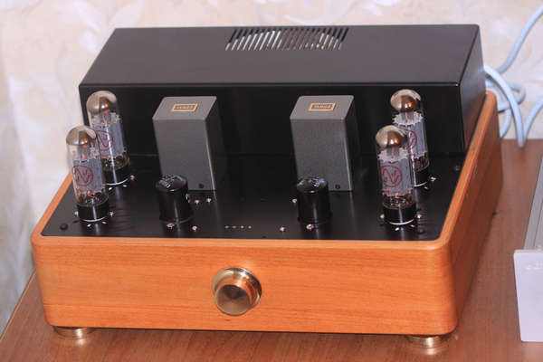

Пользуясь случаем хочу выразить благодарность Сергею за усилитель, сделанный его руками и попавший в мои руки. Напомню, что это пушпульный на EL-34 и 6н7с. В настоящее время имеется два тракта - транзисторный и ламповый. Транзисторный использую как "технический" или "фоновый" звук. Когда хочется "погурманить" - включаю усилитель Сергея. Его можно слушать неопределенно долгое время, он полон эмоций и абсолютно не утомляет! По поводу какой звук лучше отвечу, что после лампы транзисторный звук слушать не хочется.

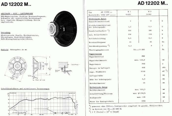

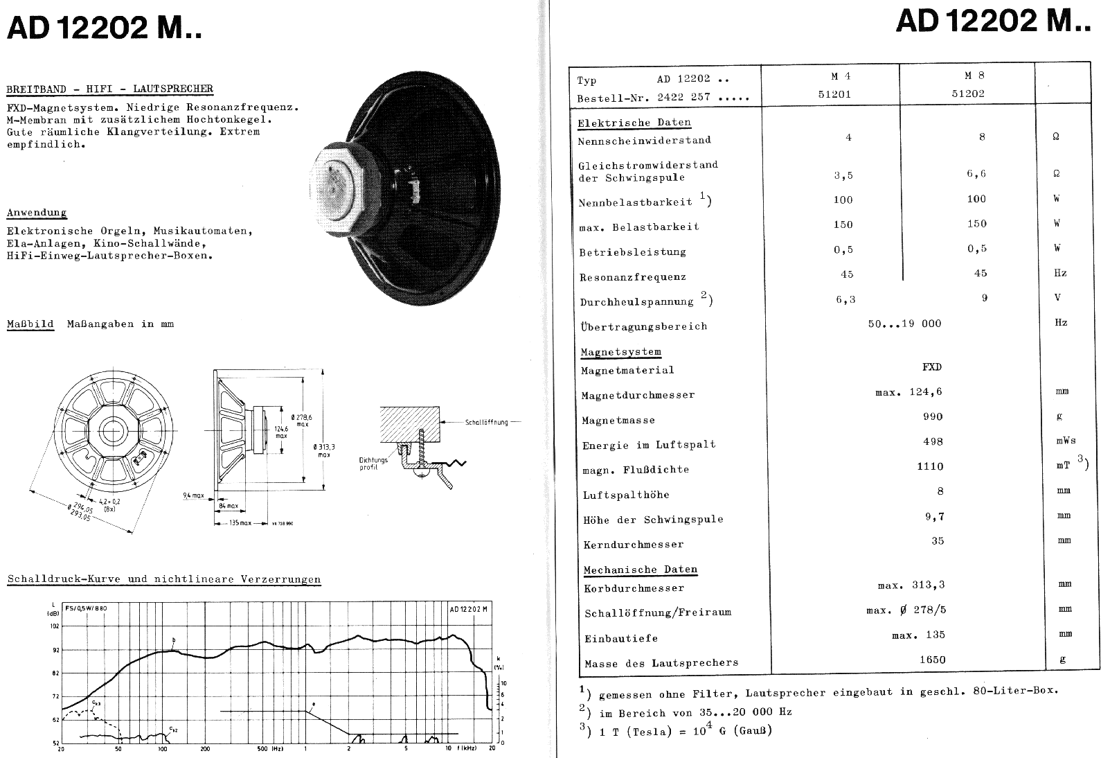

Интересные динамики Philips AD12202/P8, информации по ним хрен найдешь.

Паша,это практически вот этот динамик,только без рупорочка...

Сергей, интересно было бы их померить. Мне кажется, частота резонанса у них должна быть пониже 45 Гц. Я так понимаю, фазики как раз исходя из этого показателя на 45 Гц приняты?

Да,фазик считал ,исходя из резонансной 45 гц по паспорту...на воздухе померял, ф.рез.49 гц,динамики новые из коробки практически,буду греть... :2piv:

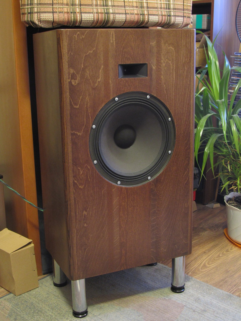

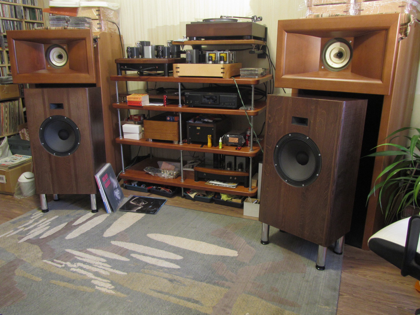

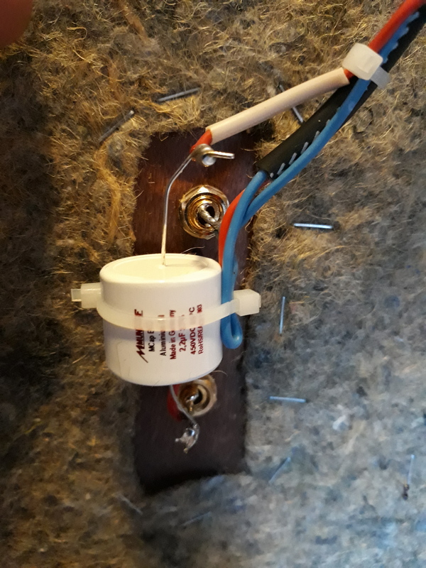

Доделал колонки,поставил Мундорф 2,2мелкофарад ,винтики черные... :cool: Кому интересно приходите на прослушку.Колонки в продаже 100т.руб .Хеки уже 240 стоят...
