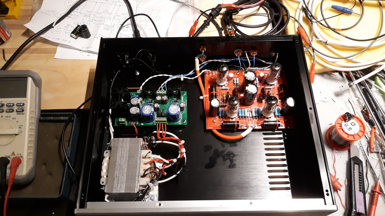

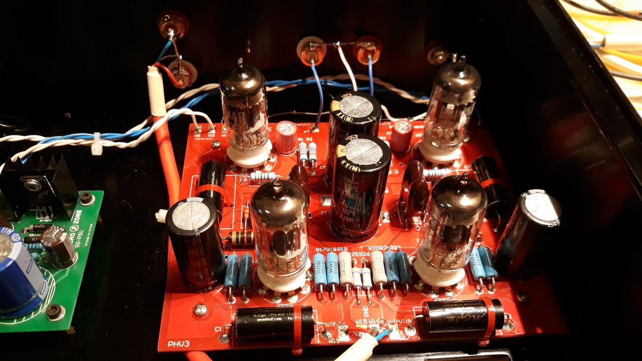

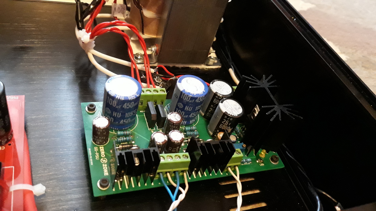

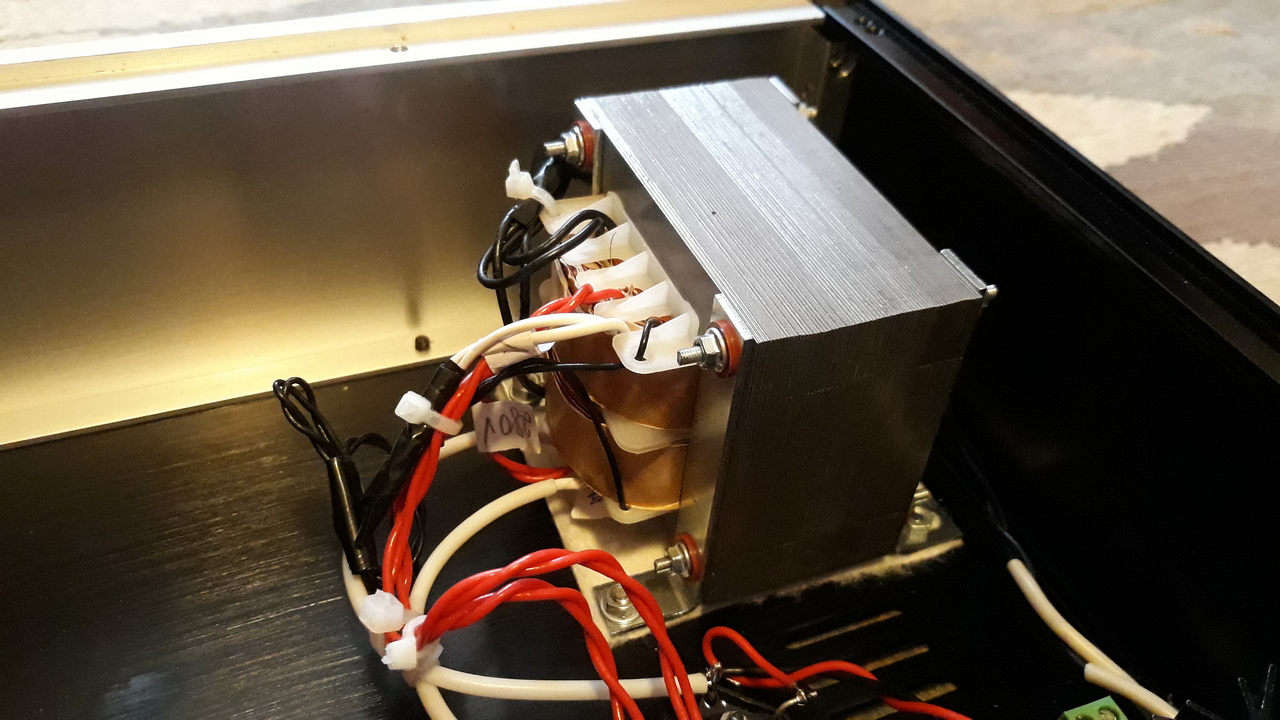

Давно хотел попробовать собрать корректор для винила ,используя ресурсы Алибабы... :lol: Присмотрел платку от Мейшу,стабилазатор для накала и анода,корпусок из дюраля,Анодно-накальный транс заказал в Альтаудио с пониженной индукцией 0.8 Тесла.Сразу скажу,что схема от AN очень правильная,все грамотно.На плате корректора заменил межкаскадные ноунейм кондюки на Мундорф ZN ,по питанию поставил пару ничиконов хороших,остальные детали и резюки вроде неплохие.Пришлось чуть поработать с фильтраций анодного 1 каскада,в результате фона нет и шумов тоже.Лампы поставил NOS NIB винажные Вримар и Вестингхаус 60х годов,одни из лучших... :cool: Резултат меня порадовал.Звук приятный релефный,живая серединка...слушаю и грею.Себестоимость железа и стекла около 35 т.руб.Надо сказать за эти деньги рядом ничего не лежит по звуку.. 8-)

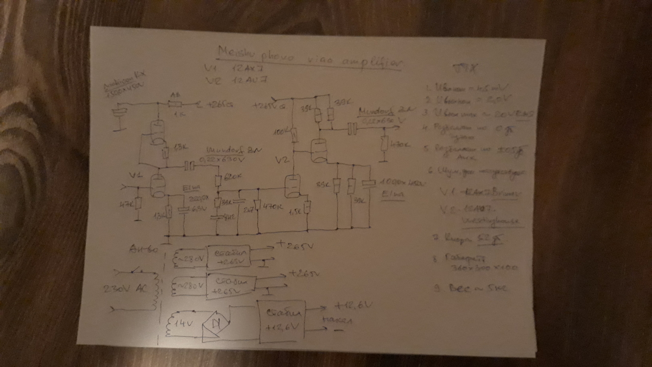

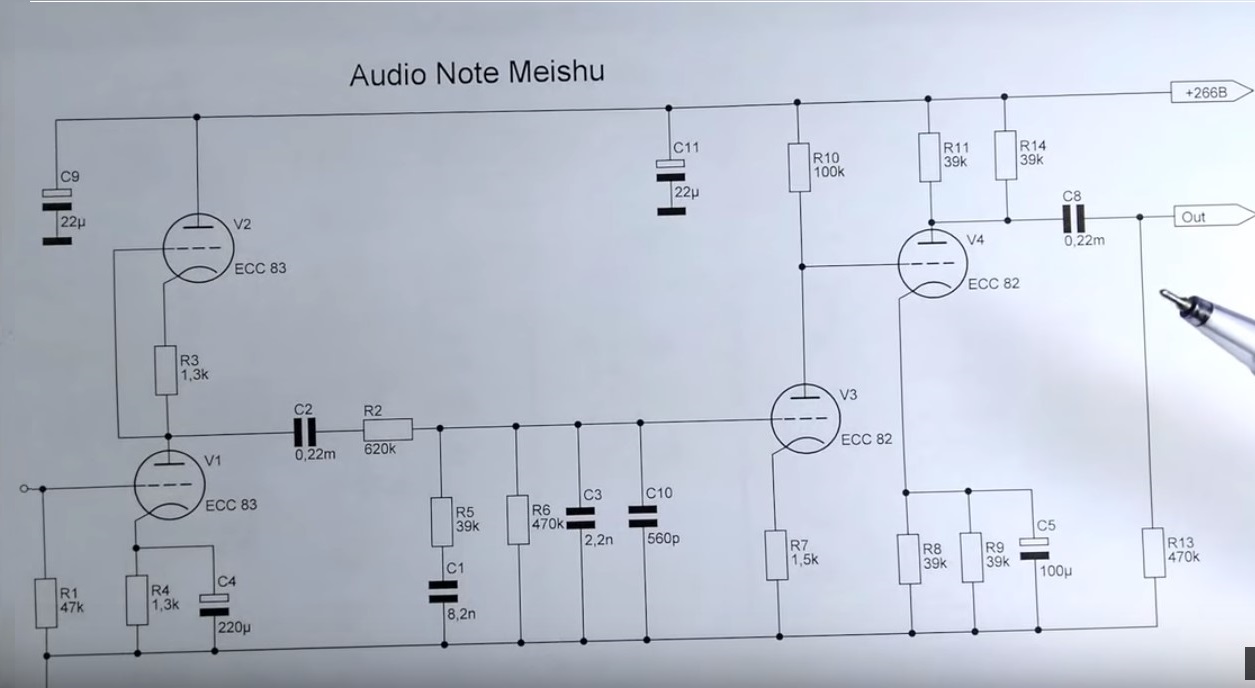

Профи есть профи , даже схему точно воссоздал :)
Тоже давно присматриваюсь к корректору , все лежит только не когда собрать . Спасибо за комментарии

Собирал подобные корректоры в количестве 3-х штук, на лампах ECC88, всё прекрасно работает. Такой корректор Российского производства назывался по моему Райская птичка :)

Сергей, а почему без кенотрона?

Да, корректор хороший, даже с МС головами легко работает, усиление 52 дб, кенотрона нет, потому что купил плату с каменными стабами.И он бюджетный. Для себя можно что угодно сделать, см. тему про мой корректор. Вот там вышак... :2piv: :cool:
