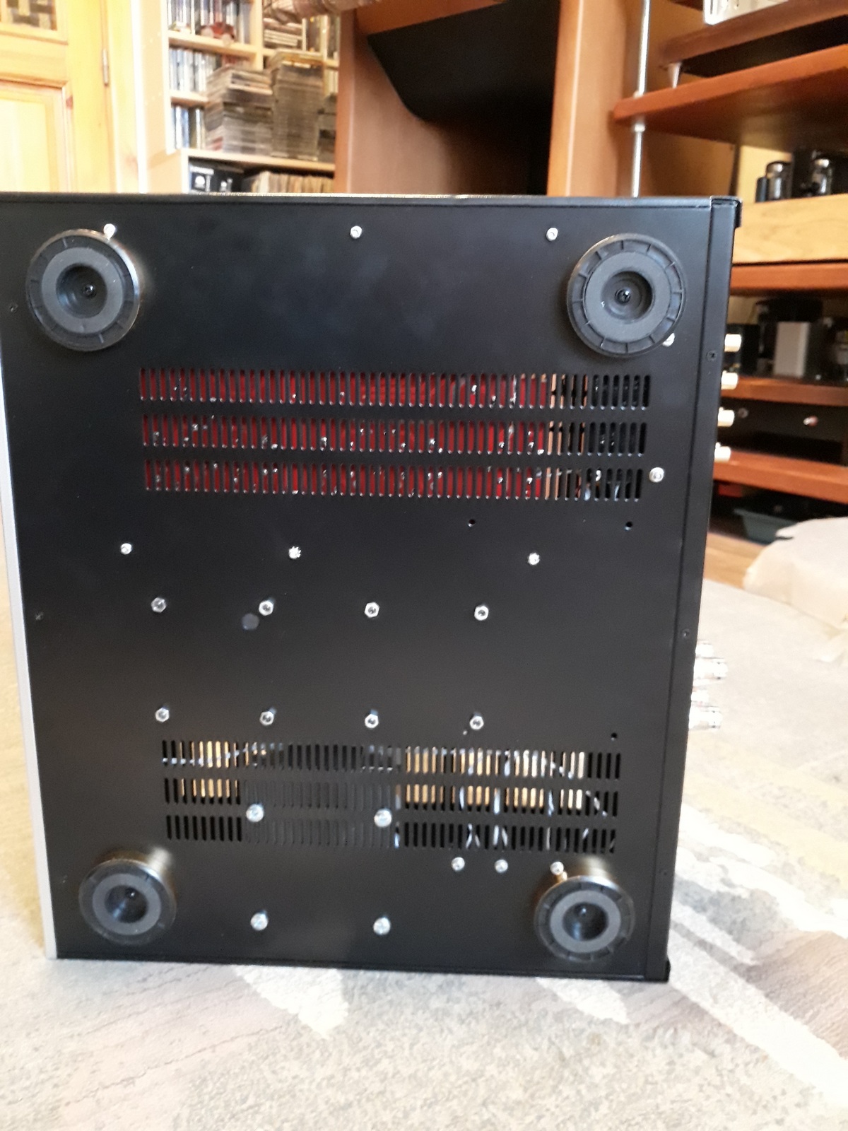

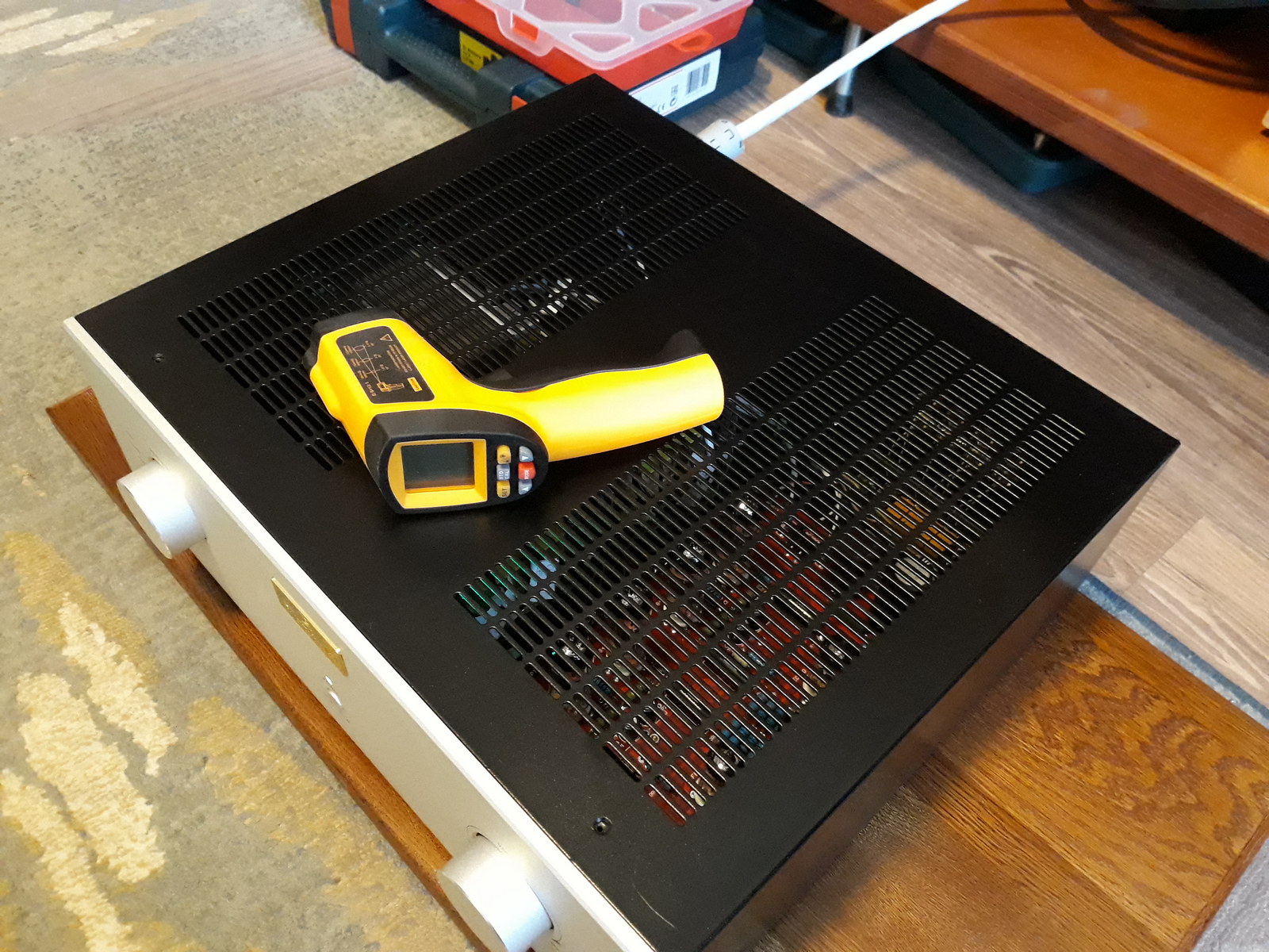

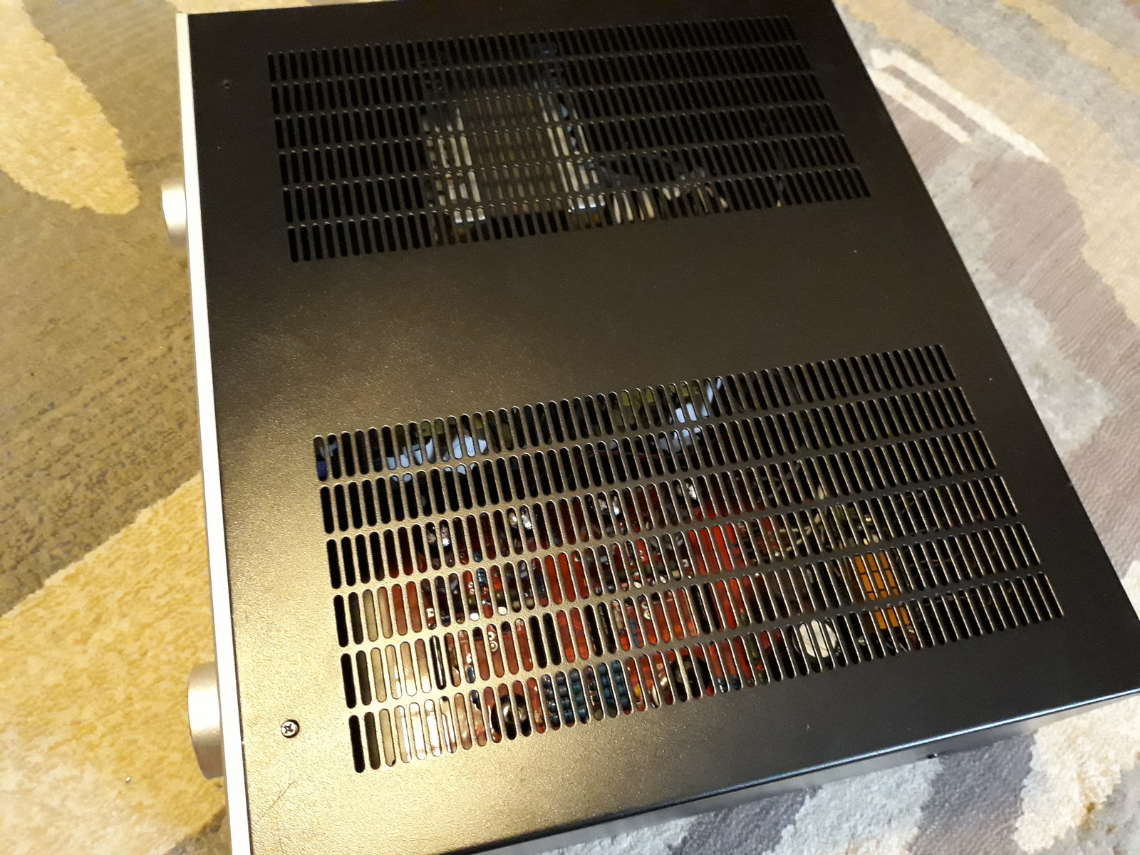

Ну что,братья по разуму...докладываю .Самому было интересно,поставил эксперимент.Включил на 2.5 часа,потребление 66 Ватт.В комнате 23 гр.
На верхней крышке самое горячее место над елками,около 40-45гр.Силовик нагрелся до 33 гр. выходники до 30 гр.Плату мерял во всех местах,на ощупь чуть теплая 32-44 гр.Елки-150 гр. драйверные лампы 70.Конвекция делает свое дело хорошо!Всем хорошего звука... :2piv:
