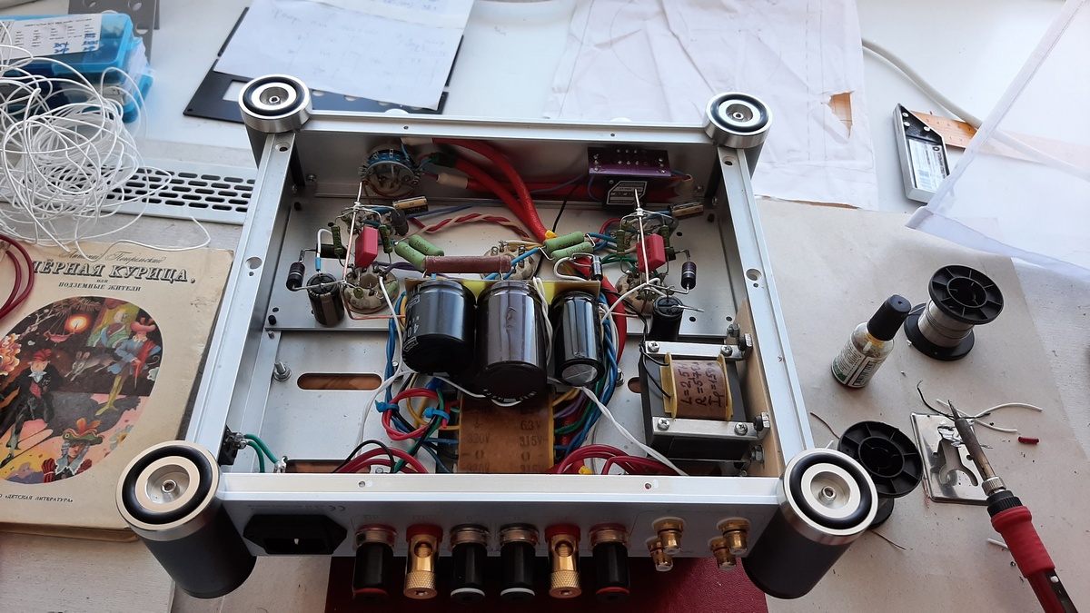

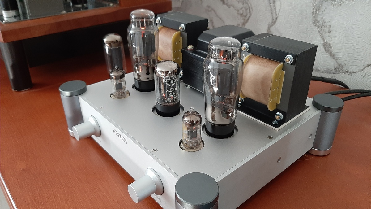

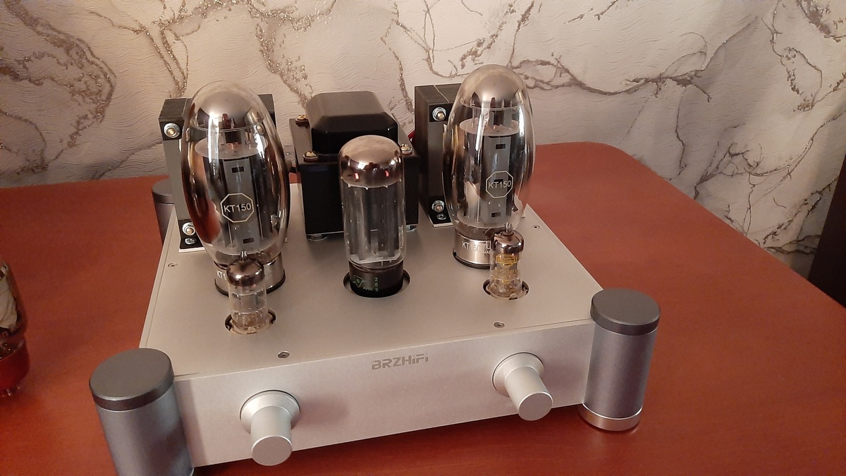

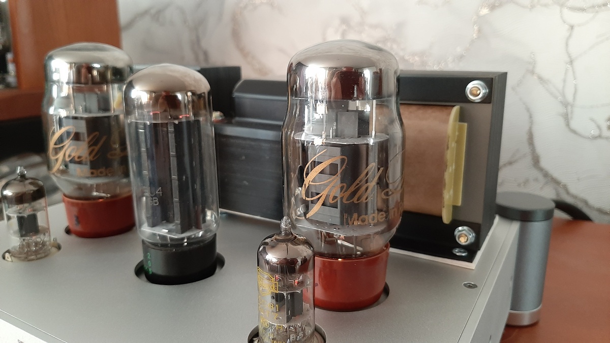

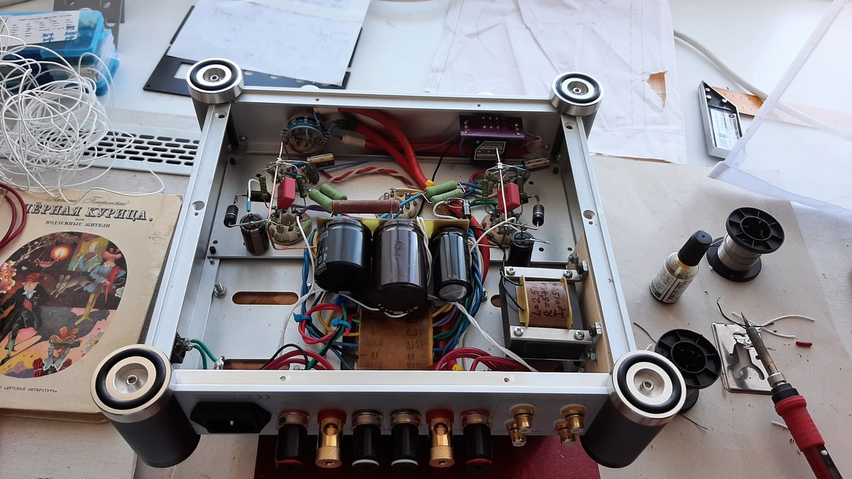

Решил я обновить свою комповую систему.Вместо микролабов сделать лампушник и колоночки ШП. Выбор корпуса пал на такой...https://aliexpress.ru/item/100500685349 ... 1736963114
АН транс прикупил такой...https://aliexpress.ru/item/100500353573 ... 1736963114
Кстати...не гудит ,нагрузку держит хорошо, был приятно удивлен...

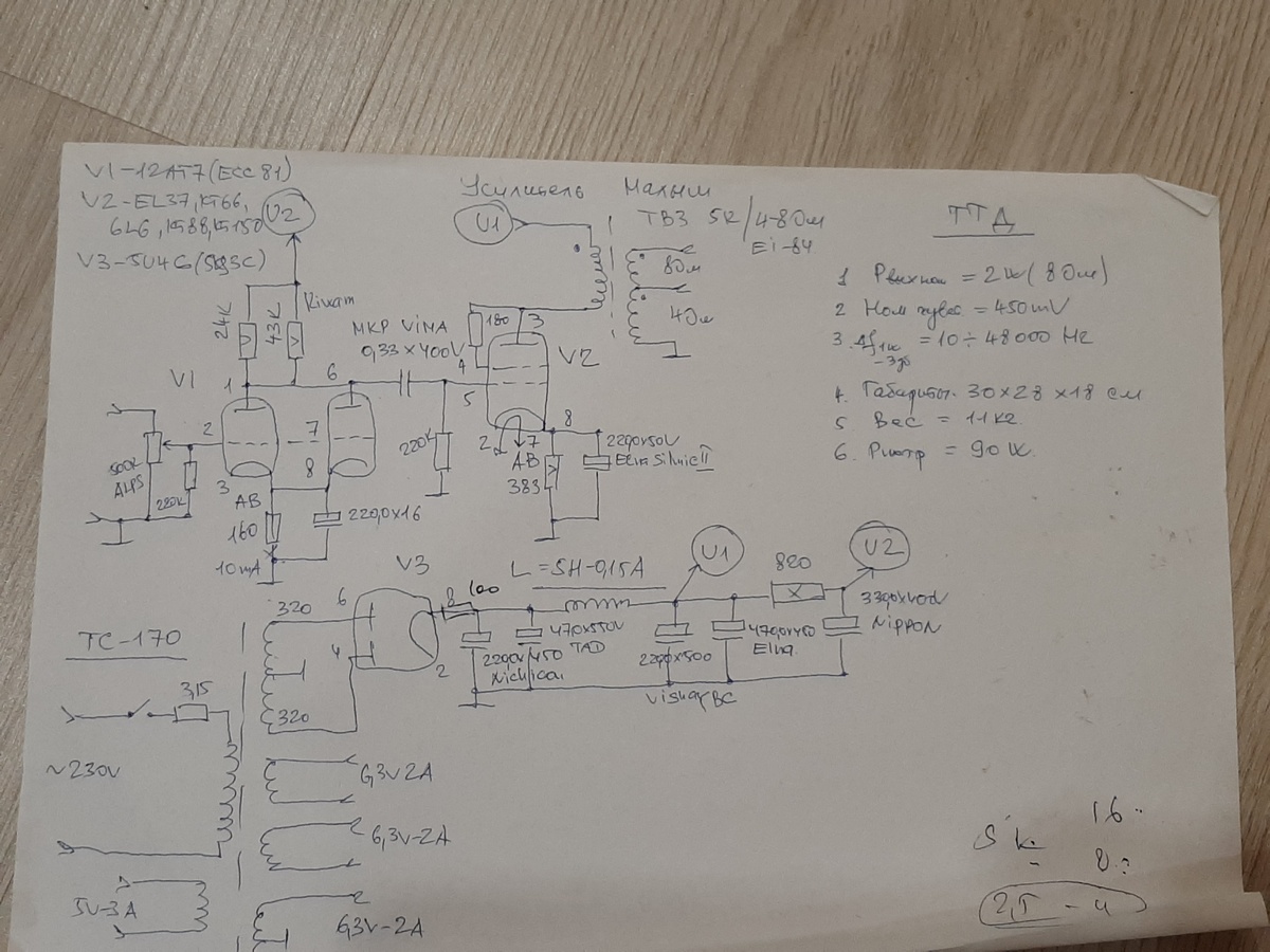

Схема-классика...драйвер ЕСС 81...их много у меня, два триода в параллель...хороший ток, нормальное усиление. Выходные трансы и дроссель от Аудиоальт...на немецком железе.Усилитель получился очень музыкальным...жду колоночки к нему...отпишусь.
Если у вас колонки с хорошей чуйкой 93-95 дб , то 2 ватт просто выше крыши ,сам слушаю на 100 мвт... :2piv:
Всем хорошего звука...эта, вы там держитесь... :D ;)
