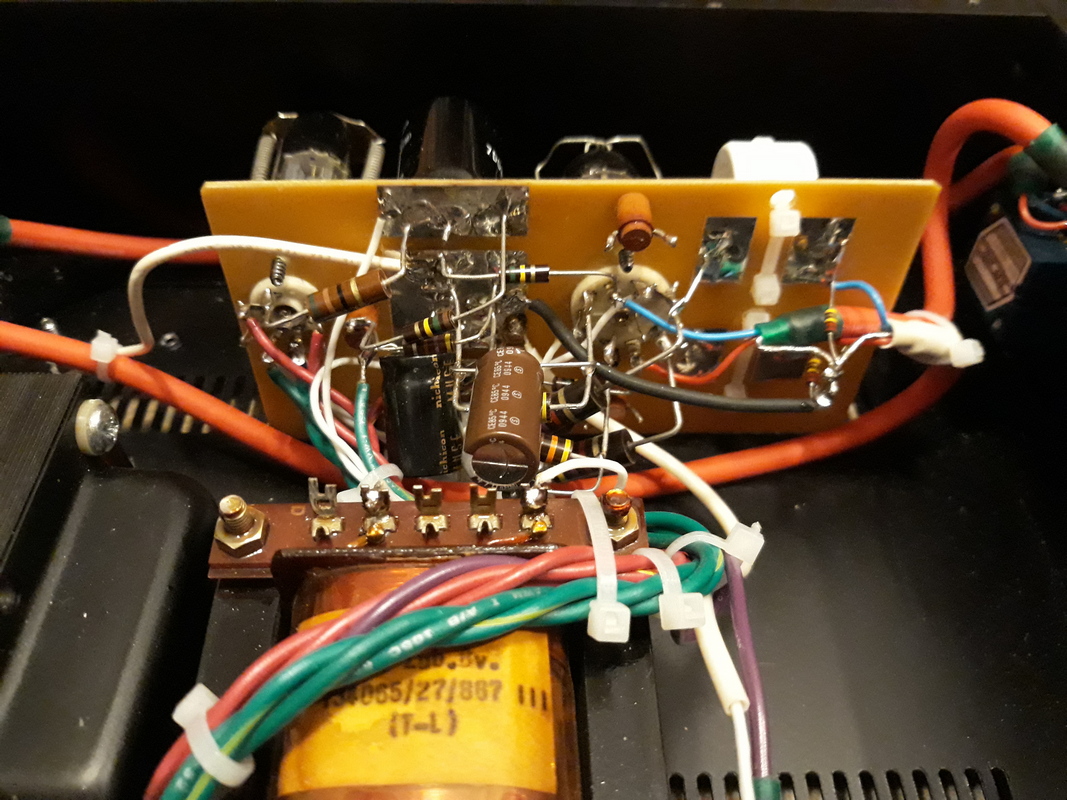

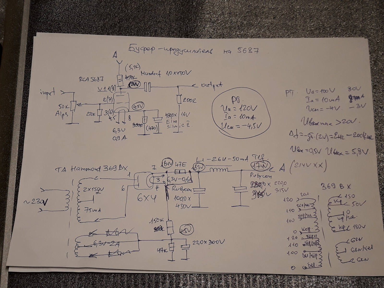

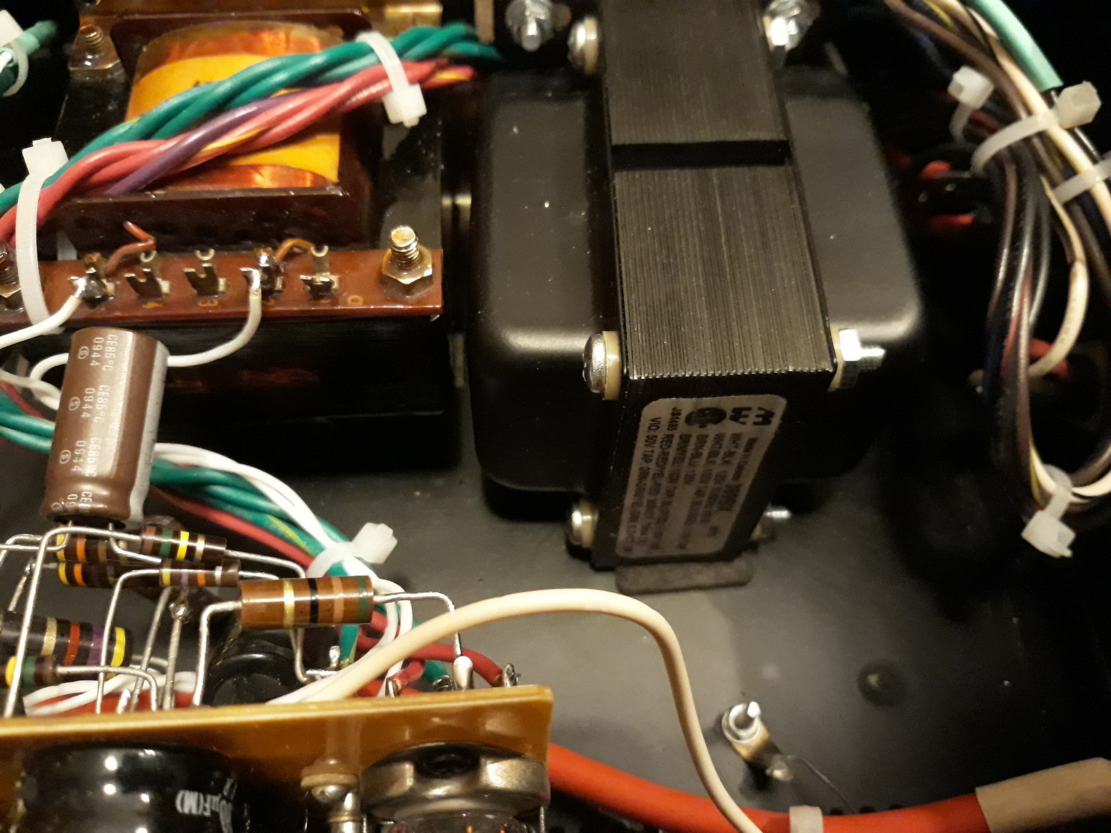

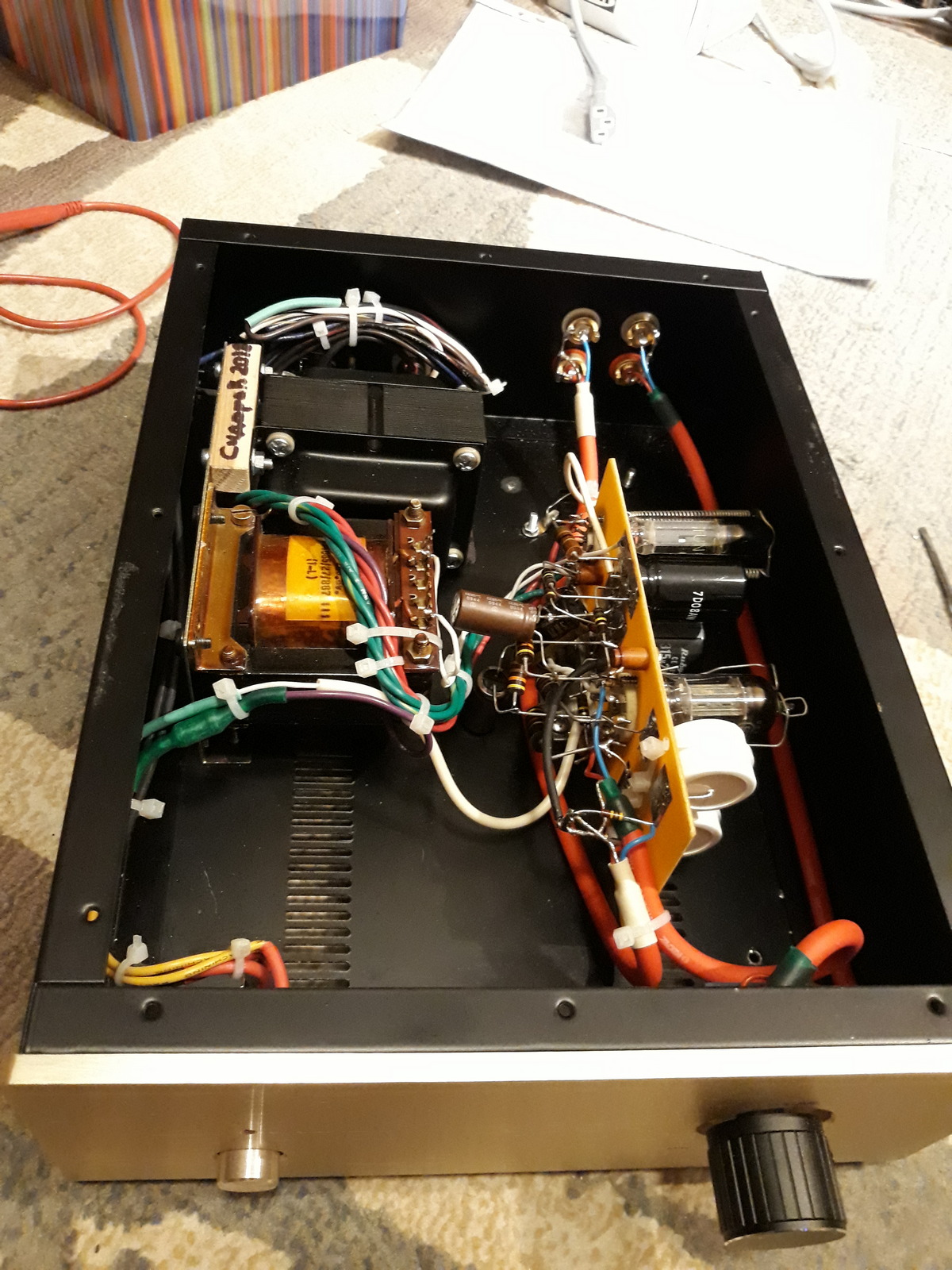

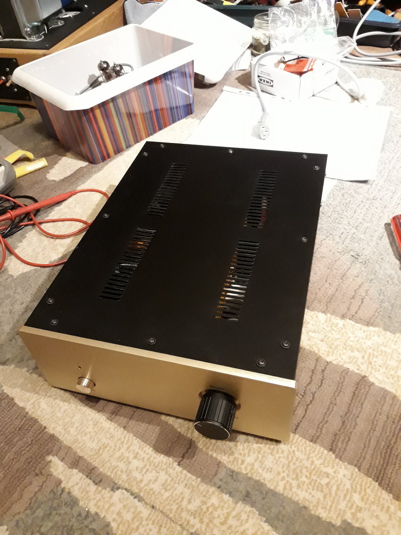

Достался по случаю вот такой корпусок...решил сделать предвак.Схема-классика .Копия Кондо М-7.Только в медном варианте.И вот что получилось.Юра выпросил послушать и теперь не отдает... :lol:
