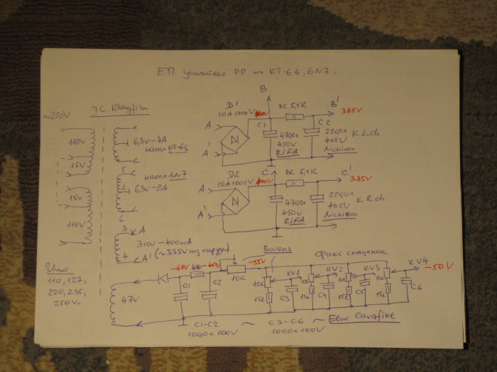

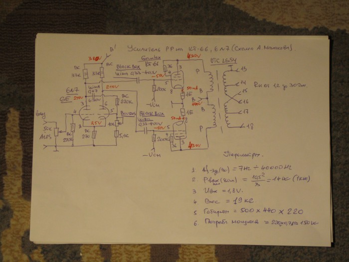

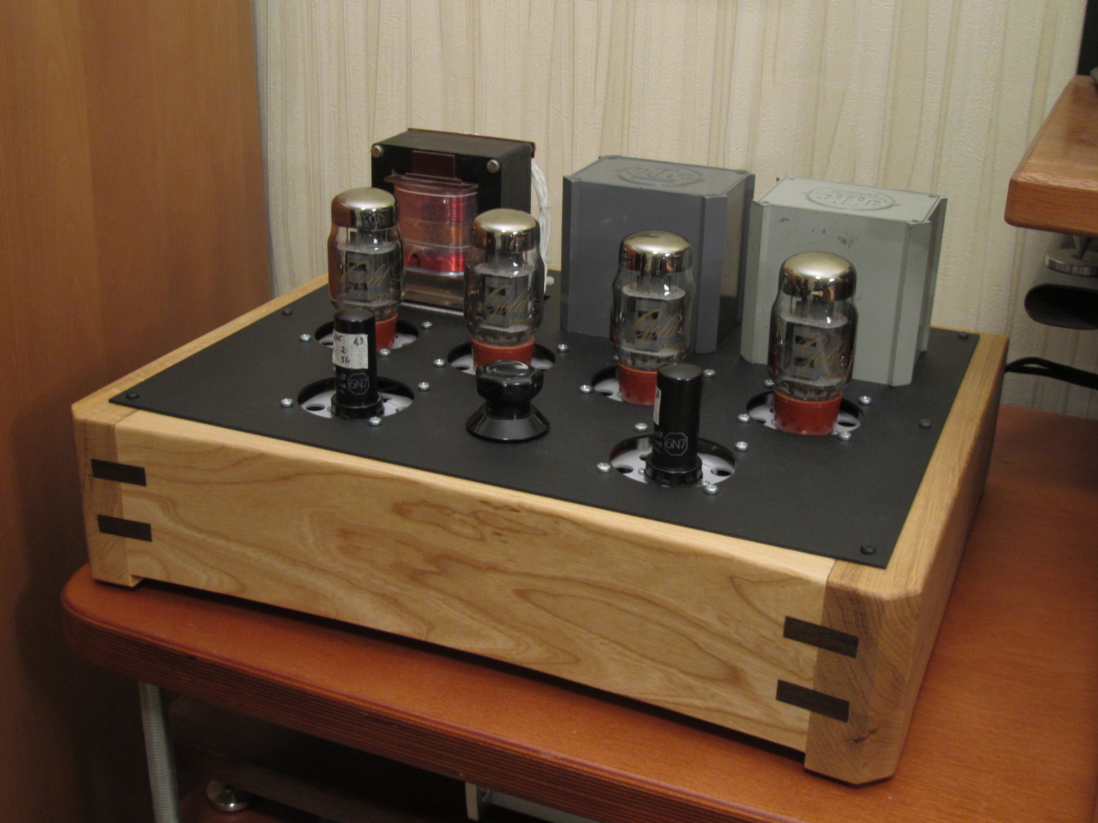

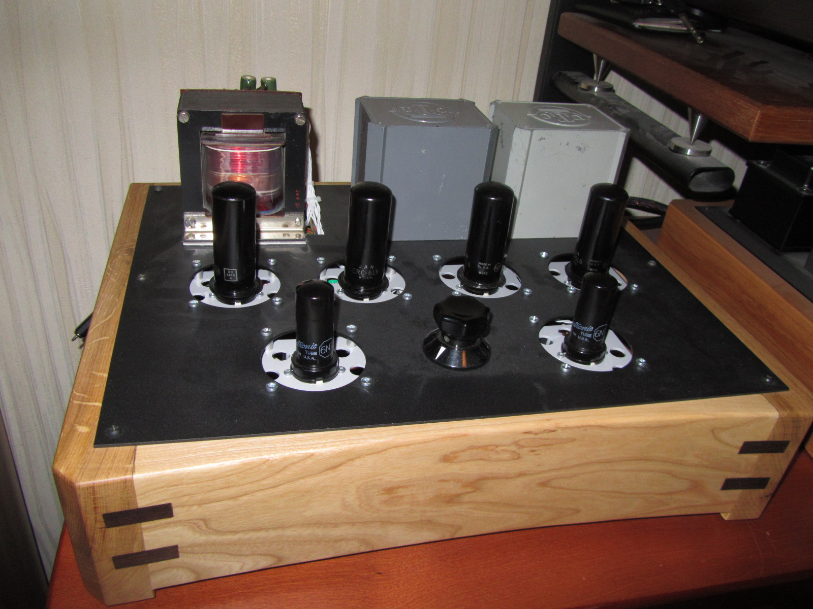

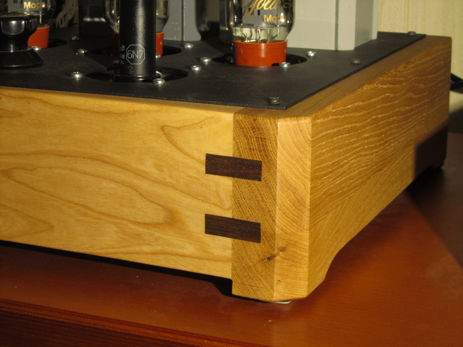

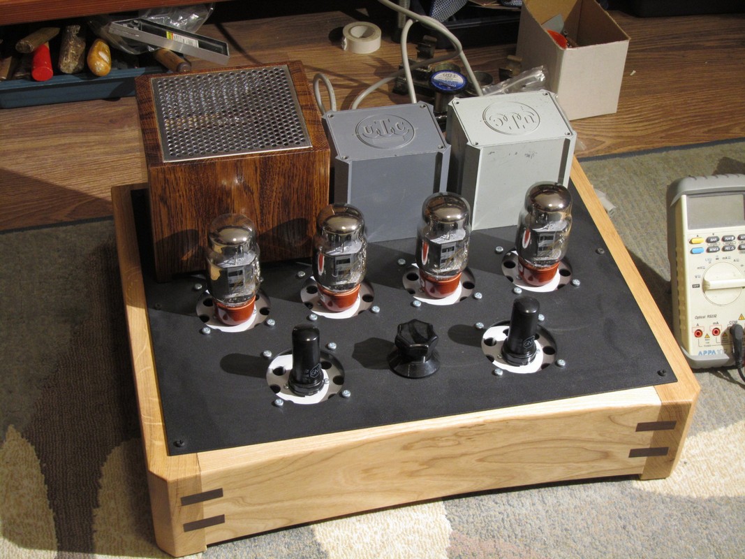

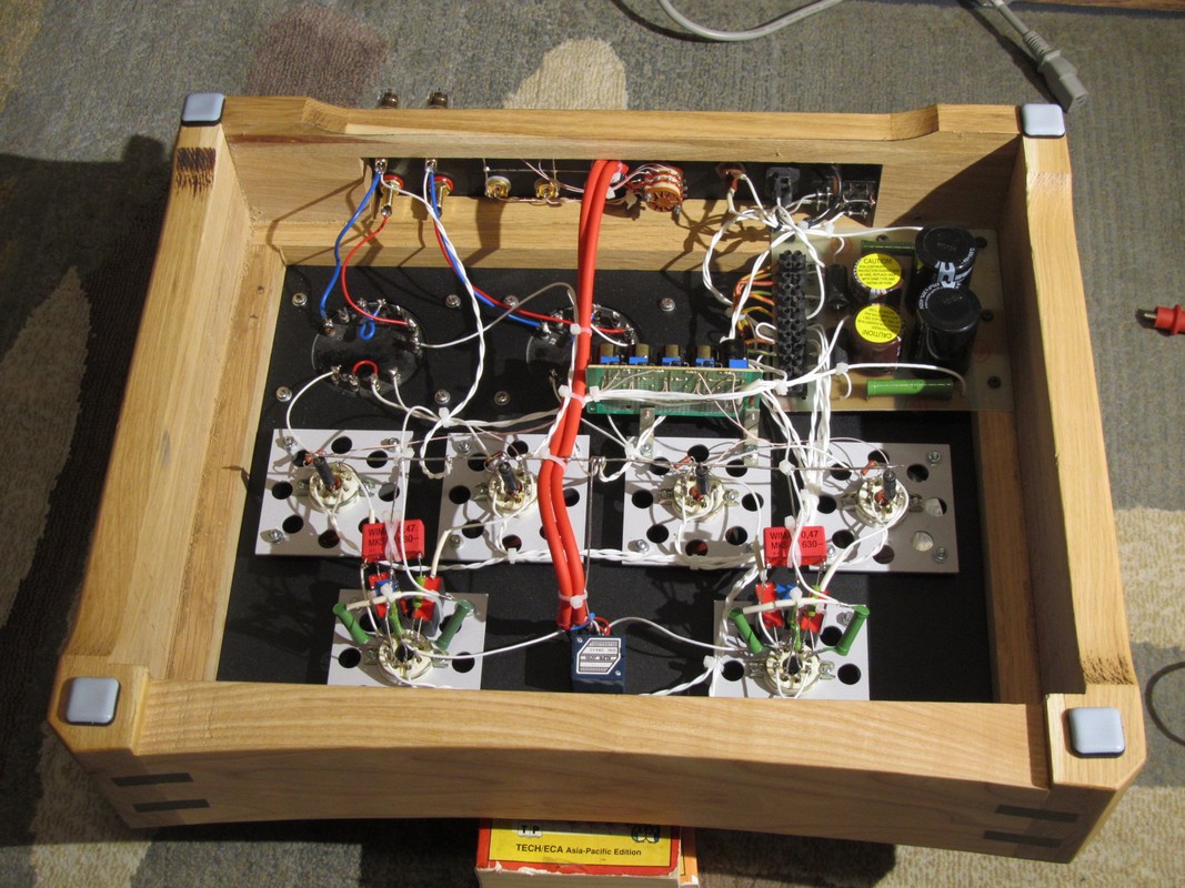

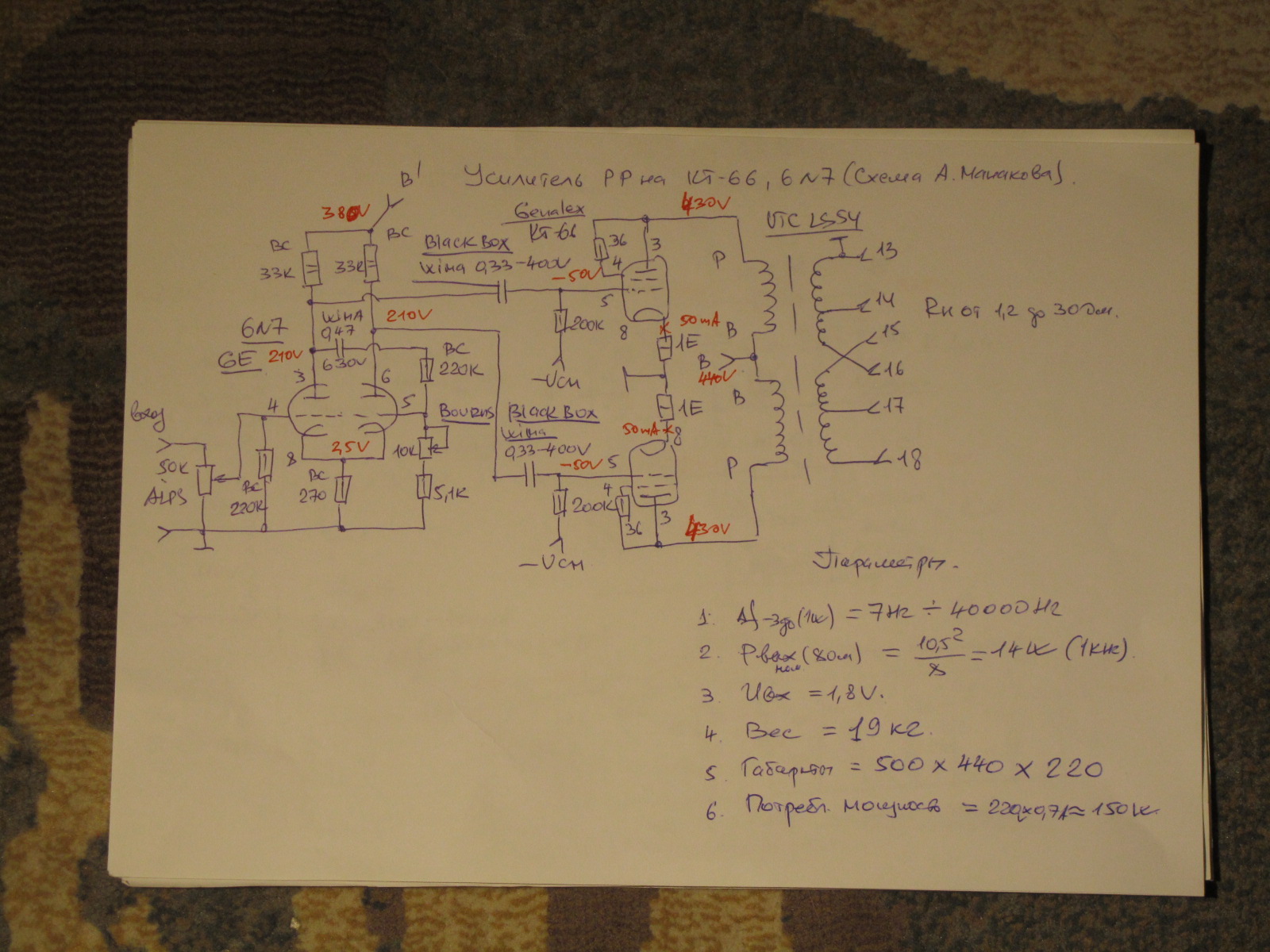

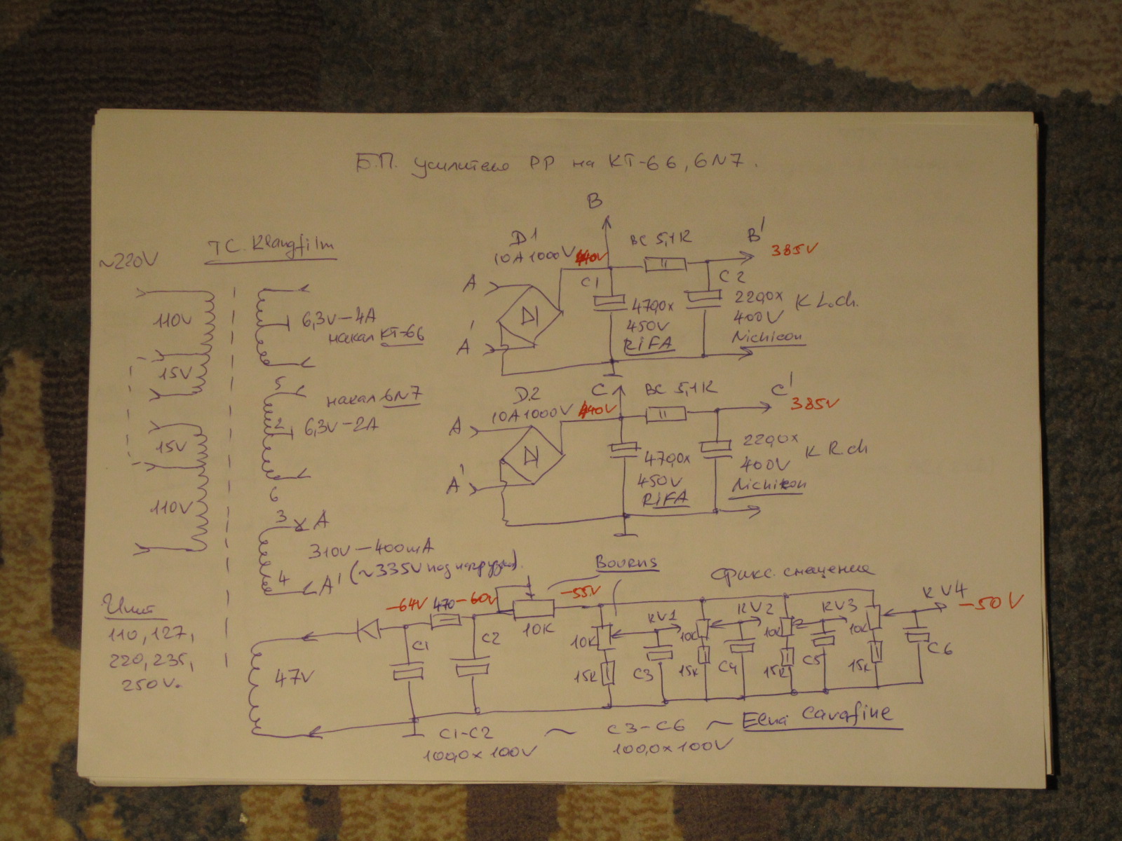

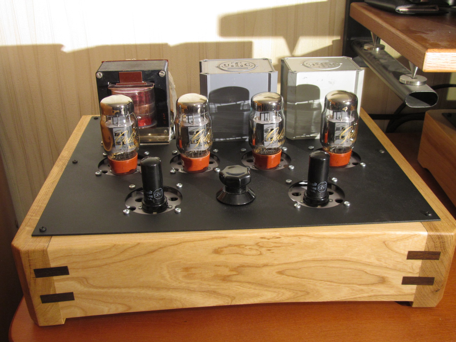

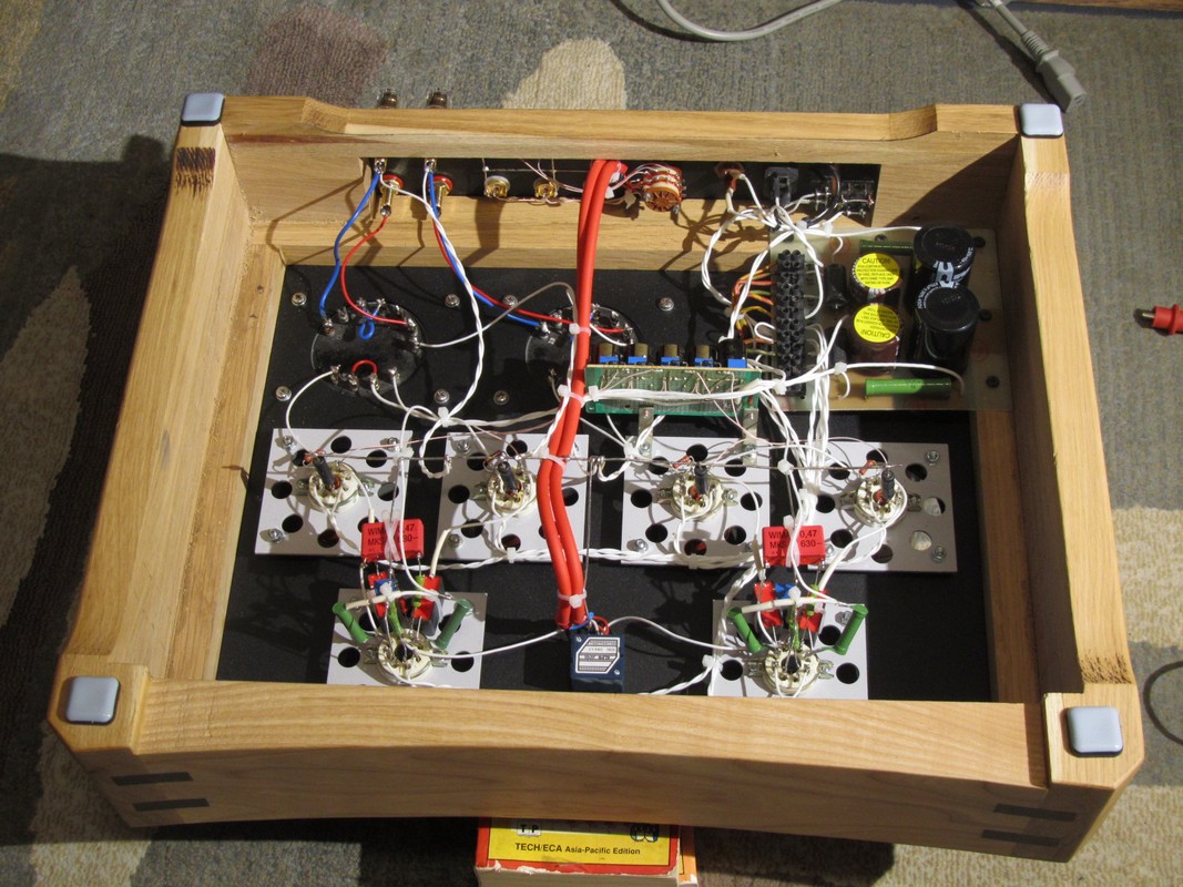

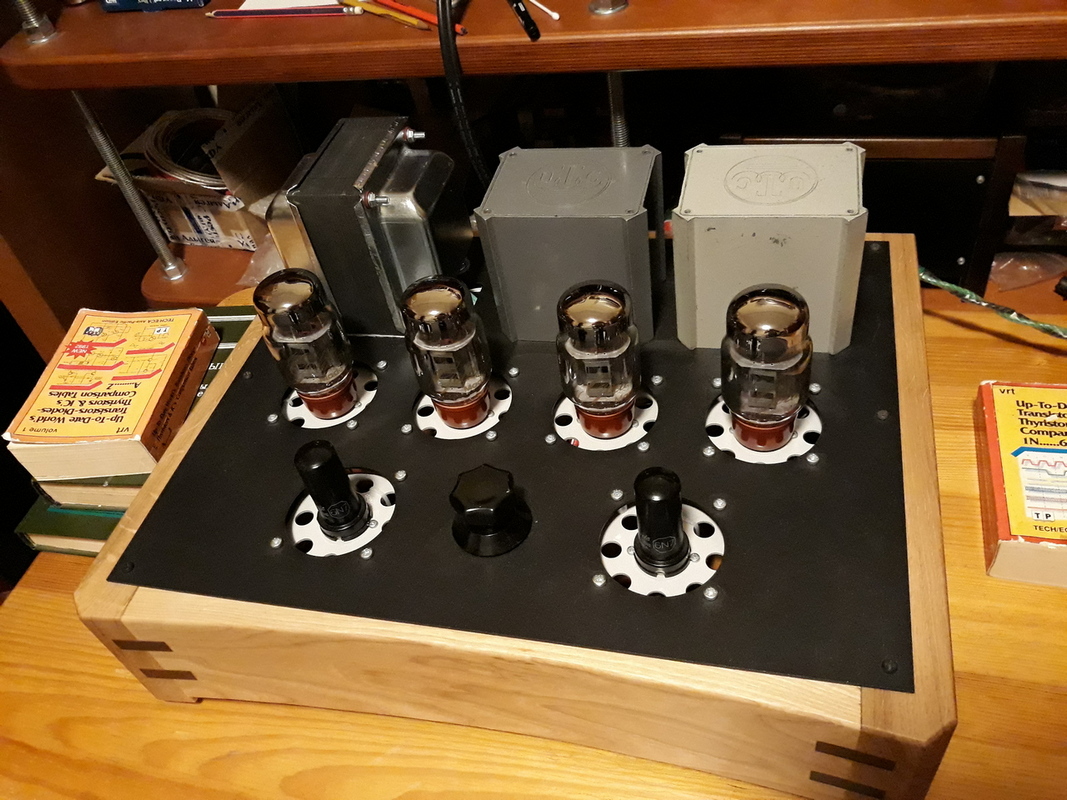

Продолжаем разговор... :P Давно хотел сделать амплифер на винтажных американских трансформаторах...UTC LS-54 называются.Парами практически не купишь,один взял на ебеях,за вторым ездил в Москву...чуть отличаются визуально,но электрические параметры один в один-фирма рулит! :cool: Кайф в том,что вторичку можно коммутировать под нагрузку от 2 до 30 Ом .Анодно-накальный поставил от моноблока Klangfilm какого то :? Корпус из массива дуба и явора,вставки из черного дерева.Выходные КТ-66 Gold Lion наши,подобранный квартет,новые.Драйвер-фазик великолепный двойной триод с общим катодом со средним усилением 6N7 General Electric .Известная схема А.Манакова-рекомендую,звучит очень душевно.Остальное на картинках...всем хорошего звука! :2piv:

Такое ощщющщенеее, что силовой трансформатор маловат. Но это могут быть послецтвия децкой травмы.
дык попроси картинку синуса 10000, а потом 25Гц, при этом оба на тупой нагрузке , увидим, кто есть ху :?
Как бы много силы не бывает...формально по всем обмоткам по току проходит,накальная на 4А по даташиту,отдает 5 А на КТ-66...ну чуть транс будет потеплее на 10 градусов.А так работает по 3-4 часа...транс греется градусов до 60,полет нормальный.А два таких силовика в один усил больно жирно будет... :P

Сегодня достал из заначки квартет подобранных JAN CRC- 6L6 VT-115... :cool: Сделал поменьше анодное,выставил ток покоя...включил... :shock: Вот что значит порода...материалы ,старые технологии-в винтаже рулят однозначно!Звук бархатный,буквально тактильно осязаемый,живой...а вокал просто бесподобный...Мля, вот теперь это настоящий ВИНТАЖ ...я доволен как слон :D :2piv:

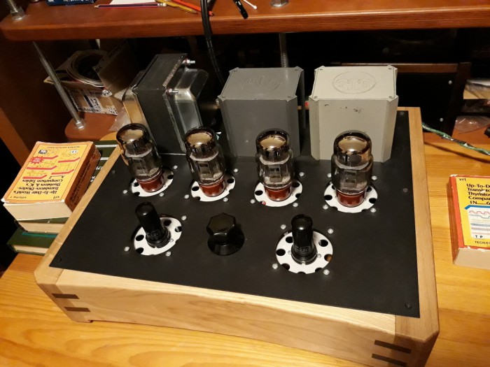

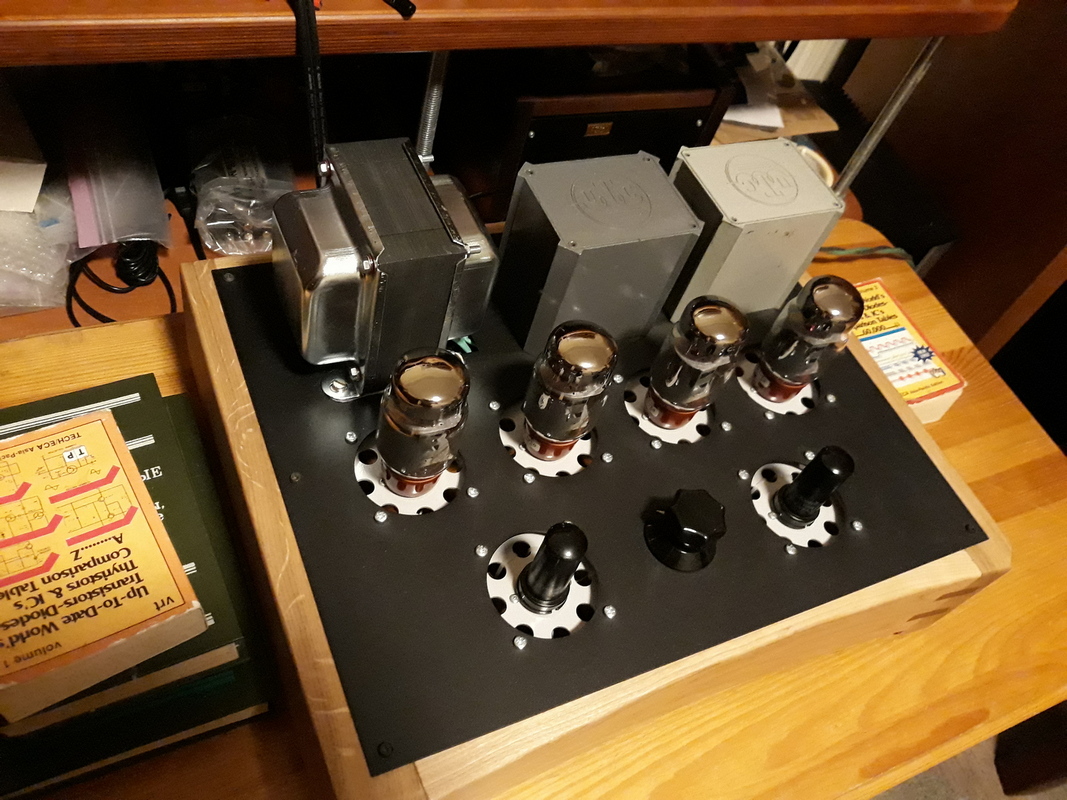

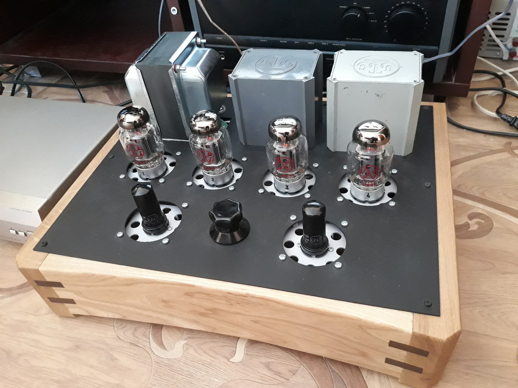

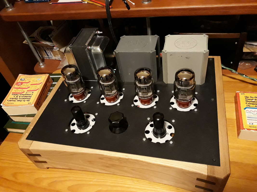

Две недели назад пришли таки силовые из AudioAlt, два с половиной месяца делали...но сделали хорошо,намотали все правильно,вакуумная пропитка катушек,отличная механическая сборка.Транс под нагрузкой не гудит,через 3 часа работы температура сердечника 44 градуса :cool:
Накал рассчитан на 4 Ампера...Анодное можно сделать от 300 до 450 Вольт!Ставим любые октальные от 6V6 до КТ 150 :roll: Звучание мощное,плотное,драйвовое и детальное... 8-)

Ну вот готово еще одно аудиосмачное изделие, трансы бы просто покрасить в один цвет и конфетка! :cool:
 Заголовок сообщения: Брутальный,ламповый,пушпульный...
Непрочитанное сообщениеДобавлено: 06 апр 2018, 12:25
Сообщений: 16513
Че Плангер молчит ?Одобряет ?
Непрочитанное сообщениеДобавлено: 06 апр 2018, 12:38
Сообщений: 569
Его благодарили: 677
Выходные трансы спецом красить не стал....винтаж мля... :cool: Завтра товарищ возьмет послушать... :2piv:

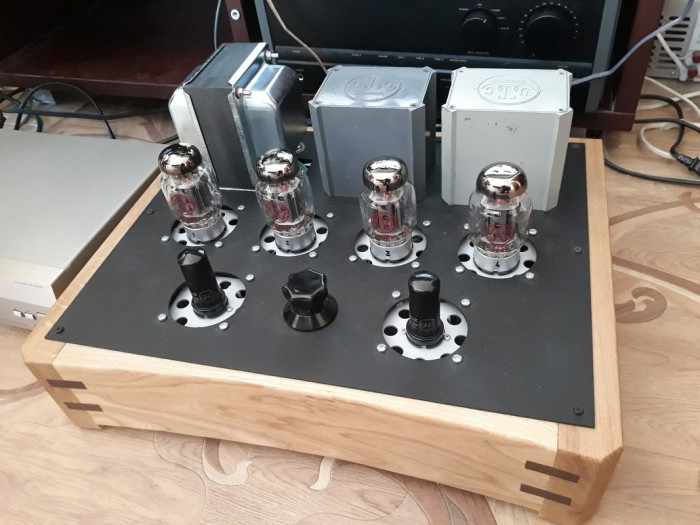

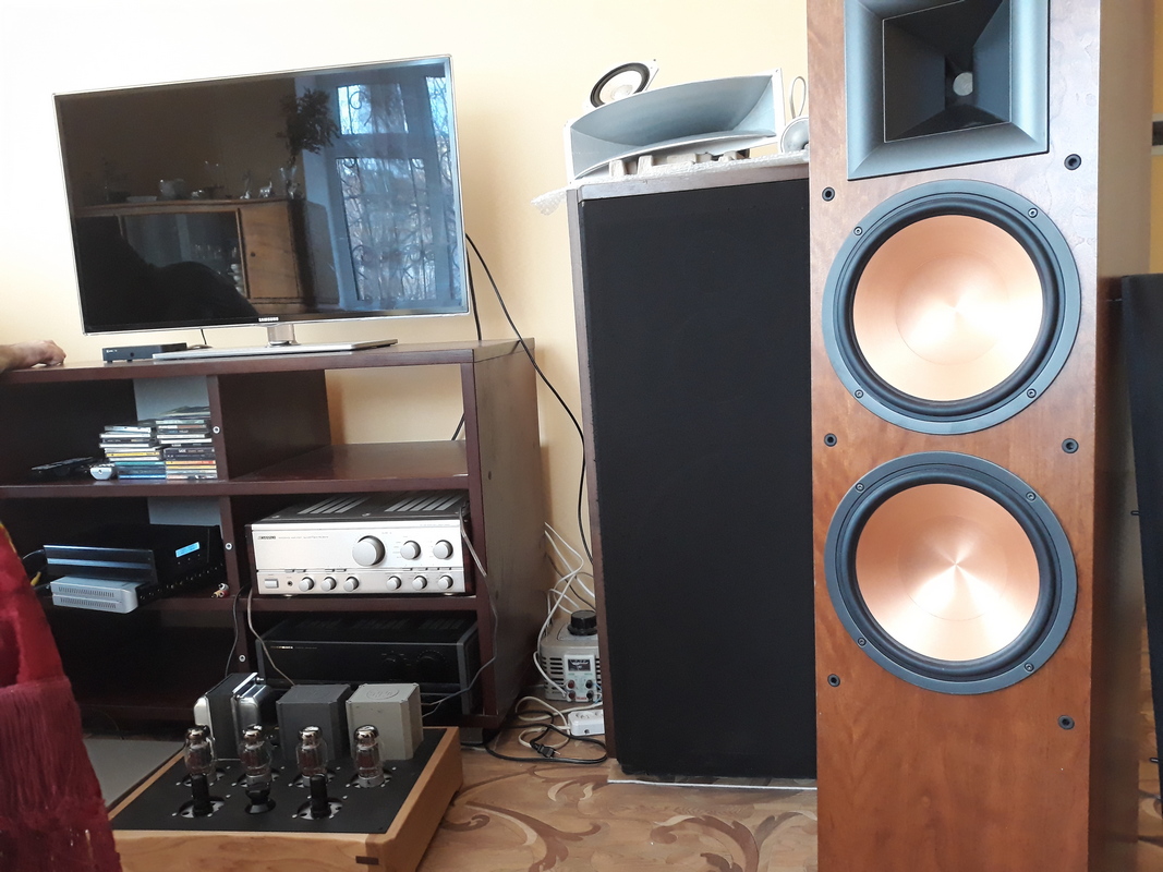

Неее...гравицапу другой перец взял...Вот окончательный вариант с KT-88 JJ на прослушке с Клипшами RF-7 На удивление звук получился мягким и детальным в тоже время,лично мне басов хватало,ничего не гудело и не бубнило,что бывает очень редко.Комната 25 метров,минус две двери,короче озвучивали весь дом около 60 квадратов. :D
