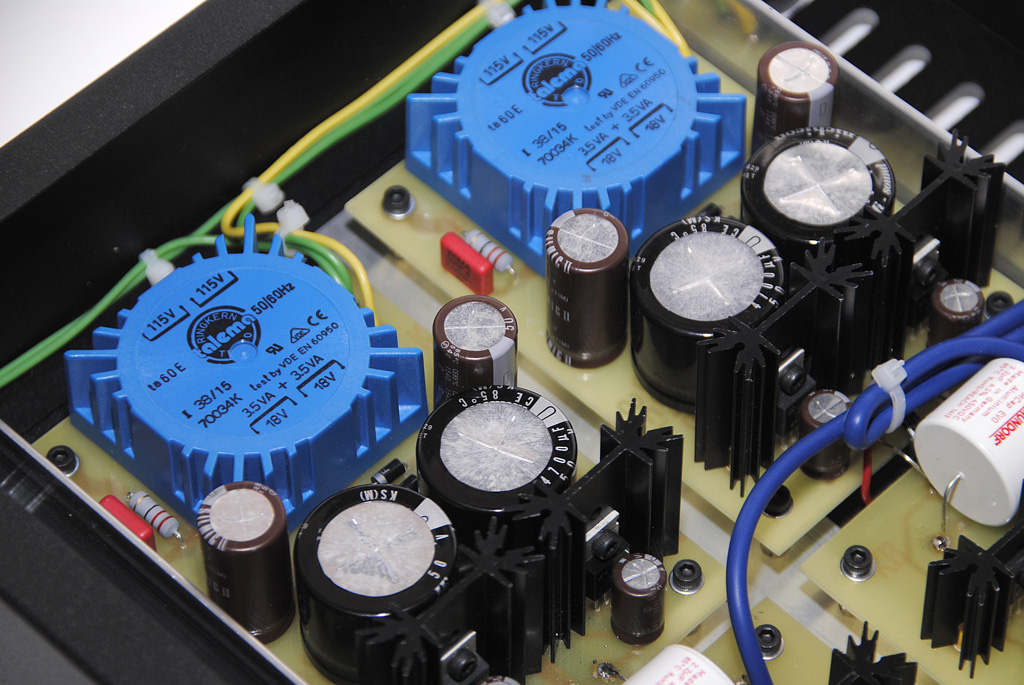

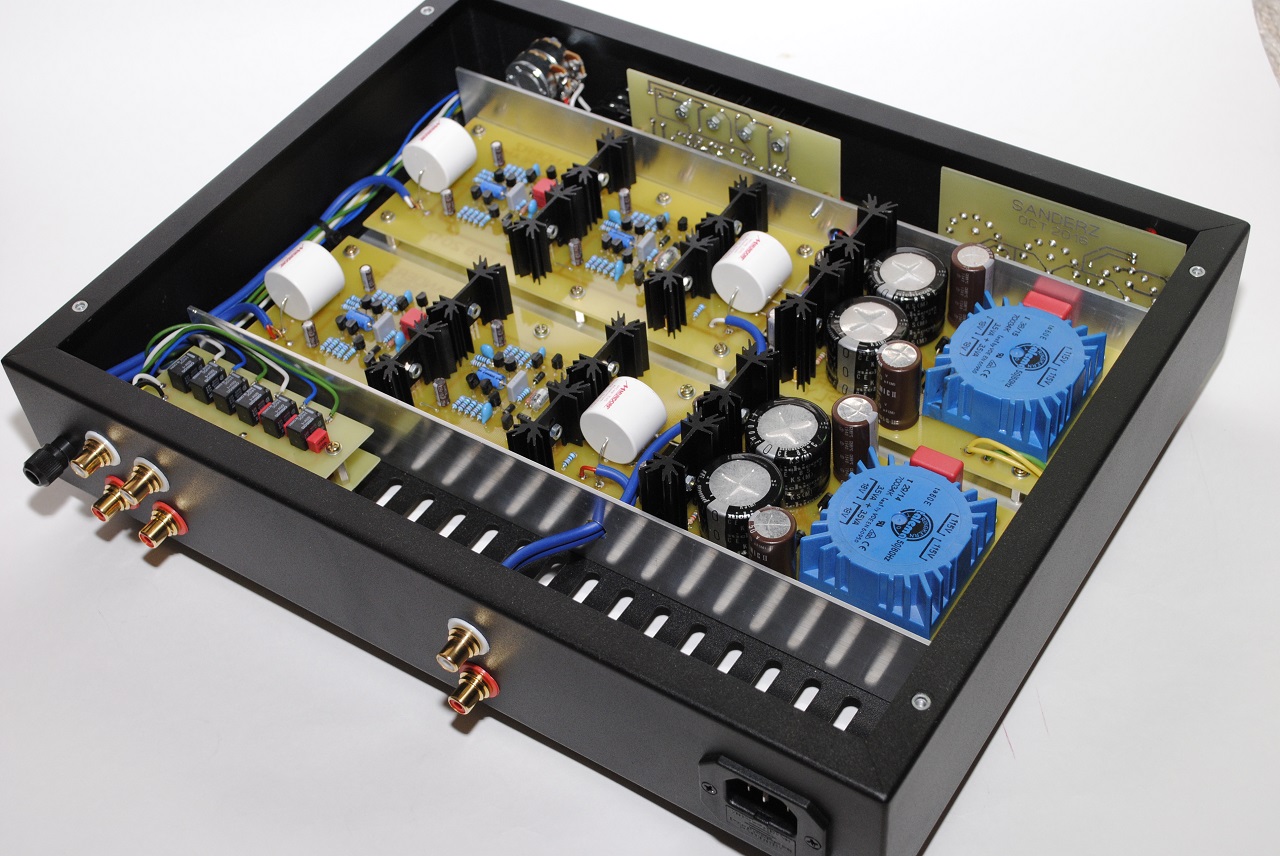

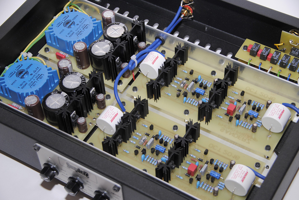

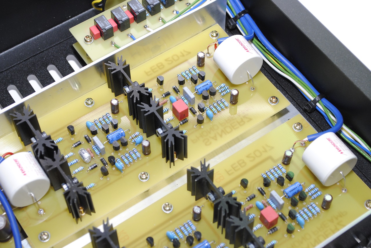

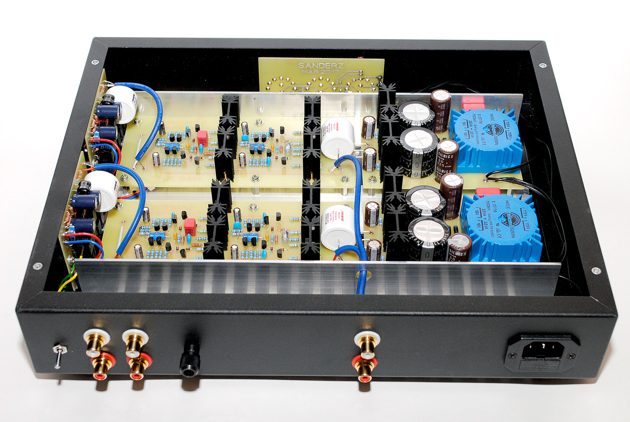

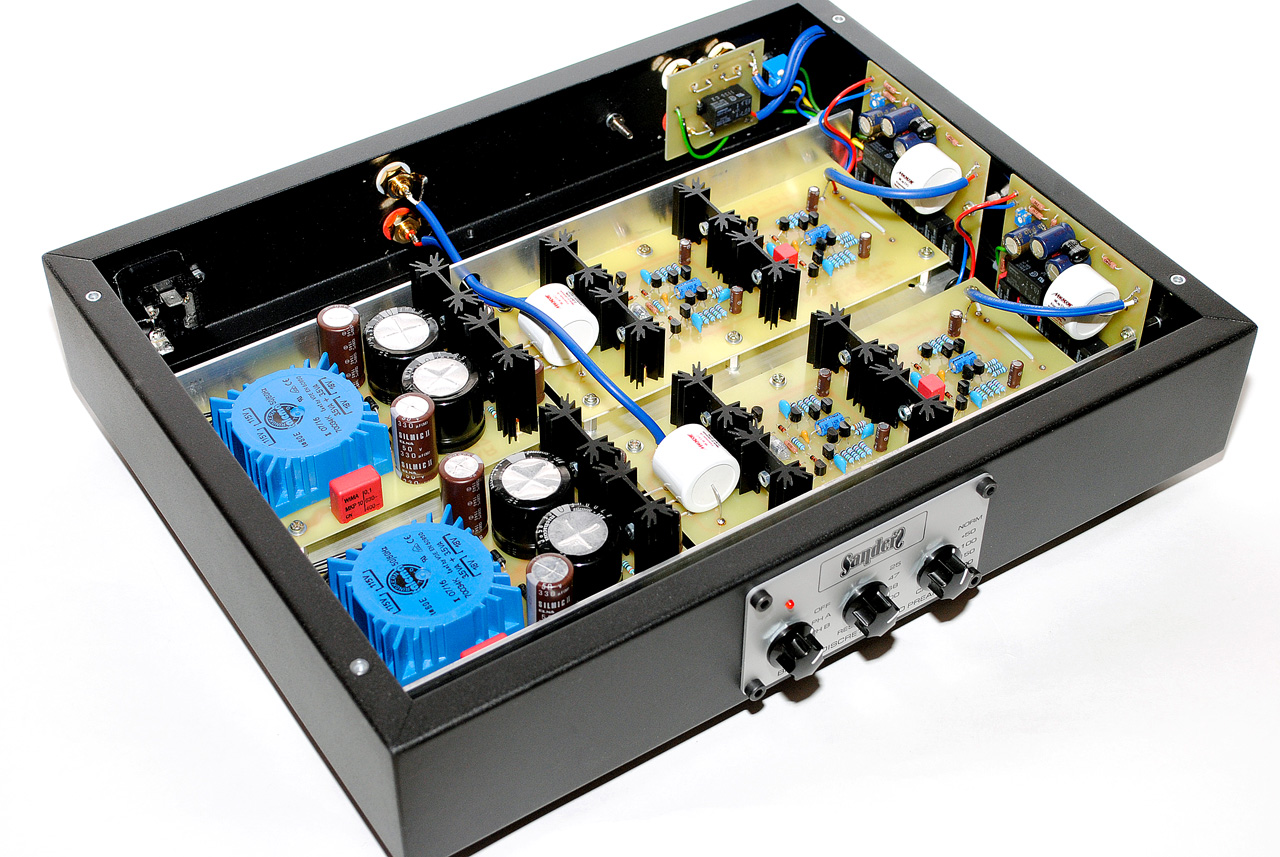

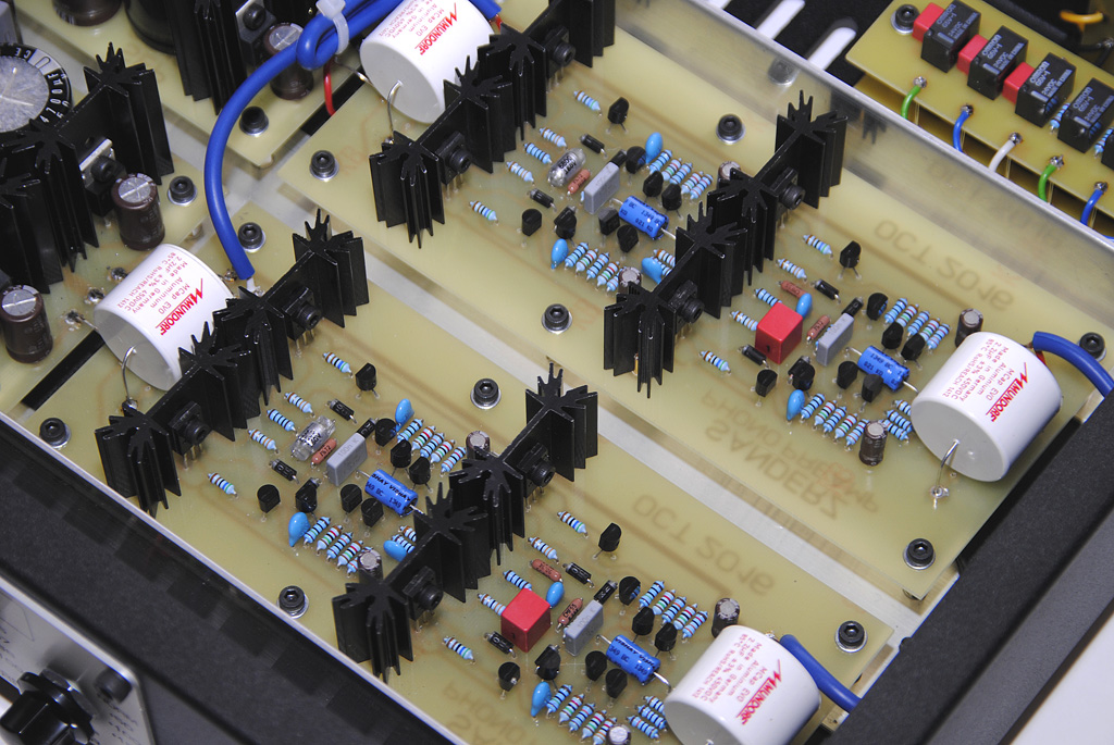

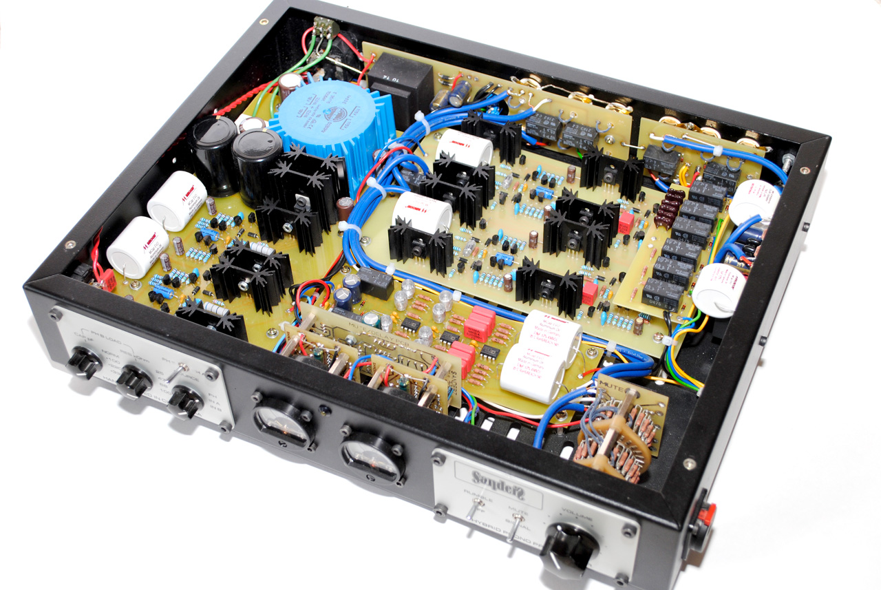

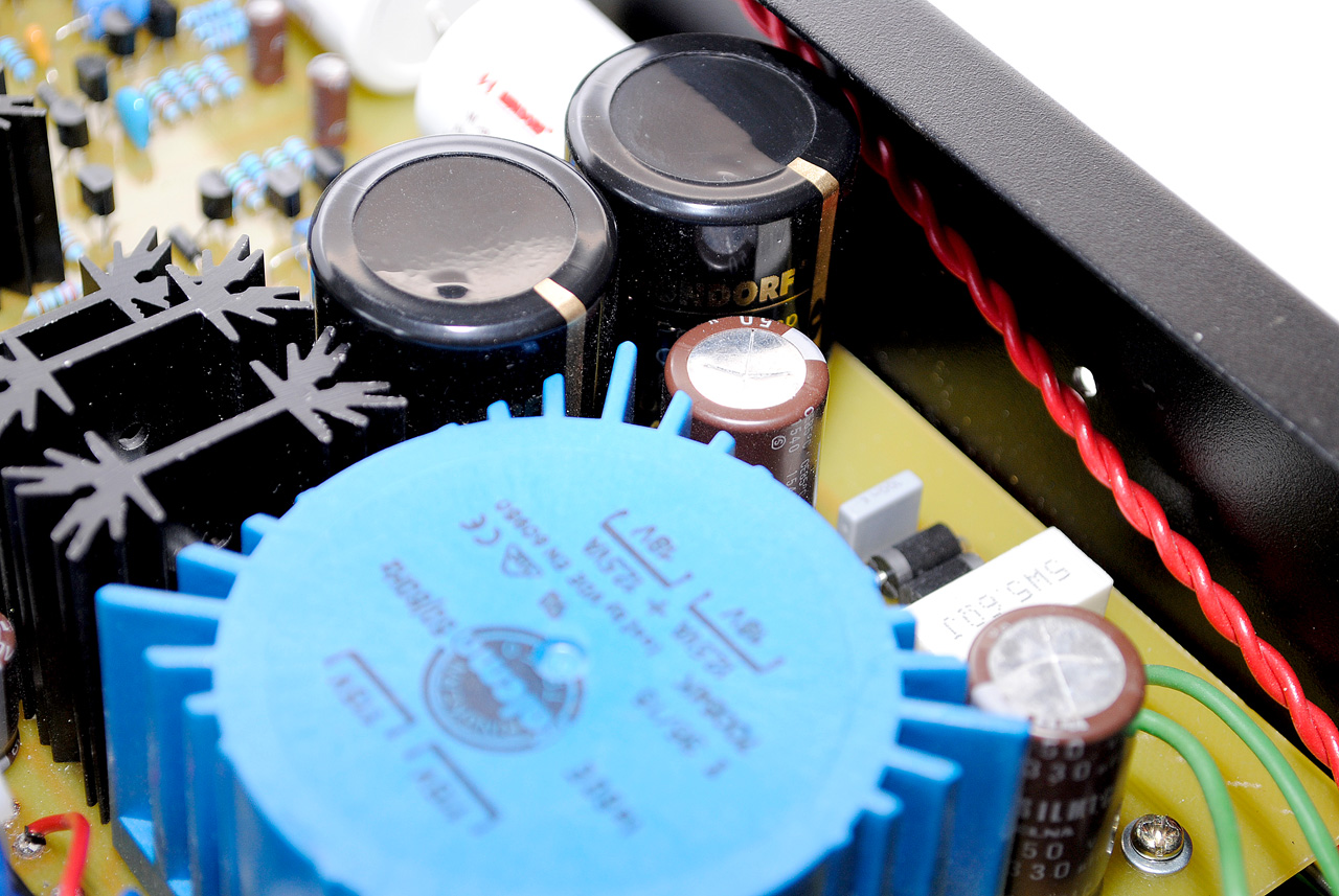

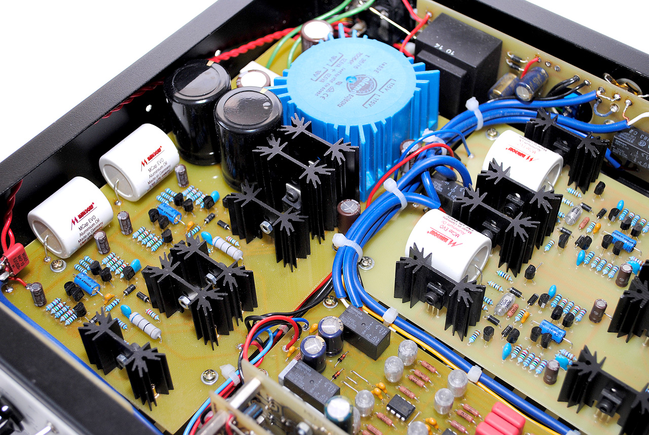

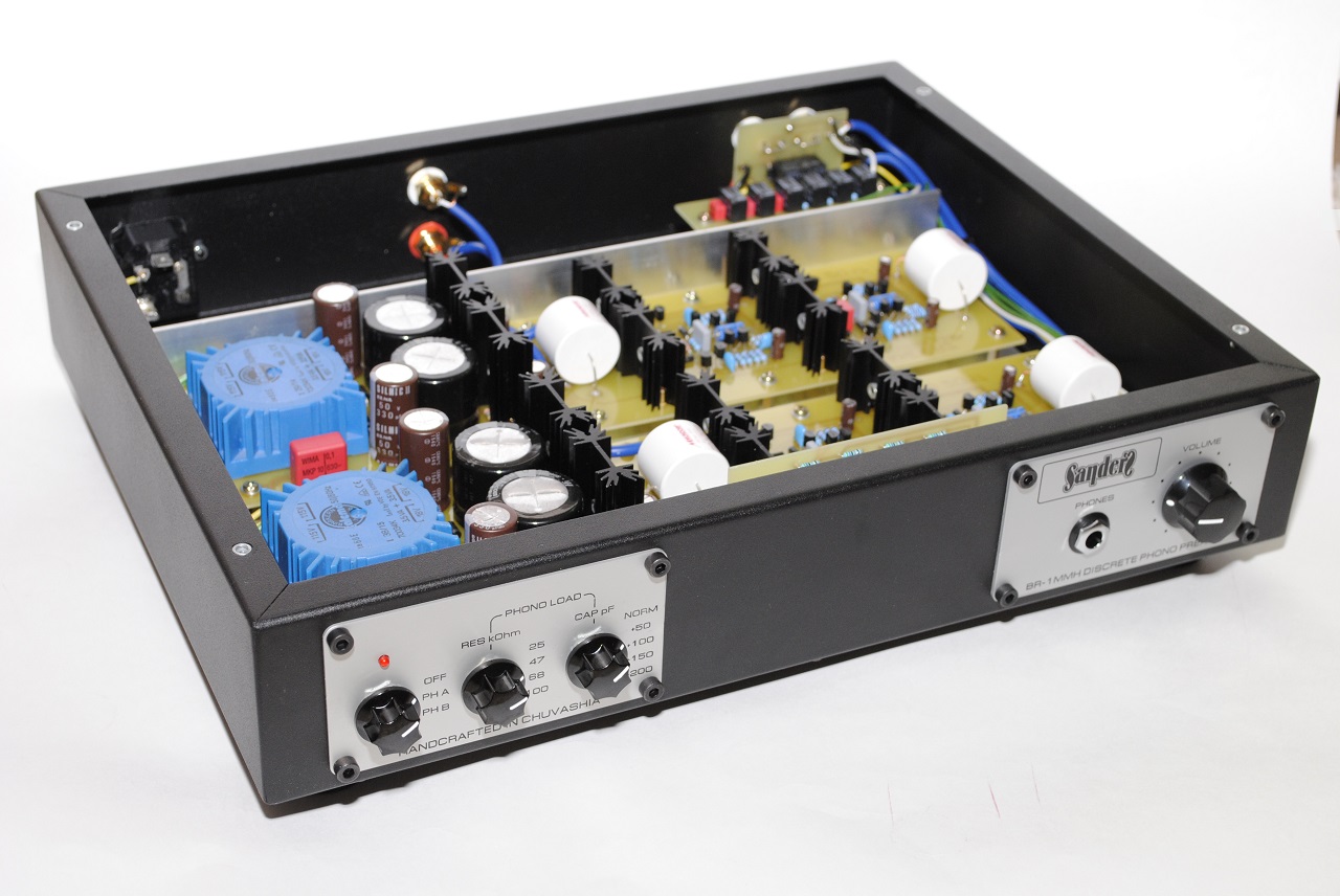

Закончил новый проект. Транзисторный корректор с распределённой цепью коррекции. Первый усилительный каскад отвечает за постоянные времени 318 и 3180 мкс, второй - за 75 мкс. Применены два независимых блока питания для каждого канала (двойное моно) по 35 В в каждом плече. Полностью дискретная схемотехника. Два входа для картриджей ММ типа с подстройкой входных параметров (ёмкость и сопротивление).
_DSC9970.JPG [ 194.6 КБ | Просмотров: 23064 ]
_DSC9971.JPG [ 336.51 КБ | Просмотров: 23064 ]
_DSC9973.JPG [ 293.02 КБ | Просмотров: 23064 ]
_DSC9974.JPG [ 327.77 КБ | Просмотров: 23064 ]
_DSC9979.JPG [ 229.85 КБ | Просмотров: 23064 ]
С уважением, Александр.

Возраст: 75
Сообщений: 3285
Должно быть приличный RIAA корректор.ОУ нет в наличии.Вот только трудно мне понять,для чего столько регулировок на входе для ММ корректора? Хотя существуют прямые указания стандарта для ММ головок; 47 ком.И чувствительность со входа 2,5 мвольта. Видимо мода такая? :D :? Чего стоит?

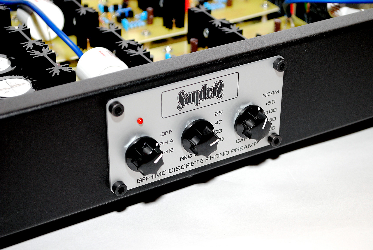

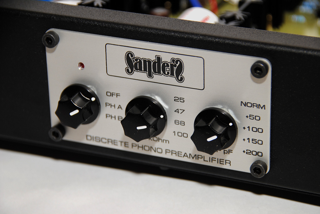

Для подстройки АЧХ в ВЧ диапазоне (около 10кГц) в зависимости от собственной индуктивности ММ картриджа. Для иллюстрации выдержка из инструкции на предусилитель Yamaha C4.
Yamaha C-4.jpg [ 120.75 КБ | Просмотров: 23044 ]
Олег Н писал(а):
Чего стоит?
Планируемая стоимость - 39000 руб.
Говорю же мода такая.В установленном и принятым к исполнению стандарте для ММ картрижей .Нет никаких на этот счёт указаний. В частности международный стандарт принятый союзом Американских Звукозаписывающих Корпораций (RIAA) Сказано однозначно.И нет никаких кривотолков.Входное сопротивление у корректора должно быть 47 ком.И чувствительность со входа 2,5 милливольта по напряжению.При соблюдении этих условий любая ММ головка должна правильно работать.А если не работает? То такая головка не соответствует требованием общепринятого стандарта.И не может получить сертификацию.На этом всё! А никакая ЯМАХА и иже с ними для принятого мирового стандарта не указ!
А вот стоимость достойная. Но да все мои уточнения, на качество работы корректора не влияют.Поздравляю конструктора! Хорошая работа.
Так этой "моде" уже сорок лет - предусилитель Yamaha C4 выпускался с 1978 года http://audio-heritage.jp/YAMAHA/amp/c-4.html .
И вот вырезка из инструкции на картридж Shure V15. Емкость ему нужна 400-500пФ, а сопротивление может быть увеличено до 70кОм.
Shure V15.jpg [ 150.05 КБ | Просмотров: 23032 ]

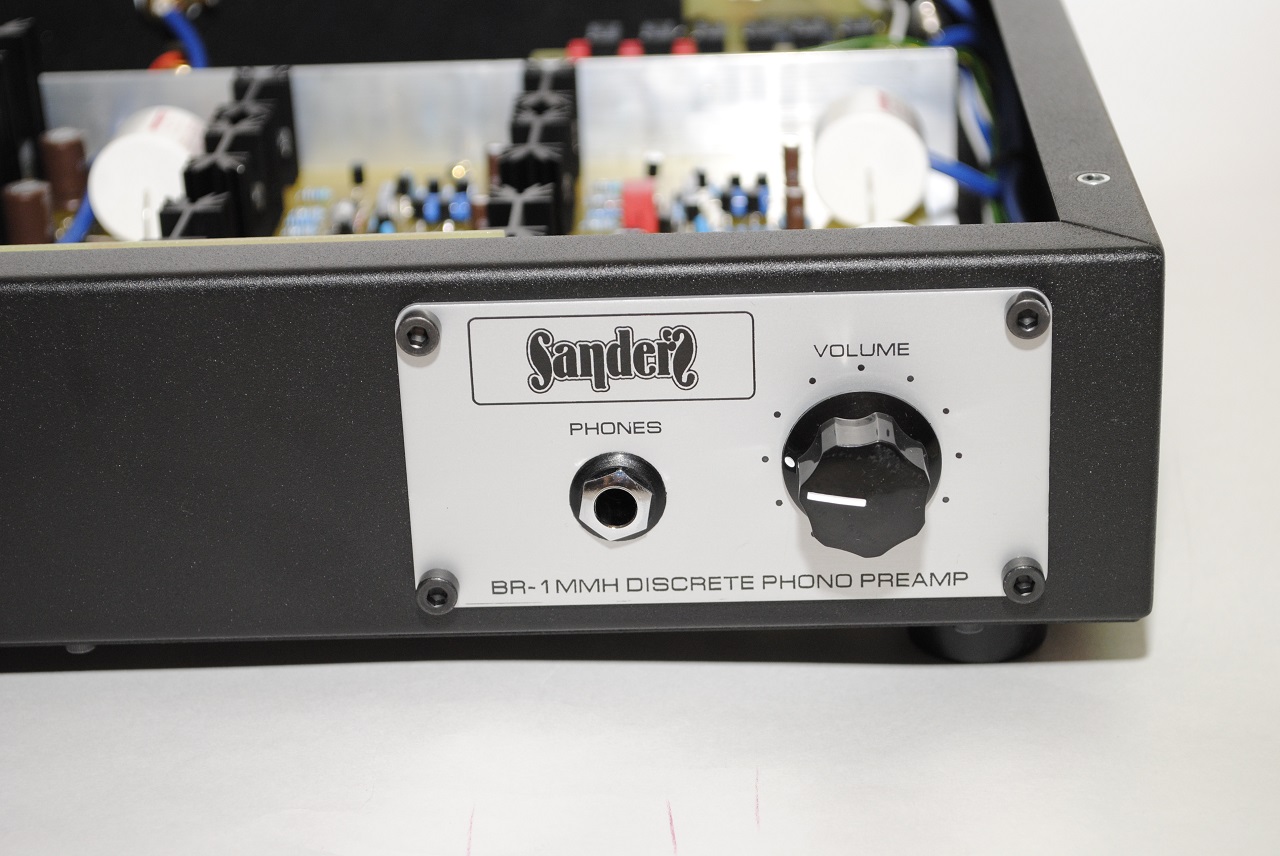

Корректор со встроенным усилителем для наушников. Для настоящих эгоистов! ;)
_DSC1012.JPG [ 261.66 КБ | Просмотров: 22495 ]
_DSC1017.JPG [ 424.12 КБ | Просмотров: 22495 ]
_DSC1018.JPG [ 402.39 КБ | Просмотров: 22495 ]
_DSC1022.JPG [ 354.33 КБ | Просмотров: 22495 ]
_DSC1026.JPG [ 276.37 КБ | Просмотров: 22495 ]
Корректор обрёл имя собственное и теперь зовётся SanderZ BR-1MM. В связи с этим просьба к администрации, если это возможно, переименовать тему в "Фонокорректор SanderZ BR-1MM с распределённой цепью коррекции".

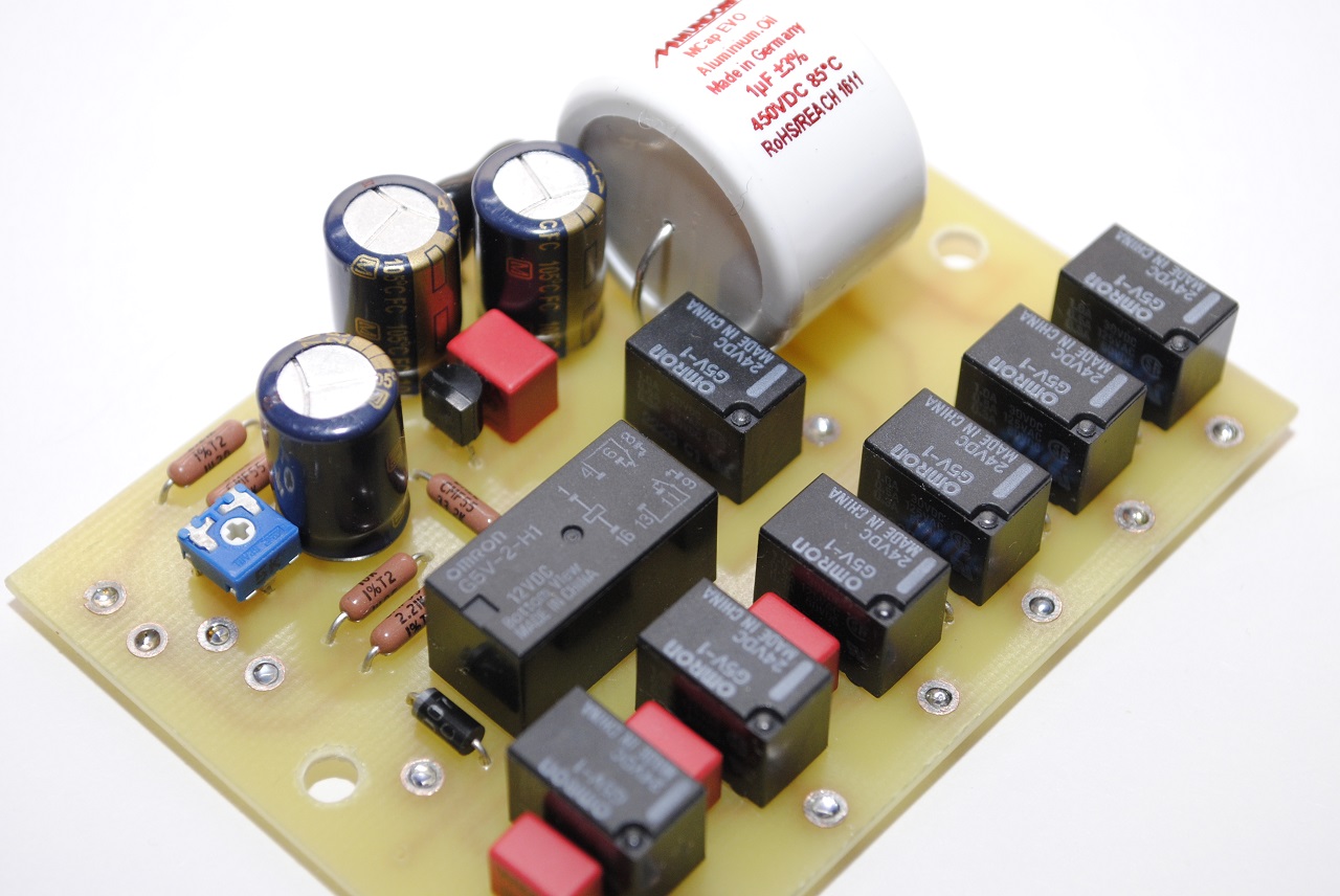

При необходимости данная модель будет оснащаться MC предусилителем на полевом транзисторе. В ближайшие дни будет готов первый корректор с таким предусилителем.
Предусилитель имеет два режима: усиление 20дБ/сопротивление 200 Ом и 30дБ/50 Ом для низкоуровневых МС картриджей.

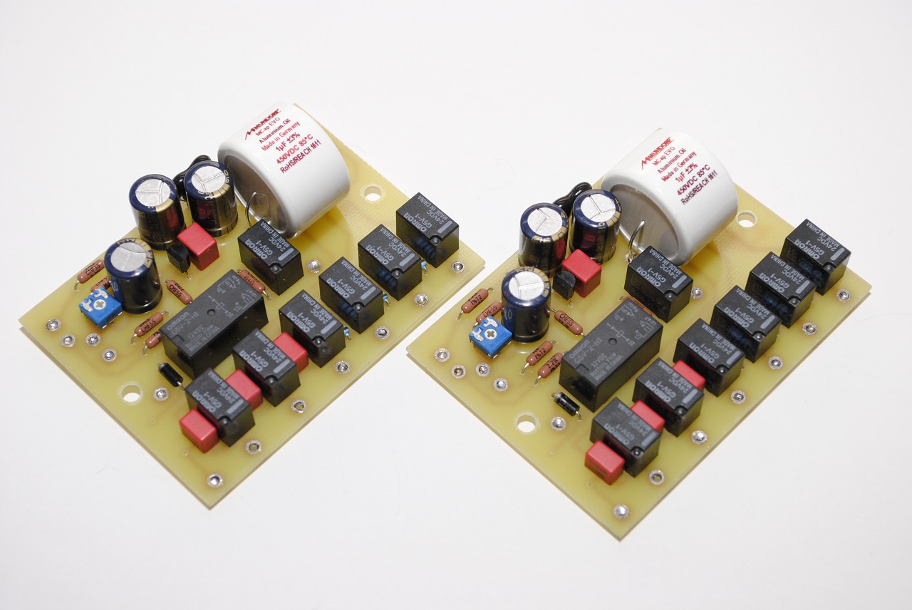

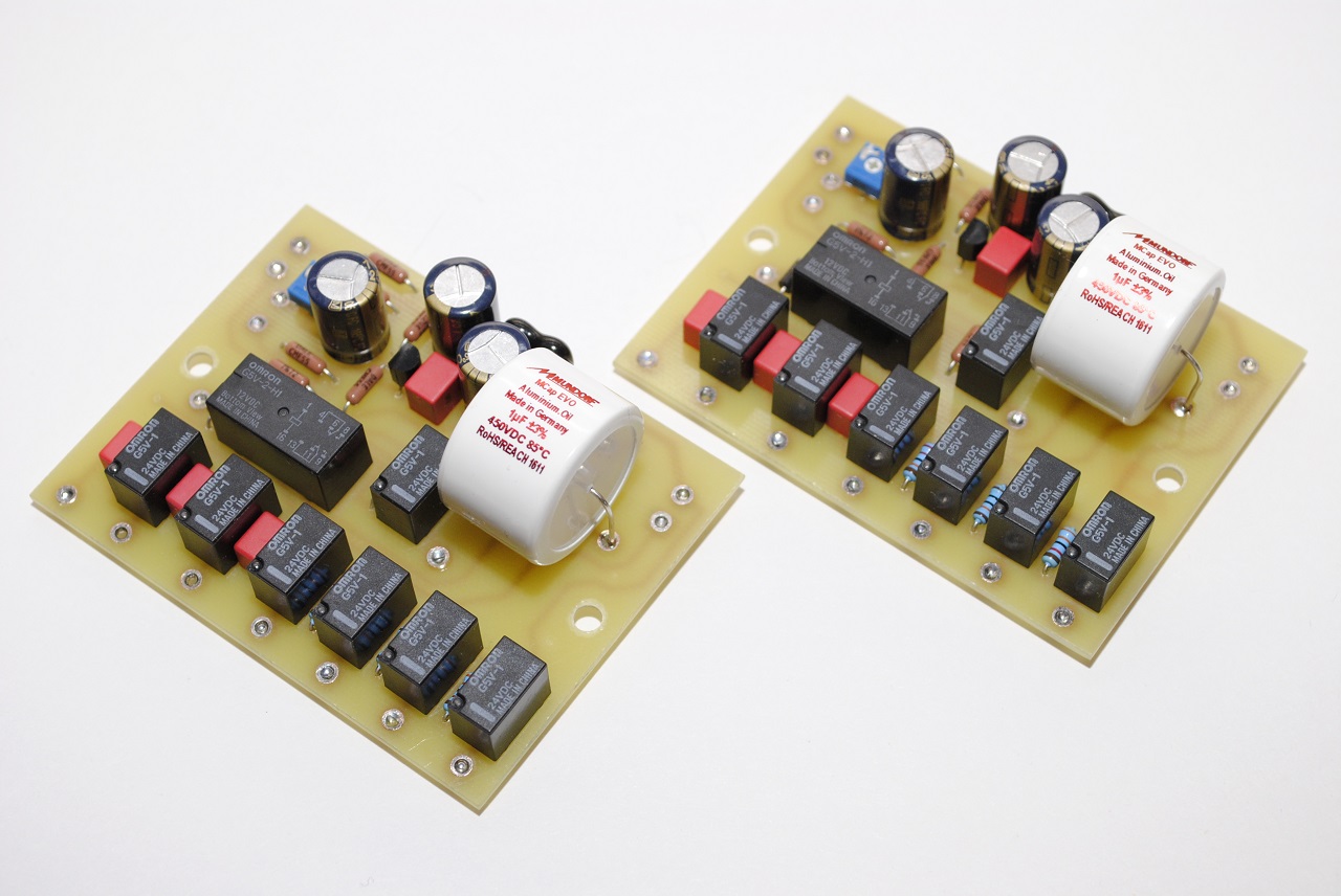

На фото плата МС предусилителя с релейными переключателями входного сопротивления и ёмкости для режима ММ.
_DSC1078.JPG [ 245.58 КБ | Просмотров: 22352 ]
_DSC1080.JPG [ 242.78 КБ | Просмотров: 22352 ]
_DSC1081.JPG [ 254.81 КБ | Просмотров: 22352 ]

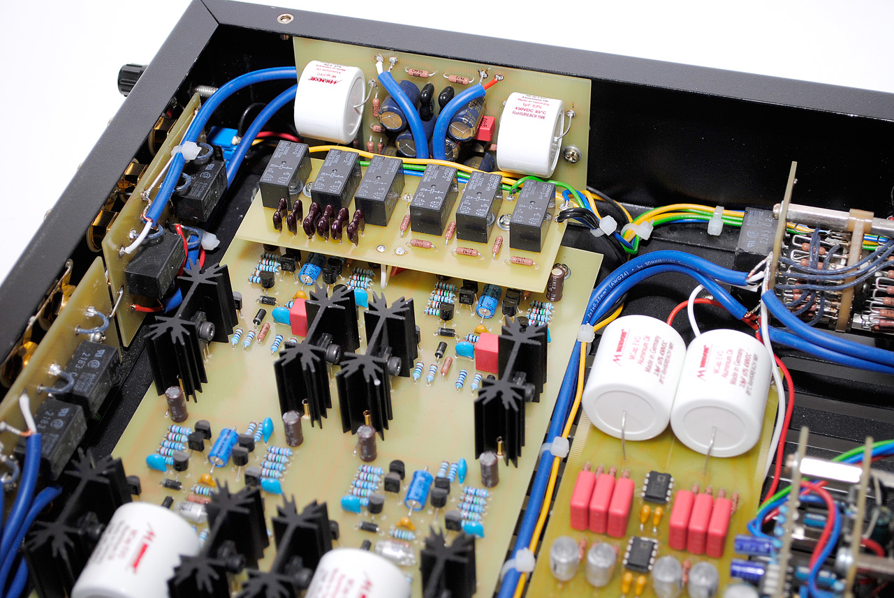

Готов корректор со встроенным предусилителем для двух типов МС картриджей. Режимы действуют для первого входа, переключаются тумблером на задней панели (MM-MC-MC LOW).

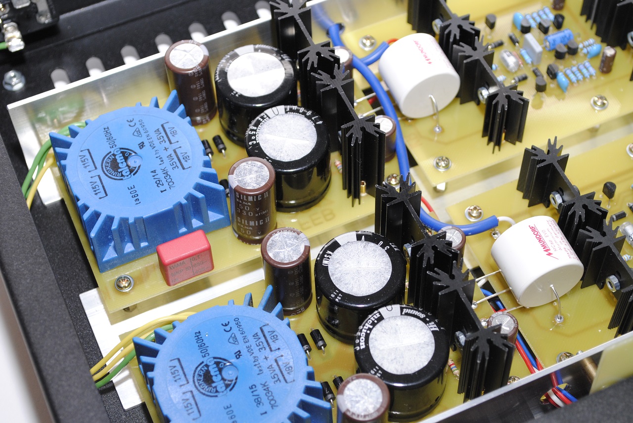

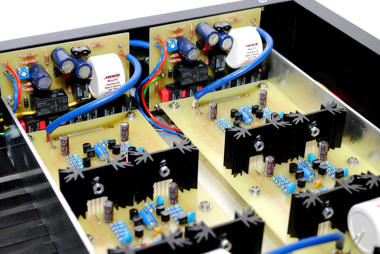

Вариант корректора для себя.
_DSC1185.JPG [ 422.79 КБ | Просмотров: 22138 ]
_DSC1187.JPG [ 644.92 КБ | Просмотров: 22138 ]
_DSC1195.JPG [ 536.26 КБ | Просмотров: 22138 ]
_DSC1201.JPG [ 395.21 КБ | Просмотров: 22138 ]
Непрочитанное сообщениеДобавлено: 24 апр 2017, 19:23
Имя: паша
Откуда: Тамбов
Сообщений: 251
Его благодарили: 41
Sander'Z,
Красотища глаз не оторвать, можно даже не слушать просто завораживает очарованием.
Простите за нескромный вопрос, вы такое в домашних условиях делаете или же в промышленных условиях?
Пайка ручная или автоматизированная?
В любом случае снимаю шляпу.
-Здесь всё без обмана
Непрочитанное сообщениеДобавлено: 24 апр 2017, 19:36
Откуда: Чебоксары
Сообщений: 857
Его благодарили: 551
spektr, спасибо!
Я арендую небольшое помещение, в котором оборудовал мастерскую. Всё операции, включая изготовление печатных плат, делаю самостоятельно. Пайка, разумеется, ручная.

spektr писал(а):
Можно еще вопрос, а как вам удается так точно выровнить положение деталей на плате симметрия просто идеальная.
Сверловку отверстий под ножки делаете по шаблону?
Прошу прощения за назойливость.
Платы делаются по, так называемой, лазерно-утюжной технологии. Рисунок печатной платы формируется на компьютере, распечатывается и переносится на текстолит. Сверлится после травления по получившейся разметке. Поэтому всё получается ровно.
