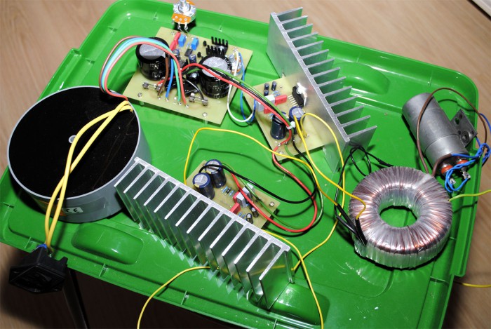

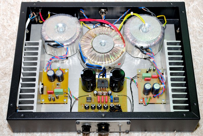

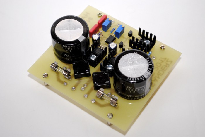

Как известно, в США электросеть отличается от российской (115В/60Гц). А, т.к. скорость вращения двигателей в роликовых проигрывателях зависит о частоты сети, то подключать их, даже через понижающий трансформатор, нельзя. Один из вариантов решения проблемы - регенератор сетевого напряжения с необходимыми параметрами. Мой Presto Piruette T-18H подключен, как раз, к такому регенератору. И, вот, поступил заказ на изготовление ещё одного экземпляра в систему, где имеется несколько американских роликовых проигрывателей.
На фото плата БП и генератора синусоиды.

а силовая часть как реализована?
Непрочитанное сообщениеДобавлено: 23 авг 2017, 20:44
Откуда: Чебоксары
Сообщений: 857
Его благодарили: 551
Усилитель на TDA7294 и повышающий трансформатор. У меня четвертый год работает регенератор, построенный по такой схеме. Правда, в нем выход двухфазный ( 0 и 90 градусов) для исключения фазосдвигающего конденсатора.

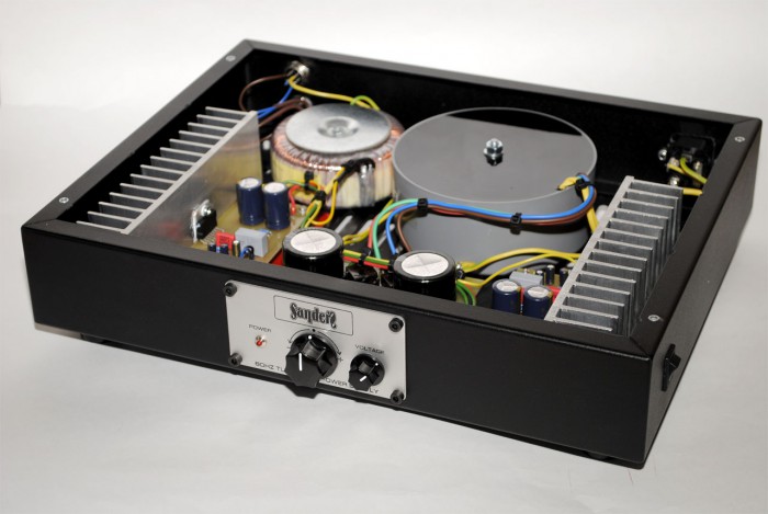

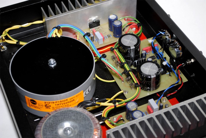

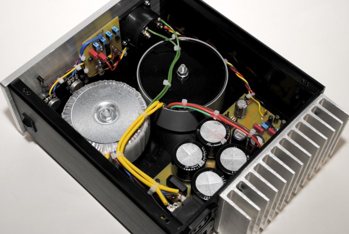

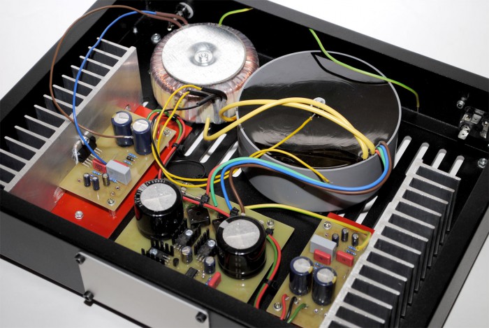

Регенератор близок к завершению.

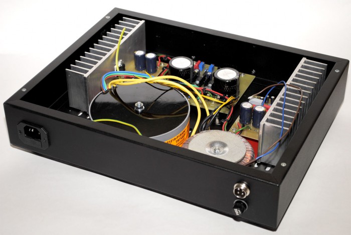

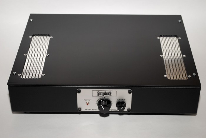

Готово! На днях отправится в Красноярск.

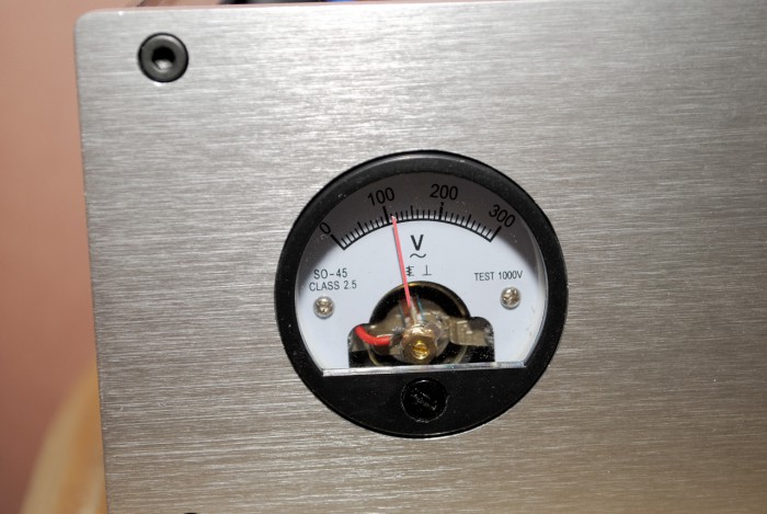

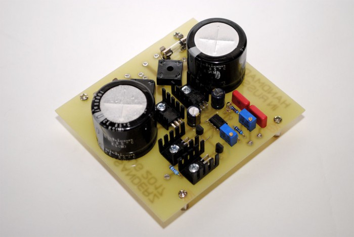

Регенератор в обновлённом корпусе отправляется Дмитрию.
Изменена схема задающего генератора, добавлен стрелочный индикатор выходного напряжения.
