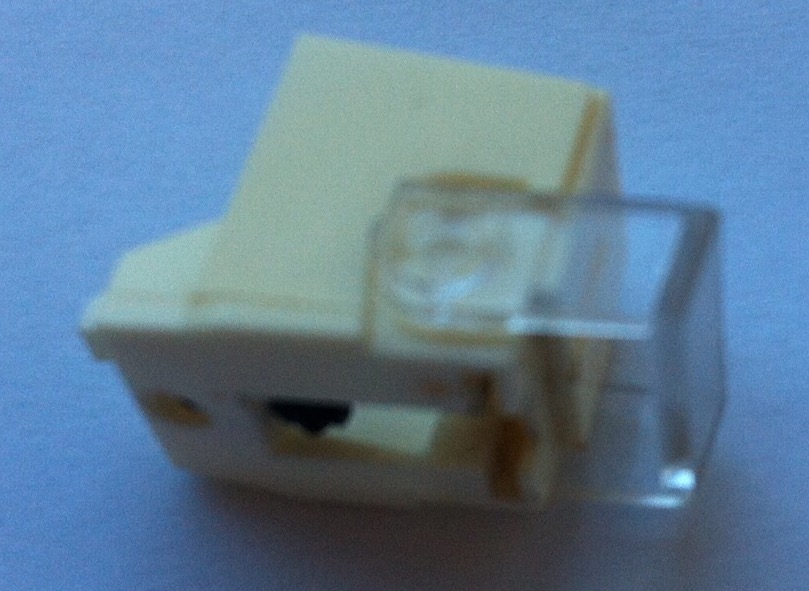

У товарища сломалась игла. Подскажите/предложите иглу для данного проигрывателя. Нужна бюджетная.

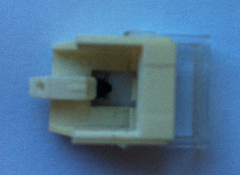

Непрочитанное сообщениеДобавлено: 30 янв 2017, 13:06
Сообщений: 163
Его благодарили: 67
Не знаю, такая или нет))
Вот он фото прислал. Говорит, что ничего на ней не написано.
IMG_2705.JPG [ 107.8 КБ | Просмотров: 3182 ]
IMG_2706.JPG [ 110.17 КБ | Просмотров: 3182 ]

Kaiser Sozo писал(а):
Не знаю, такая или нет))Вот он фото прислал. Говорит, что ничего на ней не написано.
Я же дал ссылку на авито. Человек продает новый картридж по цене иглы, причем заметьте не в Японии.
Непрочитанное сообщениеДобавлено: 30 янв 2017, 13:20
Сообщений: 12107
Его благодарили: 6609
Вроде, как, продавались эти "Деноны" с АТ-91, на картинке похожа.
Она же, AT-3600L.
Она же, AT-3600L.
Если такая, то она в 2 раза дешевле стоит, чем на авито. https://svetovideo.ru/products/at3600l

Рассмотрел он иглу. Написано DSN-85.
