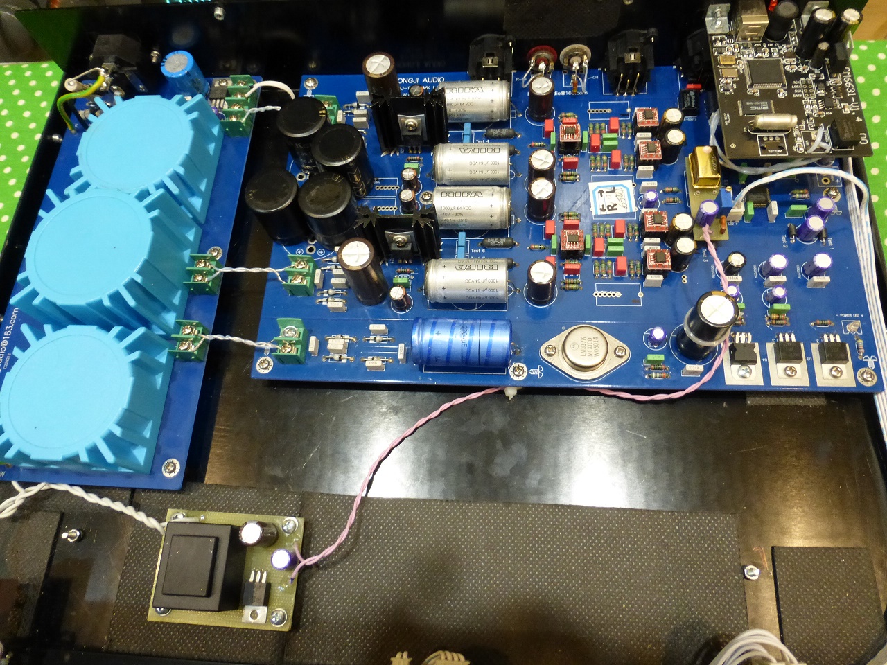

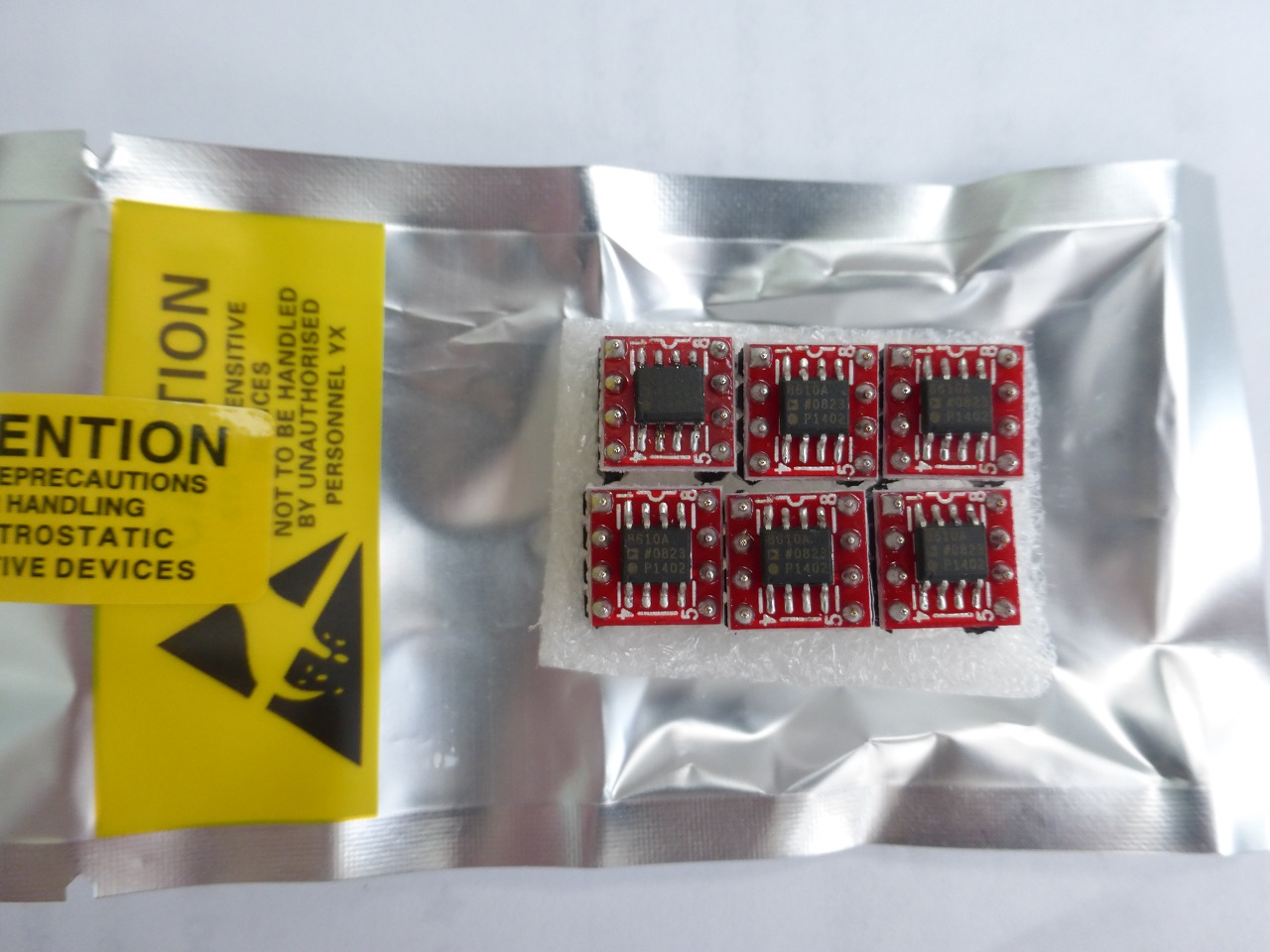

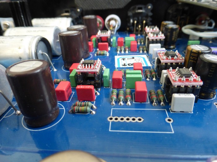

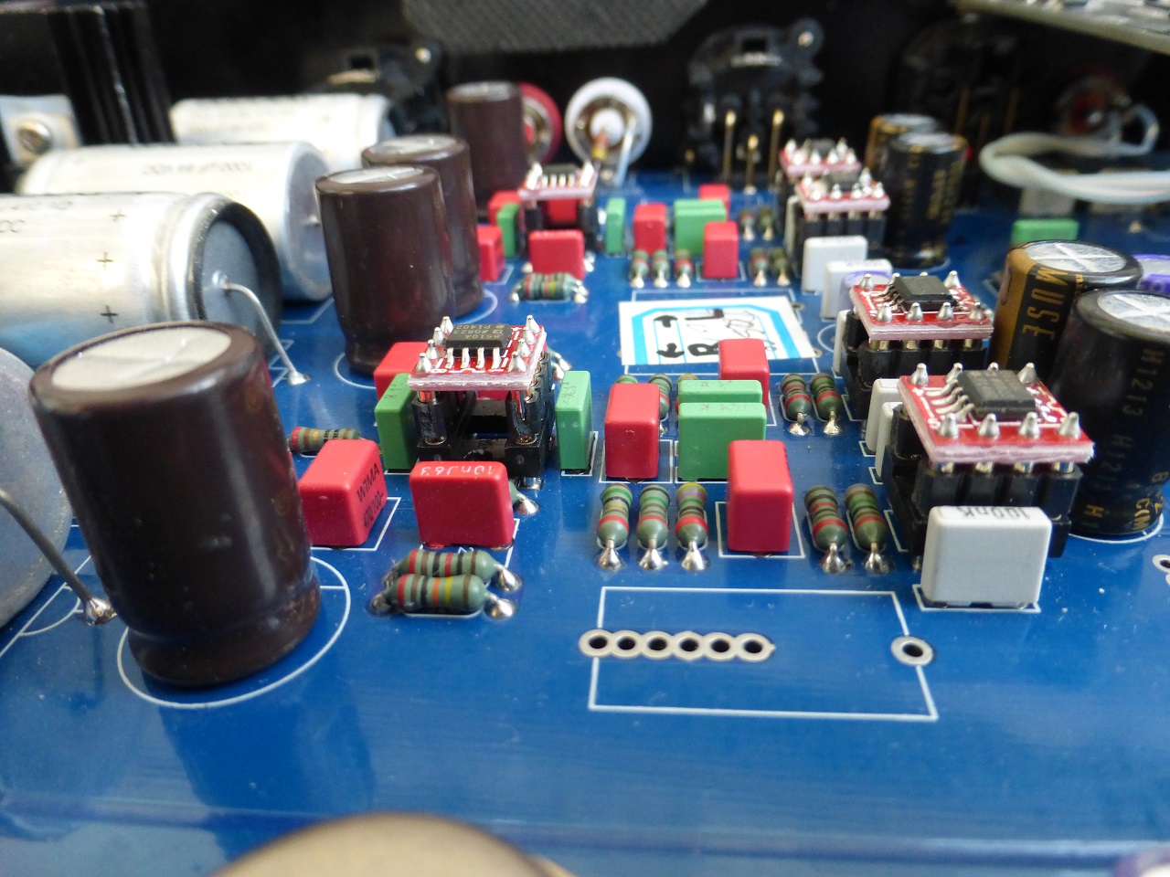

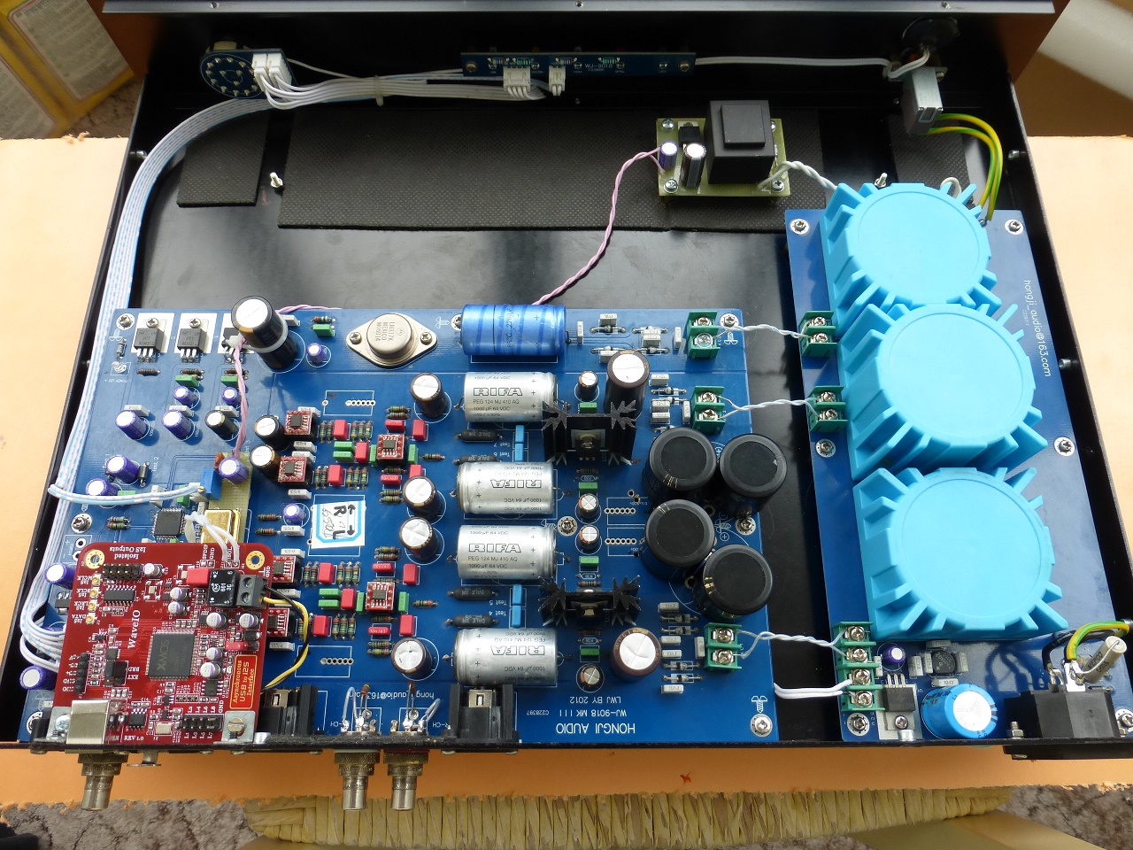

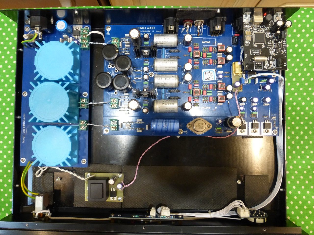

Я уже как то упоминал о своём DACе в различных темах.Но теперь мне подумалось,что следует объединить эти сообщения в одну тему.Возможно ,это кому то поможет.Данный DAC мне достался по случаю от Володи samar.Была у меня в мыслях задумка, заиметь DAC ,который бы мог прижиться в моей системе. Ну и в качестве исходного варианта и подвернулся мне этот аппарат.Что можно сказать? У меня к сожалению не сохранилась фотография его исходного с производства вида.Ну что ж сделаешь? Начну с того, что у него Денисом FOLK был поставлен цифровой приёмник.24 бита на 192кгц-со входа USB .Ну и по оптики и SPDIF в том числе.Вот он с приёмником и после первой замены ОУ в аналоговой части.
P1020989.JPG [ 446.94 КБ | Просмотров: 2402 ]
P1020990.JPG [ 516.97 КБ | Просмотров: 2402 ]
P1020992.JPG [ 465.3 КБ | Просмотров: 2402 ]

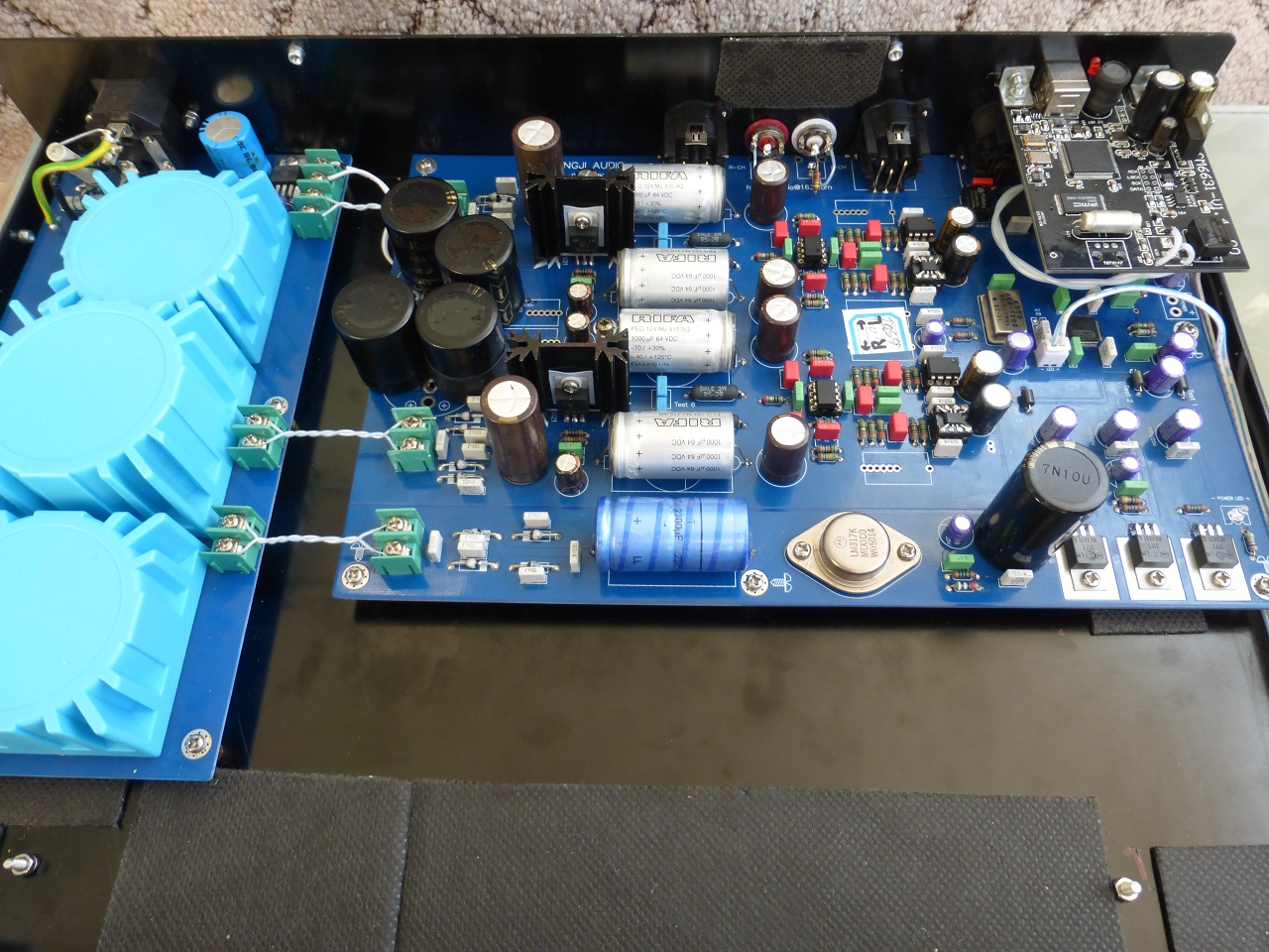

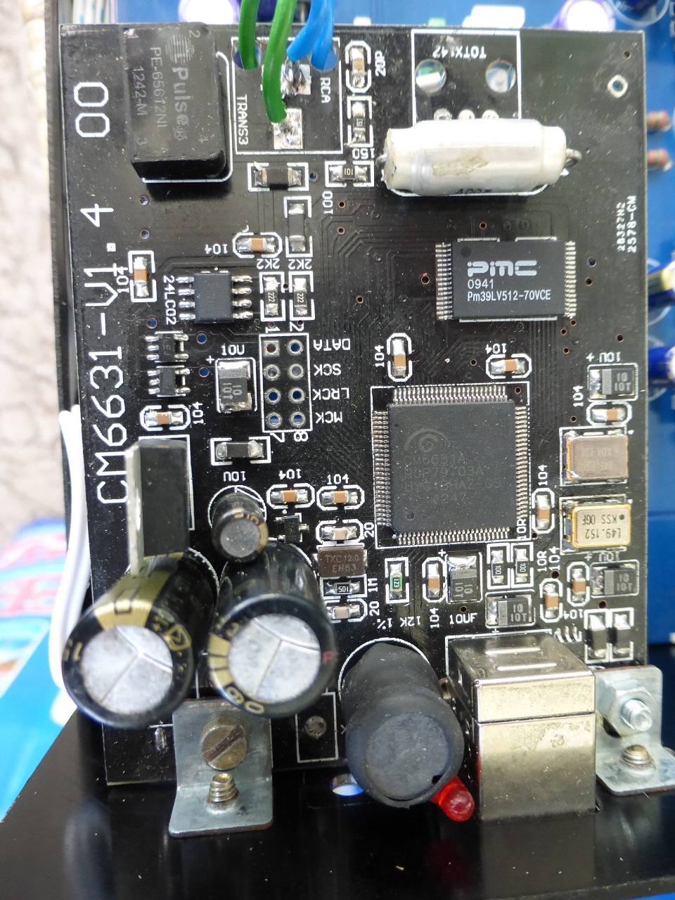

.Ну затем пожил с ним некоторое время.Понял.Маловато будет? Наступил черёд следующему апгрейду.Заменил почти все электролиты(на большую ёмкость) .И добавил электролиты(дополнительные) Кендал в блоки раздельного питания. Тут мне очень сильно помог Андрей bighill -из СПБ.Дай Бог ему крепкого здоровья и долгих лет жизни.Надоумил он меня заменить ОУ в цифровом фильтре и аналоговой части на наиболее скоростные на AD8610 .Это всё несколько улучшило качество звучания.
P1030450.JPG [ 263.12 КБ | Просмотров: 2402 ]
P1030454.JPG [ 362.08 КБ | Просмотров: 2402 ]
P1030444.JPG [ 445.23 КБ | Просмотров: 2402 ]

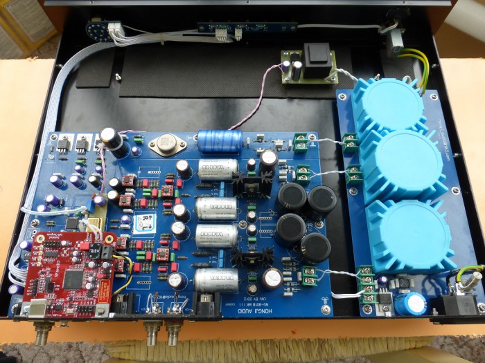

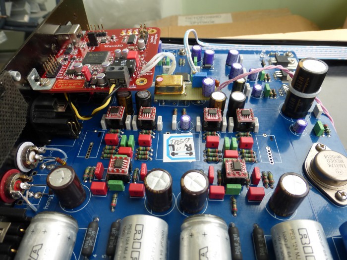

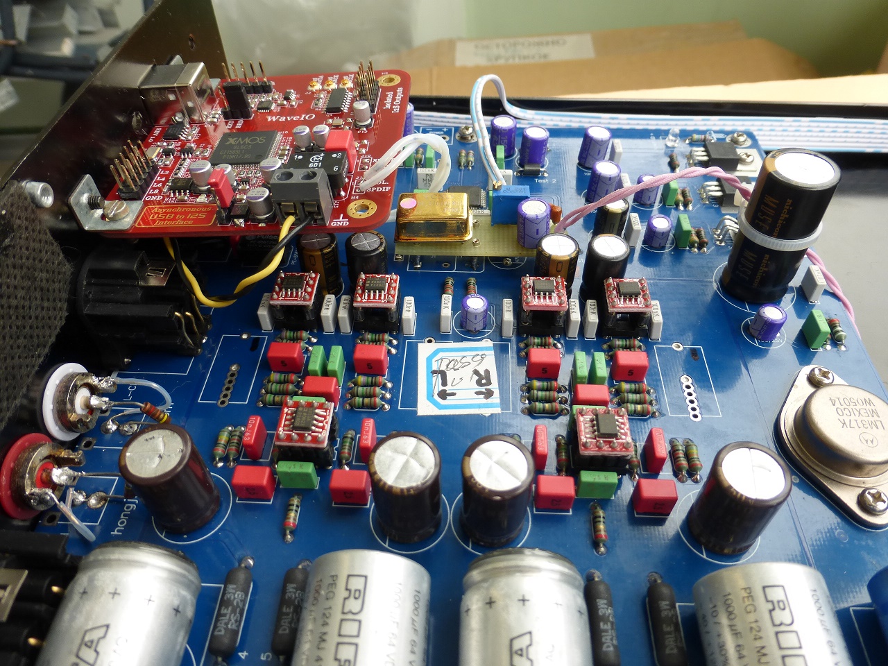

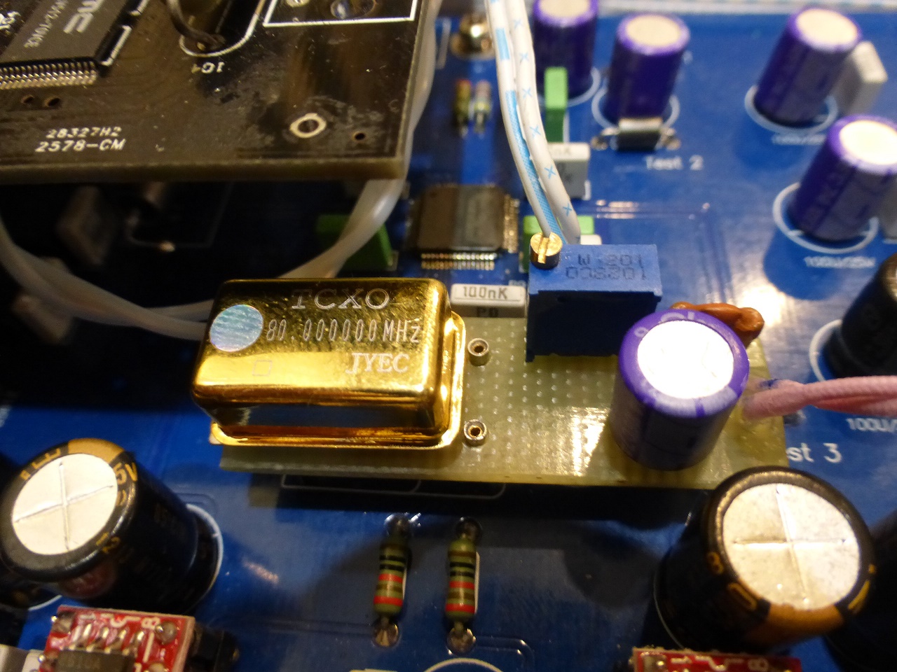

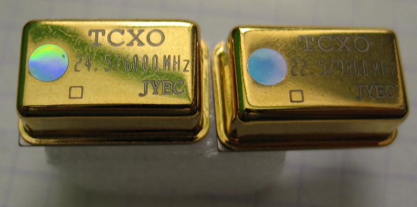

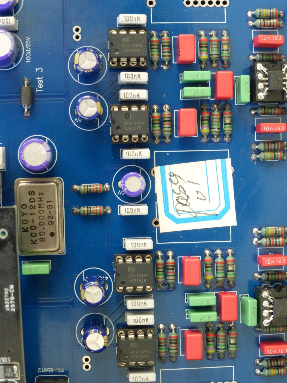

Ну и наконец то дошёл черёд до важного.И вот какие рекомендации я получил от Андрея из СПБ:Олег, добрый вечер.
Этот тип генераторов я использовал для цапа. Только на другие частоты. Кстати, а почему 80 МГц? Вы задумали что-то с USB?
Ещё остался комплект (на фото).
Что могу сказать. Аппаратурой, которая у меня доступна в последние годы, проблем с ними не зафиксировано. Правда, парк приборов у меня сейчас не очень богатый.
Напряжение питания 3.82 несколько непонятная , но раз в схеме заложена именно такая, то пусть будет. Величина напряжения не очень критична (по даташит можно в диапазоне 3.3 - 5.0, у меня они работают от 5.0 В), важен шум источника, поэтому я как -то Вам и рекомендовал использовать источник опорного напряжения для систем высокой разрядности.
Если этот генератор служит генератором для тактирования ФАПЧ , которая формирует нужные частоты для проигрывания аудиоконтета, то скорее всего, именно ФАПЧ даст бОльшие погрешности , чем этот генератор. Нужно знать, на чём у Вас сделан преобразователь. Скорее всего, у чипа есть ножка питания ФАПЧ (как правило это всегда). Было бы здорово позаботиться об этом питании. Обычно она соединена на плате с другими ногами питания и запитать её от отдельного источника очень разумно. На крайний случай повесить на эту ножку как можно ближе емкостину. Аудиофилы, конечно, порекомендуют какую-нибудь плёнку, я вешаю керамику 0.1 мкф и можно параллельно ей ещё ёмкость пикофарад 100 - 510 (тоже керамику , а лучше np0)
Даташит на эти генераторы прилагаю
Андрей.Олег, ещё раз здравствуйте.
ЦАп-то у Вас оооочень аккуратно исполненный. И не только в смысле изготовления, но и в выборе типов компонент и в схемотехнике кое-какие моменты говорят об аккуратности разработчиков.
Родной генератор я рассмотрел, но не нашёл на него инфу. При его замене я бы рекомендовал обратить внимание на два момента:
1. Плата, скорее всего , многослойка, поэтому надо быть аккуратным при демонтаже родного генератора
2. Обязательно надо разобраться, что предусмотрено на плате с ногой 1. У ТСХО она должна висеть в воздухе, но есть и такие генераторы, у которых эта ножка активна .
Хотя считаю, что Денис разберётся, он парень толковый (я его знаю - пару раз встречались и болтали) из тех молодых людей, за которыми будущее. Кстати, привет ему и , конечно, Виктору.
Андрей
TCXO.JPG [ 36.28 КБ | Просмотров: 2402 ]
От всего сердца прими мои благодарности Андрей.Хороший ты человек! :2fr: Все эти работы по замене кварца ,установки отдельного блока питания (трансформатора ) и самого прецизионного стабилизатора .Мне помог сделать Денис FOLK .Ему от меня низкий поклон и денежная премия за работу.Ну и подарок в виде микросхемы стабилизатора.Денис сказал,что он у своего DACа поставит стабилизатор питания кварца.Ну и теперь фото окончательные
P1040176.JPG [ 590.3 КБ | Просмотров: 2402 ]
P1040177.JPG [ 400.31 КБ | Просмотров: 2402 ]
P1040179.JPG [ 590.09 КБ | Просмотров: 2402 ]
P1040182.JPG [ 592.88 КБ | Просмотров: 2402 ]
P1040184.JPG [ 481.53 КБ | Просмотров: 2402 ]
Как он стал звучать? Словами не передать.В эти выходные посещу Вовку samarДадим прикурить фирменному DACу TEAC которым он хвалится... :? :comandos: :D

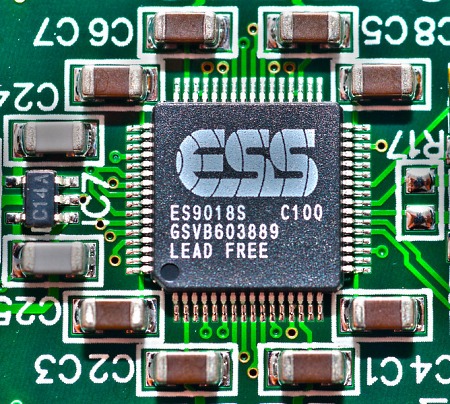

А в описании может "ES", а не "DS" - ?
ES9018S-bis.jpg [ 110.09 КБ | Просмотров: 2391 ]
 Заголовок сообщения: МОЙ DAC на Sabre DS9018S
Непрочитанное сообщениеДобавлено: 16 мар 2016, 13:33
Возраст: 75
Сообщений: 3285
Конечно!Не заметил,описался.. :? Последня замена кварца в опорном генераторе.И стабилизация его питания,дала просто ошеломляющий результат.Скажу так:Уже Цифру -можно слушать.Доставляет удовольствие. :cool:

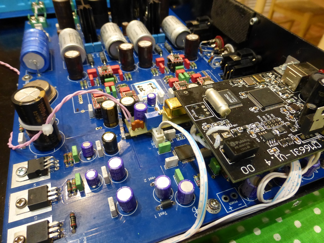

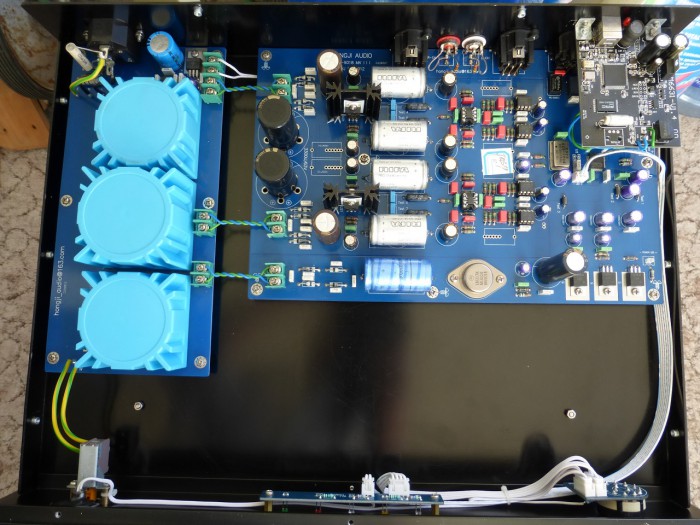

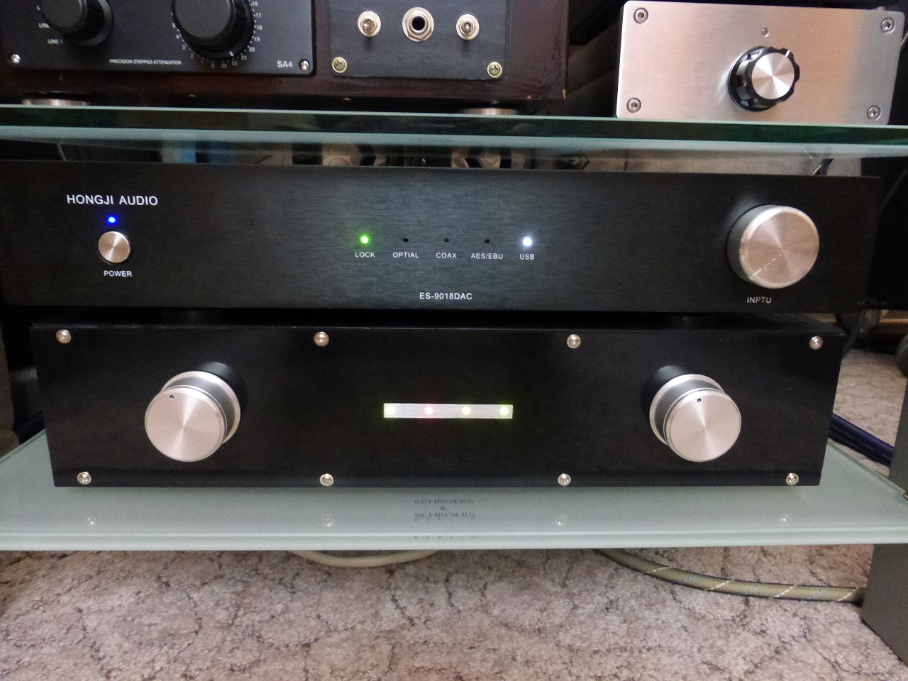

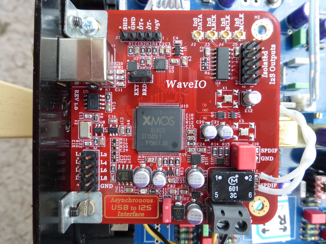

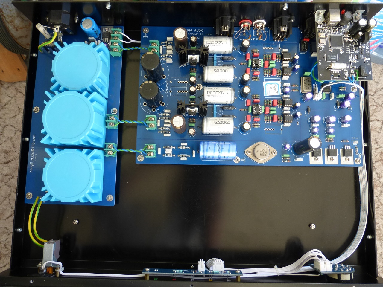

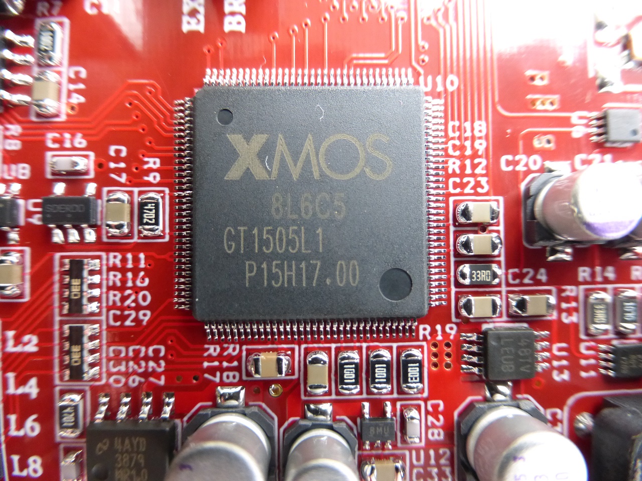

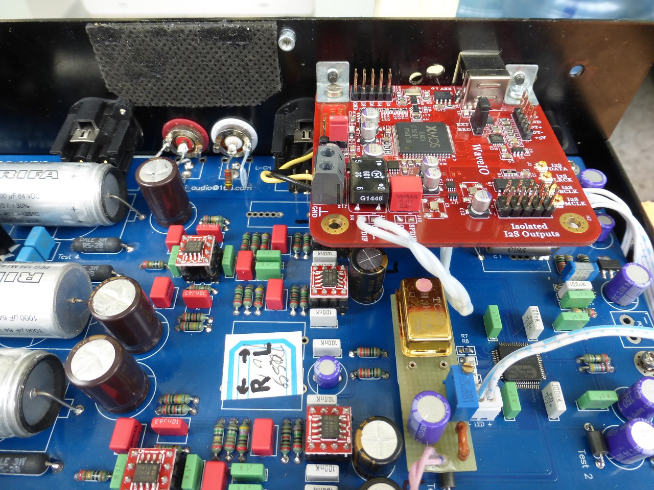

Продолжу рассказ о дальнейшем апгрейде этого DACа на SABRE DSS 9018 .Прошлый раз когда мне показалась,что на этом можно остановится? Я сносил этот DAC к Володи Samar и мы его проверили в работе в его системе.И вот что обнаружилось во время испытаний.У DACа его цифровой приёмник USB не тянет некоторые аудиофайлы. Наблюдались сбои.. После этого мне пришлось приобрести для него новый цифровой приёмник на основе XMOS .. Денис FOLK заменил его,по моей просьбе..За что ,ему от меня, персональная благодарность. И сегодня я его получил.. Сфотографировал.И сейчас проверяю работу в своей системе.. Мне нравится ,как теперь DAC работает.. Ну да уже и дальше его не апгрейдить.На этом ,вроде всё что можно, сделали? :? Вот так он теперь выглядит:
P1040401.JPG [ 576.65 КБ | Просмотров: 2141 ]
P1040400.JPG [ 556.6 КБ | Просмотров: 2141 ]
P1040403.JPG [ 578.21 КБ | Просмотров: 2141 ]
P1040404.JPG [ 545.98 КБ | Просмотров: 2141 ]
P1040405.JPG [ 558.24 КБ | Просмотров: 2141 ]

Олег, а по I2S не получилось сигнал подать?
Непрочитанное сообщениеДобавлено: 22 май 2016, 14:04
Возраст: 75
Сообщений: 3285
Gathering писал(а):
Эх, и у меня такая платка была, жаль сгорела..
Денис ставил,Я не знаю. Его спрашивать следует.. Звучит очень хорошо.И меня поразила пение Акапелла.. Все голоса ясно разделяться стали.Я раньше полагал,что у меня ламповые усилители работают на выходе в "ультролинейном" включении.И думал:Это гармоники (в усилителе)смешивают.. Оказалось,что ничего подобного.Никаких гармоник не слышно.И они не месят.. Источник стал выдавать более качественный сигнал.И Звучание стало высококачественным.. :cool:

Вчера у Олега я услышал как маленькая электронная штучка способна произвести колоссальные изменения в звучании!
Значительно улучшилось не только само звучание, но еще больше детальность и голография! Может я слишком впечатлительный человек, но я действительно был поражен - сочетание качественного цифрового сигнала с очень качественным ламповым трактом дает изумительный результат! А аккапельное пение просто фантастика - с каждым из семи исполнителей можно было поздороваться за руку! Мне кажется что Олег Н. максимально приблизился к вершине звукового Олимпа! :cool:
