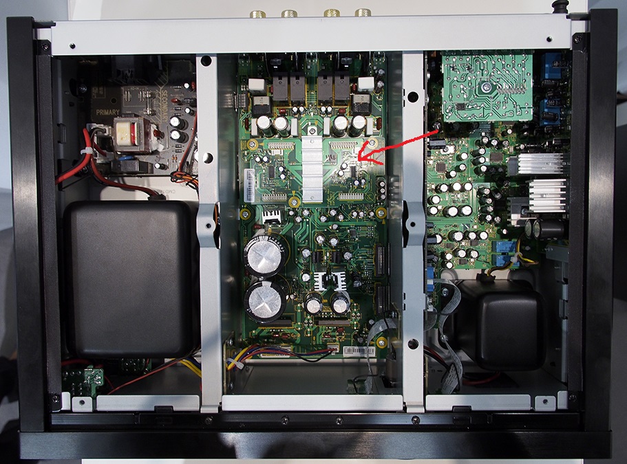

Единственное, что нашел http://www.thanksbuyer.com/fx-audio-d80 ... blue-32163 но нутрянки не видать. Да, и малый вес 1.36kg не то чтобы смущает, но... Интересно, какое там питание?
Ну вот его потрошки
FX Audio D802 HIFI Digital Amplifier
001.JPG [ 61.27 КБ | Просмотров: 6301 ]

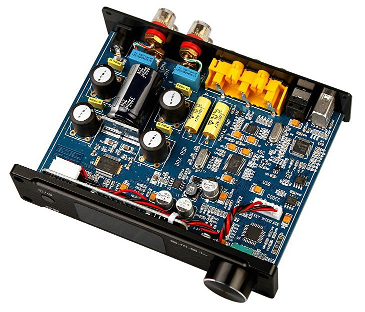

Согласно фотографиям внутренностей SMSL Q5 там установлены:
- STA350BW - DSP и ШИМ-усилитель (DR=100dB).
- AX3162 - понижающий коммутационный регулятор с ШИМ (для регулировки громкости).
- SA9027 - асинхронный USB-приёмник 32bit/96kHz, имеет стандартный драйвер в Windows.
- AKM5358 - 96kHz / 24-Bit дельта-сигма АЦП (S/N A-weighted =102dB), для аналогового входа.
- AK4113VF - 24-bit stereo digital audio receiver that supports sampling rates up to 216kHz.
002.jpg [ 193.7 КБ | Просмотров: 6297 ]
