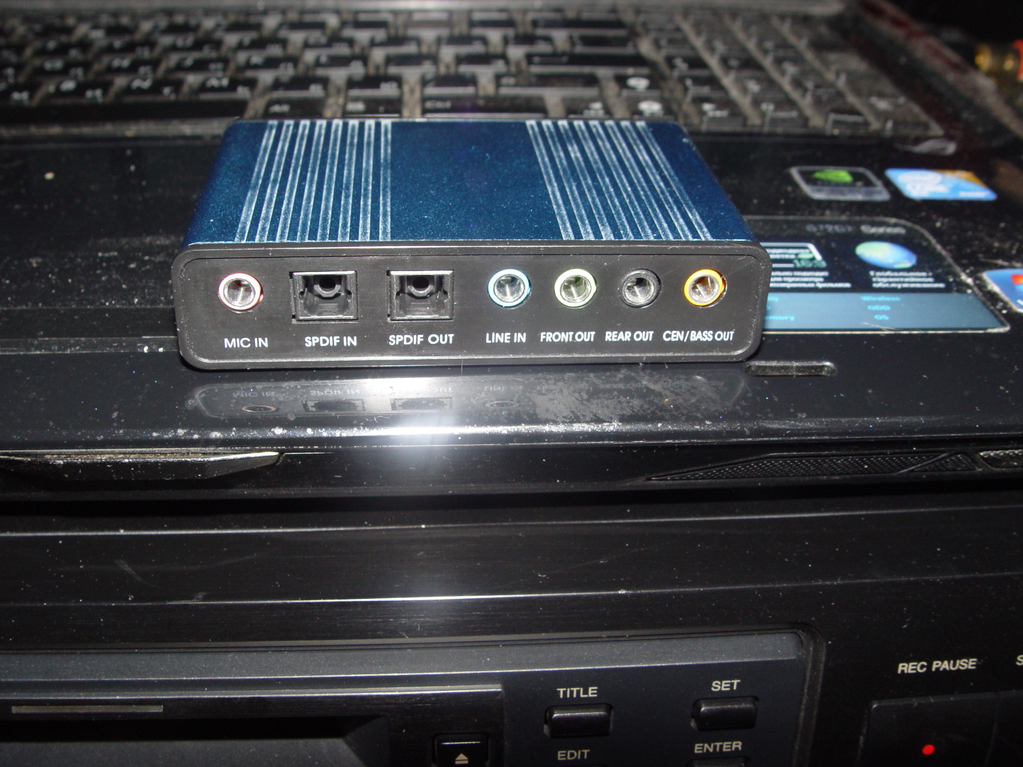

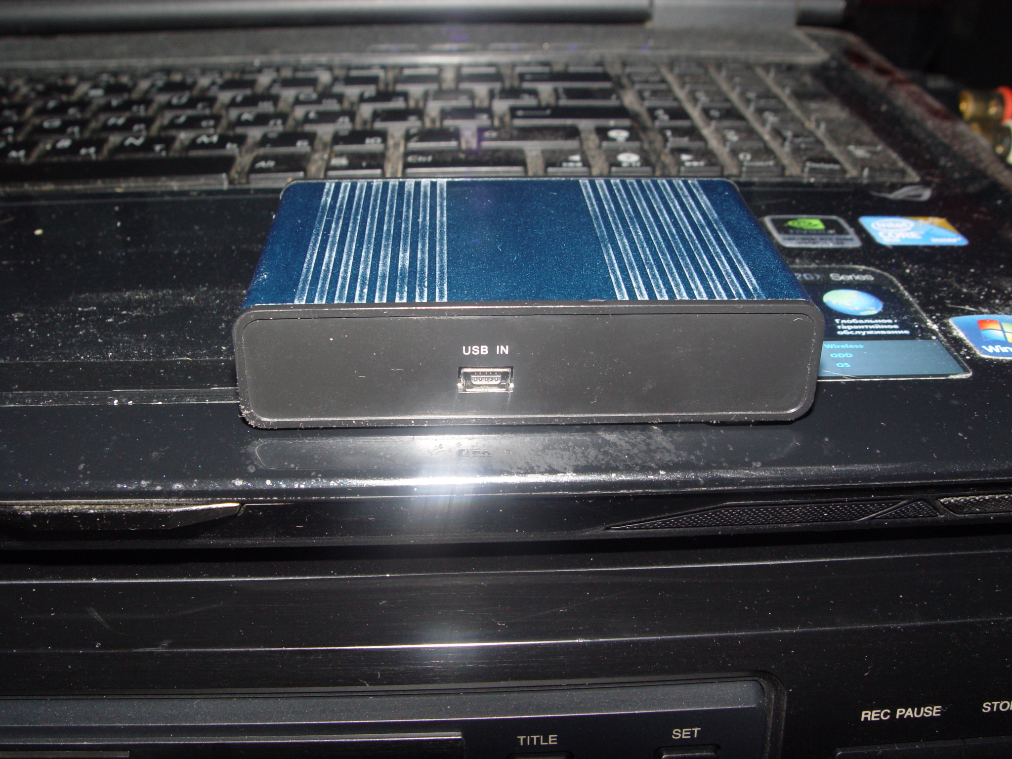

есть гнездо SPDIF как на тонкий джек и у меня есть вот такая чудо коробочка (без имени) и включая ее комп видет но звук через нее не пропускает(( может какие драйвера нужны??
DSC08005.JPG [ 1.38 МБ | Просмотров: 1867 ]
DSC08004.JPG [ 1.34 МБ | Просмотров: 1867 ]

Оптика... В MD или DAT есть такой вход ? Кабель оптический и всё.....
Знать бы , что это....

Если музон на винте - значит по определению в цифири. Разделение по трекам прописано в файле с расширением *.cue
Это если музон всё-таки во флаке с куем. Совокупить их по цифре - и в добрый путь! Ни разу, правда не работал с минидекой,
не уверен, разделит ли она на треки при воспроизведении с компа при помощи Фубара 2000.
Со входами-выходами определились? Что на компе есть?
Ага, увидел, оптика. А дров на сей дивайс не было? Комп его вообще видит или нет? В устройствах?

Ну тогда найти дровишьку на сей чудо-дивайс или взять для компа дивайс, преобразующий ЮСБ в SP/DIF в любом виде.
Таких сейчас есть. На память не помню, Андрей может знает модель. И стоят они недорого, если без анального выхода,
а он как раз и не нужен в данном случае. Что вообще известно про ту коробочку?
