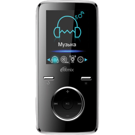

Вопрос к уважаемым коллегам следующий:
Реально ли современный MP3-плеер (типа как на фото),обладающий функцией воспроизведения форматов аудио:APE, FLAC, подключить к винтажному усилителю, скажем, к SANSUI A-40 и получить на выходе практически виниловое качество звука, минуя записи CD болванок и соответственно, воспроизведение CD дисков на проигрывателе?
Ну читать-то он их читает, но ведь надо же их и выдать на-гора в качестве, а вот с этим у них не у всех порядок.
Я бы даже сказал даже, что 98% выдаёт супер-упрощённо (они заточены читать, но не выводить в хай-фай качестве).
По аналогии: если вы поставите фирмовый винил на вертушку Мылодия - она его прочтёт, но на выходе будет . . .
Простенькие ЦАПы, простенькие ушные усилки, отсюда и звук соответственный у ритмиксов и иже с ними.
Хотя звучок на флаке конечно получше эмпетри может быть. Не заморачивайтесь с ними. Сделайте хороший рип
при помощи ЕАС в 320 - звучать на нём будет не хуже flac-а.
