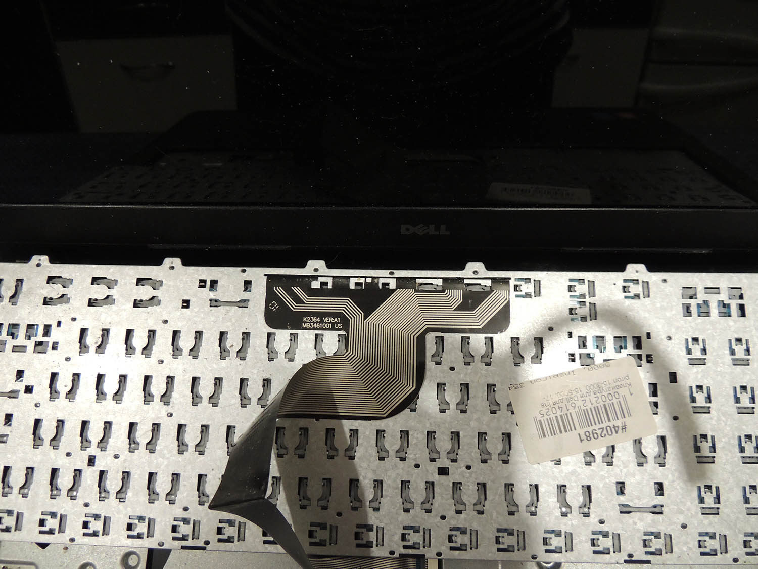

Значитца так: вот такая распиновка на моей клаве
DSCN8422.JPG [ 218.03 КБ | Просмотров: 1611 ]
Самое смешное, что после снятия клавиатуры я аккуратно продул кнопку Ctrl, и она заработала. Вернее, обе кнопки. Наверное мусорок попал. Всем спасибо!

По второй ссылке.
Покажи еще фото разъема

DSCN8424.JPG [ 363.89 КБ | Просмотров: 1606 ]

Вот это черный прижим, что поперек шлейфа, откидывается вправо. Аккуратно, они хрупкие, за серединку подцепи и шлейф влево вытаскивай.
Потом, в обратном порядке, шлейф воткнешь и фиксатор влево перекинешь.
