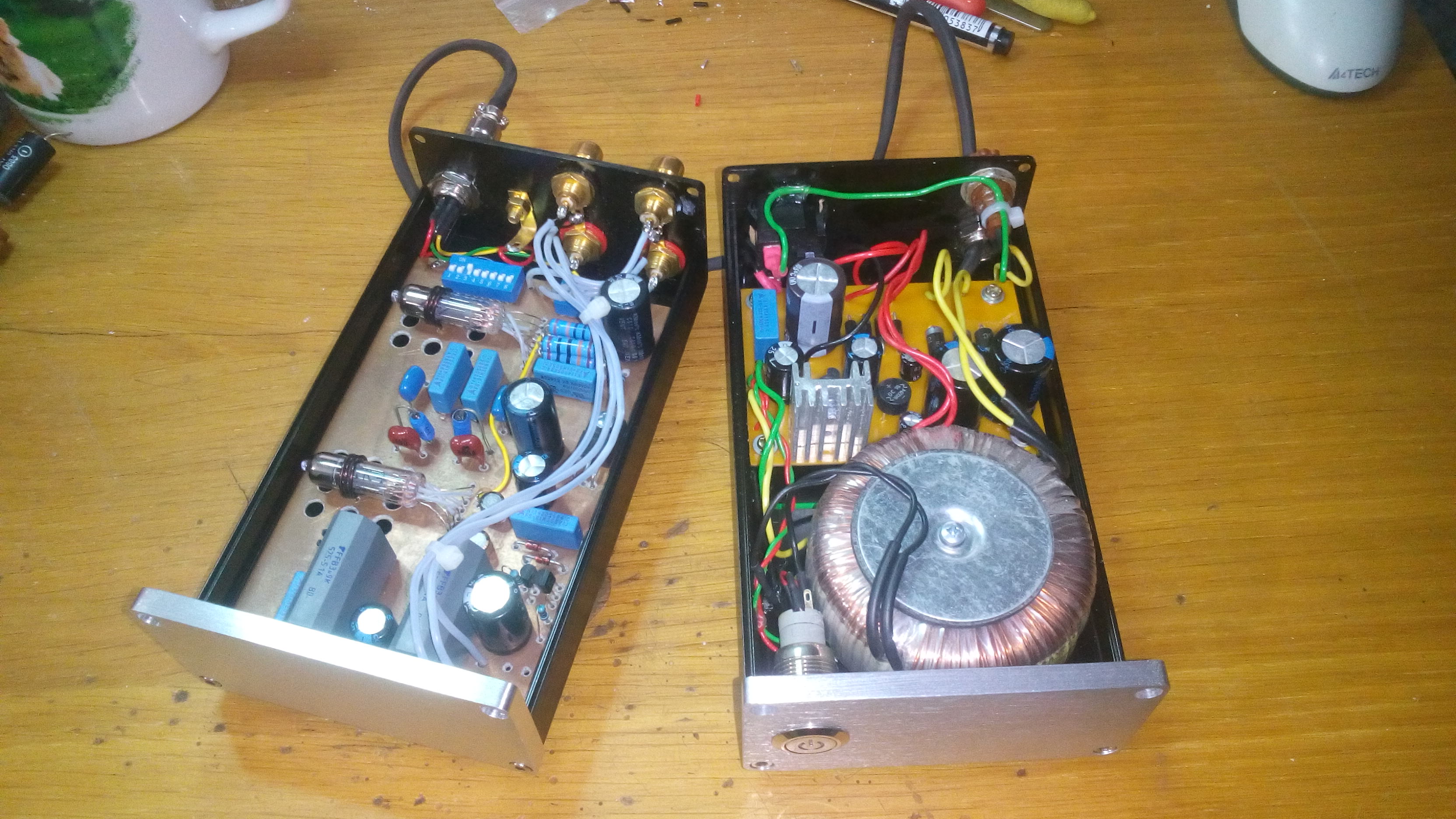

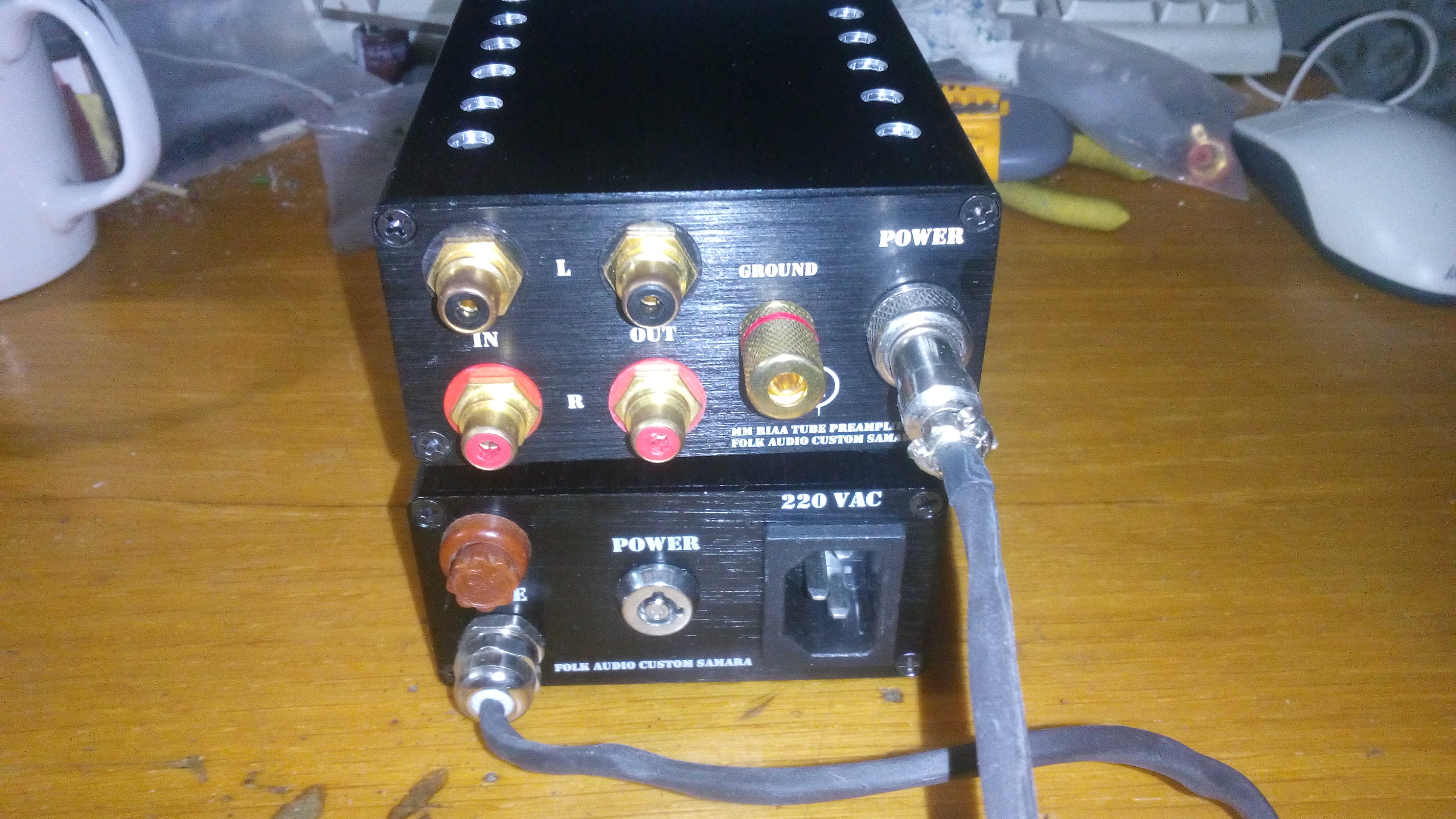

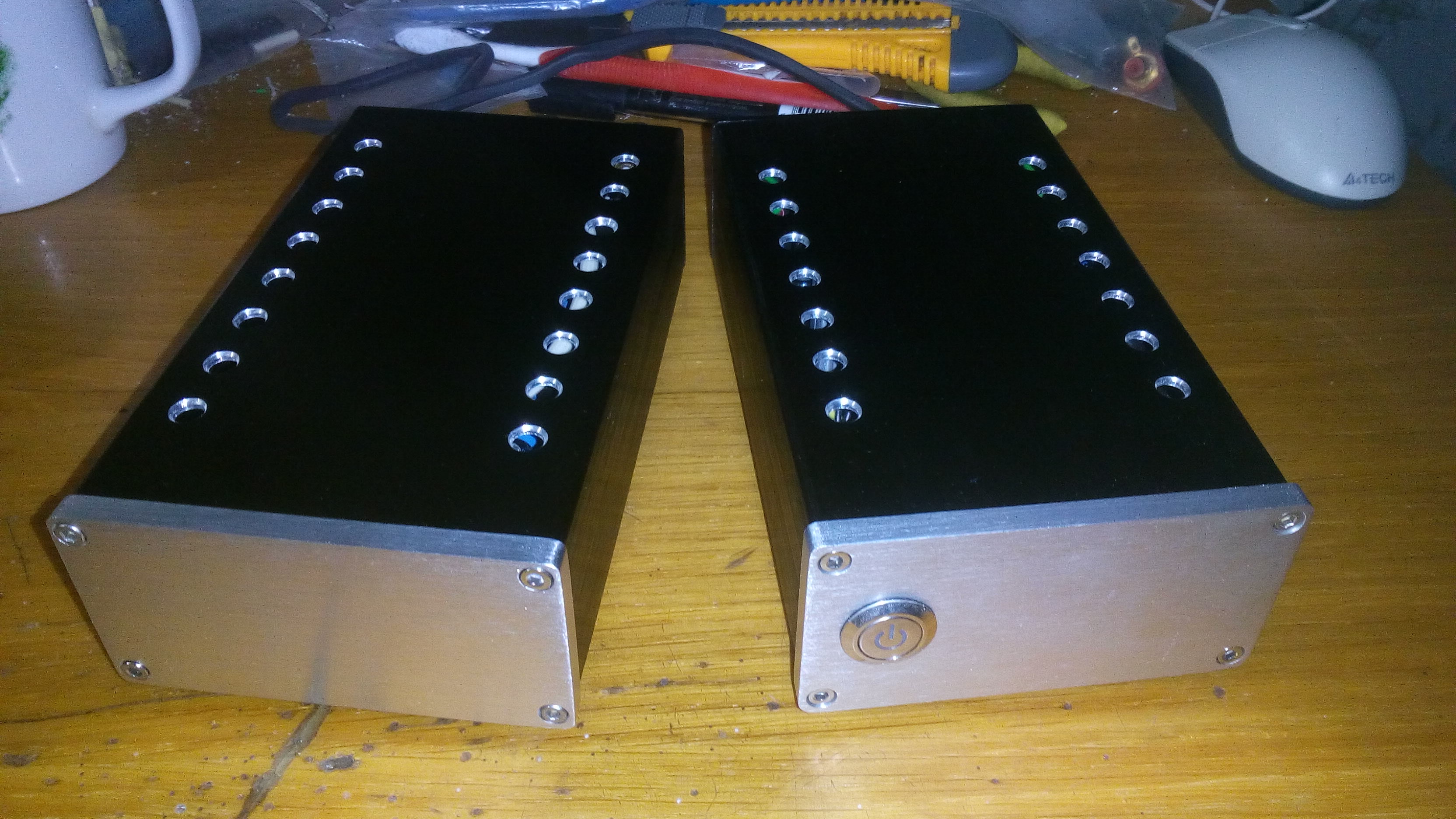

Собрал парочку на реализацию. Самарцы могут взять послушать )
Сладкая парочка 6н17б+6н16б. Классическая схема с пассивной коррекцией. 38 дб усиления на 1000 гц. Выходное сопротивление в режиме мю-фолловера - 2 ком, в обычном - 4 кОм. Возможность выбирать входное сопротивление и емкость. Перегрузочная способность - 780 мВ рмс.
