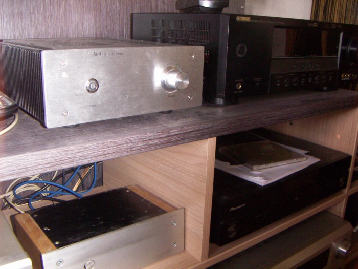

У меня наоборот, Ямаха сосёт... :lol:
Лето, жара, но пока дали поносить новые чужие сапоги...пользуюсь случаем. :D

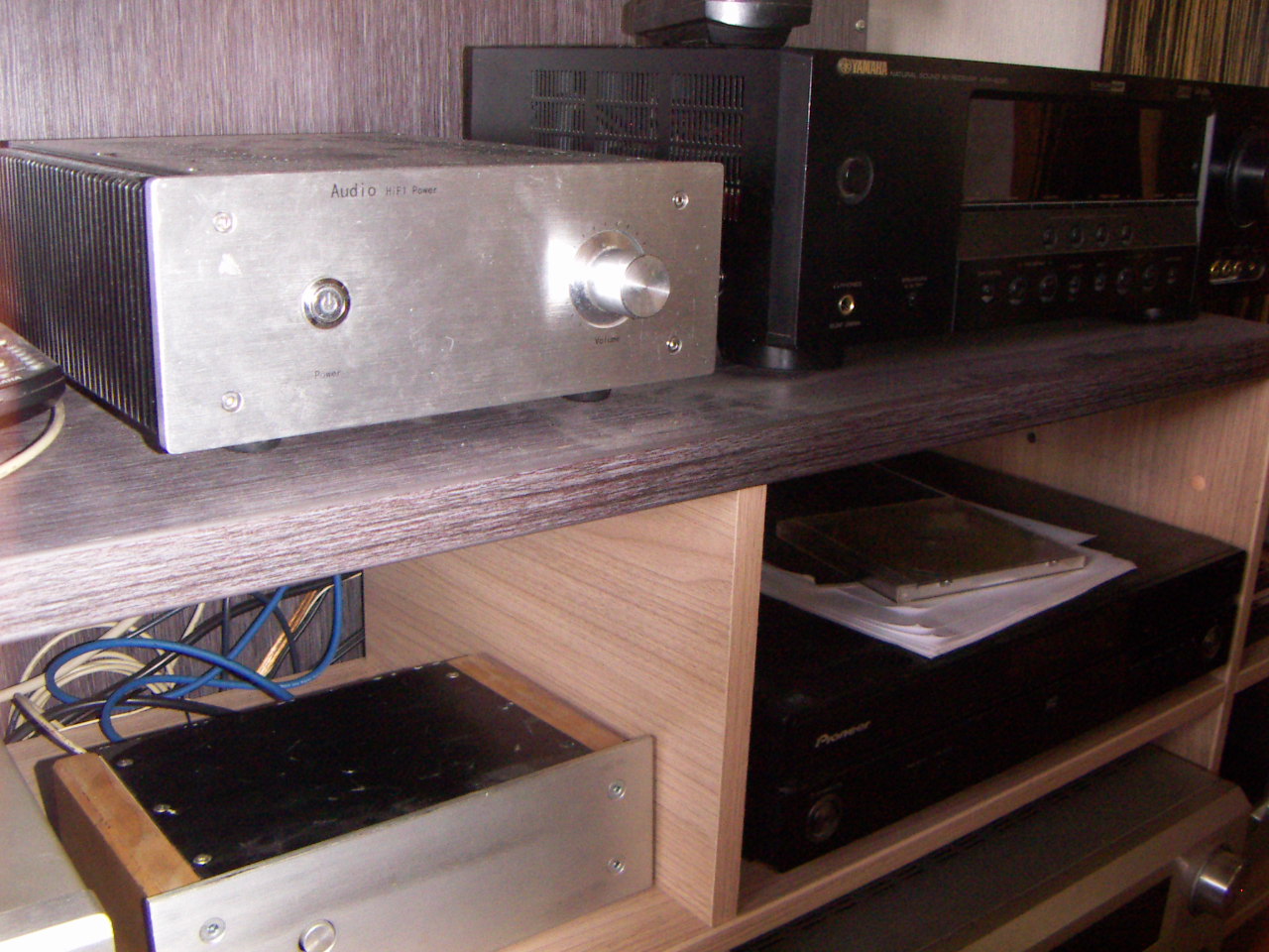

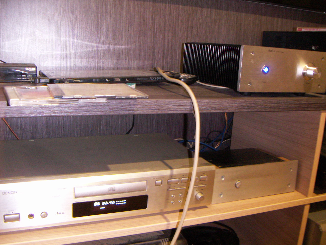

Вот с такми чувствами отключил сегодня усилитель. Походил часок.. и подумал, CD то я не послушал. ;)
Времени было не много, послушал только четыре компакта.
Медленно, но верно наползло чувство надвигающейся утраты :D . Такого удовольствия от CD я еще не получал. :cool:

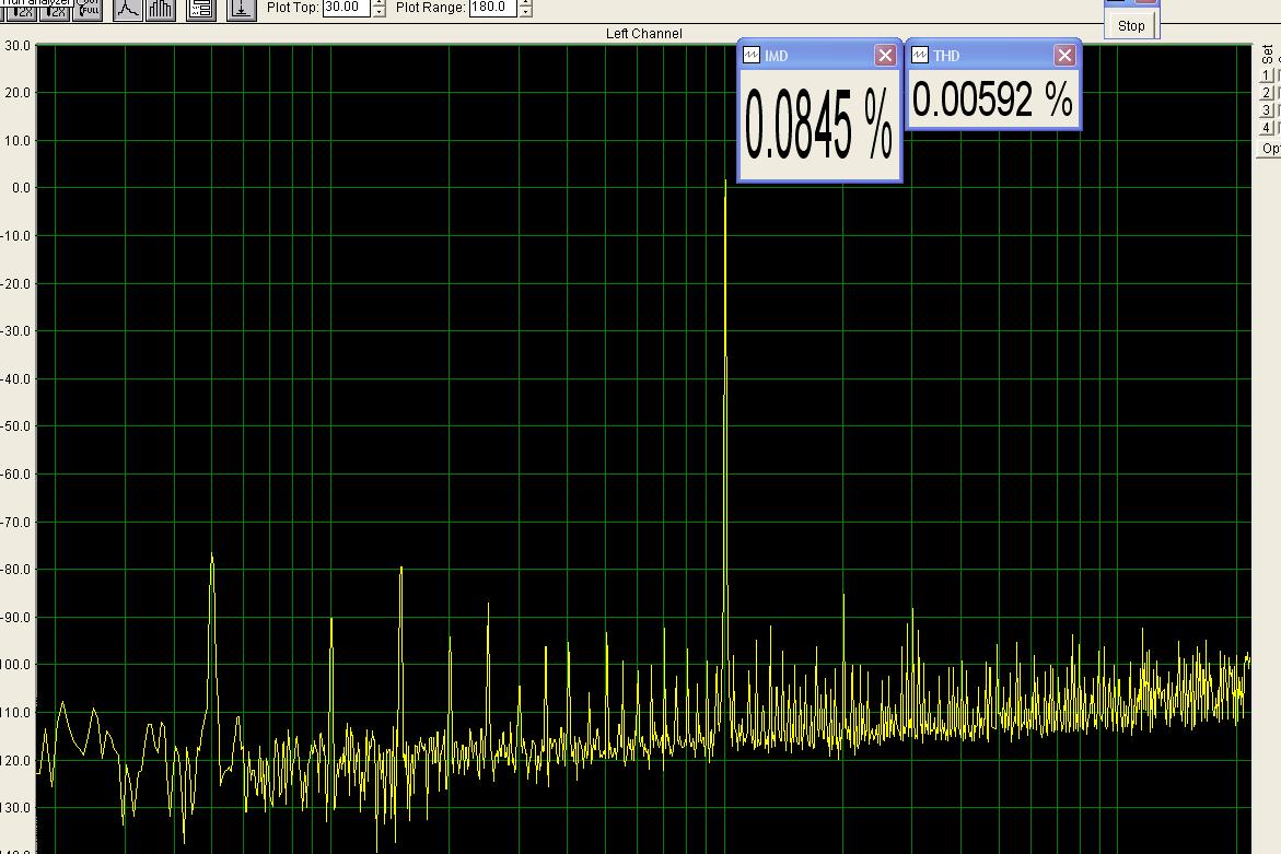

Как звук-то Денис? Хотел такой собирать, гармоники типа 0,0006 и т.д. Реально то как? А если замеришь приборами, то вообще молоток будешь
Pracktic писал(а):
Снял спектры RMAA , но обещанных КНИ = 0,0006 близко не увидел,
Да это КНИ самой микросхемы, причём минимально зафиксированный, где ни будь в штате Огайо
Я почти в Огайо..... :lol:
20 вольт RMS на выходе... :2piv:
Ну нет. На порядок больше искажений, от заявленных. Так и думал. :(

IMD высоковат....очень высоковат :(
 Заголовок сообщения: Новые сапоги...
Непрочитанное сообщениеДобавлено: 27 авг 2017, 09:28
Каким образом при однотонном сигнале можно замерить IMD ?
Не сохранил картинку при подаче двух частот, а то что на картинке это не...не это. :D

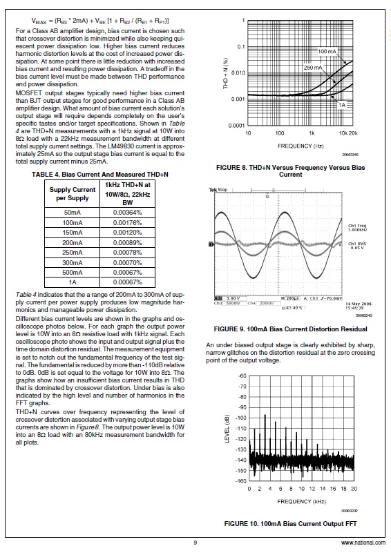

Непрочитанное сообщениеДобавлено: 27 авг 2017, 09:34

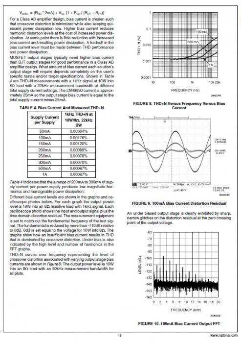

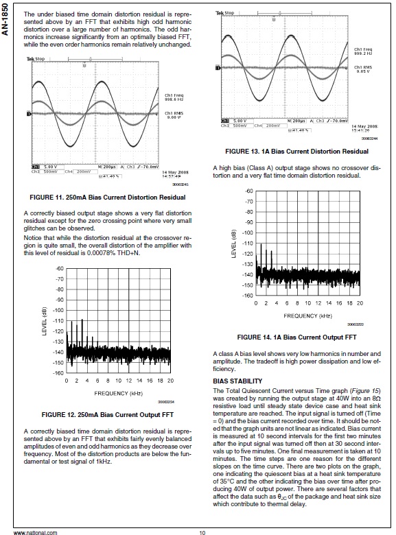

готового из даташита
Там и печатка мама не горюй(по крайней мере для меня :) )
Непрочитанное сообщениеДобавлено: 27 авг 2017, 18:31
Они заявили для готового из даташита.
Оно ?
1.jpg [ 195.75 КБ | Просмотров: 5202 ]
2.jpg [ 179.79 КБ | Просмотров: 5202 ]
Непрочитанное сообщениеДобавлено: 27 авг 2017, 19:54
Сообщений: 3583
Его благодарили: 623
0,0845 на картинке, вроде ИМД написано? Или я слепой?
Непрочитанное сообщениеДобавлено: 27 авг 2017, 20:04
Не, не не слепой. Это спектра так пишет при подаче одной частоты 1кгц. Какие у неё мысли при этом, я не знаю.
При подаче 60 гц и 7000 гц цифры гораздо приятнее. Я ж написал...не сохранил.
Да и мультитон офигенный(но то же не сохранил). :(
Да ну даже видно по колличеству палок, сколько гармоник (мусора), хоть и малого по уровню, фигачит. Просто, уже отвык от таких картинок. В классе А столько "мусора" нет, обычно. :)
Непрочитанное сообщениеДобавлено: 27 авг 2017, 20:44
Мне кажется это земляная петля мутит(карта-карта).
В классе А
:shock:
Где класс А. Если мне память не изменяет, у Дениса ток покоя не более 250 мА.

Да я про другие усилы писал, где класс А. У Дениса АВ, вот и говорю, мусора поэтому много.
