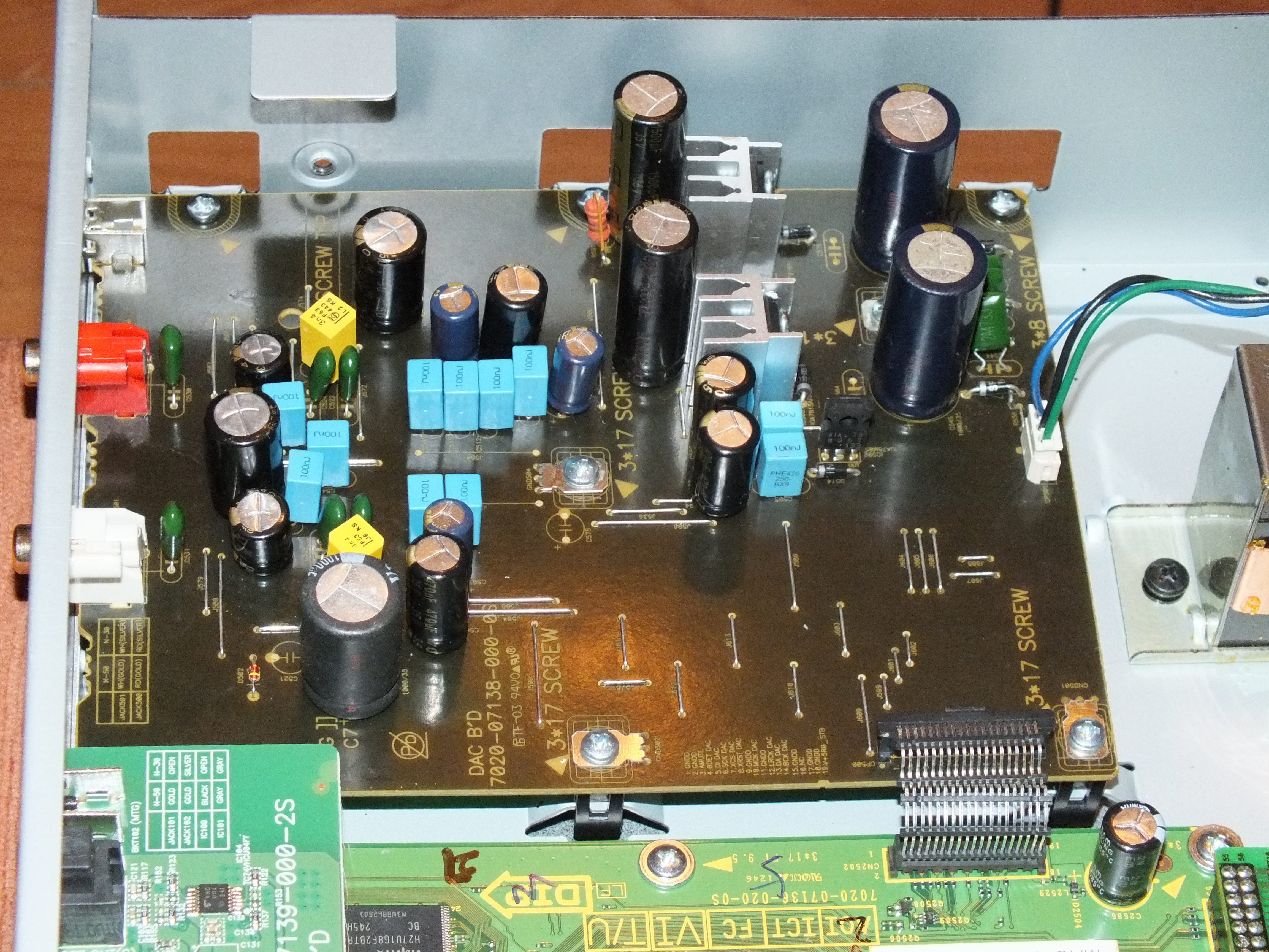

Провожу апгрейд платы DAC в сетевом плеере Pioneer серий N30K & N50K
Для апгрейда высылать сам аппарат не нужно. Достаточно аккуратно вынуть из него плату DAC ,упаковать ее хорошо и выслать мне.
Что предлагается;
Работа в питании по добавлению нужного ,развязки стабов ,установка шунтов и замена местной пленки на проверенную Rifa итд. Впаивания ферритовых бусин в питание итд.
Замена электролитов в питании на фирменные Panasonic FC & FM
Замена электролитов в питании ОУ на бренд Elna Silmic II , разделительных на Elna Silmic II .
Замена ОУ на AD 823 по умолчанию или по согласованию на другие.
Удаление ключей mute из цепей прохождения сигнала и замена этих элементов на реле.

Недавно переделал платку ЦАП а клиенту в Омске.
Предварительный результат у клиента хороший.

Добрый день! А вы при замене оперов на AD823 обвязку переделываете ? Пробовал в своем N-50 K менять на 823 еще года 3 назад низкие становятся лучше ,а вот высокие с песком . Так и убрал их ,впаял 2132 с ними вроде все хорошо. Хотя CD Denon DCD -1520 c 823 на выходе прекрасно звучит.
