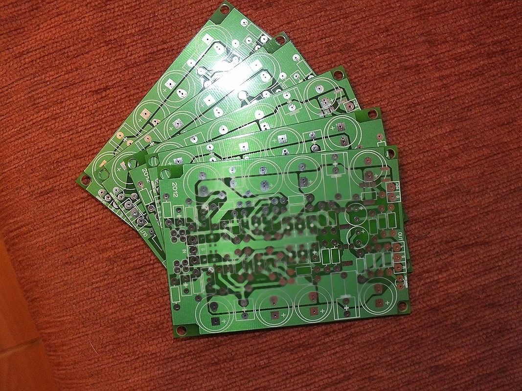

Была выбрана схема корректора , она пока не раскрывается далее был сделан заказ на промышленное производство плат для него (ENIG покрытие никель- золото )
Платы в сеть.jpg [ 753.3 КБ | Просмотров: 12958 ]

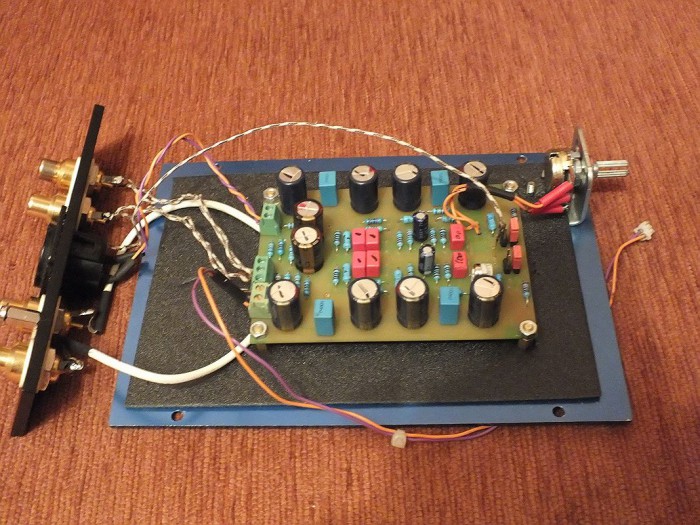

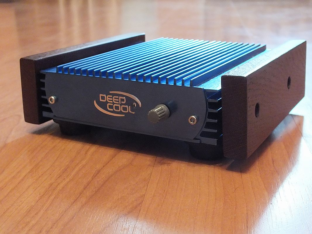

Был сделан базовый вариант корректора пока на основе довольно интересного корпуса с внешним БП .
Корректор 001.jpg [ 177.1 КБ | Просмотров: 12958 ]

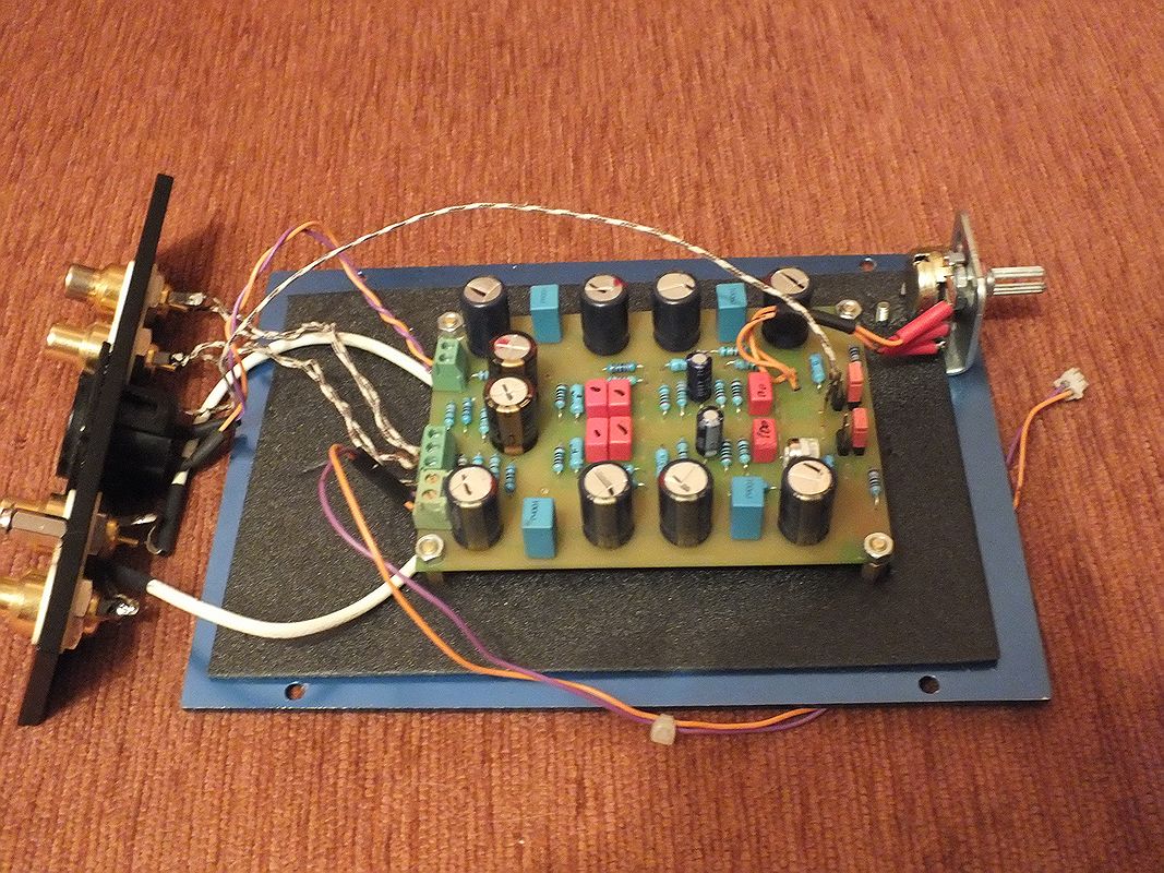

Платы 001.jpg [ 248.33 КБ | Просмотров: 12958 ]
После неспешного изготовления конструкция была настроена . Были проведены базовые измерения неравномерности АЧХ и кое какие другие гарантирующие 100% повторяемость изделий и основных характеристик.
Так же корректор был отслушен в своем сетапе .
После чего был отослан клиенту с инструкцией .
Сегодня он его благополучно получил и всю оставшеюся половину дня предавался прослушиванию музыки с пластинок. Надо сказать что с удовольствием.
Далее как он определится с тем что написать по поводу девайса то обязательно напишет а я пока могу ответить на вопросы форумчан и озвучить кое какие мысли по комплектации и дальнейшей судьбе производства.
Да кстати саму конструкцию корректора я назвал Deep Blue Есть у него эта самая глубина в звуке и океанская широта , кроме того название красивое .

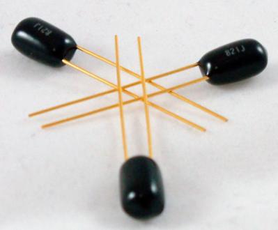

Есть возможность комплектовать более элитную серию конденсаторами в RIAA от AMTRANS
amtrans_amch.jpg [ 11.93 КБ | Просмотров: 12947 ]
и электролитами от Black Gate и ELNA Cerafine . Это все только по договоренности!

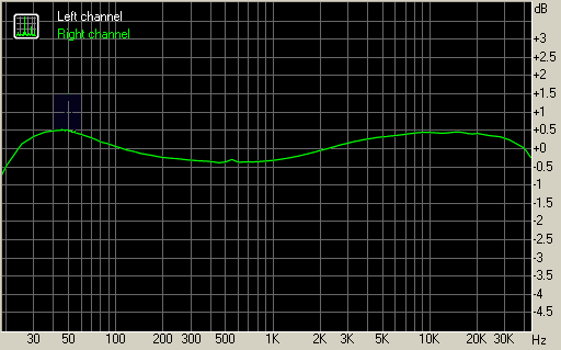

Неравномерность АЧХ по версиям от+/- 0.3 дБ до +0.5 дБ SE версия ( связано с невозможностью точного подбора конденсаторов в корректирующей цепочки RIAA из за нестандартного номинала и большего разброса их . На качестве звучания не отражается я вас уверю.
fr.png [ 5.91 КБ | Просмотров: 12941 ]

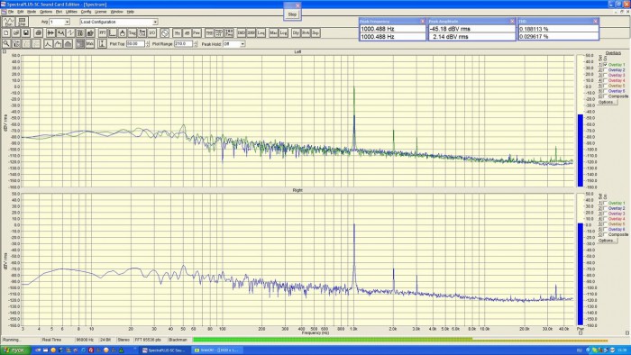

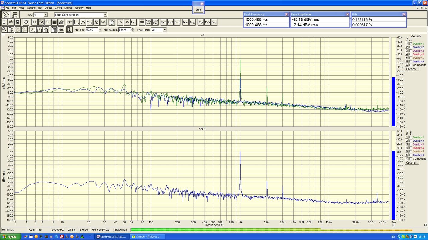

Искажения порядка 0.08%-0.1% c плавно спадающим SE спектром.
Спектр.jpg [ 252.7 КБ | Просмотров: 12941 ]
