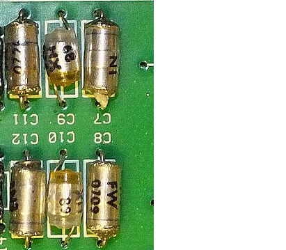

Фторопласт от Eurofarad cерии (TM72 и TA72 )и слюда от них же - можно считать верхом но хрен найдешь.
Glass capacitor от AVX .
glass capacitor.pdf [391.37 КБ]

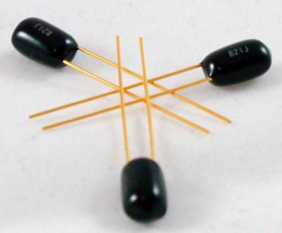

Amtrans; фольговый пропилен AMCH серии несколько своеобразные но неплохие в отдельные применения.
amtrans_amch.jpg [ 11.93 КБ | Просмотров: 3011 ]

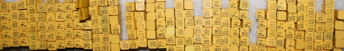

С точки зрения субъективного восприятия, альтернативы фольгово-пленочным конденсаторам на основе истинно неполярных (полистирол, фторопласт) и слабополярных (полипропилен, поликарбонат) нет.
Пример, полистирол PHILIPS, фольговый старых выпусков не хуже EXFS (пр-во LCR).
Philips2.JPG [ 369.74 КБ | Просмотров: 3011 ]
