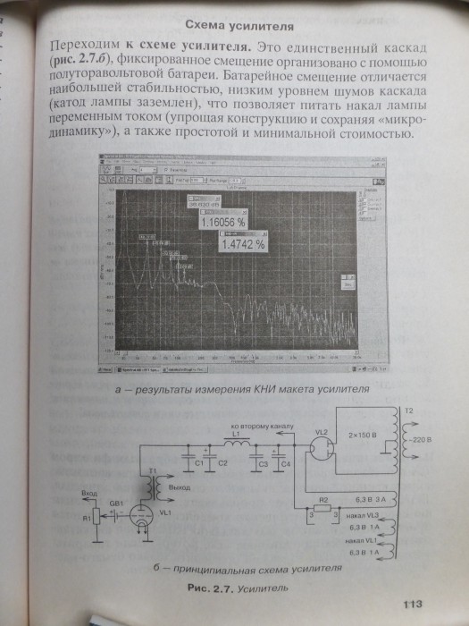

Ну и наконец мнение тех,кто учил "Пёрышкина" и издавался в Санкт Петербурге ;
P1012491.JPG [ 597.16 КБ | Просмотров: 3498 ]
Заметьте:Два каскада усиления дают выше качества звучания,чем Три каскада.Отсюда четыре каскада ,а так же пять каскадов и так далее, дадут ещё большую деградацию входного сигнала.

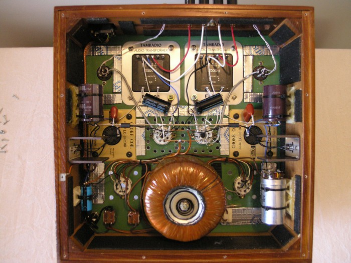

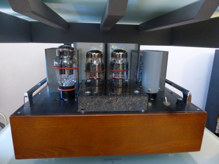

Олег Н, вот как самый главный по "короткому тракту" ..... скажи пожалуйста - это что , коротко или
длинно.
И вообще, на Хи-хи енд потянет...... али не...
00.png [ 100.29 КБ | Просмотров: 3494 ]
Вопрос конкретно для Олег Н. :kef:

Андрей я не самый главный по короткому тракту.Я всего лишь пытаюсь для вас донести один из принципов,которого мы придерживаемся при проектировании и изготовлении аудиотехники.И для того чтоб его знать совсем не обязательно заниматься проектированием и изготовлением техники.А на счёт вопросов по схемотехники,это надо обращаться по адресу,на "Вега лаб" Там на здоровье сколько угодно обсуждайте.
Как видите,если я "пёрышкина" учил очень давно,а иные недавно.Я уже забыл,но роли это не играет.Кто помнит,это тоже не помогает.Отсюда вывод.... :lol: :lol:
