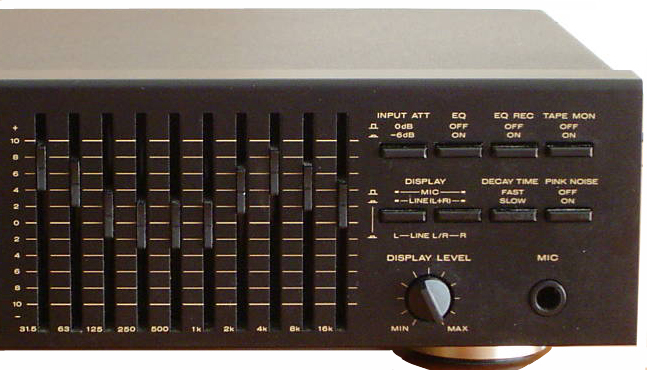

Денис_Сергеевич писал(а):
именно, что для настройки
Это точно. Калиброванный микрик. Нужен генератор шума, на дисплее отражается то, что снимает микрофон, затем выравниваете АЧХ в точке установки микро и всё собственно

Непрочитанное сообщениеДобавлено: 30 июл 2014, 16:04
глянул по кнопочкам - там есть генератор розового шума

Я худею дорогая редакция
не плодите сущностей сверх необходимых!
максимум, что эта хня делает - замеряет частотный спектр в одной конкретно взятой точке и выводит его на дисплей
всё!
поместил микрофон в свит спот, грубо говоря на место кресла, где сидишь, а сам возле эквалайзера суетишься ползунки двигаешь, смотришь не маловато ли тебе там будет высоких чи баса
