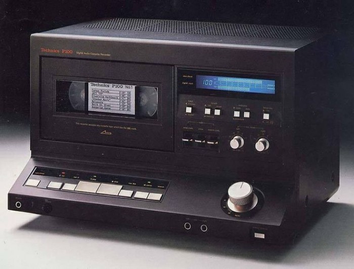

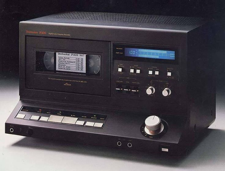

А ведь были и специальные аппараты для записи аудио на VHS-кассеты:
176769cc523fb5440a122f46201e7f6e.jpg [ 56.44 КБ | Просмотров: 10871 ]
