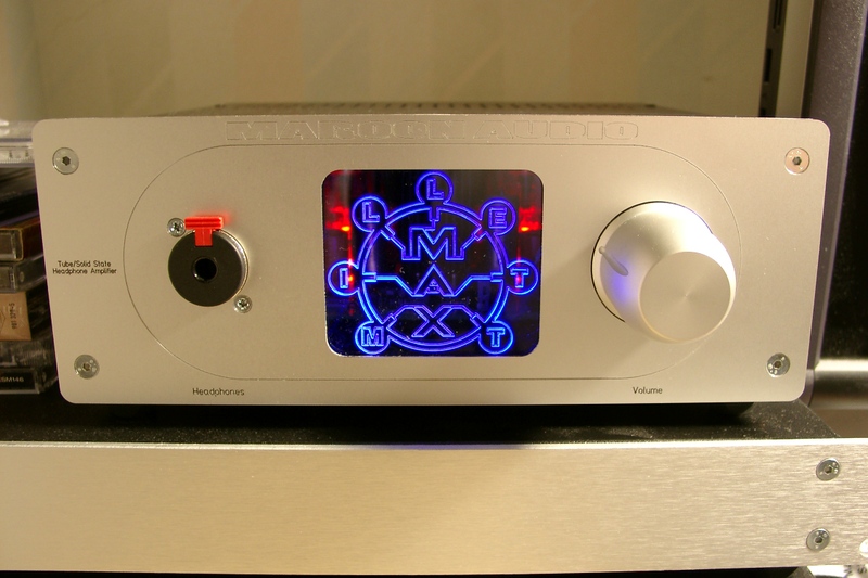

Вопрос в основном адресован нашим мастерам, ну и тем, кто реально в теме.
Есть желание попробовать ламповый усилитель для наушников. Прицелился, для начала, к продукции фирмы Laconic. А именно "паровозную" модельку Laconic Lunch BOX HA-06 Pro. Можно купить и дешевле в полтора раза в виде KITа. Отзывов мало, кроме обзора в стереохэде (перепечатка из СиВ) почти ничего нет. Кто что может сказать за этот девайс?
:2piv:

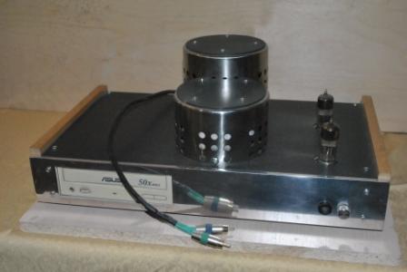

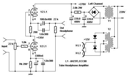

Вот превосходная схема,работает на низкоомную нагрузку от 30 ом.
Новый рисунок (2).jpg [ 22.03 КБ | Просмотров: 2406 ]
А вот конструкция сделанная по этой схеме на обычном CD-rome.
2013_12_29_ 001.jpg [ 49.8 КБ | Просмотров: 2406 ]
Играет не хуже фирменных, сравнивали с Адкомом.

Не Фленжер делал? Любит он корпуса от БП компьютерных и прочие железяки
Выход бестрансформаторный. Если и потянет, то чувствительные низкоомные телефоны, типа Градо

У меня Pioneerы превосходно играют.
На 30 Ом плохо она работает. Ей зенхи на 150 - 300 Ом надо. Делал, мучил, на 32 Ом искажение по осцилу есть и не убирёшь его. Да, низы она тоже не глубокие даёт, к сожалению.

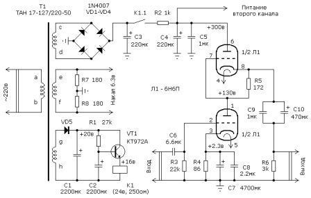

Кстати лампочки у меня стоят 6Н6П, а не 6Н23П http://www.next-sound.ru/articles/a21._ ... a_srpp.htm
 Заголовок сообщения: Усилитель для наушников.
Непрочитанное сообщениеДобавлено: 08 апр 2014, 19:52
Имя: Michael
Возраст: 71
Сообщений: 477
Его благодарили: 112
