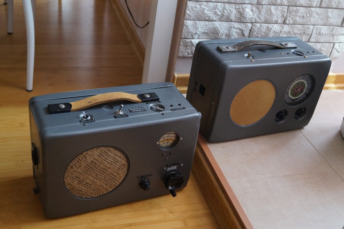

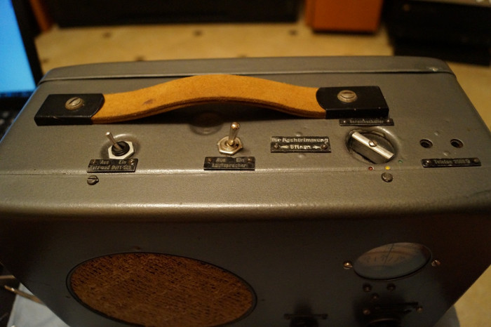

Совершенно удивительным и неожиданным, даже мистическим образом я стал обладателем безусловных раритетных артефактов времен второй мировой войны. Австрийские радиоприемники Rаdiоnе R2 и Rаdiоnе R3. Полностью рабочие, отлично ловят, я сам поймал несколько станций на английском, предположительно из Китая. Большинство ламп - родные. Даже лампы подсветки шкалы родные, 1943 год..
Когда я вез их домой, я был так возбужден, что на автопилоте заехал во двор дома, где я раньше жил.
В общем, буду снимать крышки, фоткать, подробно освещать.
Это просто нечто:

Да ...если узнать историю этих приёмников....и как они дожили до наших дней....то действительно можно испытать лёгкий шок....
И лампы....которые не сдулись за 80 лет... :shock:
Успели Геббельса вещать..
На потроха да, интересно взглянуть :oops: Пару под стерео взял ? :)

Wehrmachtrundfunkempfänger. От такого, как справа у меня были шкала, блок контуров с переключателем диапазонов, КПЕ и схема. В 1980 году.
Питание там фииричизкое. Стабилизированное, от чего угодно.

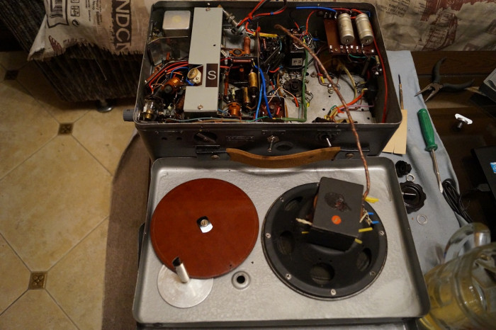

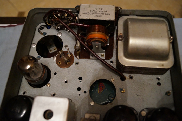

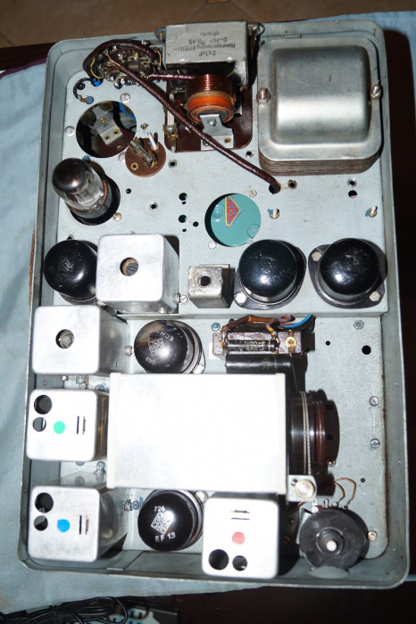

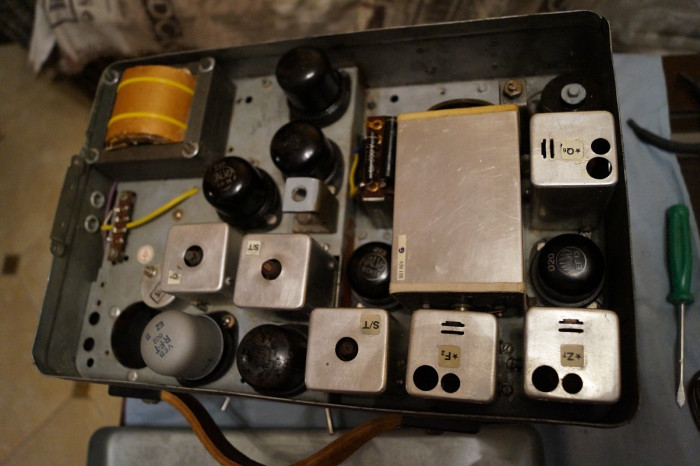

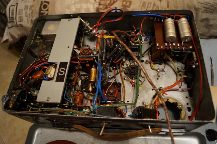

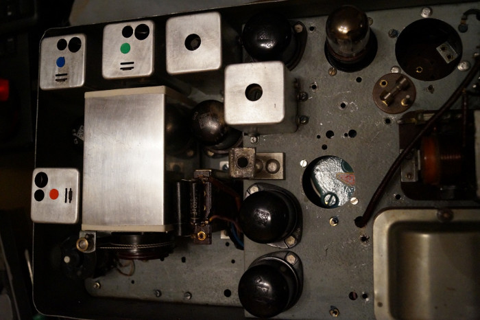

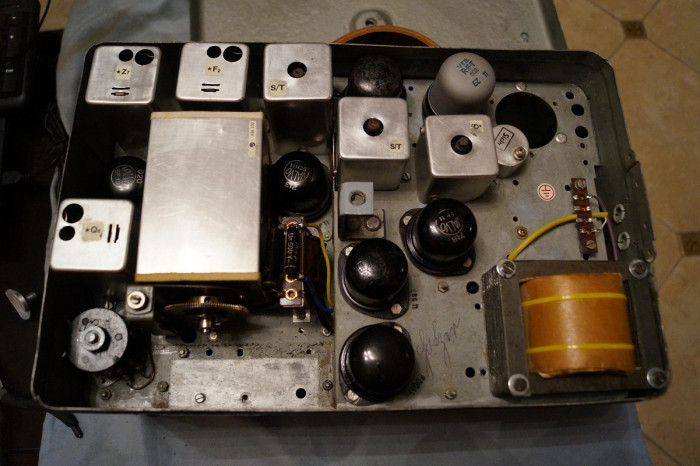

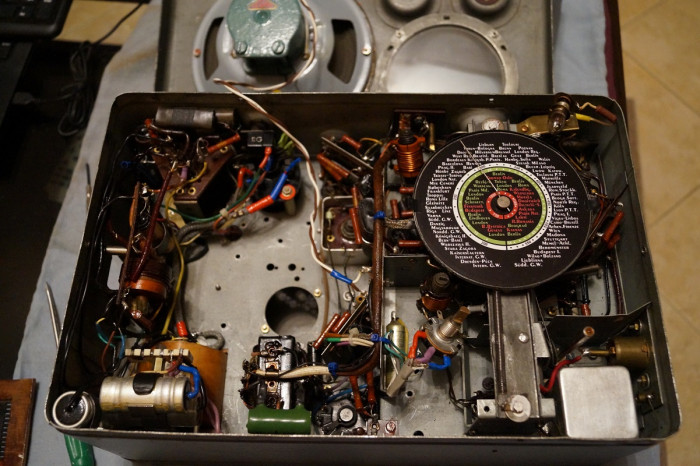

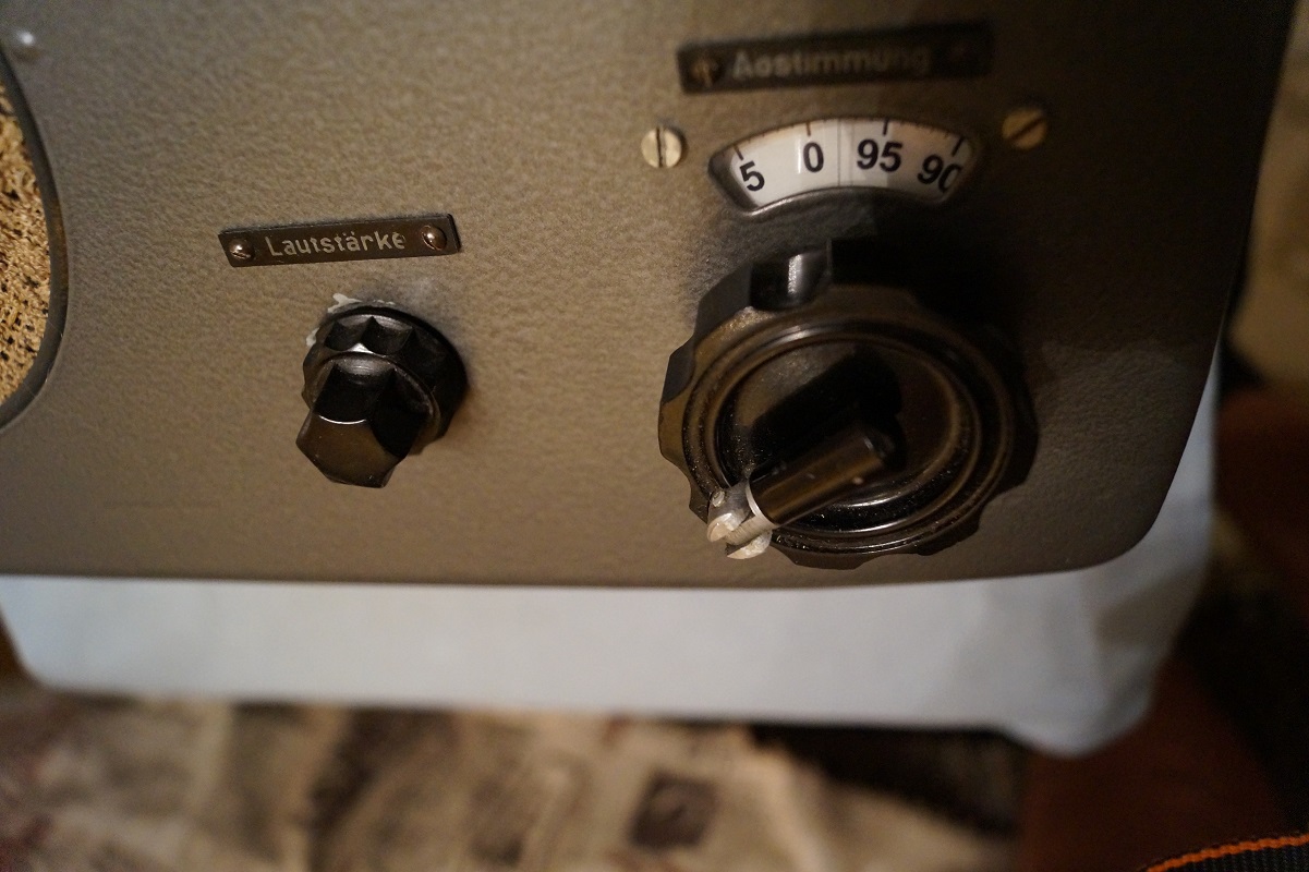

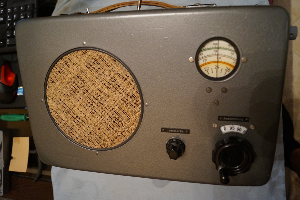

Начал с R2, снял переднюю и заднюю крышки. С трудом верится, что аппарату 80 лет. Черные лампы Телефункен, только одна наша, кажись это кенотрон. Явно неродной потенциометр громкости). R3 наверное гляну завтра, он конструктивно посложнее, с гетеродином.

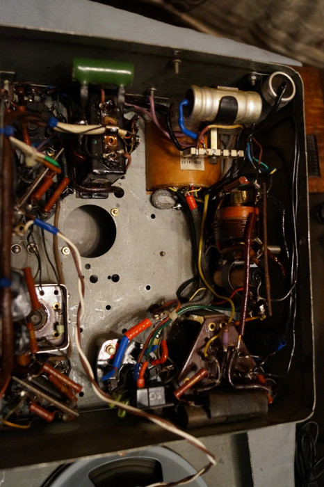

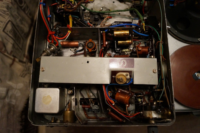

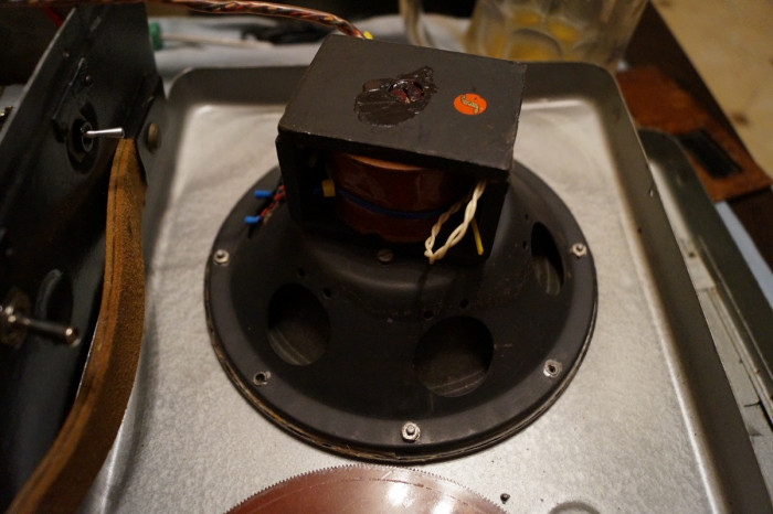

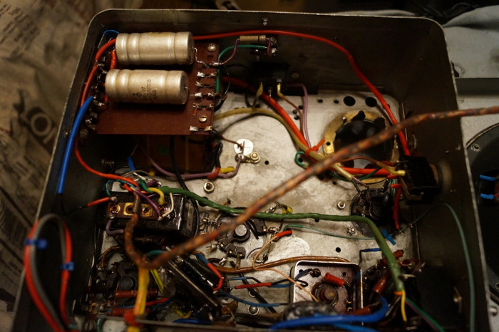

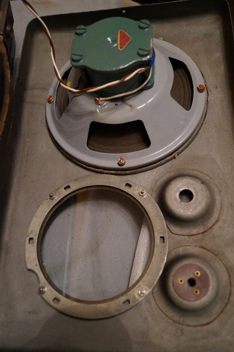

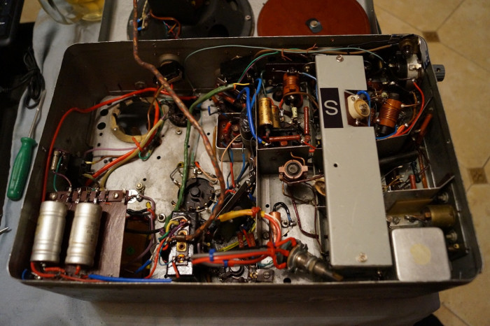

Снятие крышек с R3 показало примерно такое же великолепие уникальной сохранности 80-летнего изделия, возведенной в полный абсолют. Из недавних воздействий - тот же регулятор громкости, резистивному слою которого наверное тяжелее всех сохраниться за такой срок. Конденсаторы, которых тоже десятилетия определенно не делают моложе. А вот лампам и динамику - определенно похрен на все, всех коллег по цеху переживут. В R3 с лампами поразнообразнее, кроме Телефунтиков имеются такие же такие же черные Valvo, и один белый лебедь VEB RFT:

Олег, расстрою тебя. Данные аппараты судя по всему после тотального восстановления и переборки. Причем не самой аутентичной. Конденсаторы к50-29 (вроде) на450 вольт. Конденсаторы мифлекс. Конденсаторы трубчатые кт. Огромное количество термоусадки на выводах и проводах. Свежая пайка кругом. Резисторы переменные сп-3. Постоянные ремикс. Кабельные жгуты собранные на кабельные стяжки, а не оклетневанные жгуты хб нитью в парафине. Про солярку вообще молчу. Продолжать можно очень долго
Кароче фуфло это новодельное на базе чего-то оригинального.
да с хрена ли) у меня уже есть предложения по 50 тр за каждый.
Все вышепересчисленное - расходники, они в любом случае 80 лет бы не дожили, при любом хранении. Аутентичного в любом случае там из всего - подавляющее большинство компонентов.
Саня, не пори ахинею плз)
 Заголовок сообщения: Радиоприёмники Вермахта
Непрочитанное сообщениеДобавлено: 02 сен 2020, 15:58
извини, но пассивные элементы это не расходники.
аутентичного я там вижу железо шасси, панельки, железо от трансов. все остальное замена - к вермахту отношения не имеющая.
Олег, сам ахинею не пори. на фото реплики приемников времен вермаха на базе оригинальных приемников, а не "приемники времен вермахта".
ну так сливай по резвому эти поделки, пока денег дают.
Олег, на фото самоплясы на тему "приемник времен третьего рейха". сделано аккурано. но к исорической реальности отношения ровно ноль. новодел с использованием элементов той эпохи
ты забыл лампы и динамики, а это - самое ценное, к тому же определяющее звучание. Еще раз, сопротивления и кондеры - дешевый расходник.
