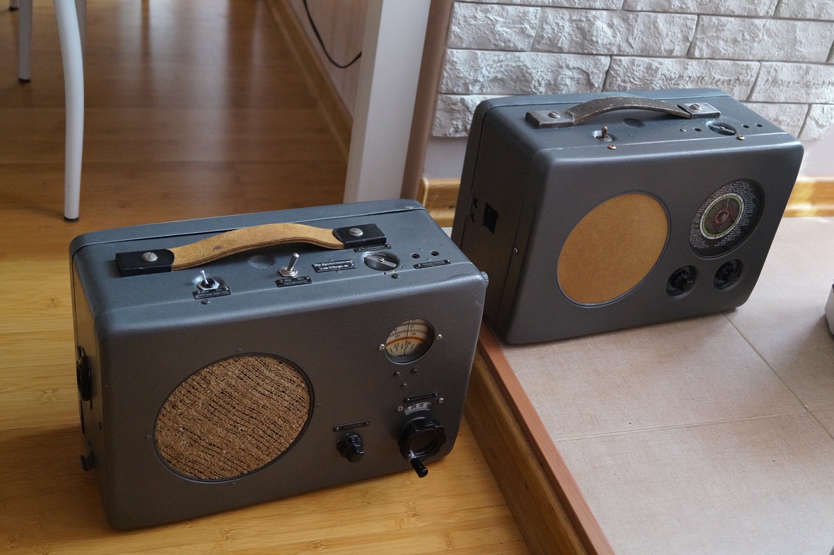

Совершенно удивительным и неожиданным, даже мистическим образом я стал обладателем безусловных раритетных артефактов времен второй мировой войны. Австрийские радиоприемники Rаdiоnе R2 и Rаdiоnе R3. Полностью рабочие, отлично ловят, я сам поймал несколько станций на английском, предположительно из Китая. Большинство ламп - родные. Даже лампы подсветки шкалы родные, 1943 год..
Когда я вез их домой, я был так возбужден, что на автопилоте заехал во двор дома, где я раньше жил.
В общем, буду снимать крышки, фоткать, подробно освещать.

Да ...если узнать историю этих приёмников....и как они дожили до наших дней....то действительно можно испытать лёгкий шок....
И лампы....которые не сдулись за 80 лет... :shock:

Wehrmachtrundfunkempfänger. От такого, как справа у меня были шкала, блок контуров с переключателем диапазонов, КПЕ и схема. В 1980 году.
Питание там фииричизкое. Стабилизированное, от чего угодно.

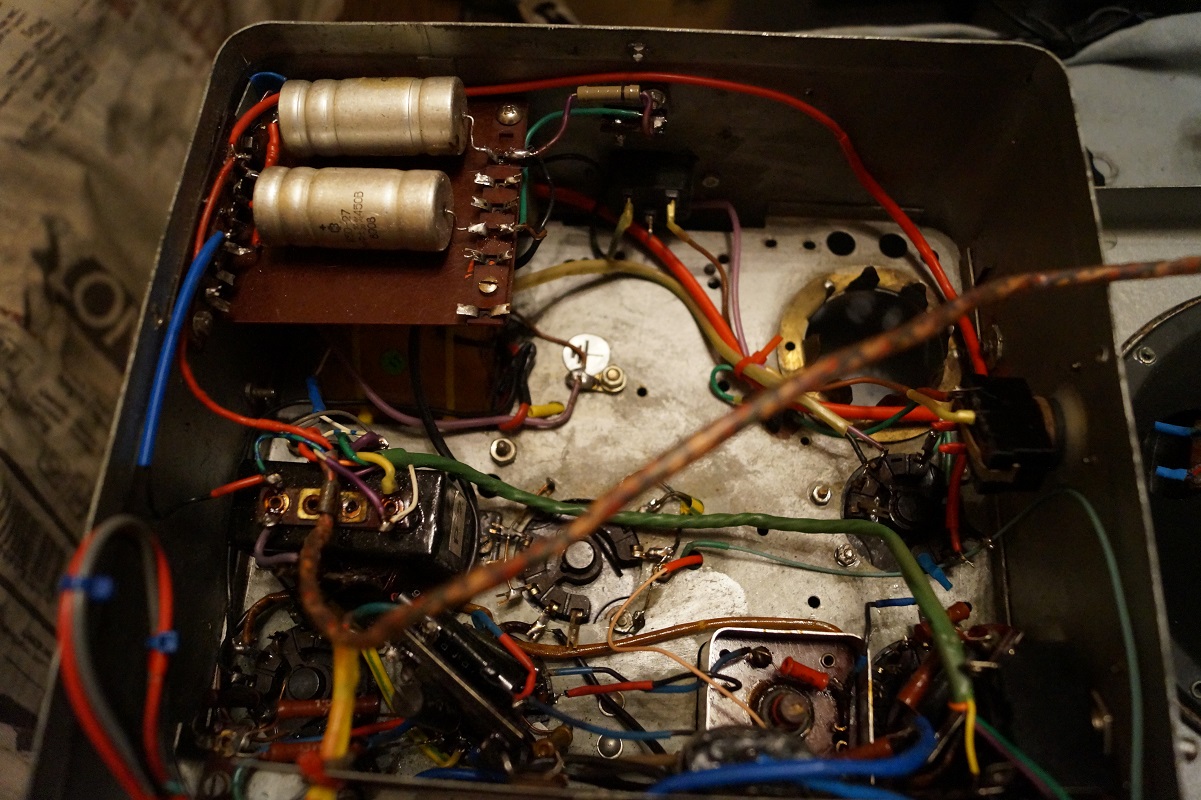

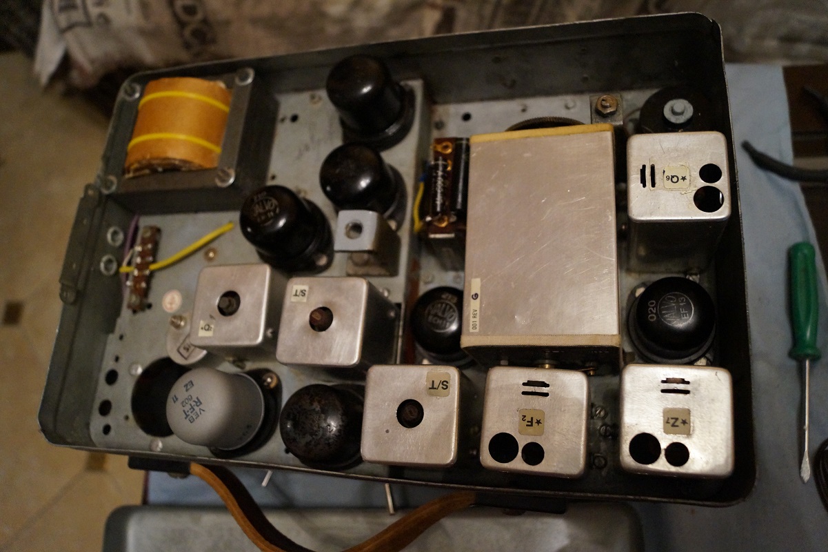

Начал с R2, снял переднюю и заднюю крышки. С трудом верится, что аппарату 80 лет. Черные лампы Телефункен, только одна наша, кажись это кенотрон. Явно неродной потенциометр громкости). R3 наверное гляну завтра, он конструктивно посложнее, с гетеродином.

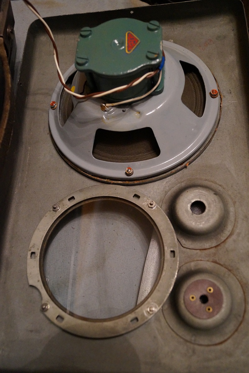

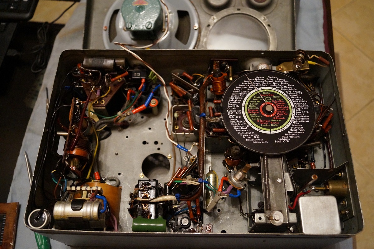

Снятие крышек с R3 показало примерно такое же великолепие уникальной сохранности 80-летнего изделия, возведенной в полный абсолют. Из недавних воздействий - тот же регулятор громкости, резистивному слою которого наверное тяжелее всех сохраниться за такой срок. Конденсаторы, которых тоже десятилетия определенно не делают моложе. А вот лампам и динамику - определенно похрен на все, всех коллег по цеху переживут. В R3 с лампами поразнообразнее, кроме Телефунтиков имеются такие же такие же черные Valvo, и один белый лебедь VEB RFT:

Олег, расстрою тебя. Данные аппараты судя по всему после тотального восстановления и переборки. Причем не самой аутентичной. Конденсаторы к50-29 (вроде) на450 вольт. Конденсаторы мифлекс. Конденсаторы трубчатые кт. Огромное количество термоусадки на выводах и проводах. Свежая пайка кругом. Резисторы переменные сп-3. Постоянные ремикс. Кабельные жгуты собранные на кабельные стяжки, а не оклетневанные жгуты хб нитью в парафине. Про солярку вообще молчу. Продолжать можно очень долго
Кароче фуфло это новодельное на базе чего-то оригинального.

Автор:  Shabin [ 02 сен 2020, 15:58 ]
Заголовок сообщения:  Радиоприёмники Вермахта
Все вышепересчисленное - расходники
извини, но пассивные элементы это не расходники.
Аутентичного в любом случае там из всего
аутентичного я там вижу железо шасси, панельки, железо от трансов. все остальное замена - к вермахту отношения не имеющая.
Саня, не пори ахинею плз)
Олег, сам ахинею не пори. на фото реплики приемников времен вермаха на базе оригинальных приемников, а не "приемники времен вермахта".
у меня уже есть предложения по 50 тр за каждый.
ну так сливай по резвому эти поделки, пока денег дают.
Олег, на фото самоплясы на тему "приемник времен третьего рейха". сделано аккурано. но к исорической реальности отношения ровно ноль. новодел с использованием элементов той эпохи
ты забыл лампы и динамики, а это - самое ценное, к тому же определяющее звучание. Еще раз, сопротивления и кондеры - дешевый расходник.
