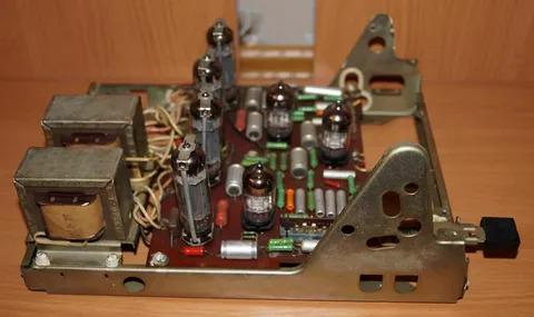

Зачем в Симфонии и некоторых других советских радиолах были установлены пружинные крепления к панельке на выходных лампах? Какую функцию эти крепления выполняют? В интернете не нашел. :?

Для стабильного контакта выводов лампы с паннлькой. Были и проволочные прижимы
А на входных лампах их нет! Почему?

Мне кажется, что данное приспособление имело минимум два назначения - крепежное и антивибрационное, может я ошибаюсь, но очень похоже!
Крепежное - да, антивибрационное - навряд ли. Для этого вся панелька лампы должна быть "отвязана" от платы или шасси. Я встречал такие решения в советской технике. Если память мне не изменяет, в магнитофоне "Чайка-66" одна из ламп (точнее, ее панелька) крепилась через резиновый демпфер, "натянутый" (как "паук" для студийного микрофона) в отверстии шасси. Лампа как бы "висела" в воздухе, не имея жесткой связи с корпусом.

Натянутая пружина - механический ревербератор. На входных лампах может быть микрофонный эффект, пружина его только усилит.

Чтобы не вываливались же. Их же из этой Риги чем только до Петровпавловска этого Камчатского не везли.
...а входные в два раза легче.
Хотя в Ригонде-102, например, и на входной лампе оно было.
