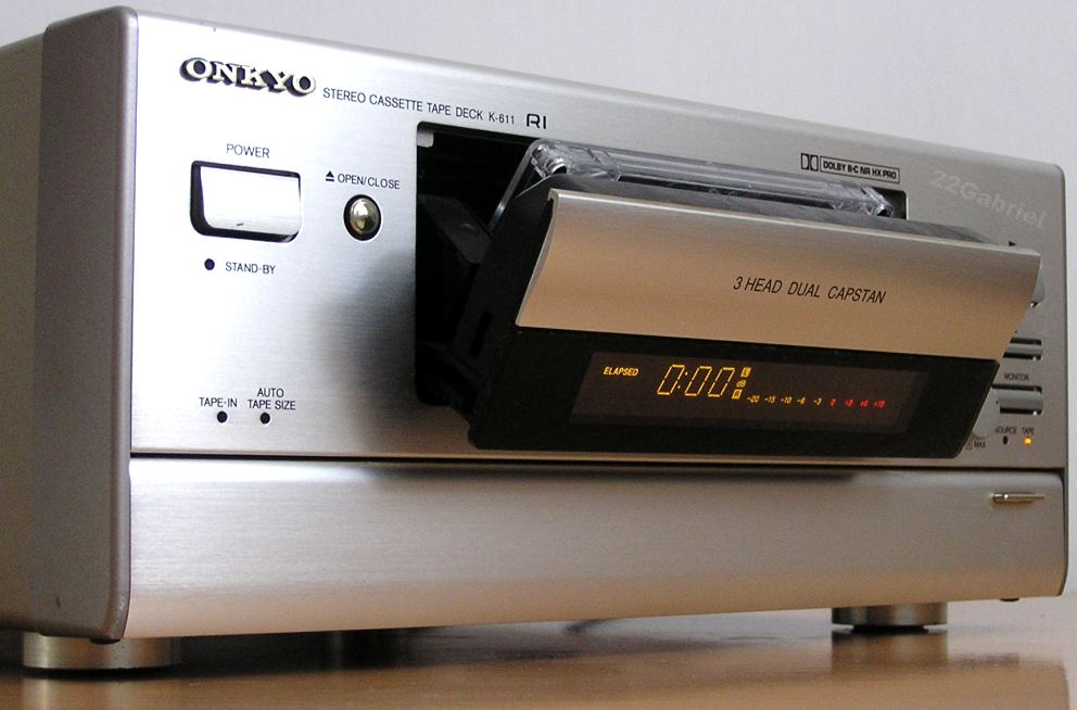

Господа любители кассетников,что скажете за сей агрегат?

Андрюха, очучения такие, шо это от блочного муз. центра, типа Техниксов:
https://www.google.ru/search?q=Onkyo+K- ... B700%3B419
...посему, наверное ничего интересного.
Насколько я помню у Onkyo надо искать Onkyo 2600, а лучше Onkyo 2900

Так она мне и иньересна тем, что не стандартная.Мне как раз такая и подошла бы на комп.

Ничего особенного? Ну ты скажешь! Трёхголовая двухвальная дека с реальным счётчиком, долби Б-Ц-ХИкс про. Возможности весьма неслабого полногабаритного аппарата в компактном исполнении.

Если серьёзно не увлекаться магнитной записью- то за глаза.

Просто подумал, что там питание как у центров - по общему шлейфу. Ан нет. Усе как положено, раздельное:

Приобрел сей аппарат.скоро выложу видео.сделал экспресс настройку
заглатывает кассету в два движения - проглотил и задвинул, в отличие от Пионеров и т.д.
поэтому узкий приёмник.
нет настройки под ленту - но частотку даёт ширше чем Pioneer
а вообще похоже самый компактный аппарат со сквозняком и личным питанием
Для полной радости ищу в подарок service manual k-611
сравнение дек Onkyo k-611 ------ pioneer S620
wow and flutter WRMS-DIN 0.023-0.056 --- 0.045-0.09
Частоты на тип 1 15-21000 (6dB)------------ 20-17000 (вероятно 6dB??) (30-16000 3dB)
Сигнал-шум выше 60dB ------------- выше 60dB
Головы тяжелый пермалой -------- тяжелый пермалой
