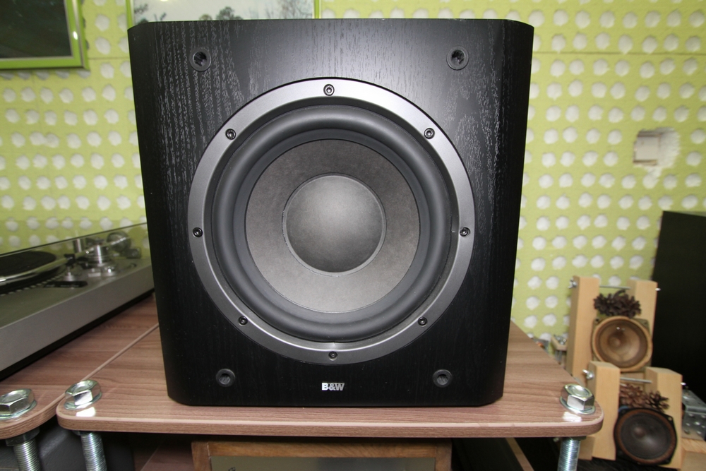

Итак, начнем непосредственно с самого изделия.
Модель: B&W ASW600

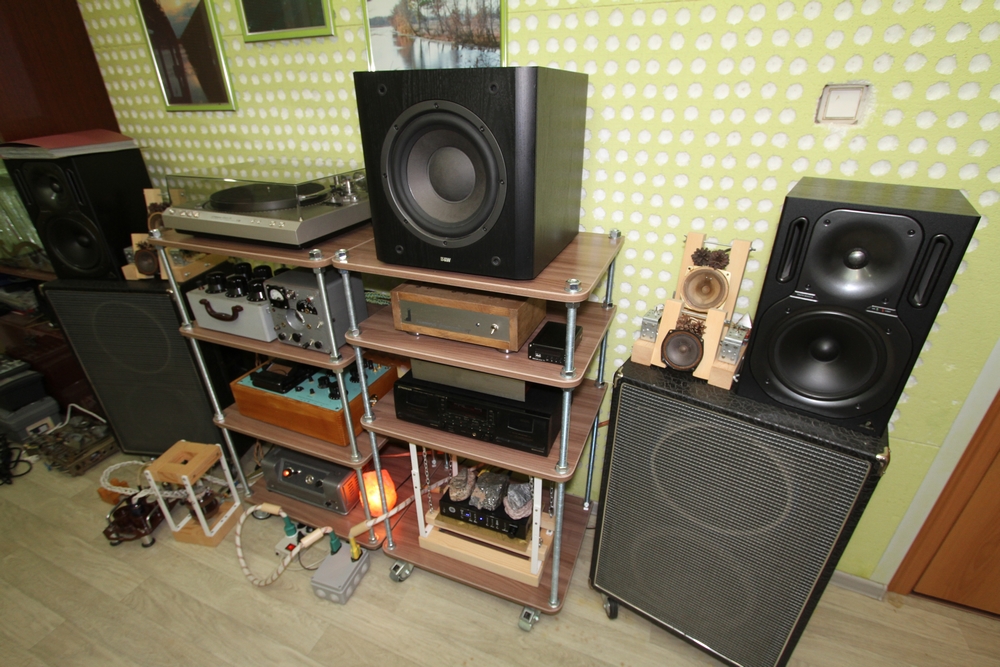

Тяжелый, добротный корпус, собранный из МДФ. Резиновые ножки, съемный гриль.
1.JPG [ 400.54 КБ | Просмотров: 1785 ]

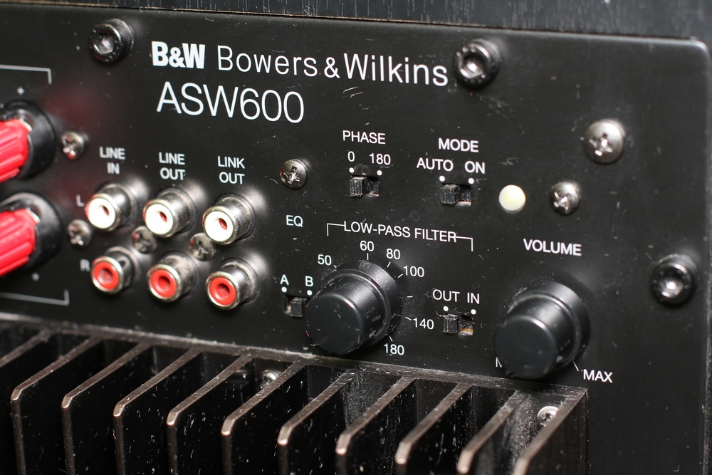

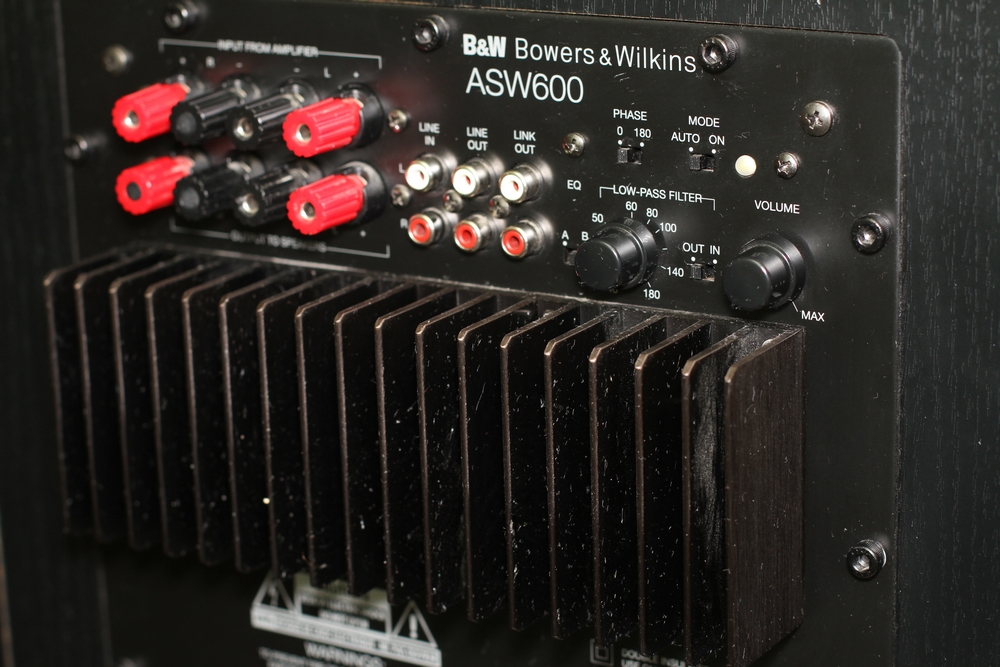

Сабвуфер может работать как в пассивном, таки в активном режимах. На задней панели стандартный набор коммутации и органов управления – ручка громкости, регулятор частоты среза, переключатель «фазовращателя» и т.п.
Для «прокачки жира» предназначен 250-милиметровый динамик (диффузор по виду выполнен из бумаги вперемешку с какими-то волокнами, подвес – из резины). Оформление – ЗЯ.

Затащив ящик в квартиру, встал вопрос о его правильном размещении. В результате ритуальных плясок пришел к выводу, что по факту вообще без разницы, куда его поставить: что на полу, что сверху на стойке, что в двух метрах от нее - у стены – разницы никакой. Низкие частоты не локализуются, и откуда что идет – понять невозможно.

Стены нехило так пенопластом отделаны, я гляжу. Горит он здорово, в случае чего синдром Хромой Лошади обеспечен с полной вероятностью.

А полочка справа за диванчиком зачётная :cool: :cool:

Опять же, если посмотреть на шкалу частоты среза у испытуемого, выходит, что саб может "брать на себя" звук до 180 Гц. Правда, я его слушал в активном режиме (без среза). Какой диапазон он там на себя берет в этом случае - хз. :?

Когда саб работает со своим усилителем, вращение ручки среза ни на что не влияет. Пробовал - крутил - ноль эмоций.
Видимо, в таком режиме работает фильтр с фиксированной настройкой. Хз, чего там намудрил производитель.... :?
Неправильный у тебя саб, дядя Фёдор. Или неисправный. Именно в активном режиме должны фунциклировать ручки громкости и частоты среза

Наибарот должно все быть! :o
В пассиве, ты подключаешь к сабу свою основную акустику, и регулируешь - какой диапазон саб возмет на себя, а все, что выше - достанется колонкам...
ПС. Выфсеврёти!!! :D :D :D
ПС2. Ручка громкости работает
В пассиве ты даже в сеть не включаешь и активный кроссовер не работает. На высокоуровневых входах может стоять фильтр, а может и не стоять. Фронтальные колонки в таком случае цепляются на клеммы саба. В активном режиме работают все регулировки и подключаешь ты его к специальному выходу LFE устройства. Если такого нет, то к высокоуровневым входам саба. В таком случае возможно отключение функции регулирования частоты среза

Ручка среза работала? А то мож я тут табуретку тестирую? :D

Да всё там в порядке . 8-) есть кнопочка out/in ;)
:cool: :cool: :lol: :lol: :lol:
