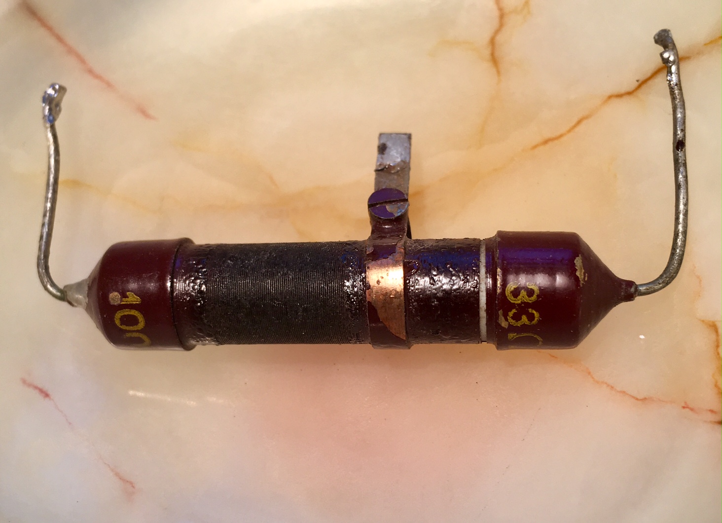

Возможно на форуме есть участники, которые знают правильное название резистора смещения, который был популярен в довоенных ламповых схемах усилителей?
IMG_2275.JPG [ 90.7 КБ | Просмотров: 1354 ]
IMG_2285.JPG [ 341.41 КБ | Просмотров: 1354 ]

Это обычный подстроечный мощный резистор 33 Ом. Что значит "подземный"?

Вопрос про правильное название данного способа смещения в литературе, а не конкретно типа резистора на фото.
Есть многократно описанные в литературе способы смещения, такие как фиксированное смещение, автосмещение с помощью катодного резистора.

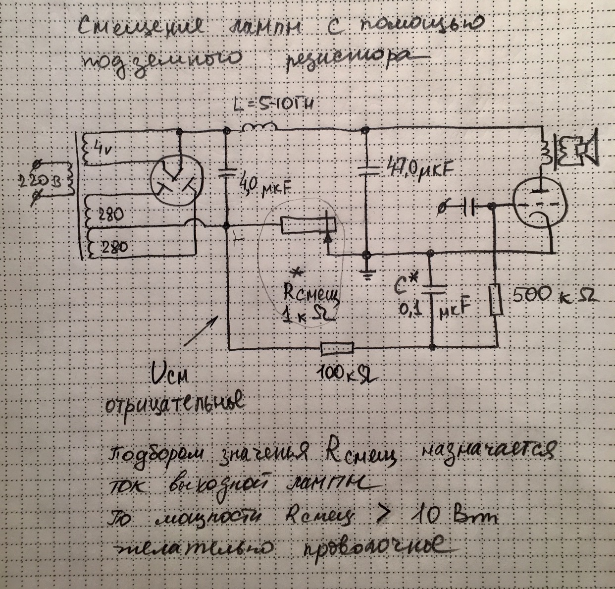

На схеме один резистор смещения. Нижний левый угол 33-100 Ом.
Рисую проще и обвожу :)
IMG_0747.JPG [ 586.8 КБ | Просмотров: 1270 ]

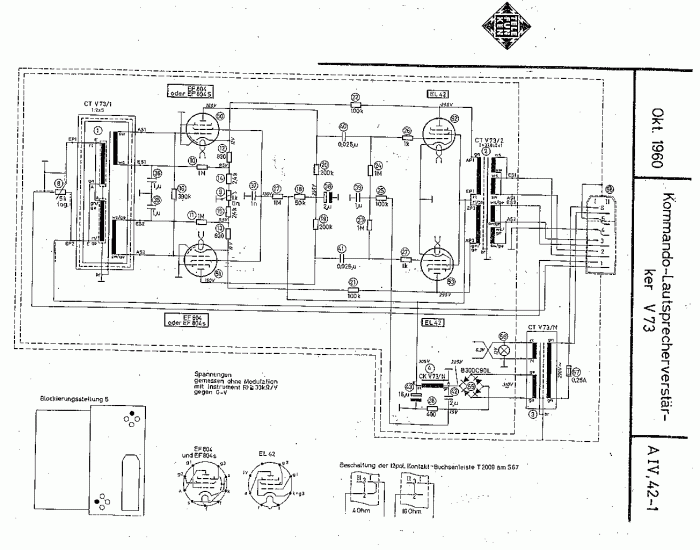

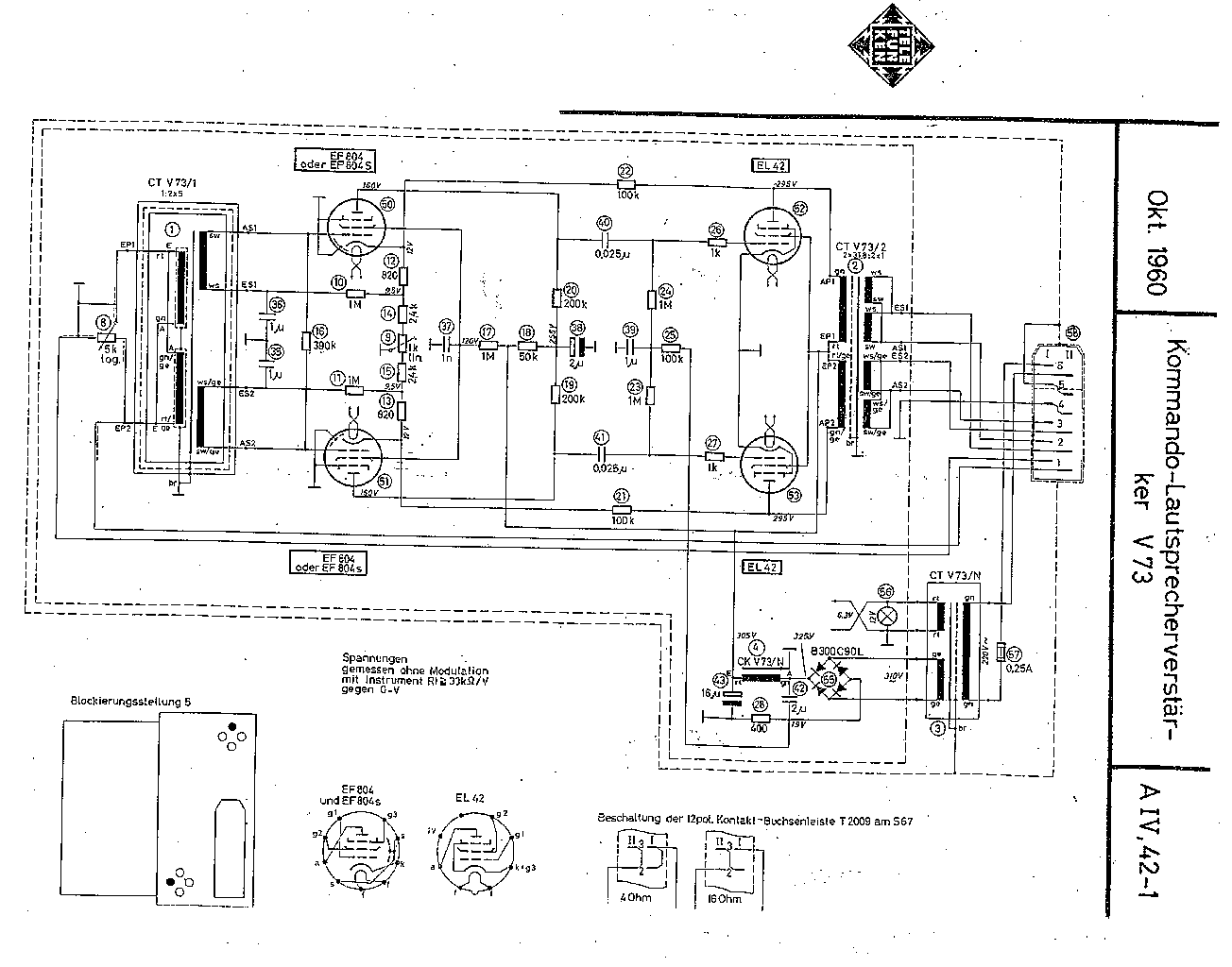

Вот он,28 позиция,400 Ом....подземный резистор,пока нет анодного тока-нет и смещения...Совмещает и автомат и фикс...

Увидел ( все глаза сломал). На схеме ( которая не от руки), это обычный резистор смещения. Такие ставятся от бедности ( нет например дополнительной обмотки для смещения). Я бы так делать не стал ( особенно, как на схеме от руки. Хотя, если есть куча ламп, на халяву и не жалко их жечь... то можно. Но это ж надо, делать смещение, которое будет "жрать" тока больше, чем автосмещение. Просто нонсенс. :?
