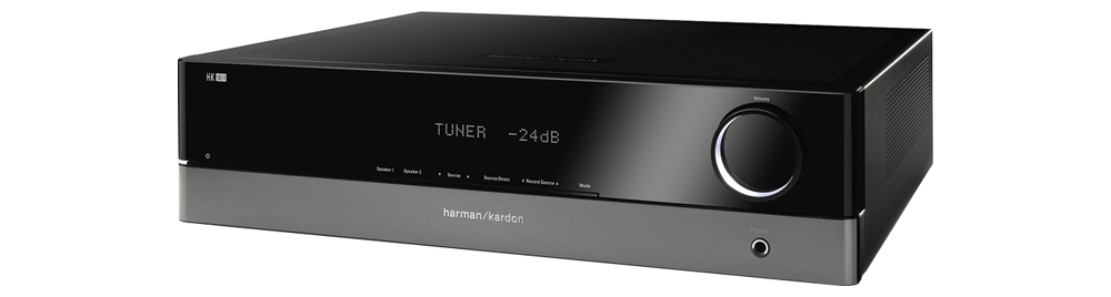

В первую очередь смотря на модельку привлекает внимание дизайн усилителя. Лаконично черный с дисплеем который проглядывает через темное стекло и светящейся ручкой громкости. РГ кстати у нас на основе оптического энкодера и как водится в этом случае не имеет ограничителя угла поворота ручки))) и процессор запоминает уровень громкости . Остальные функции доступны с кнопок.
Вполне нормальный дизайн в типично Harman/Kardon м стиле.

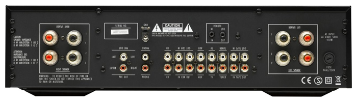

На обратной панели усилителя присутствуют 6 линейных входов, дополненные входом фонокорректора для картриджа типа ММ, 2 отдельный выход если модель использовать как пред ) . Есть петля на запись с выбором источника. Я честно думал что вот это функция то уже давно в новоделе не встречается однако поклон в сторону производителя , респект.
Имеется вход для служебных сигналов внешнего ИК-датчика и аналогичный выход для соединения усилителя с прочим оборудованием HARMAN/KARDON. К двум наборам акустических клемм кстати на удивление довольно качественных можно одновременно подключать 8-омные колонки, 4-омные громкоговорители рекомендуется подключать только к одному из выходов, иначе может срабо-тать защита. Заглушки на клеммах АС сьемные и можно использовать хорошие коннекторы для подключение а не только довольно толстый провод. Коннекторы входов RCA тоже довольно качественные для такой бюджетки.

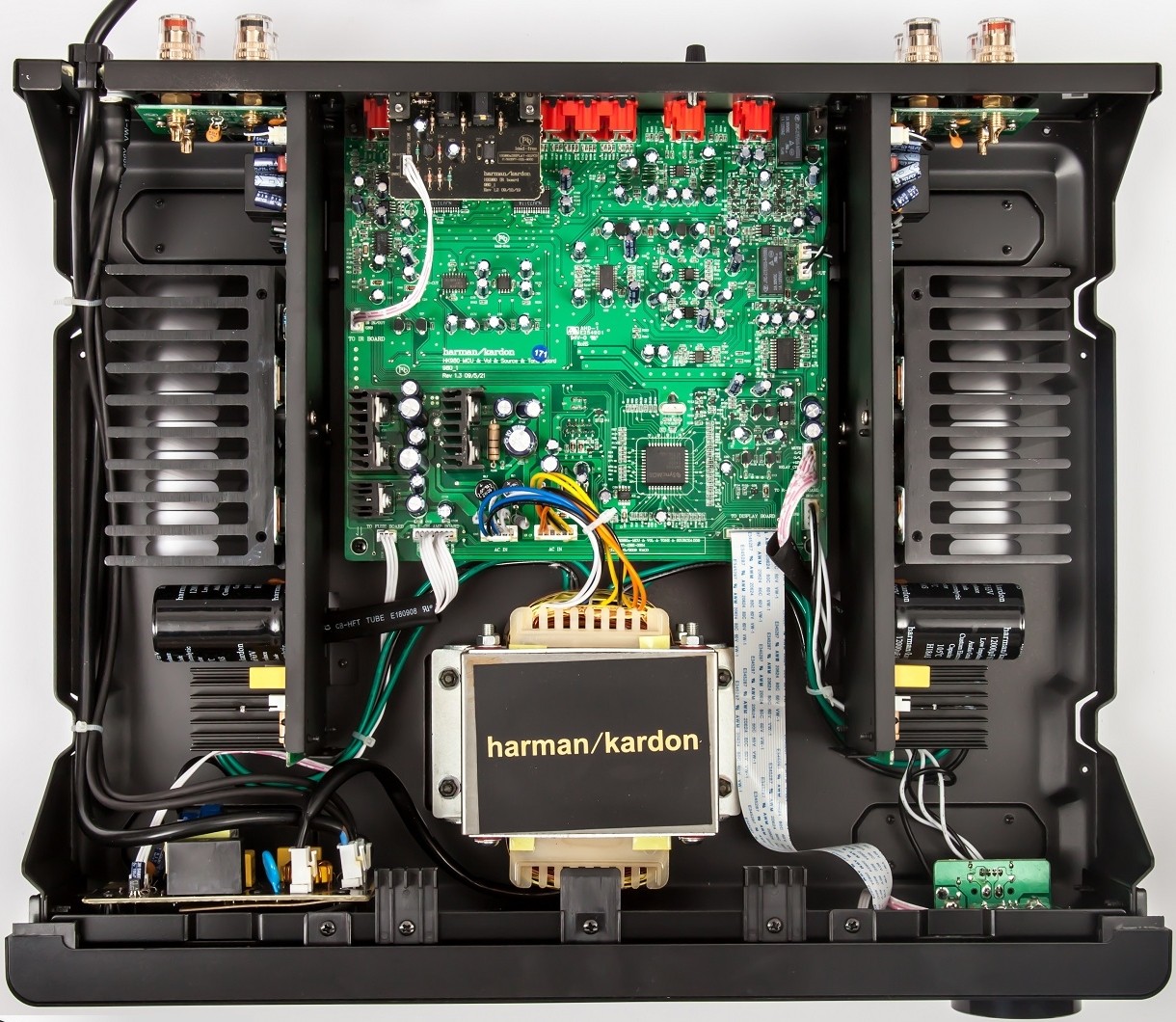

Внутри конструкция не поражает воображение но сделана довольно добротно , неплохой Ш трансформатор мощностью под 150 ватт по центру и два канала модуля УНЧ по бокам корпуса со своими реле коммутации АС и своими радиаторами. Площадь рассеивания радиаторов выбрана можно сказать впритык из за экономии в бюджете на усилитель. Поэтому доморощенным "твикарям" что б у них хрен на лбу вырос не рекомендую увеличивать ток покоя тр ВК!

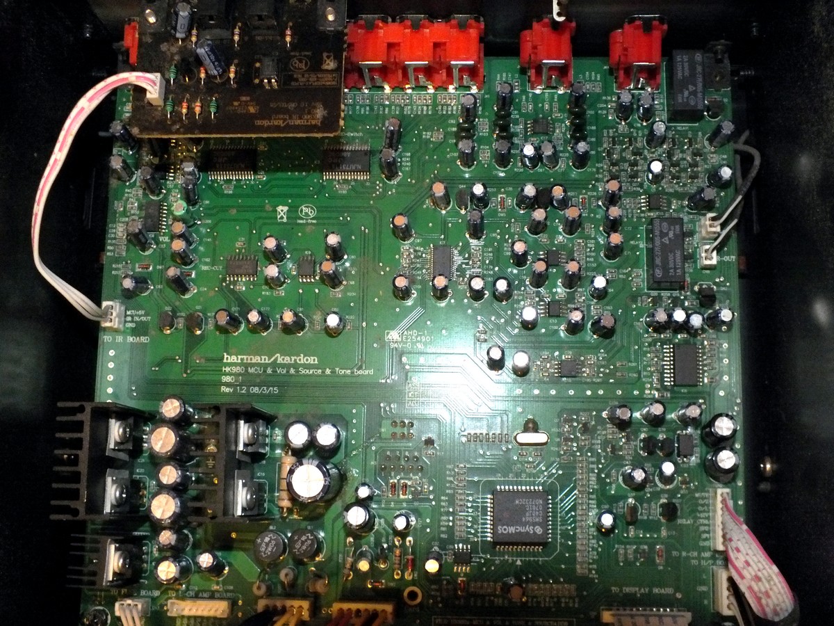

Как я писал фирма Harman/Kardon отказалась от ненадежного но так любимого аудиофилами переменного резистора ALPS в пользу микросхемы РГ NJW1159 и селектора входов на NJU7311A и NJU 201A а также РГ тембров NJW1119AV и хотя в схеме стоят хорошие реле на режим Direct. С моей точки зрения все это хрень пердячья когда до них селектор и РГ на выше описанном сетапе ,но не будем забегать пока в перед паровоза ,вот дойдет до прослушивания девайса там и видно будет.
