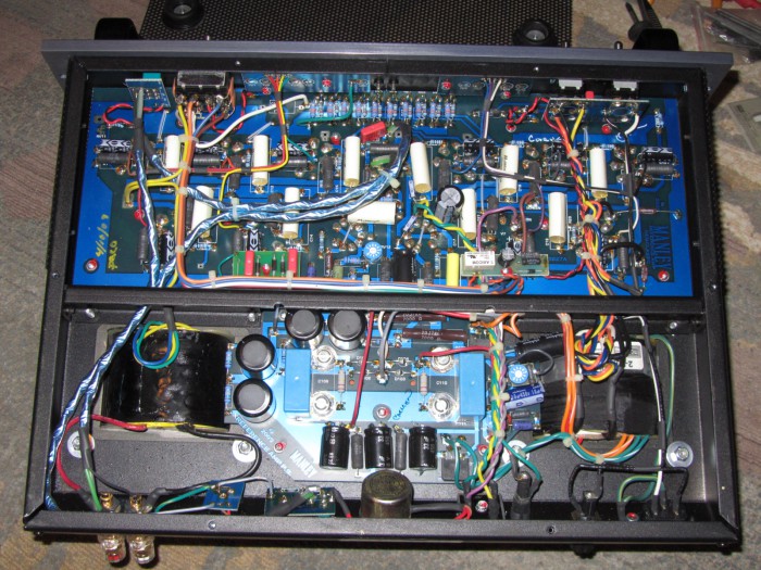

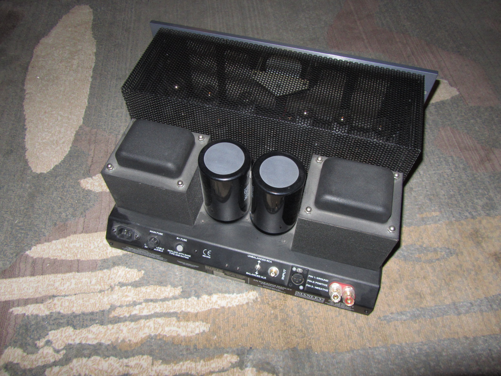

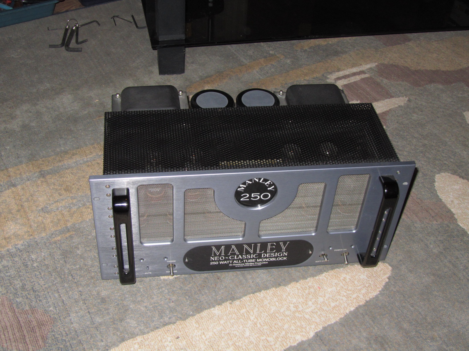

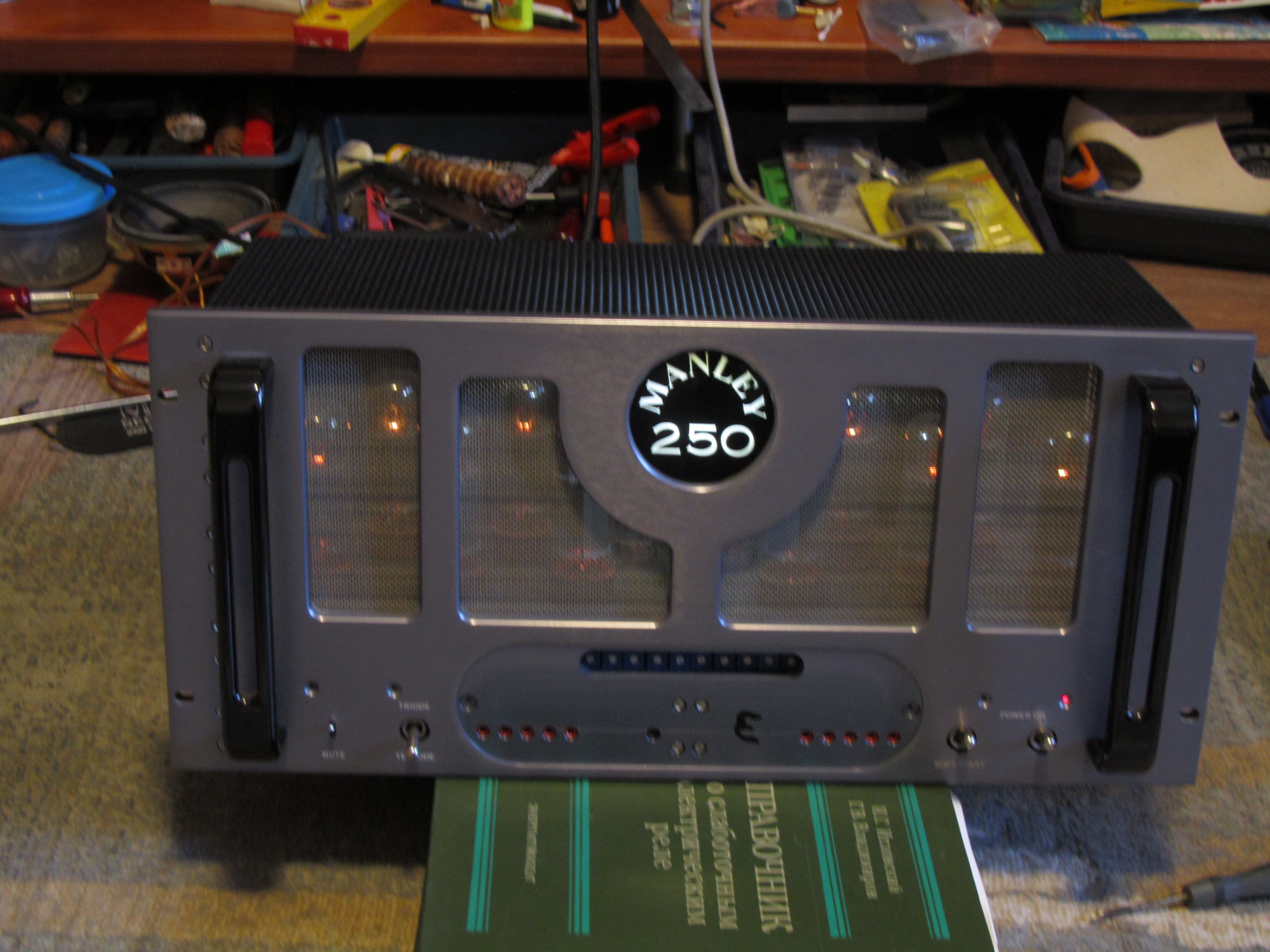

Вот такую железяку притащили в ремонт,пропал звук...чистый американец,230 вольт...250 ватт в пентоде,100 в триоде,глубокая ОООС,по пять КТ-77 в плечо...пару часиков повозился,нашел неисправность,устранил заводской косяк..все заработало,выставил ток покоя каждой лампы по 28 ма...послушал... :shock: Я думаю ,что любой более менее приличный камень будет звучать лучше,зачем такой огород городить за 15000 $ за пару моноблоков,я не знаю... :cry:Звук темный,тяжелый,зажатый,без верхов и послезвучий...как мп3...зато мощи-мама не горюй!
