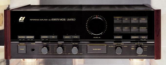

Вот и добрались мы с божьей помощью до высокого конца топовой линейки 1980 х годов от усилителей Sansui а конкретно до Sansui au-alpha 907i mos limited!
Cтоил он в те года как чугунный мост в деревне "Кукуево " аж 260,000yen(1987 release) .
au-alpha907imoslimited.JPG [ 29.84 КБ | Просмотров: 13438 ]
А реально это действительно достаточно дорогой и высокотехнологичный продукт своей эпохи.
Сейчас такое стоит еще дороже и мало того не производится вообще.
Его высоко технологичность выражена в первую очередь тем что интегральник полностью балансный! Имеет полностью балансную схемотехнику от входа и до выхода плюс он еще и УПТ по схеме. Может и обязан работать с компонентами имеющими полностью балансную схемотехнику . В этом есть несомненный плюс а вот минус тоже есть и это в первую очередь достаточно сложное обслуживание и регулировку!
Сразу напишу что лазать в него шаловливыми ручонками без должной квалификации в него нельзя! В лучшем случае усь уйдет в защиту а в худшем превратится в кусок нерабочего железа!

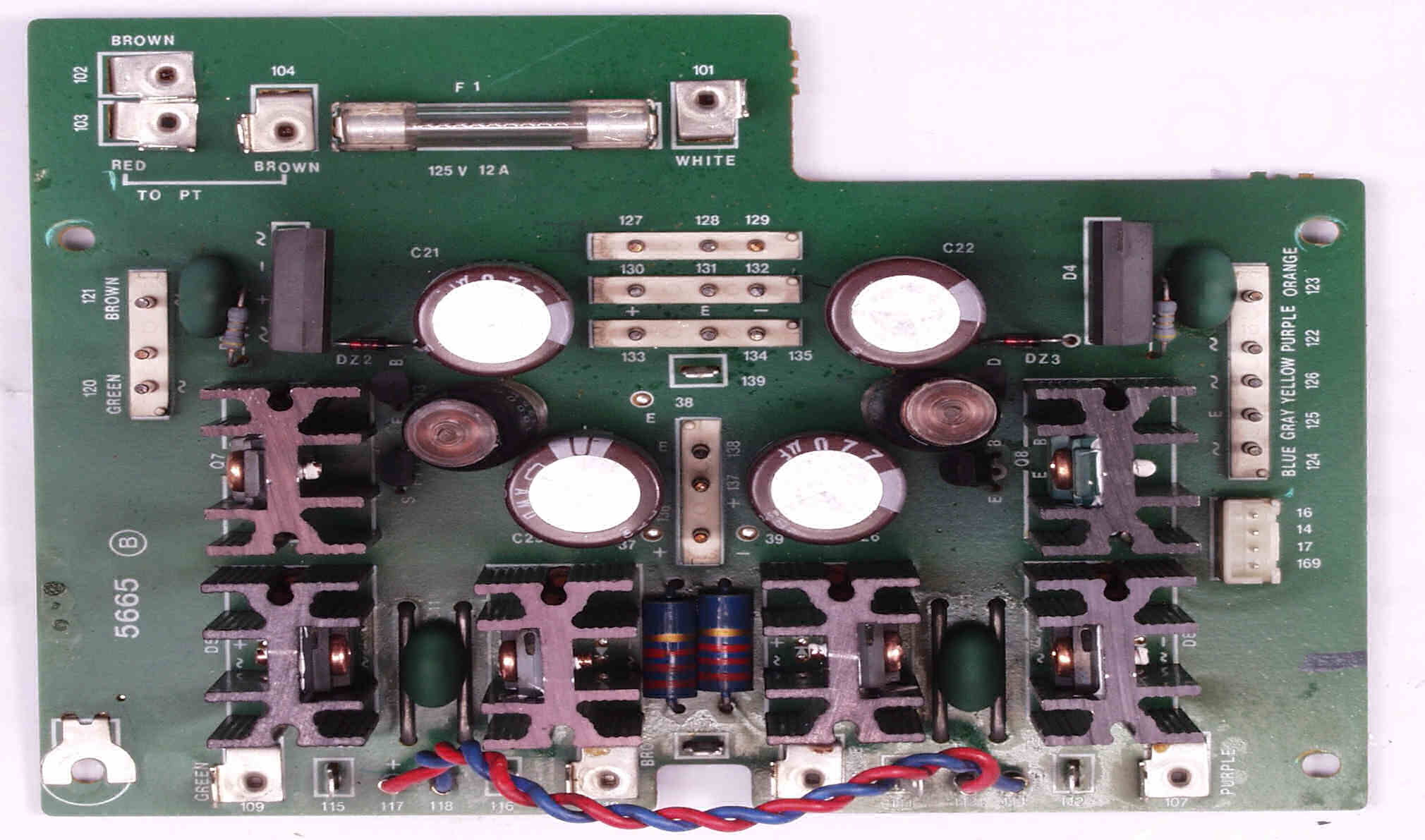

Усь поступил мне в полностью нерабочем состоянии , со слов владельца пускал дым :) .
Наличествовали"шуршунчики"в переключателе Баланс-не баланс- интегральник .
Что могу сказать сделал сердечного , настроил кстати, SM на него нет но зная что УНЧ типичный балансный в тр в ВК стоят 2SK405/J115 .
a907imwz.jpg [ 192.76 КБ | Просмотров: 13438 ]

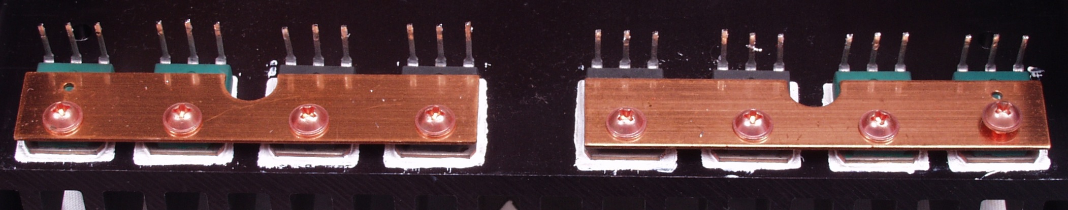

Слава яйцам что они не сдохли. Замены потребовали лишь подстрочники нуля и баланса, были заменены на много оборотные. Все переключатели и регуляторы тембров промыты химией.
Так вот самое интересное что сдохли с дымом " быстрые "силовые диоды F10P20FR !
F10P20FR.pdf [33.9 КБ]
Почему они отправились в Аллаху мне лично непонятно. Однако найти замену этим сборкам с общим катодам и анодом потребовалось .
Все подробности ремонта в другой ветке.

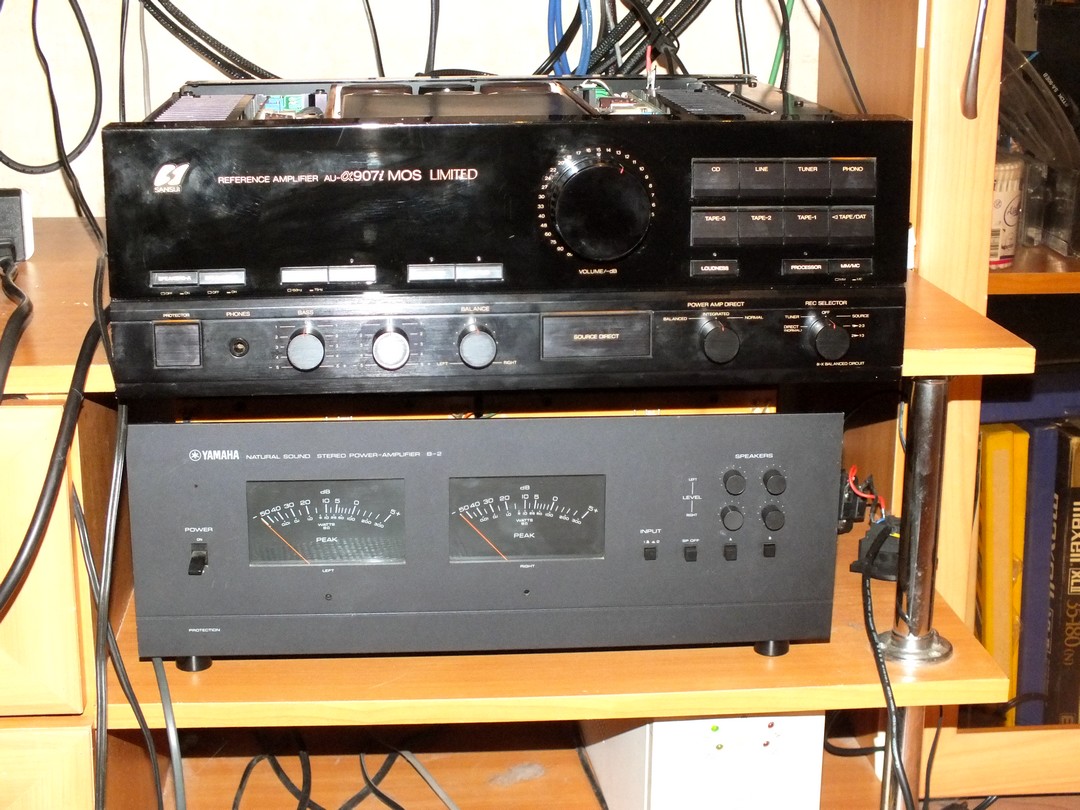

Но все закончилось благополучно и произведя замену и настройку я засел за прослушивание.
DSCF4339.JPG [ 286.08 КБ | Просмотров: 13438 ]
Прослушивание проходило в своем родном сетапе досконально известном своими ньансами .
За неимением источников с балансным выходом этот режим не включался.
Что могу сказать у меня сначала отпала нижняя челюсть когда на мне известном тестовом диске от Триангл электроакустик прозвучал первый трек, дальше больше. :)
На некоторых фонограммах у вокалиста наверное можно было посчитать пломбы в зубах!
Настолько подробно выгребал усилитель некую информации с хорошо знакомого диска .
Усилитель прекрасно работал с 4 Ом ной "тугой" акустикой отлично контролировал нижний регистр ! Вч были очень подробные аж наверное чрезмерно, локализация инструментов правильная и очень подробная. Звук немного "холодны" аналитичный. Сцена весьма пропорциональная , есно звук к ас не привязывался. В общем все настолько "шоколадно" что по началу кроме вздоха Ух Ты не что в голову не лезло. Однако послушав вечерок другой системку с ним у меня появился некий осадочек. Вот эта просто нереальное музыкальное разрешение стало потихоньку меня доставать :) Все эти "подробности" хоть и не лезли на первый план но явно приковывали свое внимание .
В итоге пришел ко мне товаришь владелец Pioneer M22 и мы вместе вынесли решение по итогам прослушки о совершенно нечеловеческом даже анти человеческом характере звука :) Может мы конечно не чего не понимаем в музыке однако вот это все нас просто достало и усь был снят с "пробега" и отправился к владельцу. СЧ ребята на нем звучат несколько "колко" утомительно итд наверное это итог сверх высокого разрешения девайса.
Усилитель в итоге был признан очень хорошим( с оговоркой) а с хорошим балансным источником и совсем должен быть прекрасным просто не всем такой саунд придется по душе, уж очень мониторный и подробный .В общем на любителя мониторного звука с подходящими АС.
