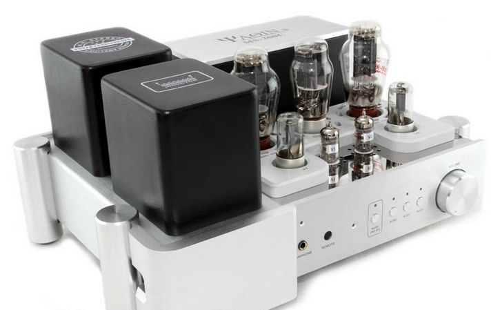

Конечно,конечно,но теперь он называется Yaqin MS-300C,а завтра будет как нибудь ещё по другому,маскируются

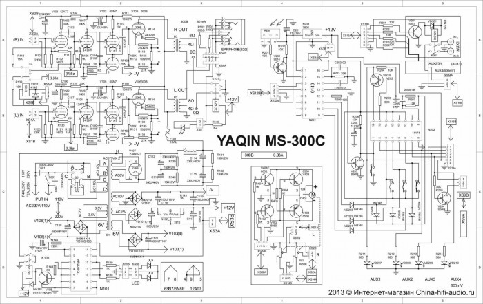

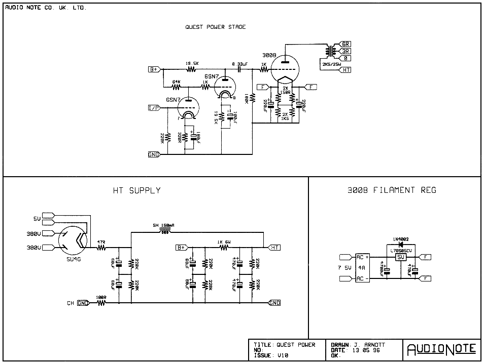

тем писал(а):
заслуживает внимания ????
Если качество выходных трансов удовлетворимо слушателю, то вполне.
herous2 писал(а):
для переделки в без ооосник.

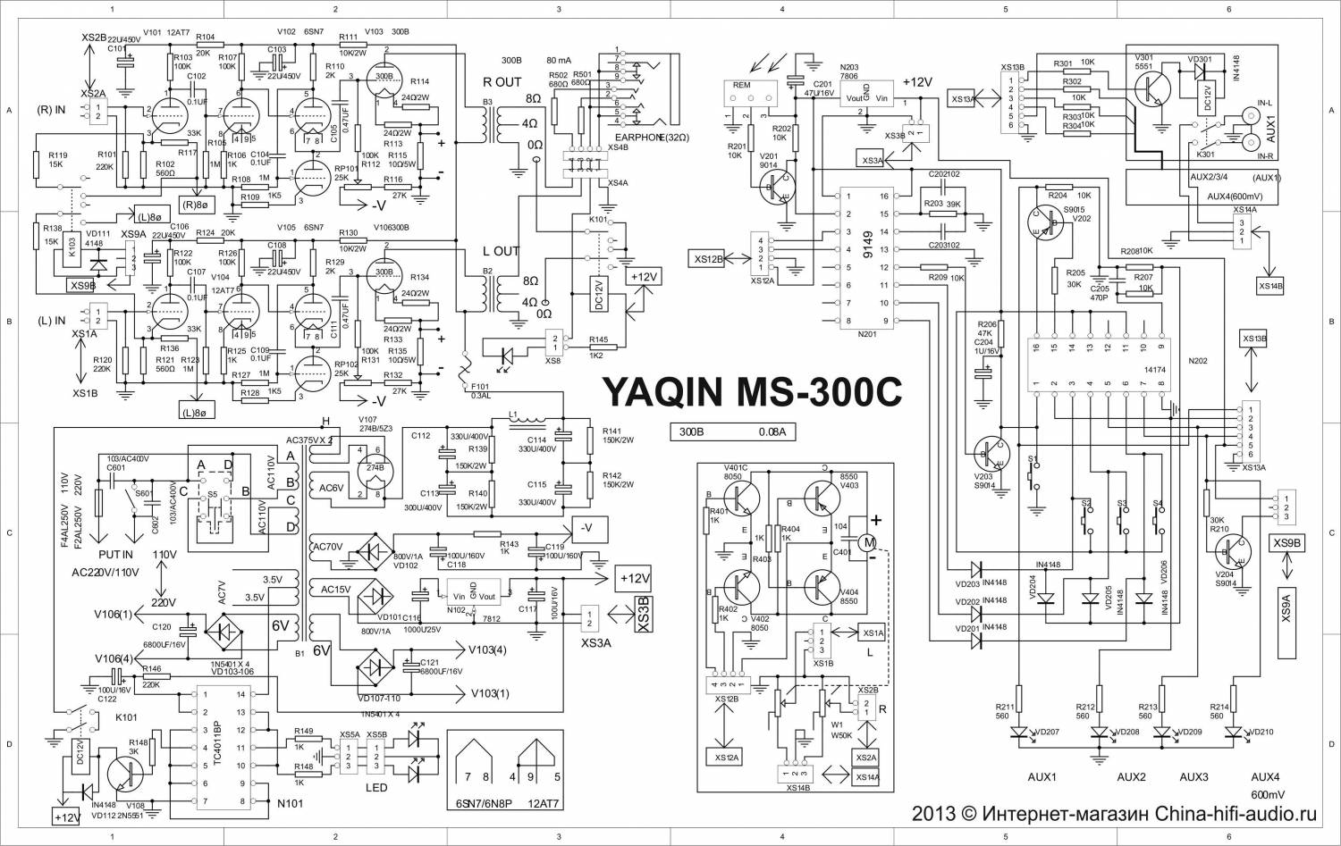

он без ООС.
но схема существенно отличается от классики тем что добавлена еще одна лампа, при раскачке с линейного выхода она избыточна, её нужно будет обойти.
вот его и схема и для сравнения Audio note Quest.
quest.gif [ 32.04 КБ | Просмотров: 3589 ]
300BYaqin.jpg [ 250.46 КБ | Просмотров: 3589 ]
Непрочитанное сообщениеДобавлено: 08 мар 2016, 13:13
Сообщений: 98
Его благодарили: 26
можно просто отключить из работы вторую половину первого триода. тогда и первая лампа будет работать , но усиления тракта уменьшиться. конструктивно все будет на своих местах и работать.

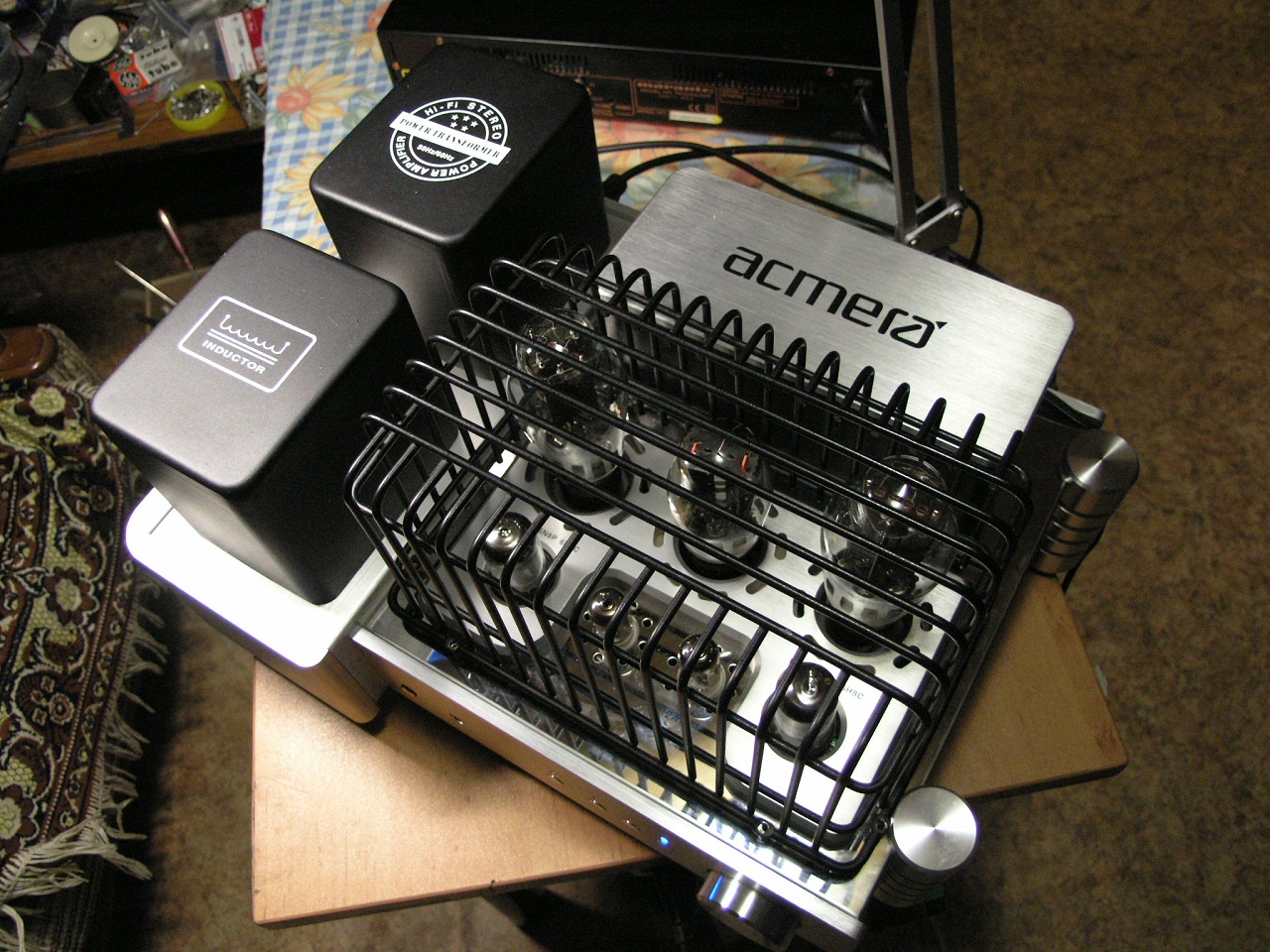

Непрочитанное сообщениеДобавлено: 08 мар 2016, 13:47
Возраст: 74
Сообщений: 3285

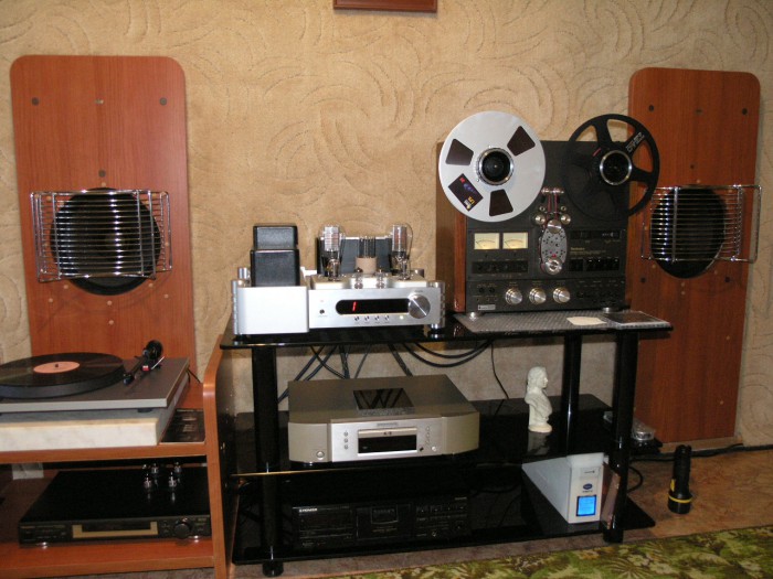

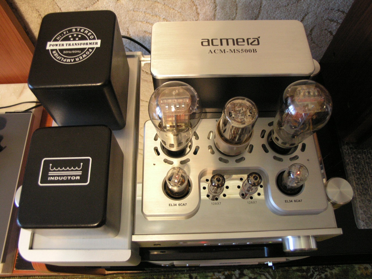

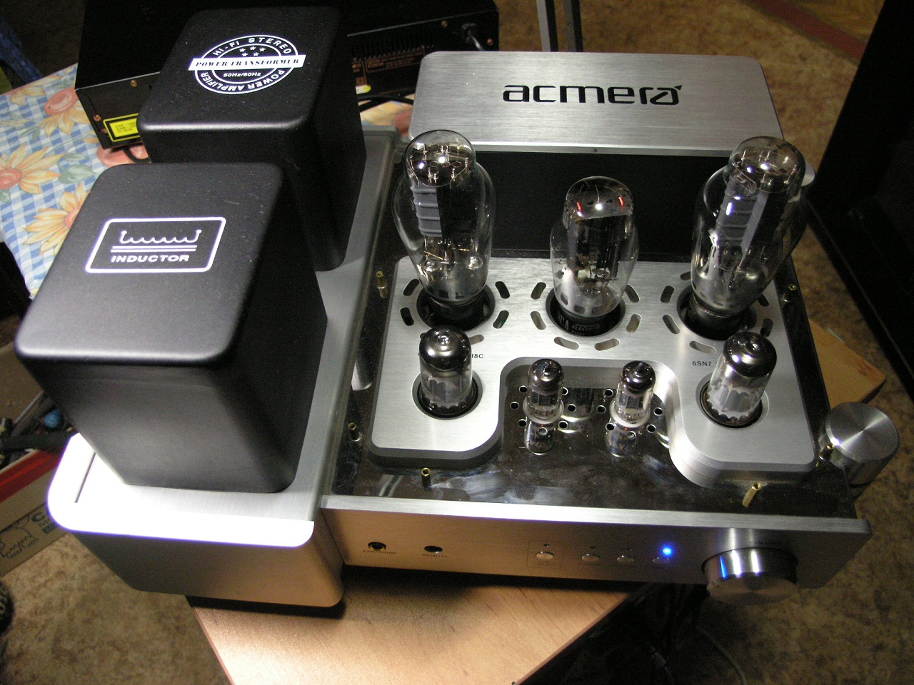

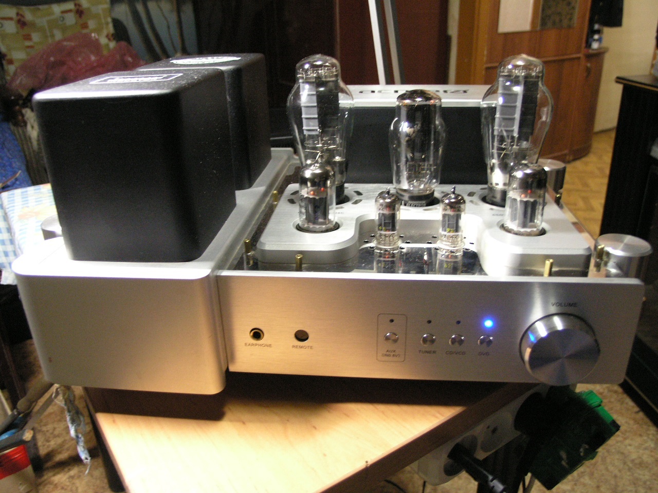

Если тебя интересует промышленный образец? То так себе звучит.Можно сказать:Г.. Виктору довелось его переделывать.И его брата Акмера 500.. После переделки.Замены драйвера на иной.Как сейчас помню.Поставили ECC83 Телефункен ... SRPP .. Ну и настройке режимов работы.Стал и он и его брат Акмера 500 звучать вполне прилично.. Очень даже хорошо! Вот фото из моего архива.

Непрочитанное сообщениеДобавлено: 08 мар 2016, 21:27
Сообщений: 2131
download/file.php?id=49970&mode=view

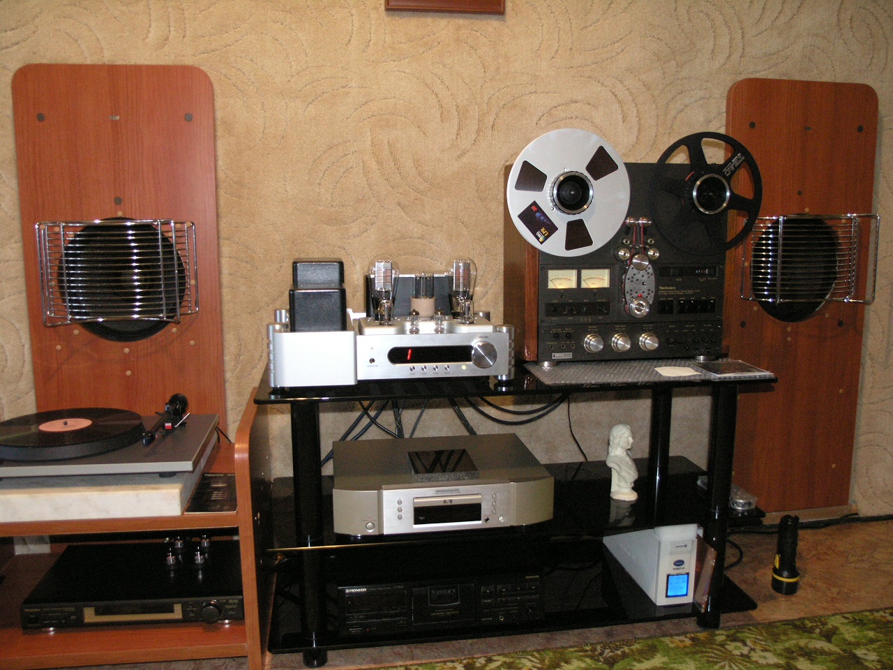

зачем на колонке посудная решетка? ))
Непрочитанное сообщениеДобавлено: 08 мар 2016, 21:30
Сообщений: 12076
Его благодарили: 2049
защита динамиков видимо
Непрочитанное сообщениеДобавлено: 08 мар 2016, 21:33
Сообщений: 7042
Его благодарили: 2929
защита от мелкого, что б не проткнул динамик
Непрочитанное сообщениеДобавлено: 08 мар 2016, 22:17
Откуда: Казанская сирота
Сообщений: 438
Его благодарили: 106
Лучше спросить зачем под Проджектом гранитная плита :?
Непрочитанное сообщениеДобавлено: 08 мар 2016, 23:49
Сообщений: 557
Его благодарили: 100
Aureal писал(а):
http://audioes.ru/download/file.php?id=49970&mode=view
Это параболик . (см. к\ф "Гений" ) :)
Непрочитанное сообщениеДобавлено: 09 мар 2016, 07:20
Сообщений: 3579
Видимо именно эта Акмера и продается на самарском Авито уже около года.
Нет Олег, продаётся не 500-я, а 300-я Акмера, многие тут знают чья. Слава свою не продаёт и не собирается, т.к. у него сейчас практически три разных системы - кино ( 5.1), звук камень ( несколько усилителей), звук лампа ( как раз Акмера 500-я).
Как звучала она не переделанная уже точно не помню, но переделанная звучит отлично!
Непрочитанное сообщениеДобавлено: 09 мар 2016, 07:45
Сообщений: 7042
300 акмера хорошо звучит. звук не много другой чем у 500-й. у Сергея слушал, давно уже, через его самодельные колонки

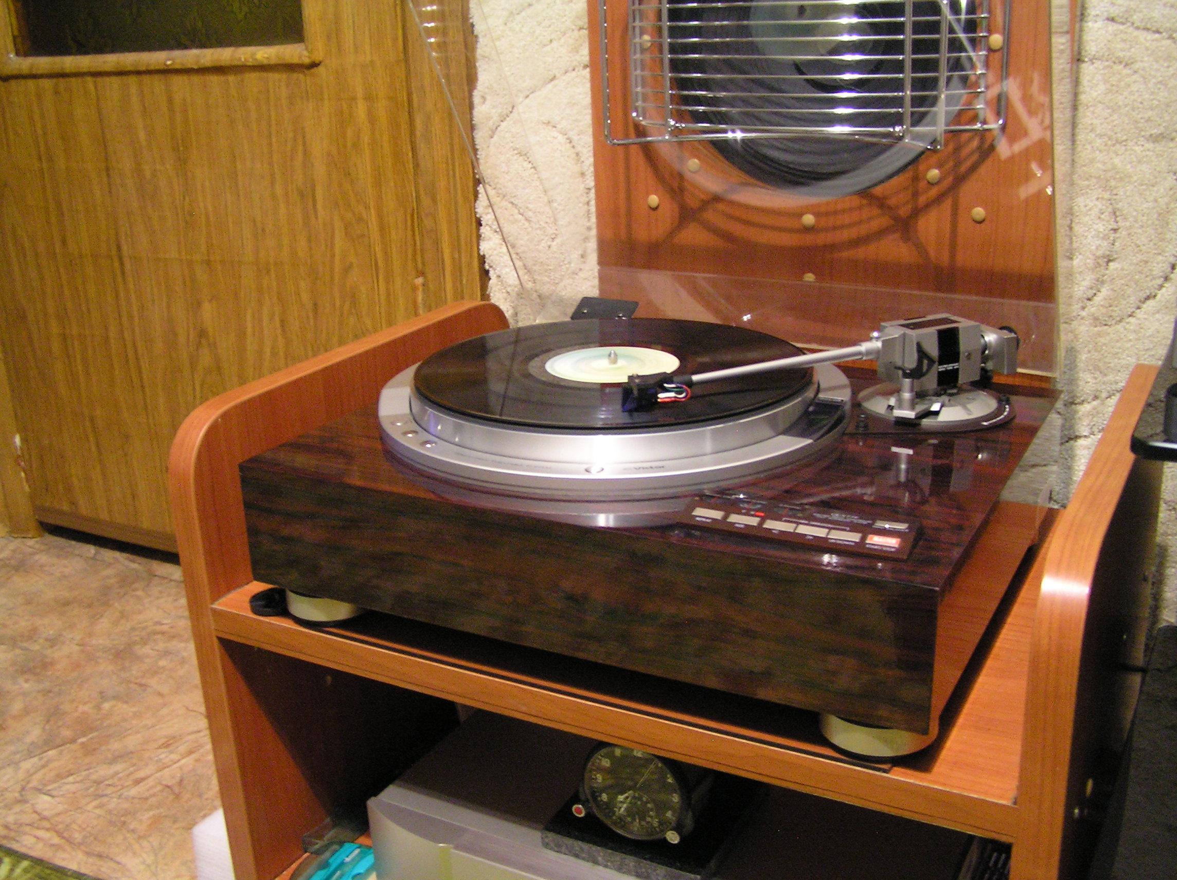

Непрочитанное сообщениеДобавлено: 09 мар 2016, 09:25
Сообщений: 7042
Rufinovich писал(а):
меры против вибрации
сейчас кстати такой уже стоит - Victor QL-Y77F
Victor QL-Y77F_16.JPG [ 834.54 КБ | Просмотров: 3203 ]
Непрочитанное сообщениеДобавлено: 09 мар 2016, 09:58
Откуда: САМАРА
Сообщений: 1422
Его благодарили: 438
Dimon66
А как хозяин сумел ковровое покрытие к стене прикрепить ? :oops:

Непрочитанное сообщениеДобавлено: 09 мар 2016, 10:35
Откуда: САМАРА
Сообщений: 1422
а как ковры то на стене ....
Ковер на стене всегда висит не плотно, с зазором на специальных зацепах, а на фото выше ковровое покрытие плотно прилегает к стене и к дверным косякам...
Сообщений: 438
Один хрен,а стойка дрОва :D
Непрочитанное сообщениеДобавлено: 09 мар 2016, 10:40
Сообщений: 3579
Там стена не бетонная, типа гипсовая какая-то, но не гипсокартон, а именно гипс, толщиной 10 см по памяти.
