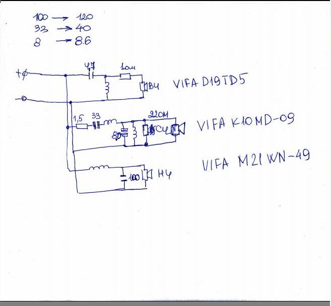

Короче
есть данные по ёмкостям и сопротивлением в фильтрах
индуктивности нечем измерить только то что написано
на копусах катушек
есть данные по динамикам
колонка живая промерил ачх хрень со серединой
ну и на слух хрень
нет её этой середины толком
вскрыл акустику
гляжу в книгу вижу почти фигу :D

А если схему фильтра нарисовать, то уже глядеть можно по другому. ;)

Как то так
IMG_0002.pdf [200.06 КБ]

Сообщений: 2728
Его благодарили: 381
kostyasamara
На всякий случай размещу Ваш чертеж в более наглядном виде:
8.JPG [ 28.09 КБ | Просмотров: 1143 ]
 Заголовок сообщения: Помогите тупому по фильтрам
СообщениеДобавлено: 13 апр 2013, 10:25
Мало СЧ - так убрать резистор 1,5 Ом. .........
