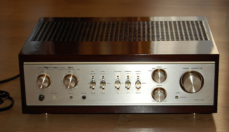

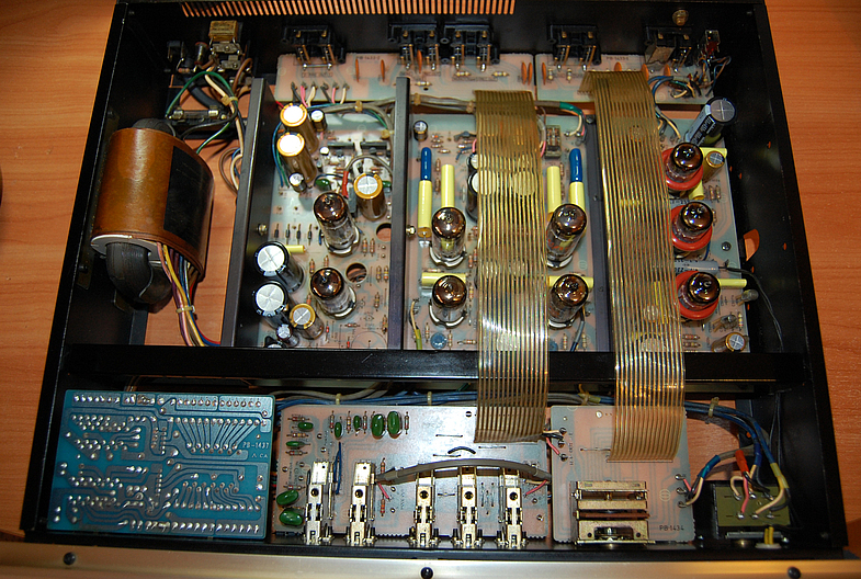

Я понимаю это самопальное изделие??
IMG_20131111_142256.jpg [ 59.52 КБ | Просмотров: 2208 ]
IMG_20131111_142331.jpg [ 60.26 КБ | Просмотров: 2208 ]
Непрочитанное сообщениеДобавлено: 18 ноя 2013, 17:22
Сообщений: 2207
Его благодарили: 571
Судя по надписи сзади это клон QUAD 22?

Тракт нормальный.Короче не получится.Первый каскад явно :Усилительный каскад с резистивной нагрузкой.Потом ваш грёбаный темброблок,который даст затухание усиленного сигнала.Значит второй каскад,опять каскад усиления с резистивной нагрузкой,чтоб вернуть необходимый уровень сигнала.После темброблока.Ну и наконец то третий каскад,это катодный повторить.Усиления у него нет.Зато выходное сопротивление предварительного усилителя становится низким.И его можно согласовать с любым оконечным усилителем. А то что, его надо вначале прослушать Олегу,это обязательно.Думаю,тот Бас что он будет давать,его не устроит.Олегу надо другое. :)
Я думаю немного не так. Сначала повторитель для уменьшения сопротивления, затем пассивный темброблок, затем резистивный усилитель, затем опять повторитель для согласования с УМ.

Да и нагрузку надо не меньше 50 ком, на транзисторный конец не покатит :?

Если катодник на выходе более менее пойдет. Но катодник в узких аудиофильских кругах не в почете. Можно SRPP еще но тоже не популярен. Делать трансформаторный выход так дорого ж. :) для бюджетки.
