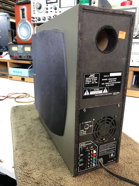

У меня есть JVC шестианальный, но надо будет рученьки шаловливые приложить. То есть он даже жив - здоров, но. Это называется SP-PWR3, там внутри две истыкашычки с кулак величиной и хороший, жирный трансформатор.
Исходно оно было вот такое
download1.jpg [ 51.56 КБ | Просмотров: 1945 ]
а потом половину этого гробика, где матюhальнек, отпилили радюва палюблятяли. Есть схема и т.д. То есть всех делов - два RCA-гнезда и крутилку громкости добавить.
В документации официозно обещано 130 Ватт на 4 Ома.

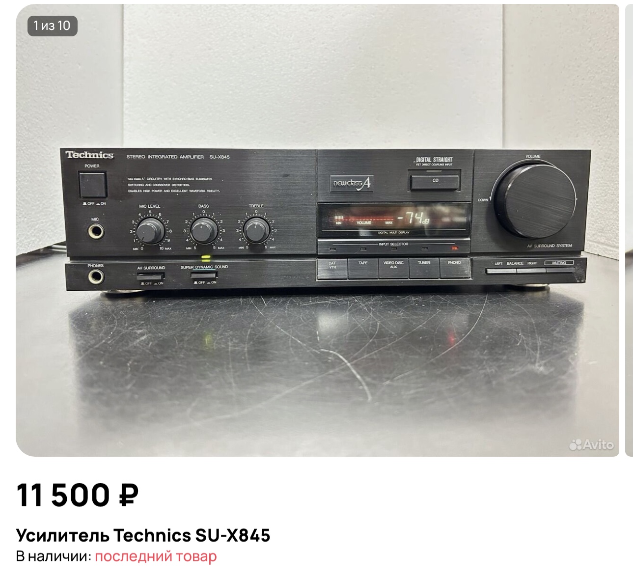

Ну вот. Куда ж дешевле то? На Авито нарыл.

Дохловат будет для Ы-90 :(

Да не уж то дохловат ? Ну, если на всю катушку раскручивать, то может и так. Но какой нормальный человек, будет это делать? Зато красивый, и не дорогой. И самое главное — Technics!

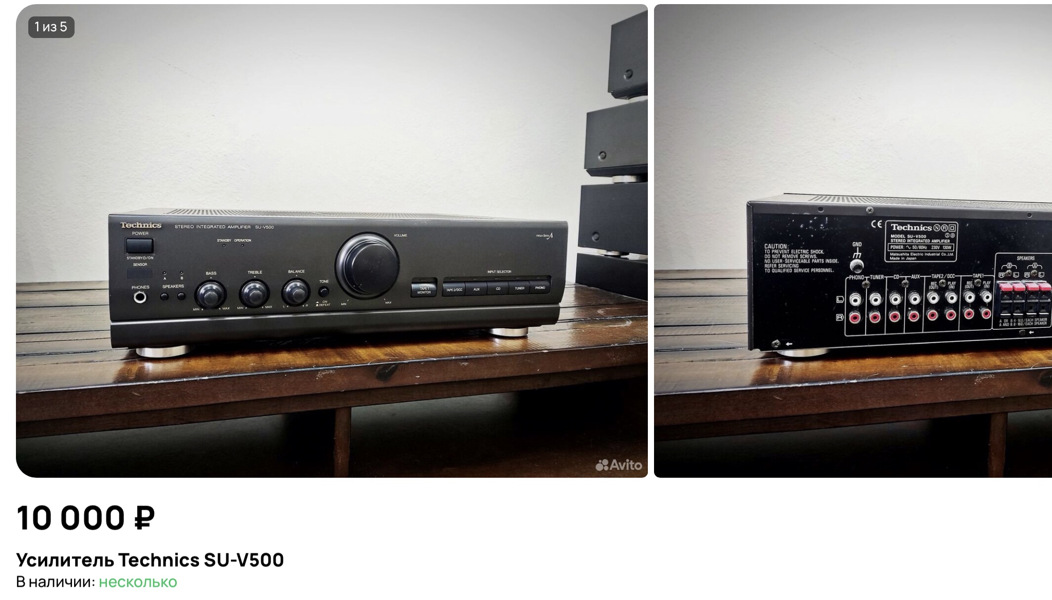

Ой! А вот и еще! Тоже наверное не потянет наши Ы 90 !

Куда ему с нашей резиной тягаться? 8-)

Пилить некогда. Свои затеи воплотить в железе не могу... Техникс с последнего фото не потянет это уже для "картонных АС".

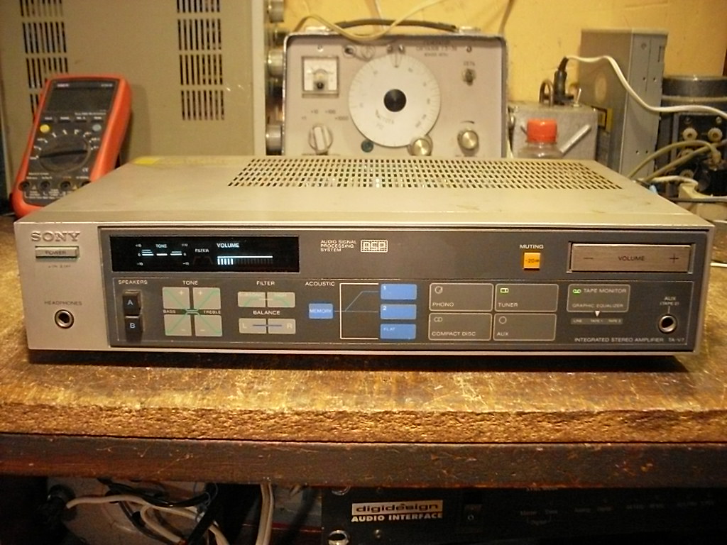

...у меня и соня лишняя есть. Страшнаяяя...

Сони лишними не бывают! Я такой не видел никогда. Ручек нет, только кнопки. Ну, такая Соня просто обязана потянуть Ы 90. Арктур 003 тянул, УКУ — 020 тоже тянул, всякие там Амфитомины, Кумиры, Пульсары, и т. д. тоже не гнушались , а Соня что, хуже штоле? Хотя вот Техникс завернули. :D

...у которого минимально допустимое сопротивление нагрузки 16 Ом, если не как косорылые считать, а по учебнику.

Младшие пионы так себе для 90. Нормально s90 тянет например A-602, A702 и им подобное. Только у них с входными селекторами вечные общепионерские болячки.
А те техниксы они не на stk , у технарей свои проприеталки на выходе, здоровые svi, это не микросхема, а микросборка. И оне работают на легкой нагрузке нормально, где нет провалов по импедансу и всяких там вращений фазы вокруг этого дела, короче им нужна 8 омная акустика с простыми фильтрами.

Спасибо, но уж очень радикальный дизайн... Прямо "Трон" какой-то.
Совершенно верно :cool:
Иными словами они для картонной акустики аля сони император.

Техниксы на микросборках лучше не рассматривать . Уж больно они дохнуть любят . А впихать тута другое проблематично , питание 60 вольт , а места мало .
