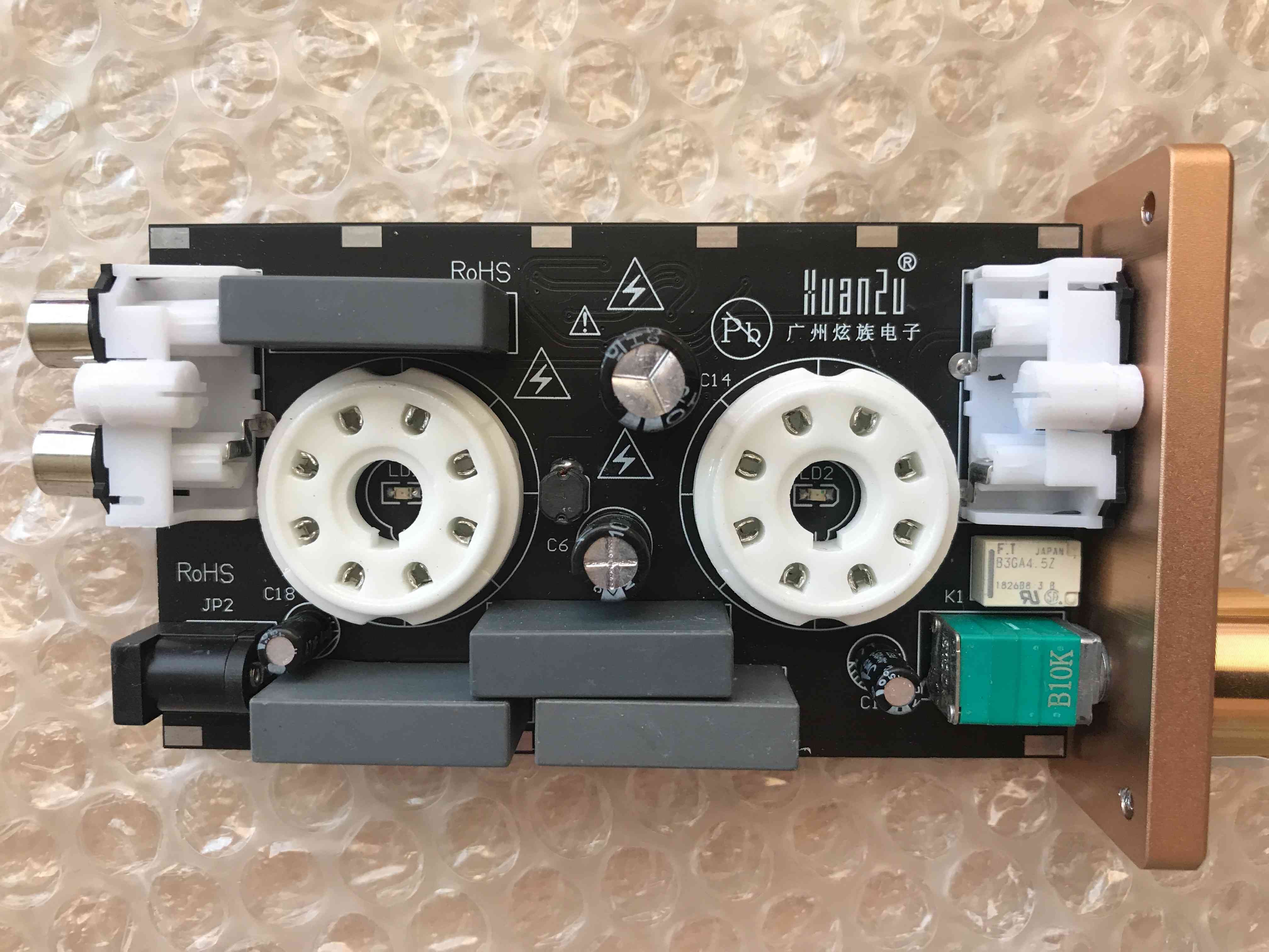

Как думаете, что это?
IMG_7826.JPG [ 407.36 КБ | Просмотров: 6208 ]
Изготовитель утверждает, что ламповый пред.
https://aliexpress.ru/item/100500466881 ... 0043486000
При этом питание коробченки +5 вольт.
Бггг, как любит гойворить наш Главный Конструктор тов. Бенд Флэнжер))
Однако, при детальном разборе, все оказалось не так уж и смешно. Внутри спрятался DC-DC конвертер анодного напряжения в 100 вольт.
Весьма экзотические лампадки 2J27S на поверку оказались старыми советскими 2Ж27Л, вынутыми из люминиевого кожуха. Китайцы жгут))
Первая попытка включить эту коробчонку от зарядки от мобилы вызвала приступ смеха. Ибо жужжала она весело и жизнерадостно.
Быстренько соорудили нормальный линейный питатель из подручных материалов и вот тут удивились. Игрушка оказалась вполне себе аудиодевайсом.
Нутро:
IMG_7832.JPG [ 451.06 КБ | Просмотров: 6208 ]
IMG_7831.JPG [ 493.75 КБ | Просмотров: 6208 ]

Ну а звук то какой? Как гойворит Олегыч, "падения об пол"? :D

Дороговато выходит регулятор громкости :D
На плате значок бессвинцовой пайки, что не гуд как по мне

Как ни странно, звучит нормально. Звуковую картину не портит, а ламповый шарм привносит.
НО, обязательно нормальный питатель. Я взял 20-ваттный транс от какого-то музцентрика, на вторичке 8 вольт переменки и платку стаба с али на LM317.
https://aliexpress.ru/item/32995068679. ... 7173657992
Радиатор пришлось заменить на побольше, штатный грелся сильно.

Дядь Вов, долго у тебя эта зверушка гостила?
Не разочаровала? Реально годный девайс на твой взгляд?
Я чо спрашиваю-то... Хочу ламповый буфер в систему к Стаксам присовокупить, теплоты что ли добавить. Самому ваять неохота, да и некомпактно получится, а тут...
И деньги, вроде, невеликие. Но и говно на палочке тоже бы не хотелось получить... :D
Автор:  Горрыныч [ 13 сен 2023, 17:33 ]
Заголовок сообщения:  Забавные безделушки из Поднебесной)
afanasy,
Лёша, девайс вполне годный. Только надо питатель соорудить приличный.
У меня он неделю был, не разочаровал. Сейчас у знакомого играет, ему тоже нравится. А там системка недецкая)
