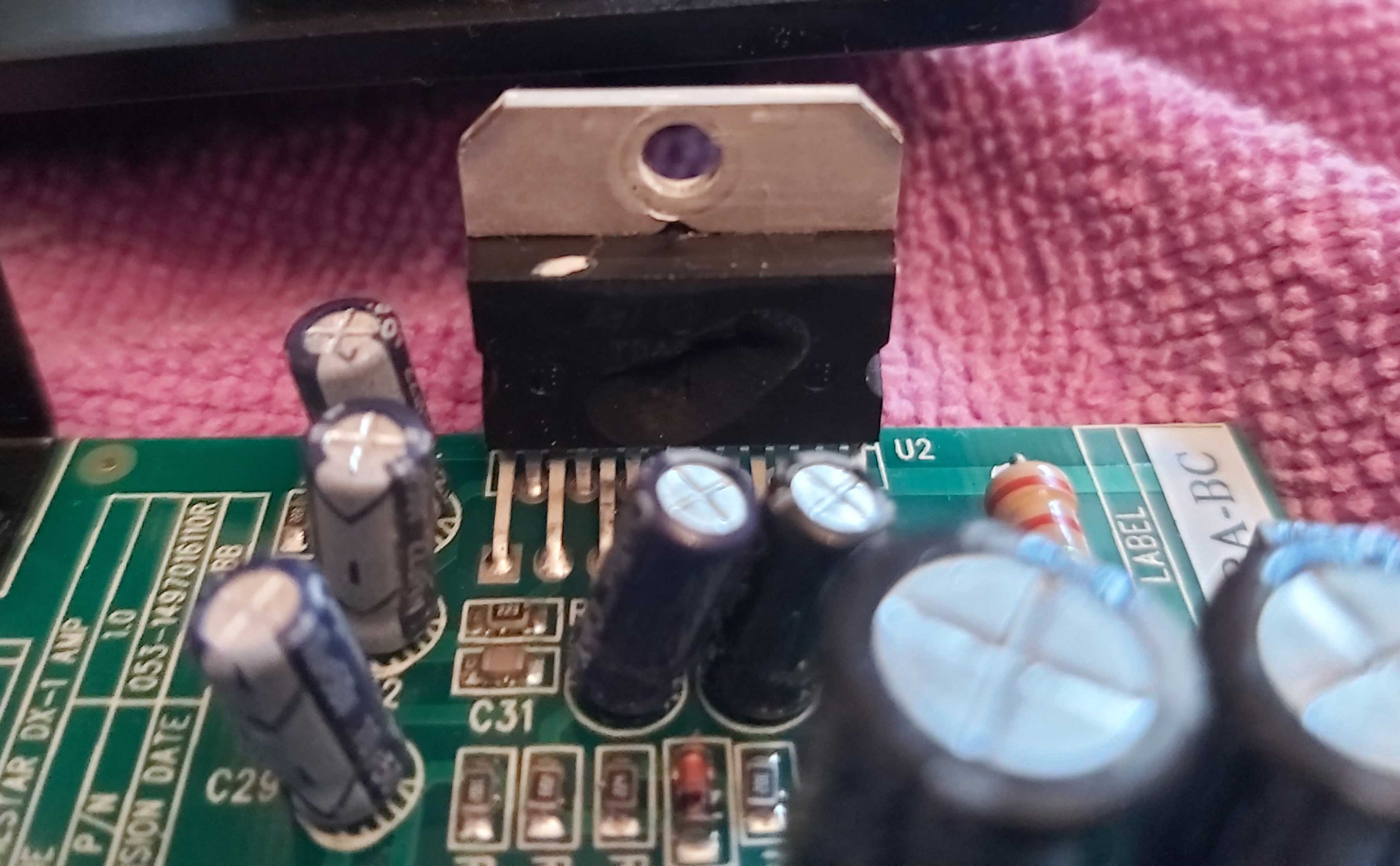

Случилась неприятность, погорел активный саб wharfedale dx-1. в микросхеме мощности дыра! распознать что на ней написано нереально. помогите пожалуйста найти принципиальную схему. фото всех данных, которыми располагаю, прикрепляю.

из фото видно что микросхема TDA, а вот какой номер...??

Надо глянуть цоколевку, скорее всего что-нибудь типа TDA7293
1350_TDA7293.pdf [344.36 КБ]

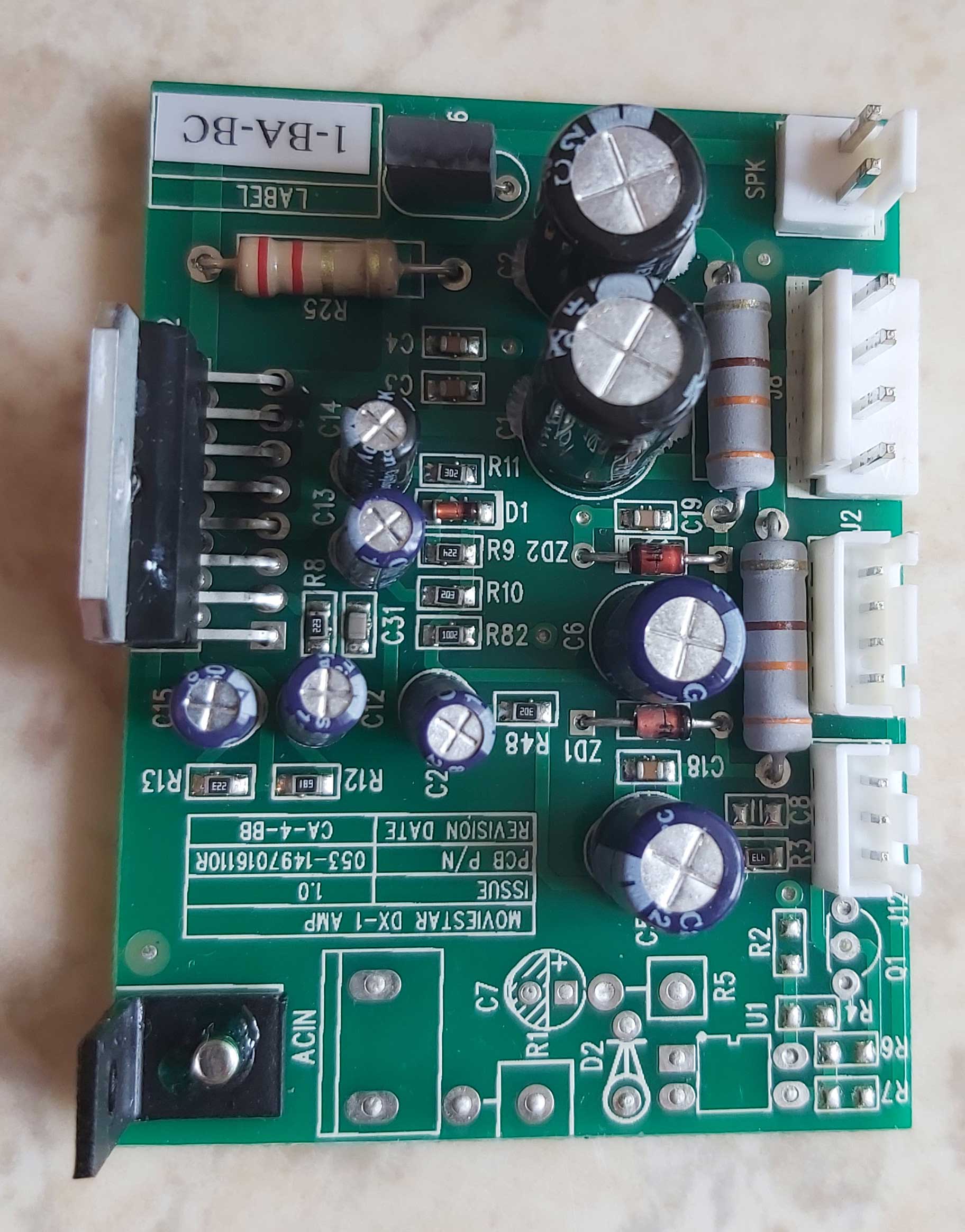

еще похоже кондер с16 очень сильно устал...
20200830_133916.jpg [ 274.03 КБ | Просмотров: 1650 ]
20200830_133857.jpg [ 299.67 КБ | Просмотров: 1650 ]

подскажите еще пожалуйста, чайнику, что за деталь с16? она точно сильно "устала"...
20200901_111953.jpg [ 245.68 КБ | Просмотров: 1264 ]
20200901_111941.jpg [ 263.94 КБ | Просмотров: 1264 ]
20200901_111921.jpg [ 249.58 КБ | Просмотров: 1264 ]

С16 - это пленочный кондер, Стоит в фильтре Цобеля на выходе усилителя.
Можно заменить любым с такими же параметрами.
Скорее всего, что-то типа 0,1 мкф на 100вольт.
а можно забить... трансбубен всё-таки :)
 Заголовок сообщения: Wharfedale dx-1 сабвуфер
Непрочитанное сообщениеДобавлено: 01 сен 2020, 15:39
Сообщений: 12435
Его благодарили: 5977
Можно и выкусить. Но, без него иногда бывает возбуд.
