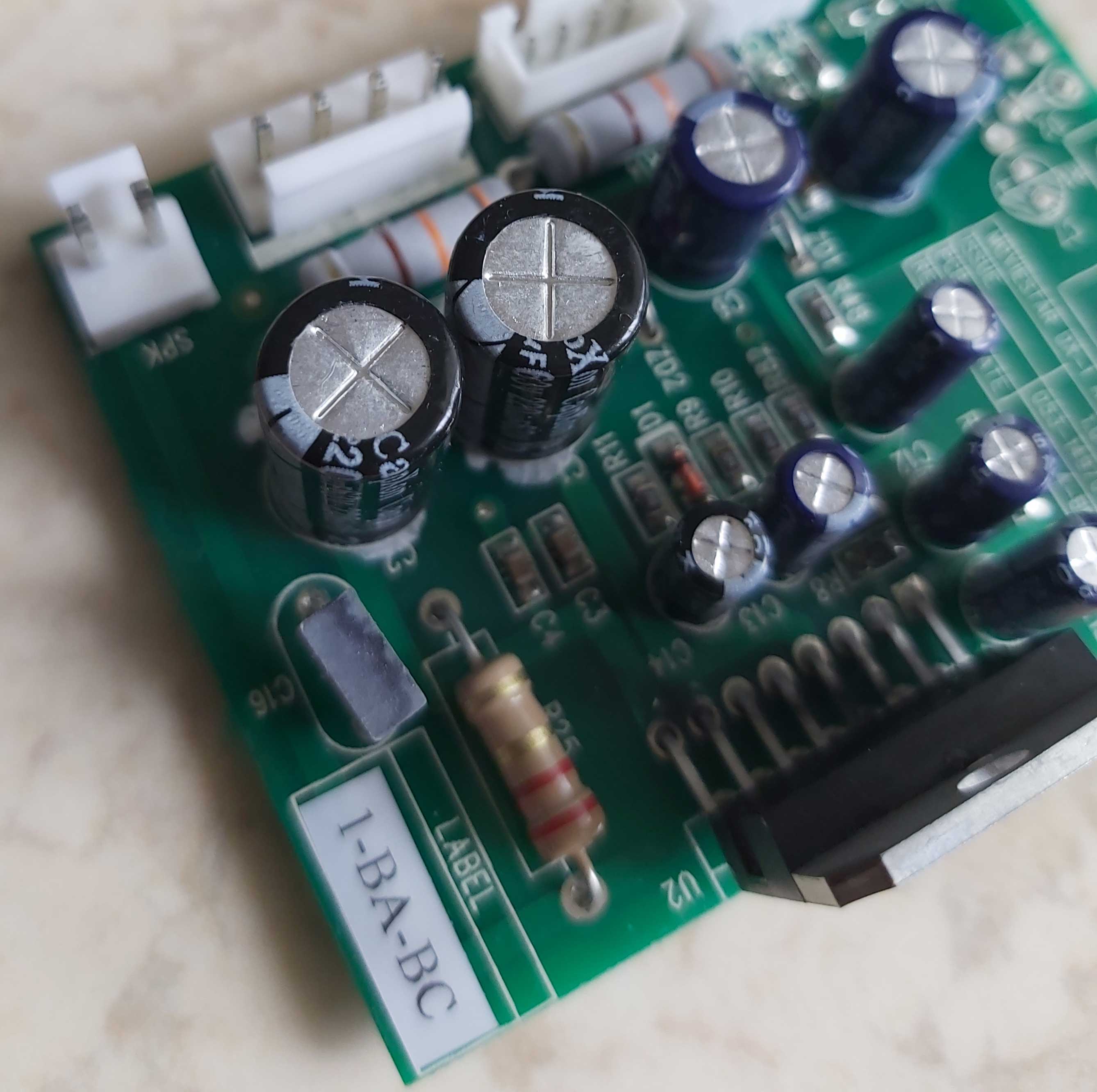

Доброго времени суток!
Случилась неприятность, погорел активный саб wharfedale dx-1. в микросхеме мощности дыра! распознать что на ней написано нереально. помогите пожалуйста найти принципиальную схему. фото всех данных, которыми располагаю, прикрепляю.

из фото видно что микросхема TDA, а вот какой номер...??
Автор:  Горрыныч [ 30 авг 2020, 13:30 ]
Заголовок сообщения:  Wharfedale dx-1 сабвуфер
Надо глянуть цоколевку, скорее всего что-нибудь типа TDA7293

Автор:  Sema [ 30 авг 2020, 14:04 ]
еще похоже кондер с16 очень сильно устал...
20200830_133916.jpg [ 274.03 КБ | Просмотров: 1652 ]
20200830_133857.jpg [ 299.67 КБ | Просмотров: 1652 ]

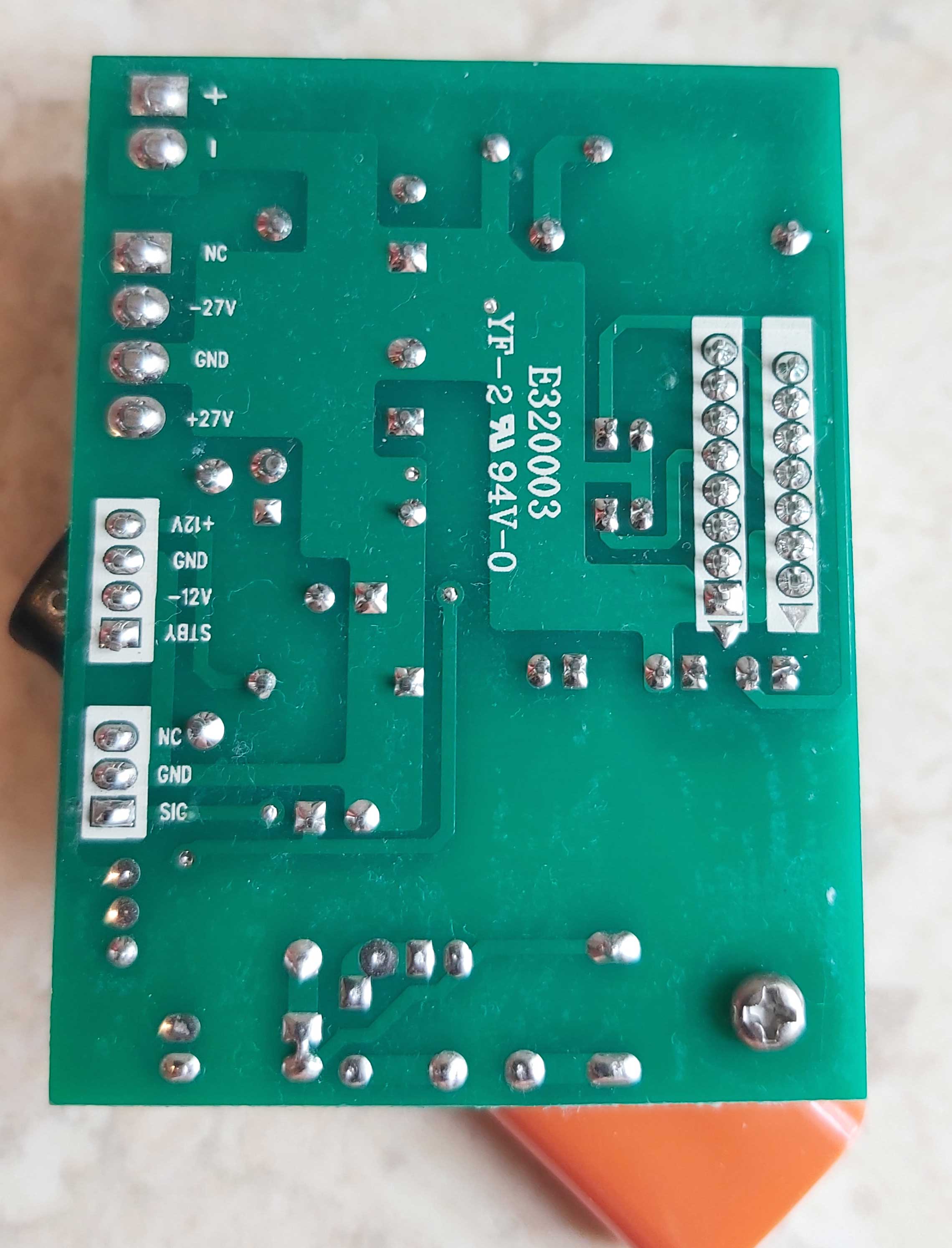

подскажите, реально найти принципиальную схему к этой плате?
Автор:  operator [ 31 авг 2020, 10:02 ]
Изделие свежее, нужно искать СМ у официалов

Автор:  Весельчак У [ 31 авг 2020, 12:56 ]
в даташите есть схема включения 7293 , она будет соответствовать на 99% ... заодно глянете 7294, она чуть слабее(если не изменяет память) и какое-то отличие в подключении есть

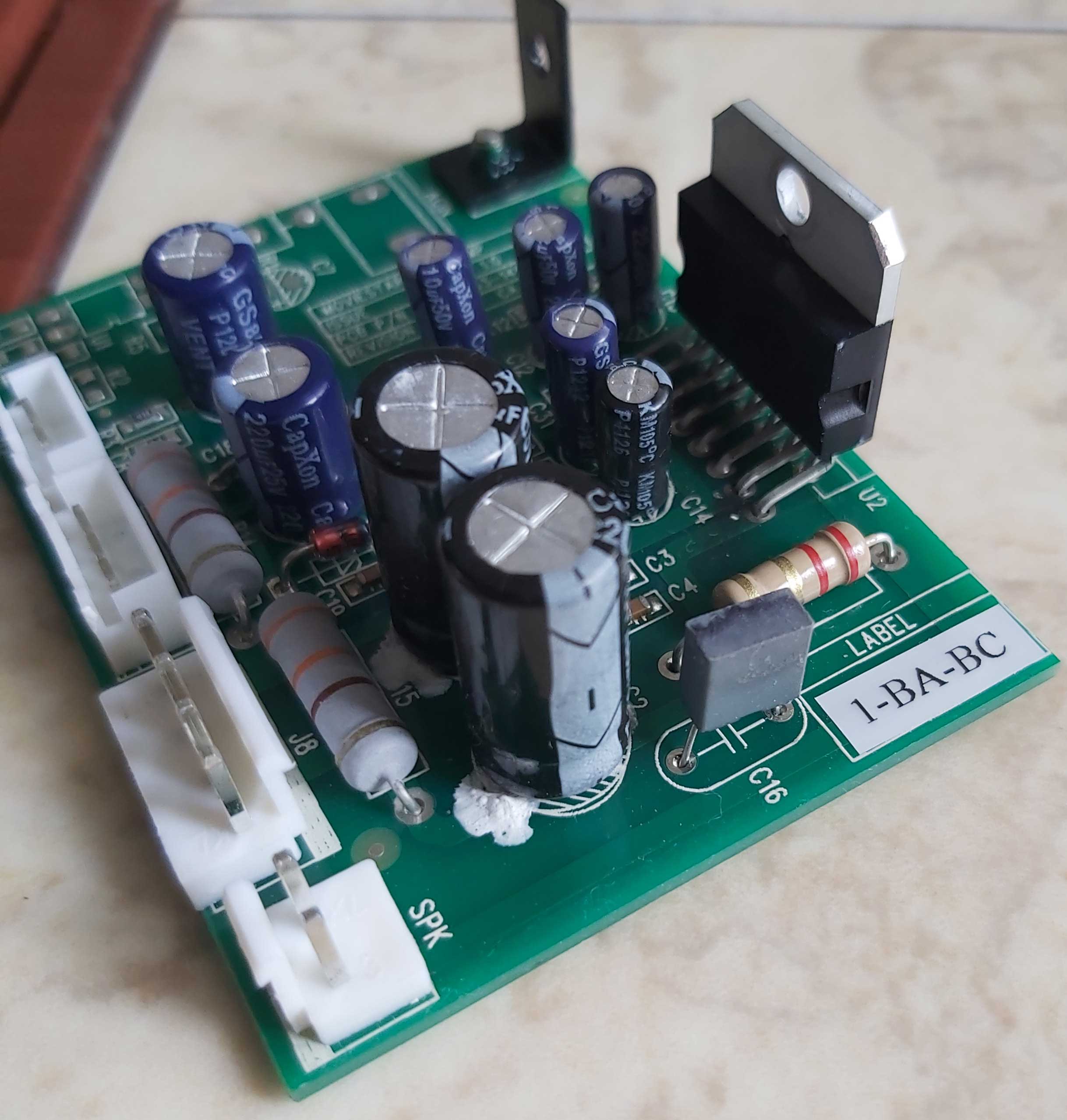

Автор:  Sema [ 01 сен 2020, 11:49 ]
подскажите еще пожалуйста, чайнику, что за деталь с16? она точно сильно "устала"...
20200901_111953.jpg [ 245.68 КБ | Просмотров: 1266 ]
20200901_111941.jpg [ 263.94 КБ | Просмотров: 1266 ]
20200901_111921.jpg [ 249.58 КБ | Просмотров: 1266 ]
Автор:  Горрыныч [ 01 сен 2020, 12:07 ]
С16 - это пленочный кондер, Стоит в фильтре Цобеля на выходе усилителя.
Можно заменить любым с такими же параметрами.
Скорее всего, что-то типа 0,1 мкф на 100вольт.
Автор:  Весельчак У [ 01 сен 2020, 14:44 ]
а можно забить... трансбубен всё-таки :)
Автор:  Горрыныч [ 01 сен 2020, 15:39 ]
Можно и выкусить. Но, без него иногда бывает возбуд.
