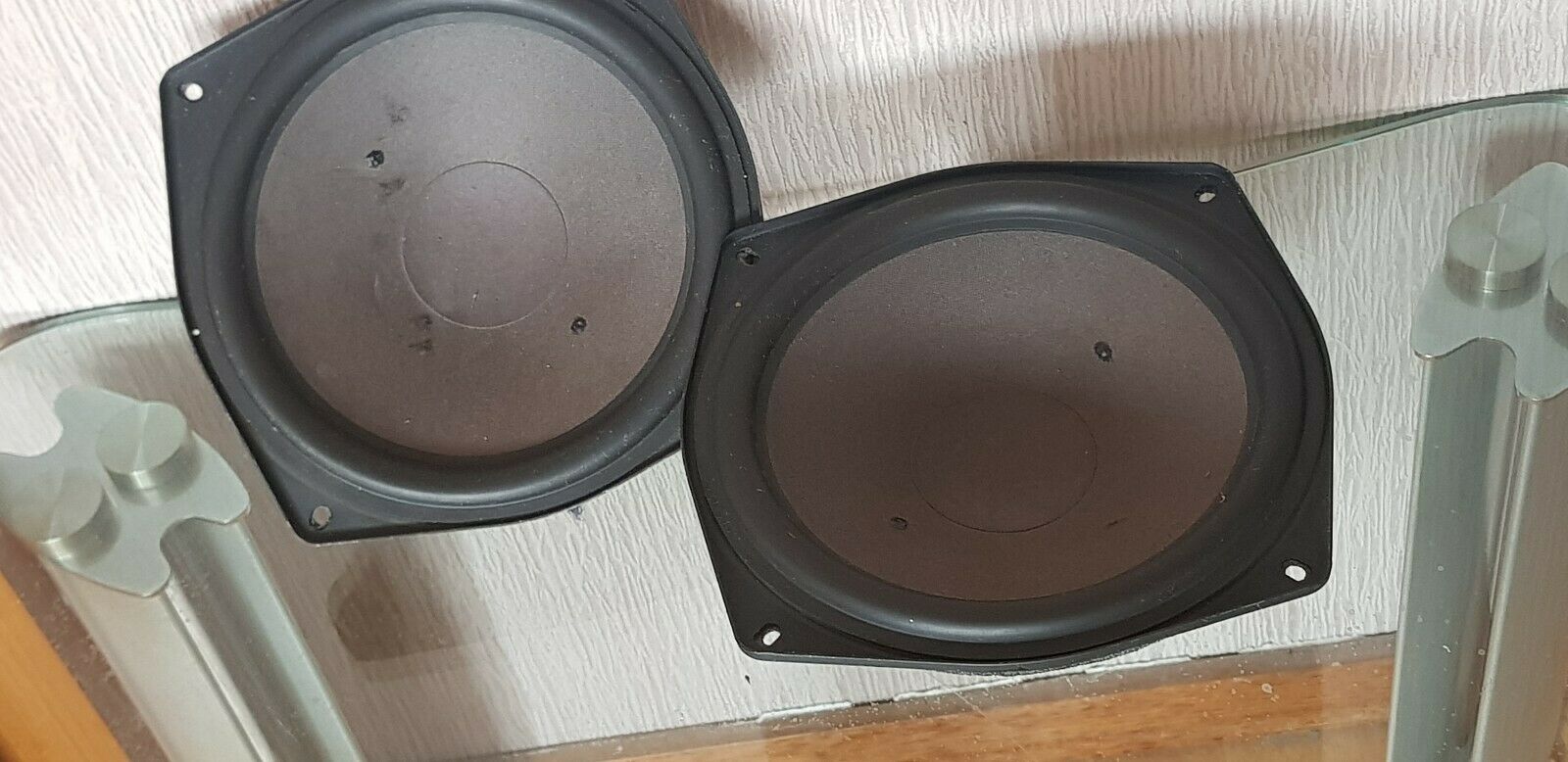

Сообщений: 94
Я то нашел на ебее https://www.ebay.com/itm/Grundig-Tiefto ... %7Ciid%3A1
Вот только сейчас заметил что они формой почему то другие и на 3 Ом вместо 4 Ом ..... хотя мои тоже 19064
только вот такие

Но ссылке - низкочастоник.
