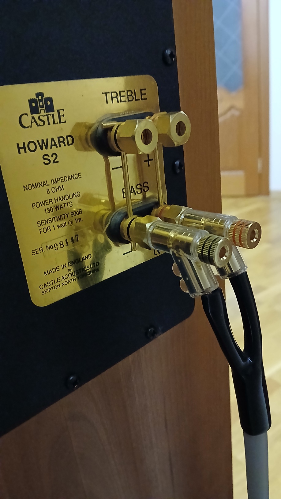

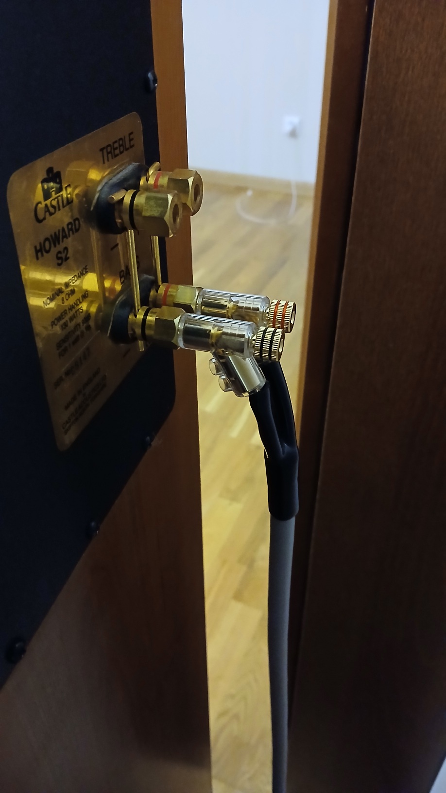

Забавные бананы. Центральный штекер разрезан, при вращении задней гайки, в штекер заходит игла и расклинивает штекер в разъёме. Очень плотный контакт, хорошее решение для старых клемм, которые по нынешним временам коротковаты.
