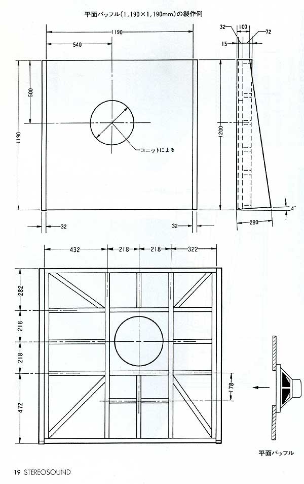

Сообщений: 3580
вот в япономаме расчётик такой нашёлся---по нему и изготаливал

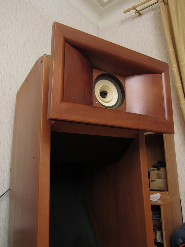

Слушаю Lowther PM-2A в рупорном оформлении...вот такие...мой звук на 100%!!!Слушал Визатоны , Суправоксы , Филипсы и даже Кланги 307... :shock: у каждого ширика свой голос и свои музыкальные предпочтения... ;)Правильное акустическое оформление для каждого дина очень важно!!!Щиты у Володи очень неплохо играют в большой комнате...Размер имеет значение!!! :lol:

Сидоров СА, а что дал вот этот маленький рупорок перед динамиком? Направленность как-то расширил иль чего?
Я вот попробовал винтажных популярных за бугром шириков - остался весьма доволен их звучанием. Теперь хочу попробовать что-нибудь новое... что-нибудь в новых заводских упаковочках... :oops: НО! Бюджет на столько ограничен, что даже стыдно :oops:
Этот маленький фронтхорн дает очень много...добавляет энергетику в сч диапазон,расширяет по горизонтали диаграмму направленности,делает звук более плотным ну и чуйку увеличивает...
