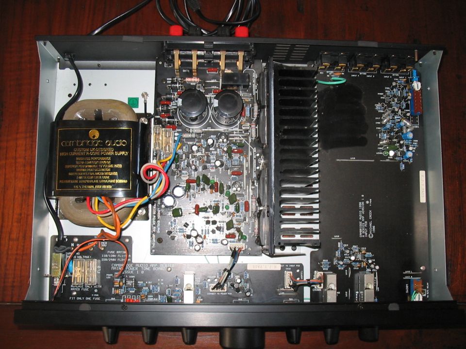

cambridge a3i binnenwerk.jpg [ 138.53 КБ | Просмотров: 6220 ]
Здесь все что есть по самой схеме и ее дороботке. Собрано отредактировано и выложенно .
И так сам усь имеет вот такие ТТХ
Примерные ТТХ со слов автора

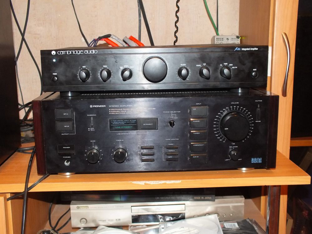

На фото сам усилитель выглядит довольно скромно на фоне большого брата Pioneer A120D
И так сам усилитель представляет собой довольно простоватую конструкцию с недорогими комплектующими то есть явно бюджетной. Тем не менее имеет регуляторы тембра ,отключаемые кстати. Режим директ , неплохой корректор ММ сделан по схеме ОВН-8 тоже Алекса Никитина.
Есть переключение кнопкой внутри корпуса корректор — доп вход.
Предварительный усилитель и темброблок на неплохих ОУ AD712 , совершенно шикарные выходные транзисторы от Sanken 2SC2922 и 2SA1216 , трансформатор питания R core . Довольно приличные выходные клеммы на акустику в которые можно зажимать довольно толстый провод но не бананы.
В усилителе реализована зашита по току , от КЗ , от перегрева и постоянки что весьма приятно.
На плате усилителя стоят так же два предохранителя по питанию .
Однако регуляторы темброблока — резисторы и сам регулятор громкости использованы ноу нейм и похоже из Китая. Смотрятся весьма дешево и регулятор громкости может иметь довольно приличный раз баланс каналов при минимальной громкости. Так же со временем могу начать скрипеть.
Селектор сигналов механический .
Зашита АС осуществляется через реле.

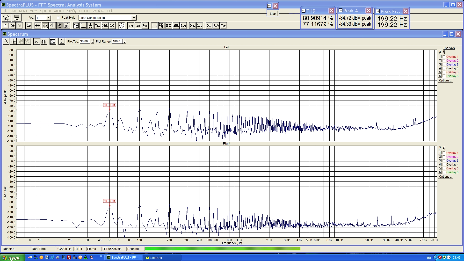

Ещё одна проблема со старым A3i - довольно существенное проникновения в сигнал пульсаций питания и, судя по всему, прямых наводок от переключения диодов выпрямителя.
А3 без сигнала.JPG [ 1 МБ | Просмотров: 6220 ]
И я бы добавил и препаршивой термостабилизацией , когда преддрайверные тр стоят без радиаторов и при довольно большом нагреве буквально откликаются на каждый сквозняк.
Однако это легко лечится.
Полный отчет что надо там делать есть в ветке и во вложении сверху.

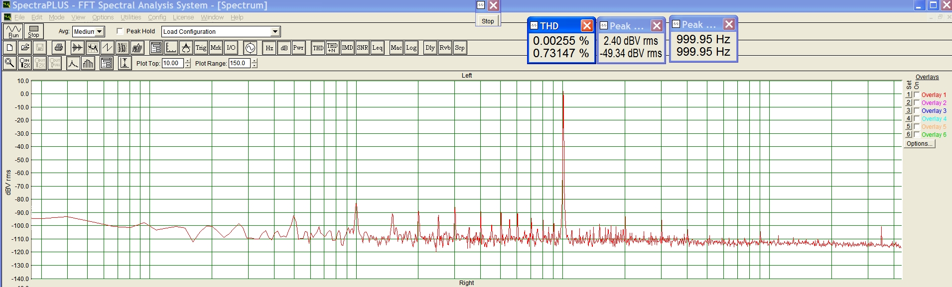

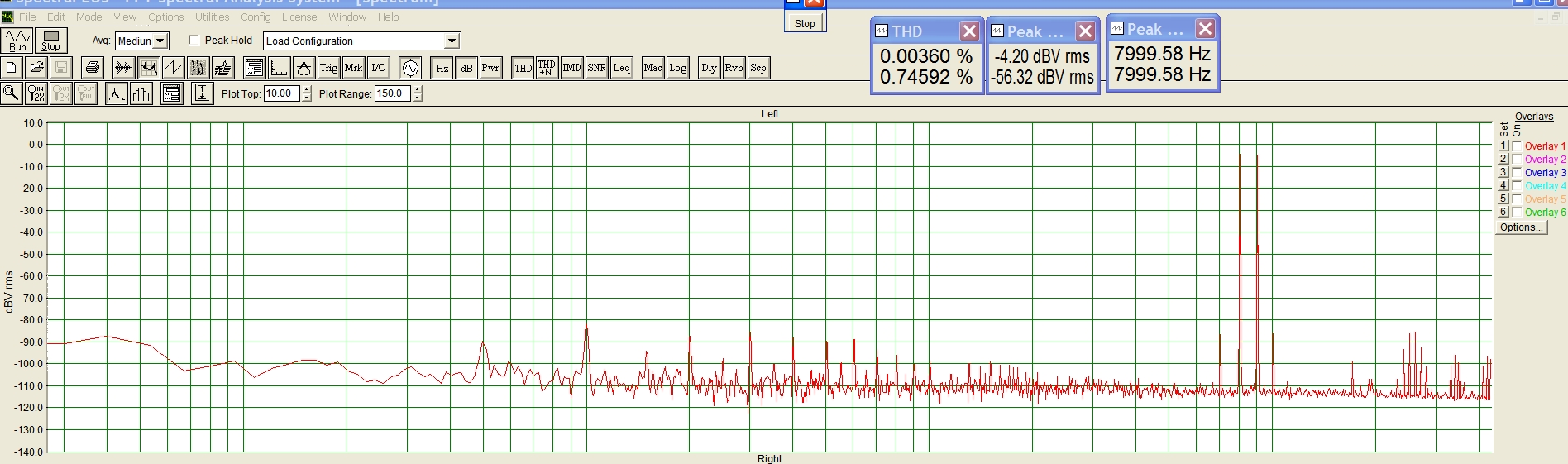

Внизу спектры после доработки от Алекса. Она очень эффективна.
Кембридж после доработки IMD.JPG [ 537.97 КБ | Просмотров: 6220 ]
Кембридж после доработки 1 кГц -40 ватт.JPG [ 546.59 КБ | Просмотров: 6220 ]

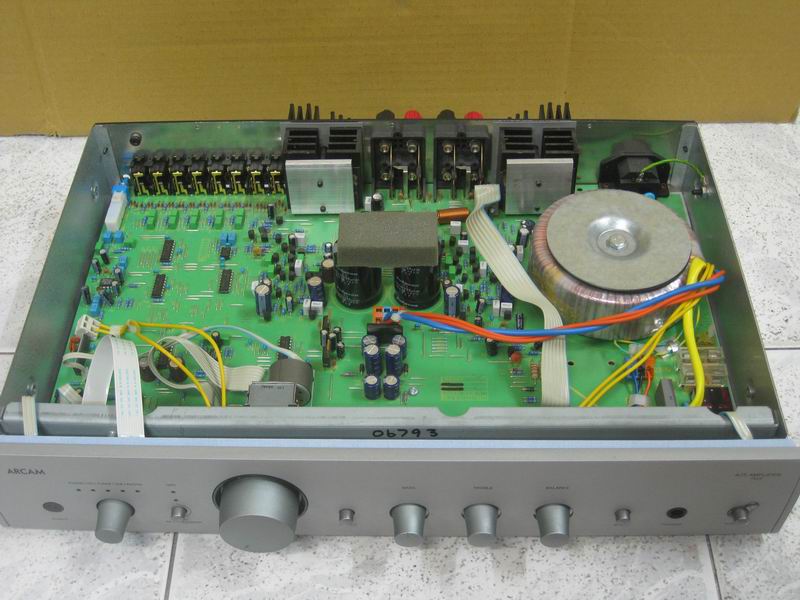

Сегодня отдал заказчику тот самый Сambridge a3i . С удивлением узнал что то прикупил Arcam A75 Diva себе в систему. Несмотря на то что аркамушка куда более понтовитый и дорогой сравнение вышло далеко не в его пользу
Кембридж даже при быстром сравнении играет куда как более натурально , весомее и приятнее . Аркамушка как бы через тонкую тюлевую занавесочку.
Вот такие вот довольно интересные зарисовки, если повезет напишу про Arcam A75 Diva подробный отчет. Надо заполучить его в свою систему.
Откровенно Аркамушка хоть и дороже а весит меньше , а это значит что транс питания там субтильнее да и судя по фото конструкция у него просто ах. 8-)
ArcamCD73_A75plus-07.jpg [ 75.16 КБ | Просмотров: 6098 ]
Не когда не любил фирму Аркам.. продукция всегда с понтами а как копнешь откровенное барахло за приличные бабки! Вот весь их Англицкий звук. 8-) дурят по полной.

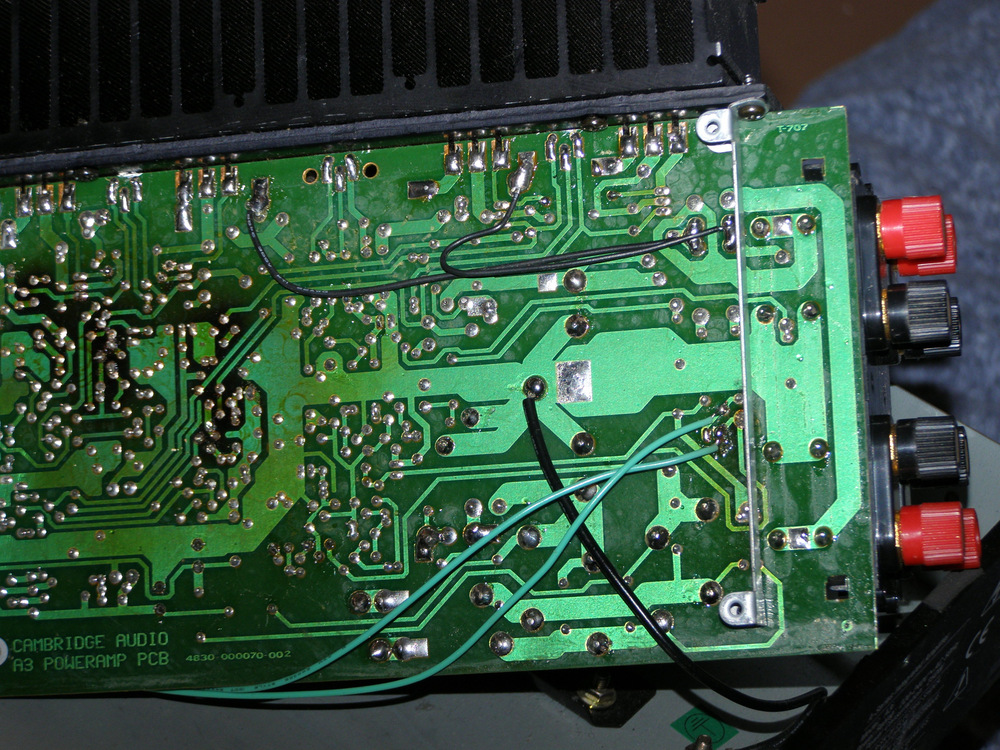

Вдогонку, хочу спросить на счет места, где необходимо перерезать дорожку земли защиты. Это единственное не совсем понятное место в модификации. Алексей обещал сделать фото этого места, но, по видимому, погряз в других заботах :) Дорожку то я перерезал но далеко не в паре сантиметров от центра земляной земли. Теперь и ломаю голову, а там ли...
 Заголовок сообщения: Сambridge a3i .
Непрочитанное сообщениеДобавлено: 12 июл 2013, 22:58
Да она как апендикс :)
Непрочитанное сообщениеДобавлено: 17 июл 2013, 09:47
Сообщений: 8
А пальцем не покажите, хоть по памяти?
P2110031-.jpg [ 414.23 КБ | Просмотров: 5862 ]
Что то никто не хочет показывать это земляное загрязнение.
Может его и не было.

HAWX писал(а):
Может его и не было
Спектры говорят об обратном.
Так никто из трех человек, кто переделывал усилитель, включая Никитина, так и не показал где резать дорожку земли защиты.
Плюс никто не отметил, что вместо фильтра на выходе должен был быть многожильный провод, а там стоит моножильный провод, а кто делал должен был бы это заметить.

Удалось побороть возбуд увеличением емкостей Б-К на предоконечных транзисторах до 100 пФ, что собственно и было описано топикстартером)
Непрочитанное сообщениеДобавлено: 21 фев 2019, 14:04
Сообщений: 8
Появилось время на замеры - не хуже чем у автора, я думаю.
Замеры производил с помощью карты m-audio 2496 на нагрузке 8 Ом при ~30 Вт
Спойлер:
noise.png [ 5.64 КБ | Просмотров: 4095 ]
dynamics.png [ 5.42 КБ | Просмотров: 4095 ]
thd.png [ 5.68 КБ | Просмотров: 4095 ]
L_11kHz_15V_8Ohm.png [ 4.77 КБ | Просмотров: 4095 ]
19+20kHz_15V_8Ohm.png [ 4.75 КБ | Просмотров: 4095 ]
11 кГц и 19+20 кГц с линейной шкалой для наглядности
