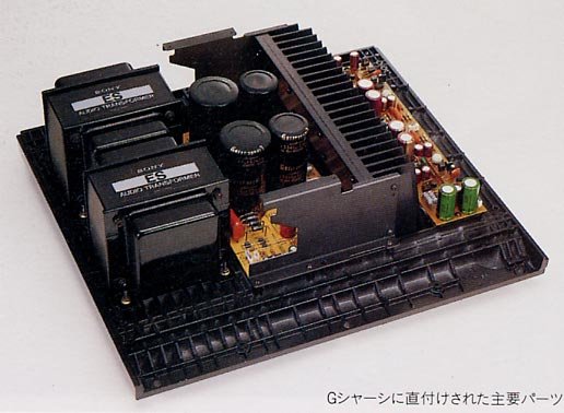

Имела очень приличный вес под 30 кг и очень интересное шасси с фирменным названием Curry Tuned G (Гибралтар) именно ему мы обязаны очень приличным весом девайса.
266214.jpg [ 42.84 КБ | Просмотров: 5418 ]
По описанию это шасси представляло собой искусственный "мрамор"
В материале G шасси используются наполнитель карбонат кальция он является основным компонентом мрамора со стекловолокном в дополнение к волокнам ненасыщенного полиэфира. Этот материал имеет демпфирующее свойство, внутренние потери значительно отличны по сравнению с металлом, высокую прочность, обладает тем преимуществом что его возможно с высокой точностью обрабатывать. После формовки он становится единым телом , имеет отличную жесткость.
Кроме того сама форма шасси усилителя выполнена специальным образом что бы со слов фирмы
Форма корпуса G имеет достаточно большую толщину каждой части шасси , повышенная жесткость обеспечивается ребрами в вертикальном и горизонтальном направлениях. Он также был сконструирован так чтобы не иметь конкретного режима резонанса путем изменения толщины ребер и расстоянием между ребрами случайным образом.
В результате уменьшились вибрации шасси создаваемые внешними источниками вибрации или источником питания, материал шассии должен уменьшить модуляцию сигнала из-за резонанса аудио цепи. Кроме того, этот материал, так как он является немагнитным-металлический, без генерации электромагнитных искажений и вихревых токов, индуцированных магнитным полем, таких как трансформаторы и конденсаторы, а также снизить качество звука от электрических аспектов. Кроме того он достаточно инертный к температурам, изменения времени, таких, как расширение и сжатие из-за разницы температур.
итд итп.

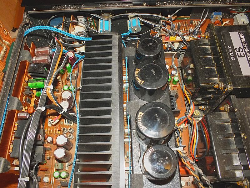

Кроме того мы имеем два приличных Ш образных трансформатора питания ,по сути усь двойное моно что приятно. "Банки" электролитических конденсаторов питания имеют в общем по 24,000μF

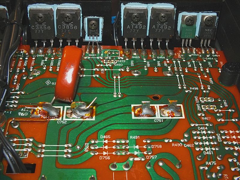

На платах замечены конденсаторы от elna cerafine и другие аудиофильские деталюшки какие не ставят в бюджетные модельки. :)

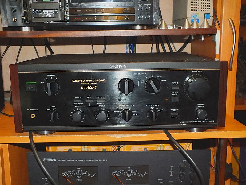

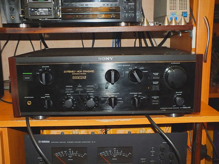

С виду на лицо имеет типичный вид Японского Hi Fi того времени а именно множество ручек и переключателей разных режимов на кои он очень горазд!
001.jpg [ 32.55 КБ | Просмотров: 5418 ]
Тут и работа с ММ и МС звукоснимателями ,имеется также переключатель для работы с низкоуровневыми МС катриджами( ММ / MC40Ω / MC3Ω).
Все это говорит о высоком статусе модельки!!
Прямой вход на УНЧ ,cубсоник фильтр и режим полный полного обхода фильтров темброблока с обходом также и регулятора баланса что не типично для других девайсов сторонних фирм. В общем оснащение и функционал очень богатый ,не хватает только ДУ :) и тогда был бы полный "фарш".

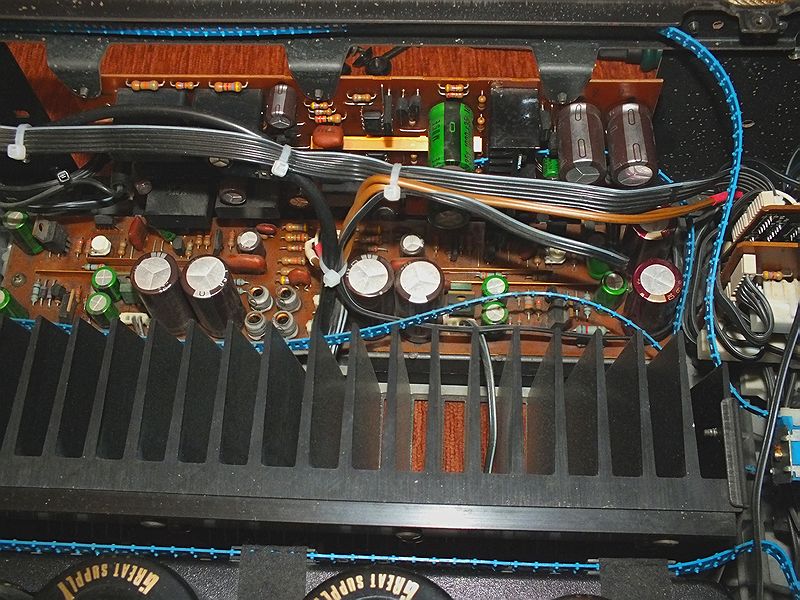

Сама схема на усилитель не найдена но то что он УПТ нет сомнения. Все переключения входов и режимов внутри сделаны на платах с использованием гибких шлейфов как принято в Японском Hi Fi .

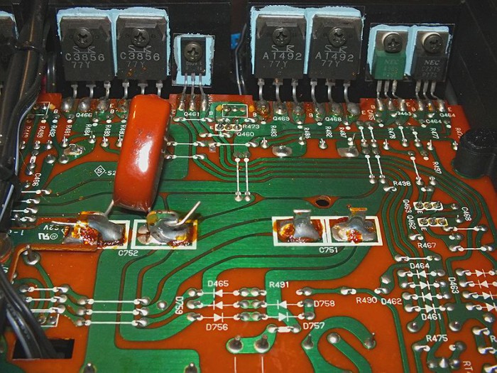

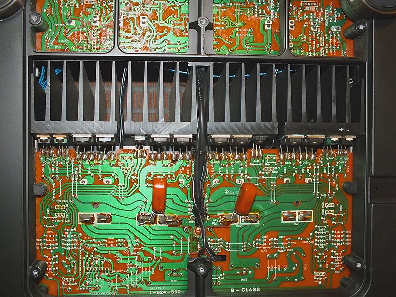

Радиатор на котором с низу находятся тр от Sanken c характерно синей фирменной термопастой типичный для АВ ка чем он собственно и является но вполне достаточной площадью охлаждения.
Олег, знаю, что не любишь, когда кто-то тебя поправляет. :)
Нет там двойного моно. Один транс обеспечивает оба канала мощника положительным питанием, другой отрицательным, то есть, по сути, это один транс разделенный надвое. Не могу объяснить, почему японцы сделали так, но, думаю, смысл какой-то в этом есть. Кстати, был у меня когда-то такой усь. Вполне достойный аппарат, по крайней мере, поприятнее по звуку, чем более поздние соньки ES.
подозреваю, что чисто технологически-экономический . Требовалось выжать максимальную мощность и одновременно съэкономить на трансах .
Поэтому не тор ( торы ) а более дешевые в изготовлении Ш-ашки .
На трансах тут как раз экономии нет - намотай каждому на вторичку вдвое больше по виткам, но вдвое меньше по сечению провод, раздели пополам - вот тебе и двойное моно. Меди уйдёт ровно столько же. Экономия разве только на количестве больших банок...

Сообщений: 3222
Bigman, Спасибо за поправку. Точно так же сделано питание на 777 Pioneer обеспечивается некая экономия :) и отсутствие подмагничивания по вторичке наверное. ЮрийМ63,
