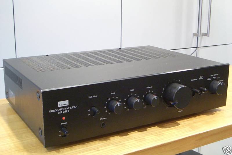

Принесли на профилактику забавный девайс усилитель Sansui AU-217 MKII .
Конструкция у него одна для AU 117,217,317 только с разной мощностью.
sansui12.jpg [ 32.56 КБ | Просмотров: 1837 ]
Фото с инета , у моего были рековые боковые ручки.
Это весьма " мелкий" интегральный усилитель 1970 х годов тем не менее имеющий регуляторы тембра в цепи ОООС, на тот момент штатное решение и простенький фонокорректор .
Регулятор громкости , баланса , тембра плюс селектор выбора АС в AU-317 й модели . Селектор входов и включение тонкомпесации в наличии что для бюджетной конструкции тоже неплохо.
Клеммы АС обычные мелкие защелки в стоке были заменены у этого экземпляра на вполне приличные "крутилки" каким то "твикером".

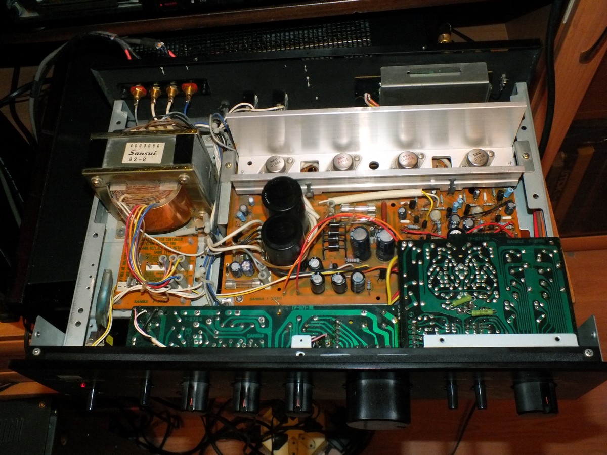

Внутри для сегодняшнего времени вполне роскошное исполнение .
DSCF3570.JPG [ 195.89 КБ | Просмотров: 1835 ]

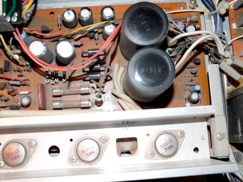

Радиатор хороший кусок алюминиевого профиля , транзисторы ВК тоже вполне приличные в металлических корпусах. Регулятор громкости с трещоткой итд.
Трансформатор питания мультивольтажный и внутри корпуса есть переключение на сетевое напряжение от 100 до 240 в !
Конденсаторы в БП пара 6800мкФ .
Есть даже реле зашиты АС от постоянки при аварии что весьма приятно для такой бюджетной конструкции и плавкие предохранители на платах УНЧ .
Транзисторы ВК 2SD188A/2SB545A сейчас наверное не найти поэтому посоветую транзисторы ВК если сгорели менять на пары 2N5883,84/2N5885,86

Конструкция не предусматривает наличие предусилителя и вообще каких либо входных и нормирующих усилителей до самого УНЧ и все завязано на чистую механику переключения что тоже приятно.
По профилактике все регуляторы были промыты химией и смазаны также были заменены пара мелких электролитов порядка 1мкФ и в остальном все. На удивление всем остальным электролитам замена пока не требовалась.
