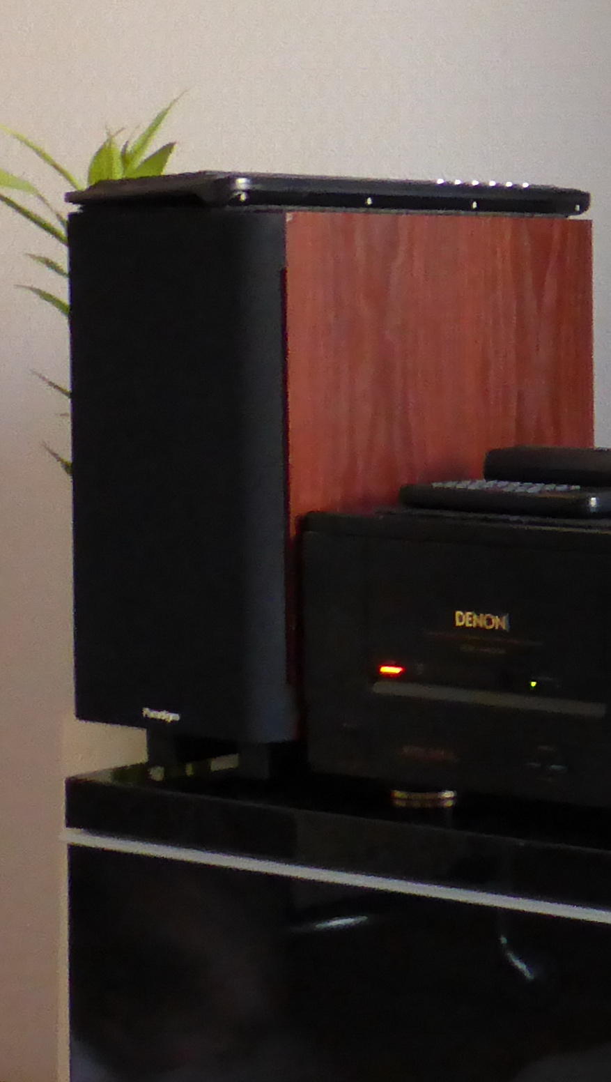

Не сильно в тему, но скажу, за предыдущую полочную модель.
У меня она озвучивала 16 квадратов, самое то! На полметра от стены я забил. И ничего не бубнило, лажу с настройками драйверов и DSP модулей на слух позволяло определять, сравнить первопрес и переиздание фонограммы то же. Правда они от пола были развязаны.
На фото видно, что стоят на консолях закрепленных к стенке.
Сейчас эта пара временно озвучивает зал в 28 квадратов, вот там да, на комфортной громкости их как буд-то не хватает, "недолетает", хочется все время подкрутить, и бас стал размытым, он как бы есть, но как будто перегружает, подгуживает... Хрень короче. Были напольники был полный порядок.
Ваши думаю в 14 квадратах можно смело затыкать паралонками для фазиков входящими в комплект и не париться.

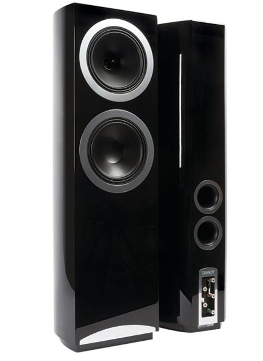

У Танноя эта проблема решается штатно.Для этого в комплект акустики входят круглые обрезки поролона.И если требуется убавить отдачу в НЧ обрасти у акустики.Этими отрезками поролона затыкают отверстия фазоинвертора.Вот и все дела.Причём конструктивно Таннои похожи на эту акустику
3.jpg [ 118.82 КБ | Просмотров: 2884 ]
Такую акустику я покупал когда то старшему сыну.Вот и экспериментировал.
